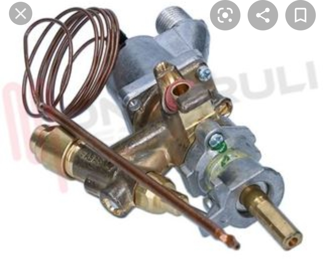

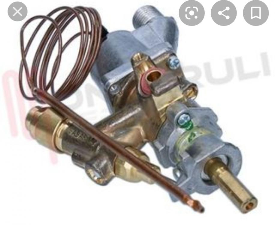

Granato Inserito: 4 aprile 2021 Segnala Share Inserito: 4 aprile 2021 Buonasera, ho una macchina a gas da cucina, di quelle che si usavano una volta con forno e piano cottura in blocco. Non si riesce più a regolare la temperatura del forno (a gas) in quanto sarà rotta la sonda del termostato. Volevo sapere se è possibile sostituire solo la sonda oppure se è necessario ricomprare tutto il rubinetto nuovo + sonda, perché nel secondo caso non conviene assolutamente. Grazie Vi allego una foto del pezzo in questione Link al commento Condividi su altri siti More sharing options...
Stefano Dalmo Inserita: 4 aprile 2021 Segnala Share Inserita: 4 aprile 2021 Si sostituisce in toto . Link al commento Condividi su altri siti More sharing options...
Granato Inserita: 4 aprile 2021 Autore Segnala Share Inserita: 4 aprile 2021 8 minuti fa, Stefano Dalmo scrisse: Si sostituisce in toto . Per una sonda ti costringono a cambiare tutto... Mah... Grazie Link al commento Condividi su altri siti More sharing options...
