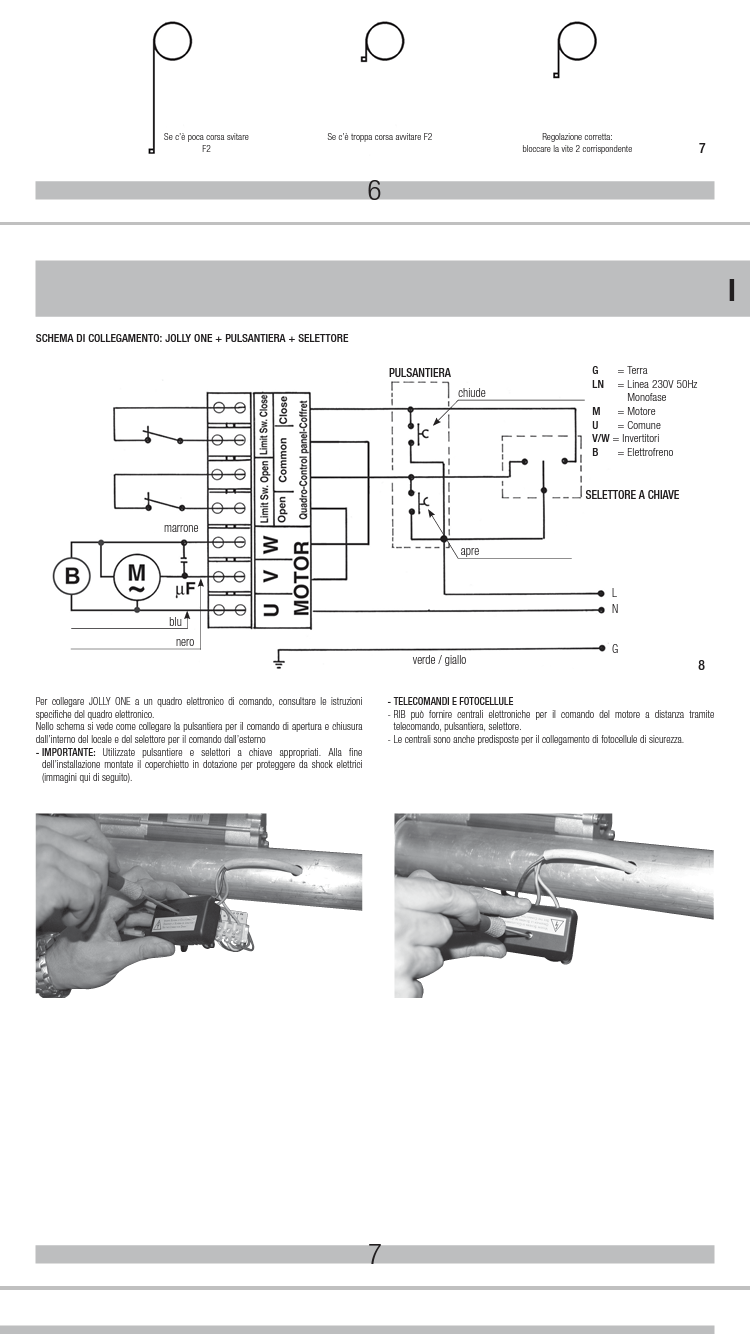

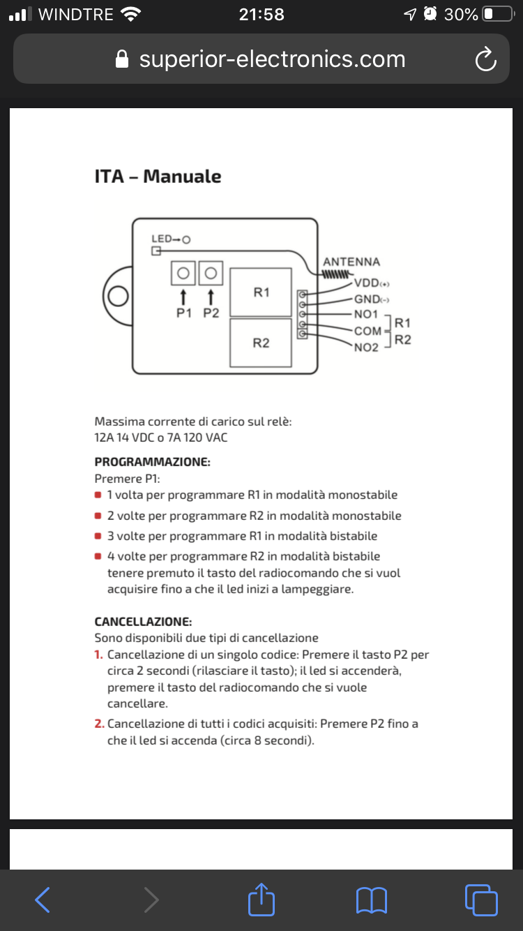

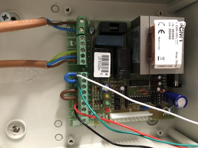

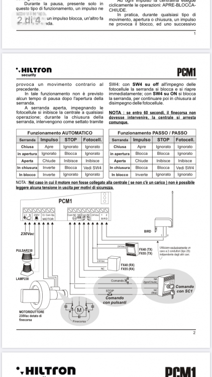

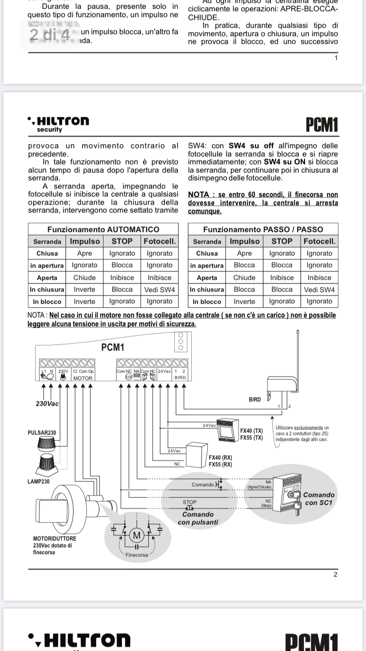

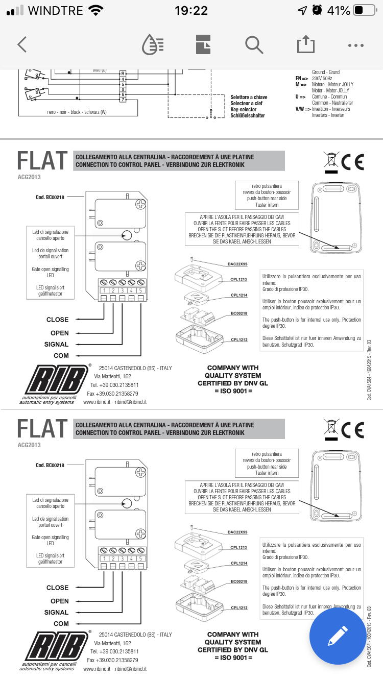

Imperial_82 Inserito: 4 aprile 2021 Segnala Share Inserito: 4 aprile 2021 (modificato) Buonasera a tutti, sono nuovo del forum e chiedo gentilmente vostro supporto nel cablare il quadro elettrico con la serranda del mio garage. seguendo le istruzioni riportate sul manuale, la serranda non si muove minimamente. Mi aiutate a capire perché? In allegato gli schemi. io, sul quadro, ho operato così: - nei connettori L1 ed N ho inserito la fase ed il neutro (ho alimentato la scheda) - i connettori del lampeggiante Li ho lasciati vuoti perché non ce l’ho; -nei connettori motore ho inserito in CL il cavo che sul motore va al connettore “Limit sw close”, in COM il cavo che sul motore va alla lettera U e in OP il cavo che sul motore va sul connettore “limit sw open”; - in COM ho inserito il cavo che va alla posizione 5 del pulsante (com) e il com del radiocomando; In NC ho inserito il cavo che va alla posizione 1 del pulsante (close) e uno sei due canali del radiocomando; NA ho inserito ho inserito il cavo che va alla posizione 2 del pulsante (open) e l’ultimo cavo del telecomando. - COM E NC delle fotocellule ponticellato perché non le ho; - 24Vac ho alimentato il radiocomando; - bird niente perché non ho antenna mi aiutate a capire cosa sbaglio? Grazie anticipatamente a chi risponderà. Modificato: 4 aprile 2021 da Imperial_82 Link al commento Condividi su altri siti More sharing options...
ROBY 73 Inserita: 5 aprile 2021 Segnala Share Inserita: 5 aprile 2021 (modificato) Ciao Imperial_82, 4 ore fa, Imperial_82 scrisse: seguendo le istruzioni riportate sul manuale, la serranda non si muove minimamente. Mi aiutate a capire perché? Tu sbagli "candeggio" qui: 4 ore fa, Imperial_82 scrisse: In NC ho inserito il cavo che va alla posizione 1 del pulsante (close) Il morsetto NC (Normalmente Chiuso) della centrale HILTRON è un contatto di STOP (BLOCCO) e se non viene usato con un pulsante appunto NC o una costa sensibile deve rimanere sempre chiuso e quindi devi fare un ponte con il morsetto COM subito a sinistra. Mentre sulla pulsantiera FLAT dovrai fare un ponte tra i morsetti 1 CLOSE (che è comunque un contatto NA = Normalmente Aperto) e 2 OPEN in modo che qualsiasi dei due pulsanti tu prema avrai sempre la sequenza APRE - BLOCCA - CHIUDE da parte della centrale stessa che NON è provvista di manovre apre / chiude separate da due comandi diversi, stesso tipo di funzionamento avrai con i radiocomandi di cui collegherai la ricevente SUPERIOR in parallelo sul solo contatto COM-NO1 4 ore fa, Imperial_82 scrisse: - COM E NC delle fotocellule ponticellato perché non le ho Controlla comunque che una volta data tensione alla centrale HILTRON, con la serranda a metà corsa la prima manovra sia sempre in apertura, altrimenti se va in chiusura inverti i fili del motore sui morsetti CL e OP e se vuoi per essere preciso e per sicurezza, una volta che la serranda si sta chiudendo apri (scollega) il ponte che hai fatto sui morsetti COM-NC che dovrebbero andare nelle fotocellule in modo da verificare il corretto funzionamento dell'automazione che dovrebbe invertire la marcia o bloccarsi a seconda della posizione del dip-switch SW4. Facci sapere i risultati Modificato: 5 aprile 2021 da ROBY 73 Link al commento Condividi su altri siti More sharing options...
Imperial_82 Inserita: 5 aprile 2021 Autore Segnala Share Inserita: 5 aprile 2021 (modificato) Fatto, ma non funziona 😔 Come fa foto, ho provato solo con il radiocomando Modificato: 5 aprile 2021 da Imperial_82 Link al commento Condividi su altri siti More sharing options...
Imperial_82 Inserita: 5 aprile 2021 Autore Segnala Share Inserita: 5 aprile 2021 1 ora fa, Imperial_82 scrisse: Fatto, ma non funziona 😔 Come fa foto, ho provato solo con il radiocomando Può essere che la scheda sia danneggiata? Link al commento Condividi su altri siti More sharing options...
ROBY 73 Inserita: 5 aprile 2021 Segnala Share Inserita: 5 aprile 2021 3 ore fa, Imperial_82 scrisse: Fatto, ma non funziona 😔 Ma la centralina si accende, ti da qualche segno di vita almeno? I led si accendono? I relè scattano? I fusibili sono integri? La serranda com'è posizionata? Se non è a metà corsa ed il finecorsa sul motore è già aperto è normale che non funzioni 3 ore fa, Imperial_82 scrisse: Come fa foto, ho provato solo con il radiocomando Sei sicuro di aver programmato correttamente il radiocomando? Prova con un normale pulsante tra COM e NO e vedi se funziona. Se non ci dici cos'hai fatto di preciso e come si comporta il tutto non ne andiamo fuori, noi non siamo davanti alla tua serranda e non possiamo sapere cosa succede. Link al commento Condividi su altri siti More sharing options...
Imperial_82 Inserita: 5 aprile 2021 Autore Segnala Share Inserita: 5 aprile 2021 54 minuti fa, ROBY 73 scrisse: Ma la centralina si accende, ti da qualche segno di vita almeno? I led si accendono? I relè scattano? I fusibili sono integri? La serranda com'è posizionata? Se non è a metà corsa ed il finecorsa sul motore è già aperto è normale che non funzioni Sei sicuro di aver programmato correttamente il radiocomando? Prova con un normale pulsante tra COM e NO e vedi se funziona. Se non ci dici cos'hai fatto di preciso e come si comporta il tutto non ne andiamo fuori, noi non siamo davanti alla tua serranda e non possiamo sapere cosa succede. Si, la centralina si accende. I led si accendono. I fusibili sono integri...all’inizio avevo messo il radiocomando non sui connettori ponticelati (Com+stop) e ne era saltato uno con conseguente spegnimento della centralina. L’ho sostituito e adesso si riaccende. I relè scattano (sento il rumore quando premo il telecomando). La serranda è a metà. Il radiocomando l’ho programmato correttamente (è banale). Proveró con un pulsante e vi farò sapere. Intanto vi chiedo se e come è possibile fare una prova banco per vedere se la centralina funziona? Link al commento Condividi su altri siti More sharing options...
ROBY 73 Inserita: 5 aprile 2021 Segnala Share Inserita: 5 aprile 2021 1 ora fa, Imperial_82 scrisse: Intanto vi chiedo se e come è possibile fare una prova banco per vedere se la centralina funziona? Da com'è scritto sul manuale: NOTA : Nel caso in cui il motore non fosse collegato alla centrale ( se non c'è un carico ) non è possibile leggere alcuna tensione in uscita per motivi di sicurezza. Sei obbligato a collegare un carico e quindi se non hai il motore devi collegare un paio di lampadine, meglio se le vecchie ad incandescenza da 75-100W e a dirla tutta a questo punto non non vorrei che fossi obbligato anche a collegare un lampeggiante o comunque un carico al suo posto, ma attenzione è sufficiente una lampadina da 25W in questo caso, oppure anche a led, se fosse più grande credo che si danneggerebbe la scheda Link al commento Condividi su altri siti More sharing options...
Imperial_82 Inserita: 10 aprile 2021 Autore Segnala Share Inserita: 10 aprile 2021 il 5/4/2021 at 17:06 , ROBY 73 scrisse: Da com'è scritto sul manuale: NOTA : Nel caso in cui il motore non fosse collegato alla centrale ( se non c'è un carico ) non è possibile leggere alcuna tensione in uscita per motivi di sicurezza. Sei obbligato a collegare un carico e quindi se non hai il motore devi collegare un paio di lampadine, meglio se le vecchie ad incandescenza da 75-100W e a dirla tutta a questo punto non non vorrei che fossi obbligato anche a collegare un lampeggiante o comunque un carico al suo posto, ma attenzione è sufficiente una lampadina da 25W in questo caso, oppure anche a led, se fosse più grande credo che si danneggerebbe la scheda Roby, ho risolto...era la scheda difettosa. Ne ho presa una nuova, ho fatto i collegamenti come mi hai suggerito e tutto funziona. Grazie mille!!! Link al commento Condividi su altri siti More sharing options...
ROBY 73 Inserita: 10 aprile 2021 Segnala Share Inserita: 10 aprile 2021 3 ore fa, Imperial_82 scrisse: Roby, ho risolto...era la scheda difettosa. Ne ho presa una nuova, ho fatto i collegamenti come mi hai suggerito e tutto funziona. Ah beh neanche male allora, comunque l'importante è che hai risolto, prego ciao Link al commento Condividi su altri siti More sharing options...
