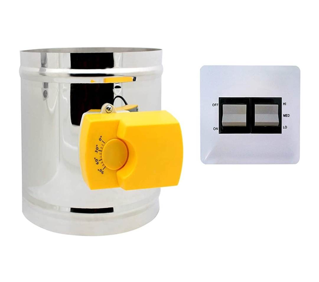

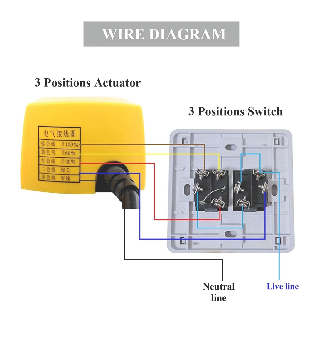

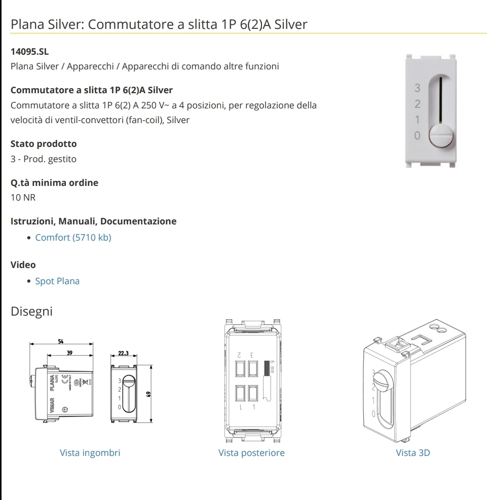

Modificare commutatore Vimar per comandare serrande motorizzate
Ciao a tutti, ho acquistato delle serrande motorizzate a farfalla per regolare il flusso di aria nelle tubazioni di un impianto di ventilazione.
Attenzione alle foto: scrivono a 3 posizioni, ma in realtà sono 4. 0-30-60-90 gradi, e non 30-60-90, tant'è che il cablaggio prevede infatti 4 ritorni dai pulsanti al motorino. Hanno in maniera un po' disorientante considerato lo 0 come spento, quando in realtà si tratta appunto di una quarta posizione, e non di una interruzione dell'alimentazione.
Occhio anche a non farsi ingannare dal neutro nero 🙂
Al momento ho usato i pulsanti originali messi in due scatoline esterne nascoste in un locale tecnico, ma in futuro vorrei realizzare un secondo impianto e portare il commutatore in scatola della serie civile con un frutto in sostituzione dei commutatori originali (che sembrano, fra l'altro, abbastanza precari).
Il prodotto più verosimilmente adatto sarebbe il commutatore a slitta a 4 posizioni della Vimar serie Plana. Il problema è che per lui la posizione 0 è contatto aperto, mentre bisognerebbe fare in modo che allo 0 corrisponda il quarto ritorno.
Non ho mai fatto una cosa del genere e non so se è possibile, ma mi chiedo se aprendo il commutatore Vimar si possa in qualche modo trasformare lo 0 da aperto a chiuso con il quarto ritorno del motorino.
Posso dare per scontato che se portassi il filo del ritorno della posizione 0 gradi del motorino sul morsetto di fase del commutatore succederebbe un patatrack, quando il commutatore viene spostato nelle posizioni 1-2-3? Vorrebbe dire portare la fase contemporaneamente alla posizione 0 gradi e ad una delle altre 3...
Grazie a tutti per il supporto!
Modificato: da MarcoPau
  • 2 months later...
il 5/4/2021 at 10:28 , MarcoPau scrisse:
portare il commutatore in scatola della serie civile con un frutto in sostituzione dei commutatori originali
che più precisamente sono 1 deviatore + 1 commutatore a 3 uscite come quello che intendi usare.
Io utilizzerei lo schema originale :
La Fase entra nel centrale del deviatore,
1° laterale va al blu,
2 ° laterale va al Comune del commutatore,
Rosso - > 1
Giallo - > 2
Marrone -> 3
Senza manomettere il commutatore!
7 ore fa, piergius scrisse:
che più precisamente sono 1 deviatore + 1 commutatore a 3 uscite come quello che intendi usare.
Io utilizzerei lo schema originale :
La Fase entra nel centrale del deviatore,
1° laterale va al blu,
2 ° laterale va al Comune del commutatore,
Rosso - > 1
Giallo - > 2
Marrone -> 3
Senza manomettere il commutatore!
Mmm, sai che non ci avevo pensato? Quindi il "pulsante" on-off sarebbe sostituito da un deviatore, mentre quello hi-med-low dal commutatore a 3 posizioni che ho incollato, al quale si aggiunge uno zero ulteriore che sarebbe sostanzialmente una posizione superflua?
Grazie per il tuo contributo!
