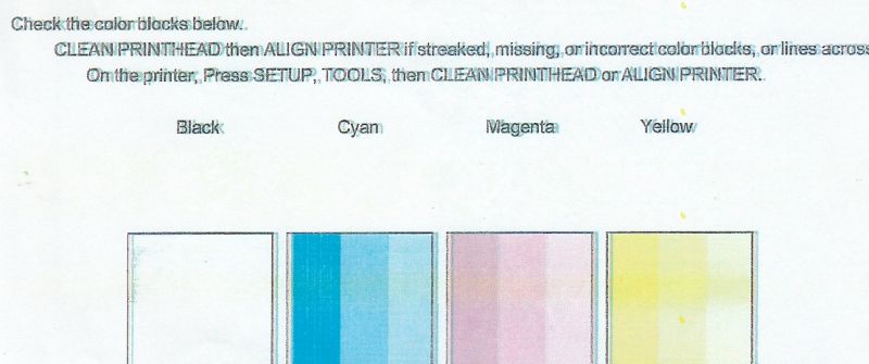

Stampante laser che stampa disallineato
Ciao! Un mio cliente mi chiede un consiglio, ha una stampante che va piuttosto male.. i 3 colori+nero sono disallineati, ma nel senso orizzontale, forse potrebbe essere sporco il rullo che riprende la carta per poi mandarla in un altro toner.. boh
Non sono un esperto di stampanti, vado a intuizione, ditemi se sbaglio per favore. Il foglio passa prima sul tamburo caricato elettricamente dal laser, passa sul toner e poi sul riscaldatore per venire "fissato". A questo punto credo l'operaizone di ripeta per tutti gli altri 3 colori. Ora premesso che il tamburo fotosensibile esiste in ogni certuccia.. poitrebbe essere il rullo riscaldato ad essere sporco e a passare il foglio "spostato" alla prossima cartuccia, o un altro rullo che si occupa di questo. Che ne pensate? Posto un pezzo di una stampa di prova scannerizzata
Grazie per le risposte
Modificato: da GiovanniG1
pulendo i tamburi fotosensibili ha stampato bene..
