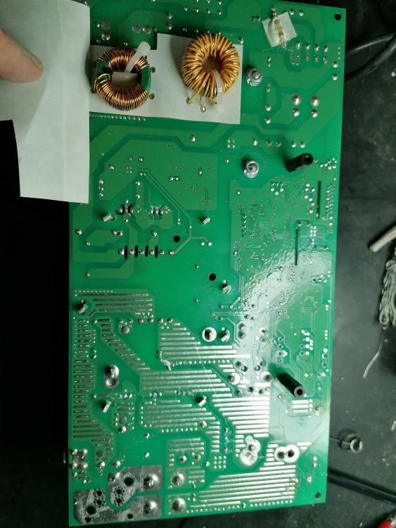

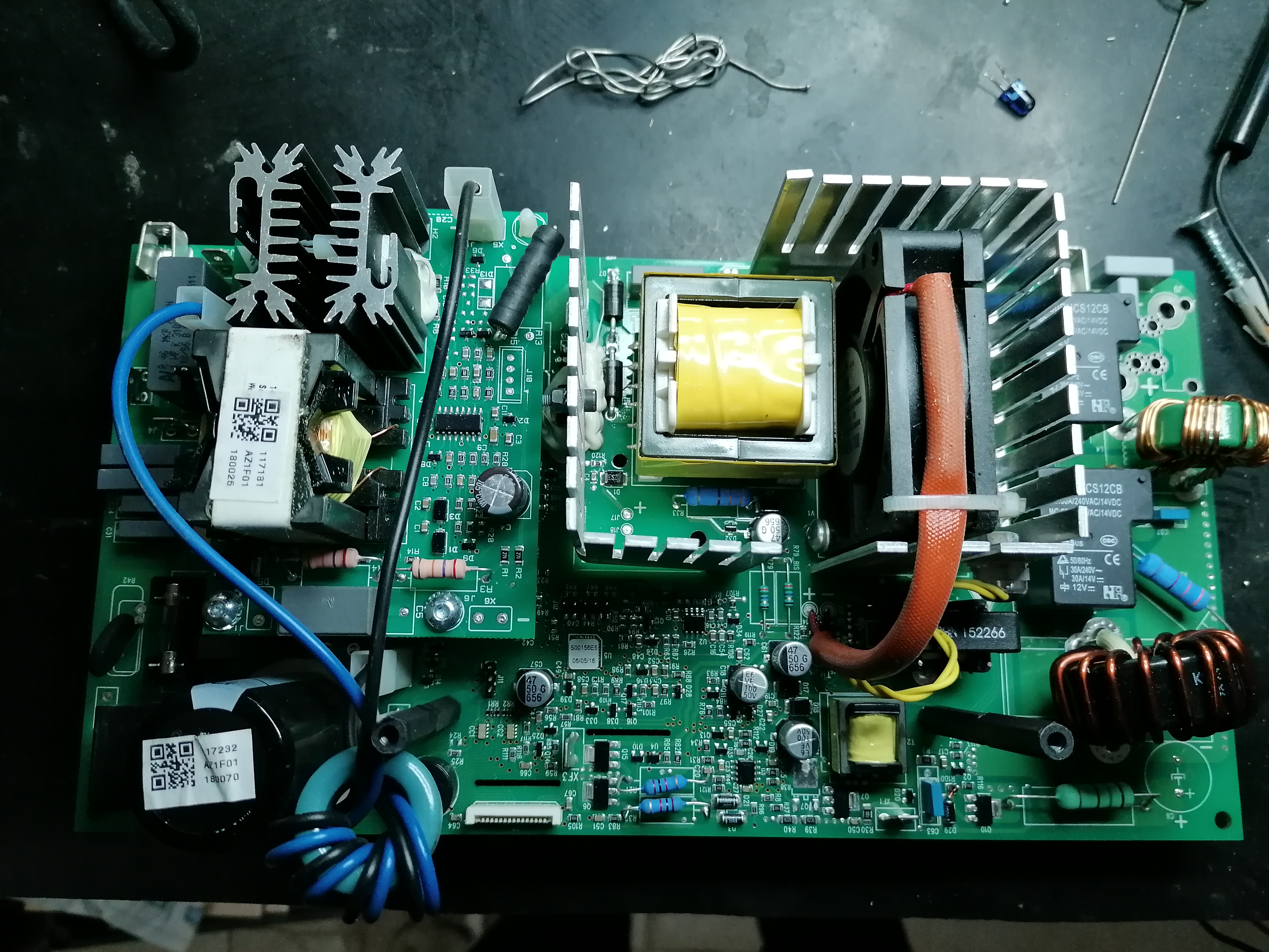

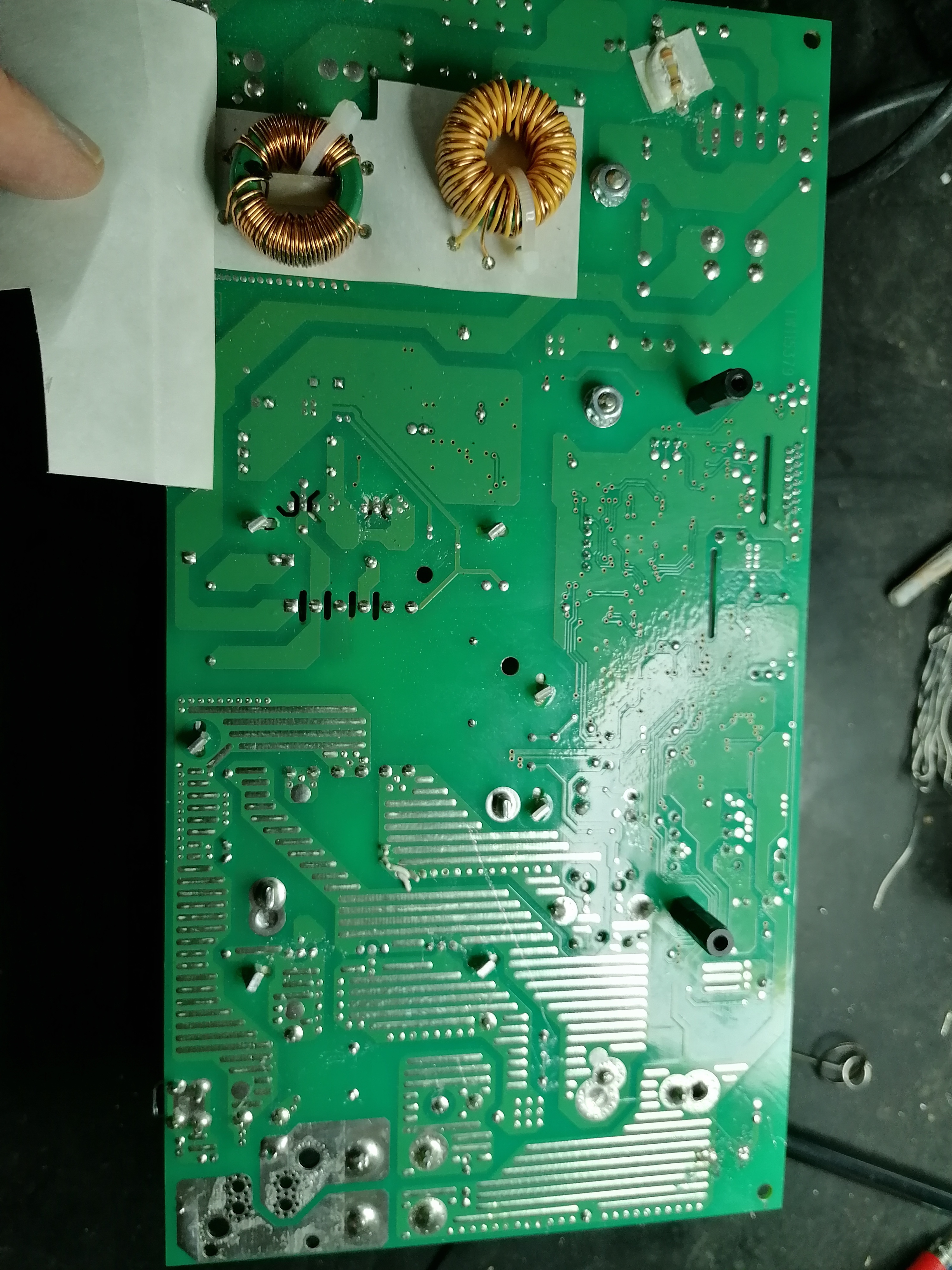

Caricabatterie telwin 50 pulse
Buongiorno a tutti,  per correttezza riscrivo qui il mio problema al caricabatterie in oggetto in quanto l'ho inserito in una sezione diversa.
Il caricabatterie mi da un allarme visualizzato con il triangolino lampeggiante di colore giallo non esce nulla come tensione e non carica anche collegando una batteria.
Non possiedo uno schema  per capirci qualcosa e nell'occasione chiunque ne possedesse uno o può darmi un consiglio è ben accetto.
Ringrazio anticipatamente
Giroaplc
magari si può cominciare con un indagine visiva e olfattiva, aprilo!
Fai qualche foto fronte/retro della scheda
L'ho aperto visivamente non c'è nulla di strano odore assente posterò qualche foto
Buongiorno posso provare come dici nell'attesa allego foto.
Buona giornata
  • 3 weeks later...
Buongiorno a tutti ho richiesto come mi ha suggerito Davidone ma la telwin con professionalità mi ha risposto di rivolgermi ai centri di assistenza in Toscana.
Ho fatto una misura ohmmetrica sui due transistor o mosfet sulla scheda senza smonartli e sembra che mi diano corto in tutti i piedini.
Non so se smontarli e provarli però è un problema perché la scheda è a doppia pista.
Consiglio!!!!
2 ore fa, giroaplc scrisse:
Non so se smontarli e provarli
Solo se provati smontati le misure sono attendibili.
Inoltre se son morti i mosfet, quasi certamente, son morti anche altri componenti.
10 ore fa, giroaplc scrisse:
ho richiesto come mi ha suggerito Davidone ma la telwin con professionalità mi ha risposto di rivolgermi ai centri di assistenza in Toscana.
peccato è andata male
10 ore fa, giroaplc scrisse:
Ho fatto una misura ohmmetrica sui due transistor o mosfet sulla scheda senza smonartli e sembra che mi diano corto in tutti i piedini.
dipende com'è lo schema in genere la base o il gate non dovrebbe dare corto con i rimanenti. Be, smontarli togli ogni dubbio
