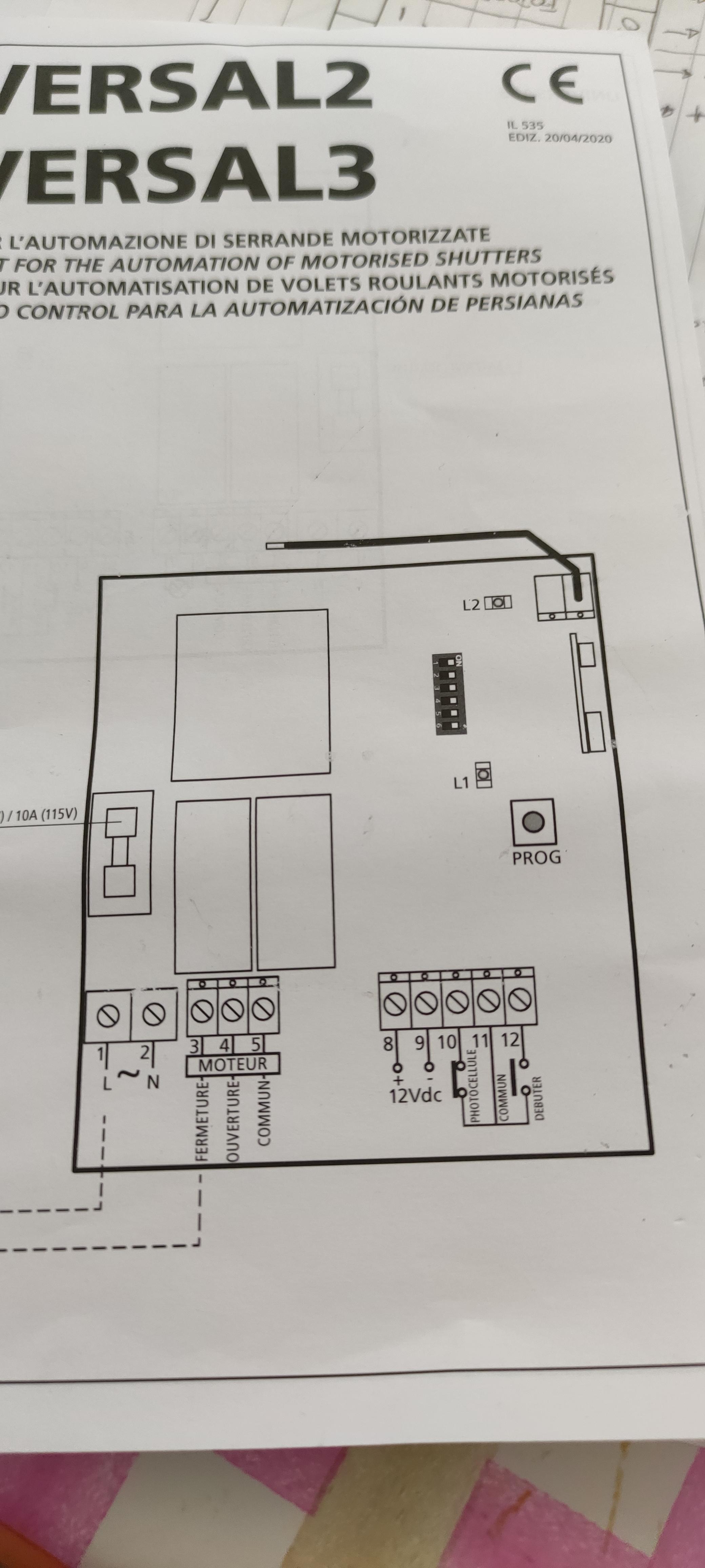

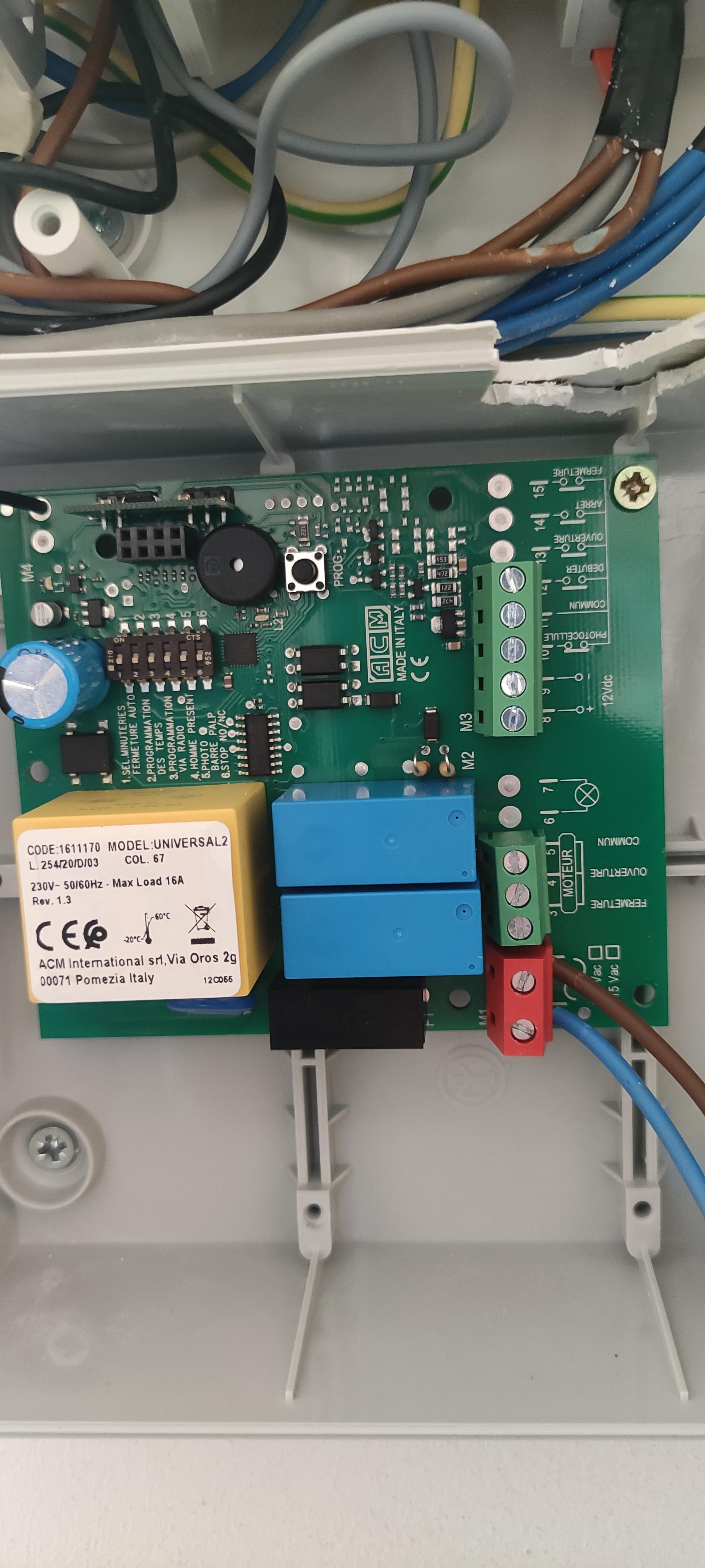

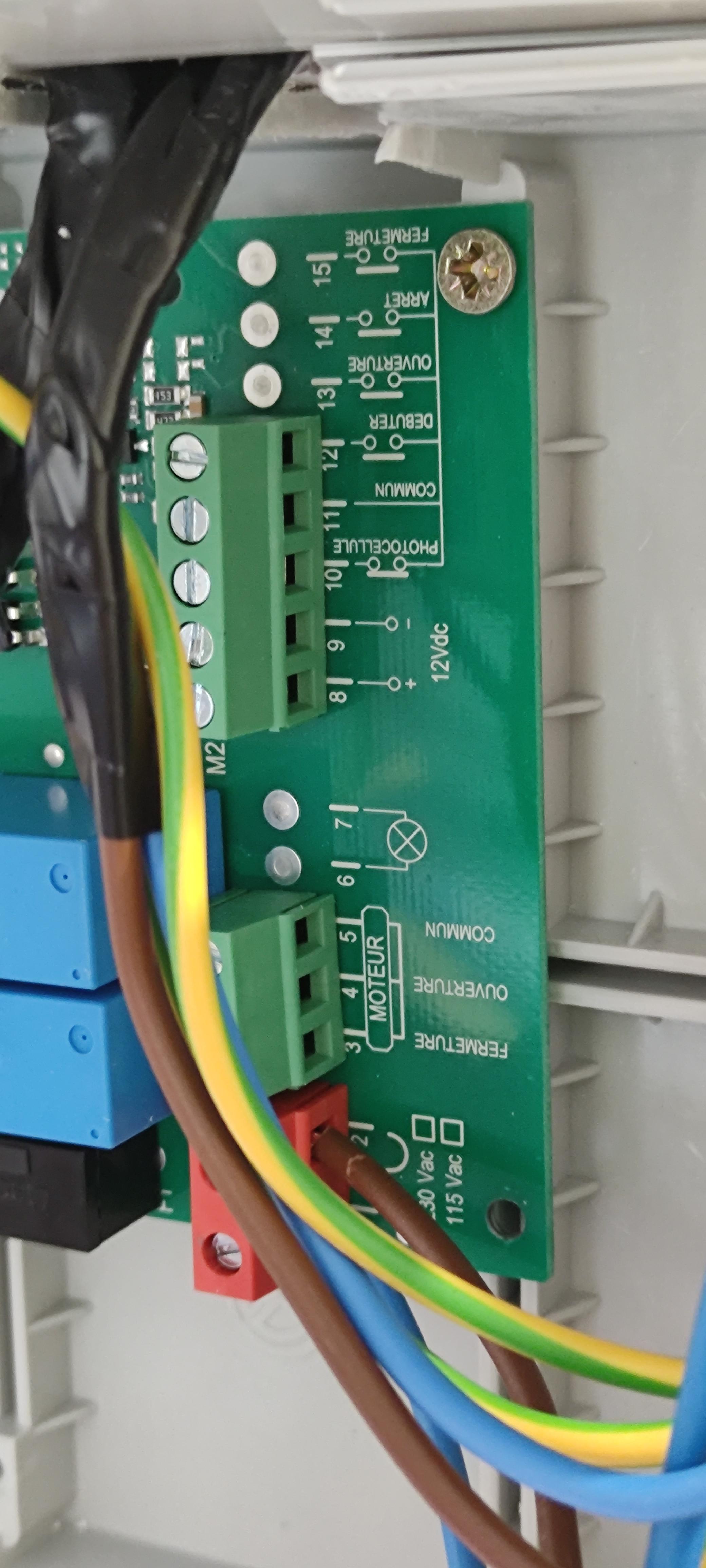

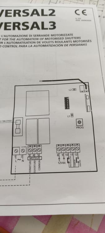

Collegare temporizzatore 220 con centralina acm universal 2
antonello810
IMG_20210401_152005.thumb.jpg.cd14d9caad2b41b20ad762d524338fbb.jpgIMG_20210311_123457.thumb.jpg.e5ee4140facca6316aa45d7d66a2fe1c.jpgSalve a tutti,
Ho installato una centralina UNIVERSAL 2 per il mio garage,come immagine da allegato.
A questa vorrei collegare un temporizzatore TECNOSWITCH, anch'esso in allegato.
Vorrei che funzionasse in modo che quando premo il pulsante della serranda si accende il faretto e rimane acceso per 5 minuti.
Grazie a tutti
Link al commento
Condividi su altri siti
Maurizio Colombi
Una centrale troppo minimale, non c'è una luce di segnalazione, non c'è una spia di funzionamento...
Non credo che si possa collegare quel luci scala senza apportare modifiche, complicate, al funzionamento della centrale.
Link al commento
Condividi su altri siti
il 7/4/2021 at 09:04 , antonello810 scrisse:
C'è un collegamento per la lampada ad intermittenza, tra fase e discesa, prevista da libretto
Sfruttando questo collegamento potresti ottenere che la luce si accenda al momento della chiusura.
Collega invece per prova una lampada tra L e SALITA ;
verifica  che si accenda mentre il motore sta aprendo;
al posto della lampada alimenta la bobina di un relé ausiliario 230 V , 1 scambio;
utilizza il contatto normalmente aperto come "pulsante" in uno dei due schemi che trovi sul temporizzatore.
Giuseppe
Link al commento
Condividi su altri siti
