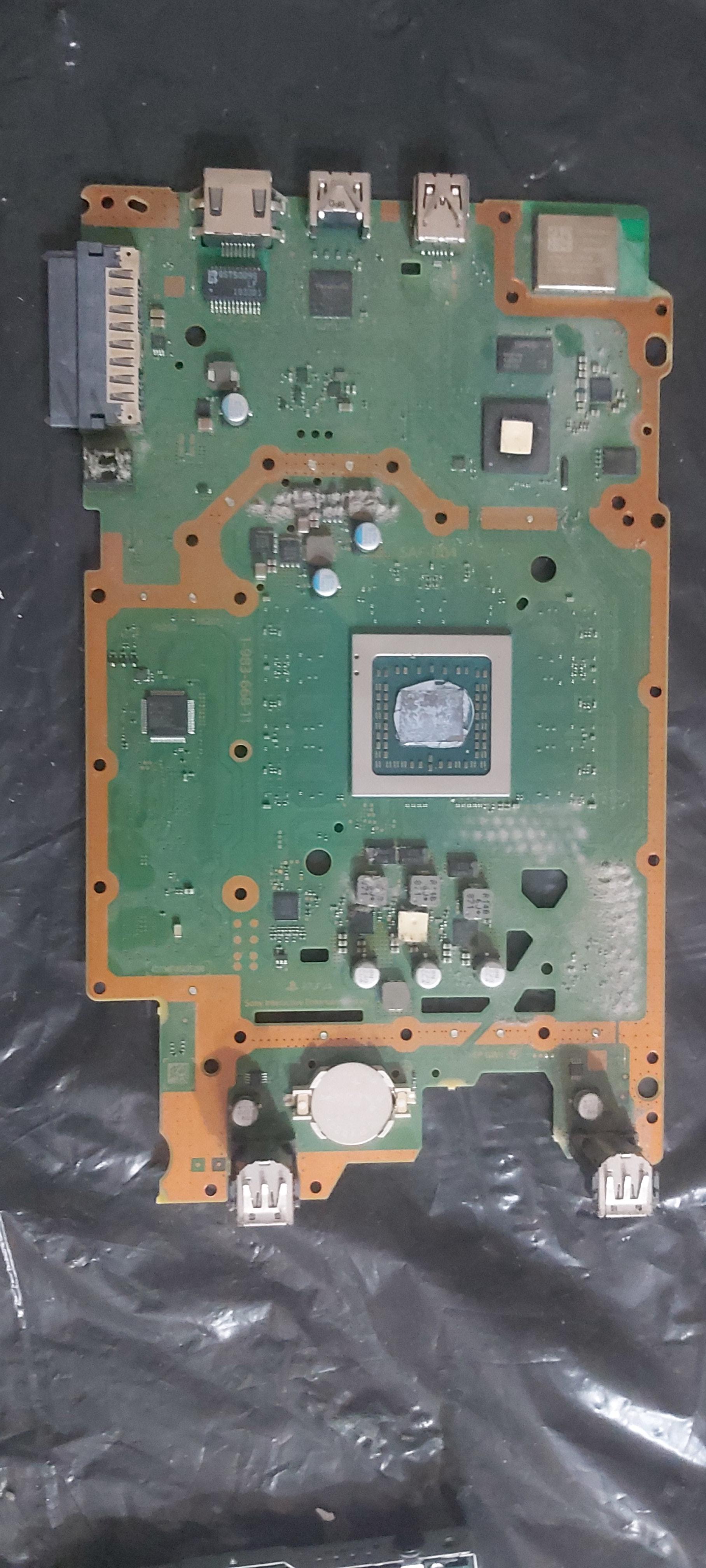

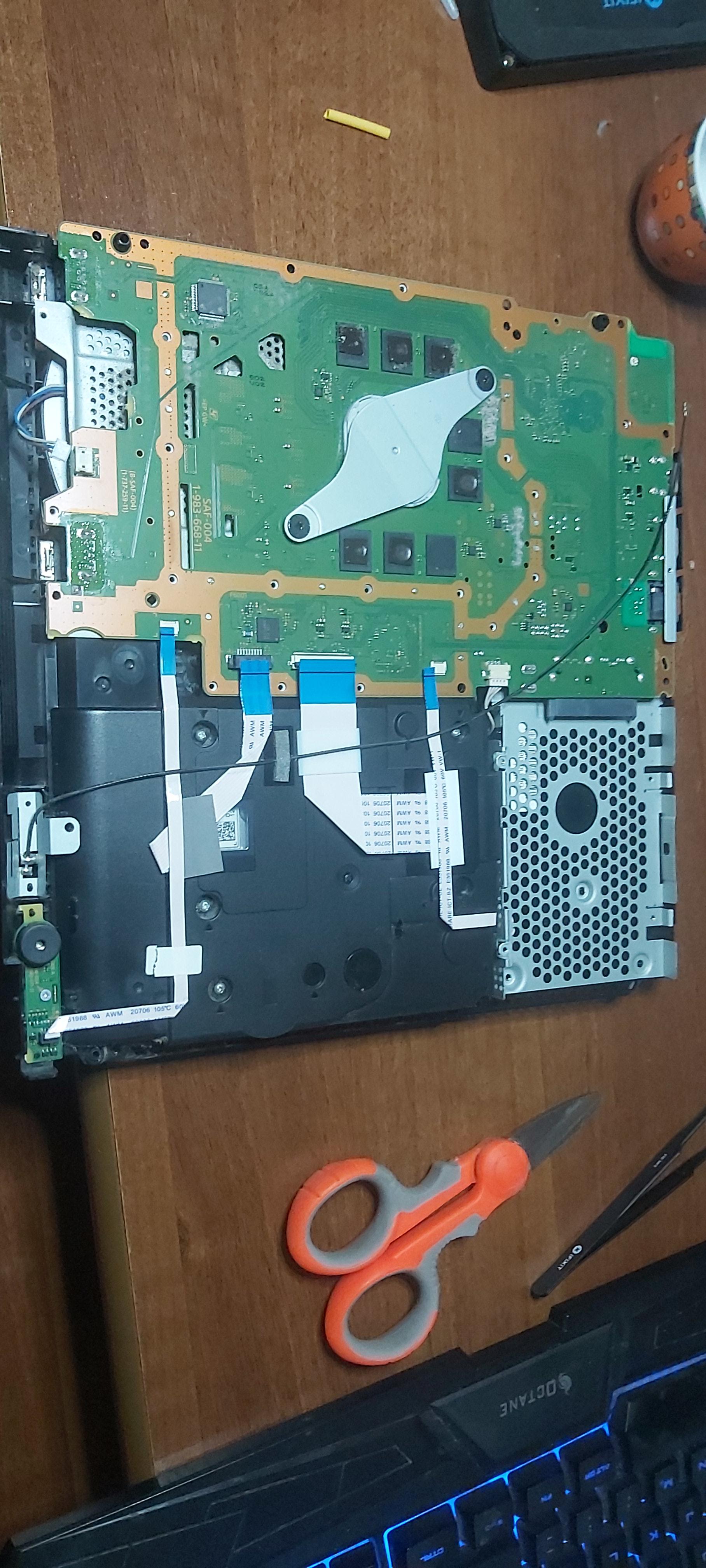

Omi95 Inserito: 6 aprile 2021 Segnala Inserito: 6 aprile 2021 Salve a tutti premettendo che è la mia prima riparazione, ho una PS4 slim che ha led bianco fisso. Quando la accendo lo schermo TV è completamente nero e il LED sul pulsante di accensione passa da blu a bianco. Ho pensato fosse il chip che regola l'uscita hdmi, però quando mi pongo col tester in continuità sui piedini della porta HDMI vedo che non ha continuità con nulla. Possibile che si siano spezzati? Grazie a tutti in anticipo.
marcodurante Inserita: 4 ottobre 2023 Segnala Inserita: 4 ottobre 2023 è il chip panasonic o le bobine di raddrizzamento segnale
