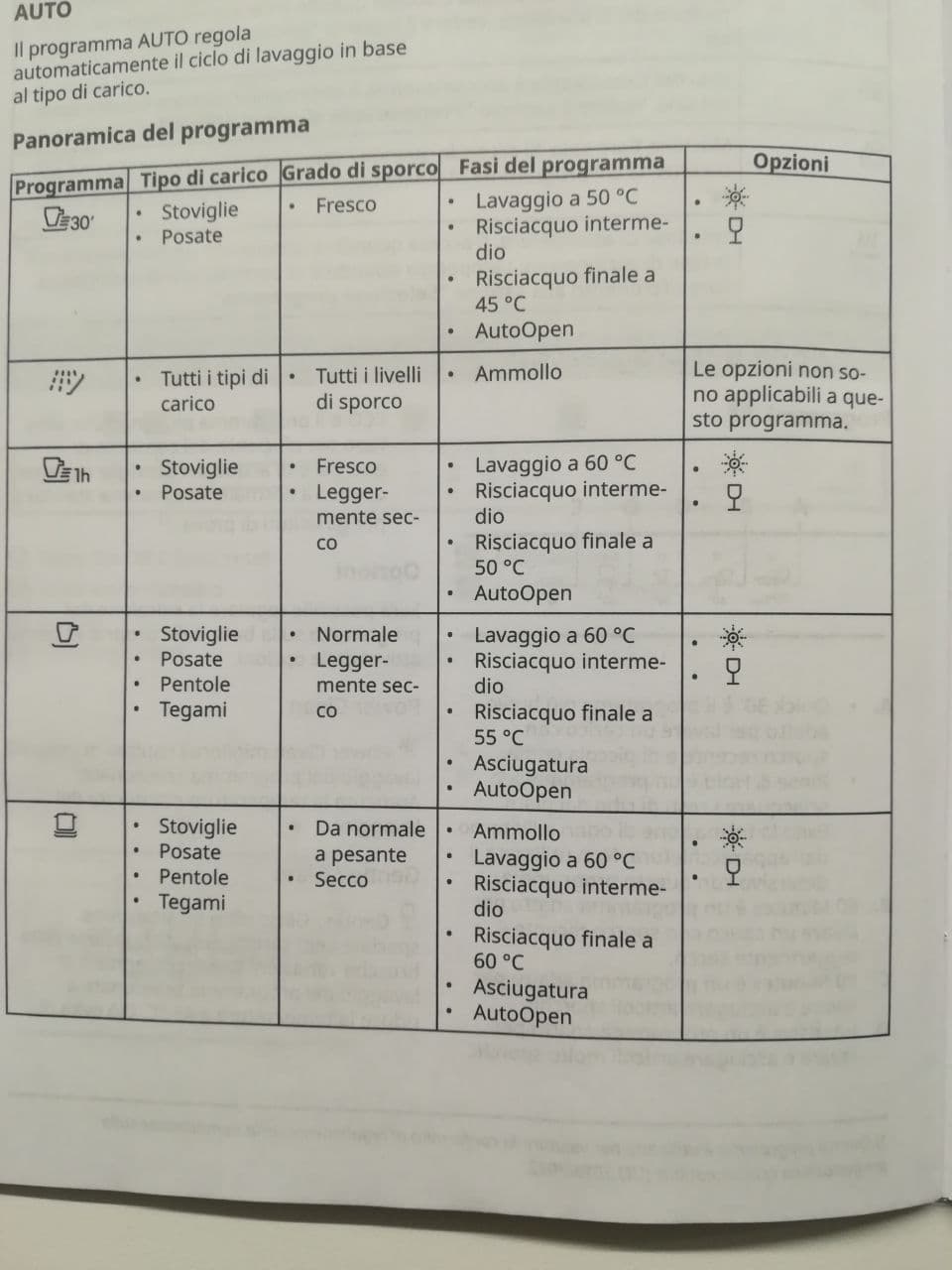

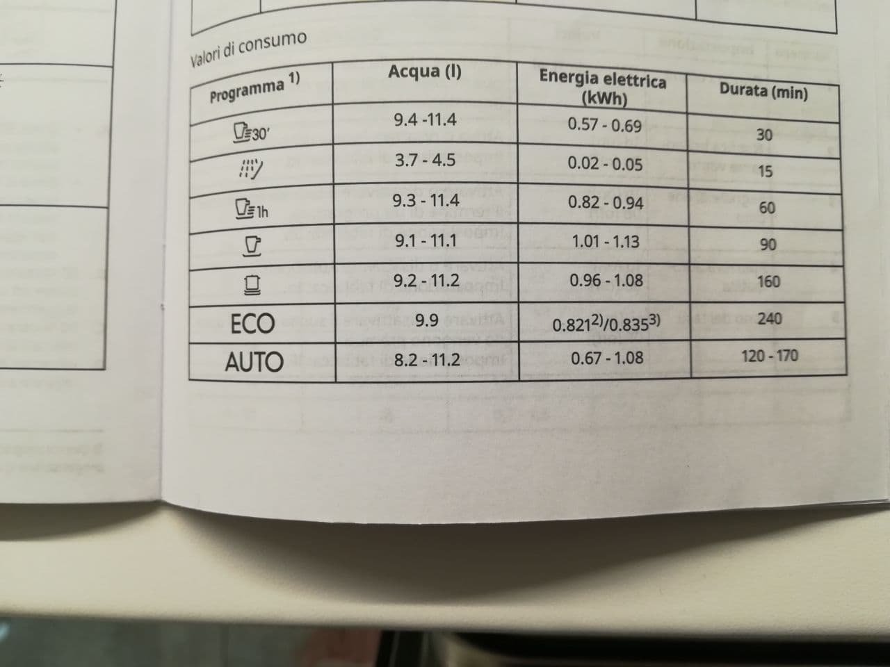

Ganimede77 Inserita: 12 aprile 2021 Segnala Share Inserita: 12 aprile 2021 12 minuti fa, brottollo scrisse: Nel mio manuale non specifica la temperature di ammollo(come cominciano molti programmi) A memoria mia, almeno sui manuali che ho letto, viene specificato. comunque, generalizzando, i prelavaggi sono tutti ad acqua fredda ad accezione del 70° che ha un prelavaggio caldo, almeno 45° o comunque la temperatura più bassa prevista negli altri cicli. 14 minuti fa, brottollo scrisse: ma consiglia di mettere poco detersivo sulla porta nei programmi che prevedono il prelavaggio La maggior parte, ha comunque un vano nella zona del dispenser dove mettere il detergente per prelavaggio... in se non serve ma è utile per renderti conto di quale può essere una quantità eccessiva. Link al commento Condividi su altri siti More sharing options...
Ganimede77 Inserita: 12 aprile 2021 Segnala Share Inserita: 12 aprile 2021 15 minuti fa, brottollo scrisse: quindi credo/spero si sciolga e non faccia incrostazioni da qualche parte. La prossima volta nel dubbio ne metterò 5 invece di 10 nella porta e il resto nello scomparto apposito. Se il detersivo non ha fatto grumi, si scioglie anche in acqua fredda, don't worry, anche solo per l'azione meccanica, è un altro falso mito quello della polvere che non si scioglie. Piuttosto sono le tab che non sempre riescono a sciogliersi per via della pressatura e collenati vari. Link al commento Condividi su altri siti More sharing options...
brottollo Inserita: 12 aprile 2021 Autore Segnala Share Inserita: 12 aprile 2021 1 ora fa, Ganimede77 scrisse: eneralizzando, i prelavaggi sono tutti ad acqua fredda ad accezione del 70° che ha un prelavaggio caldo, almeno 45° o comunque la temperatura più bassa prevista negli altri cicli. la mia fa lavaggi di 60 gradi a parte il rapido e l'eco da 50 gradi. Ci sono anche 2 opzioni, una Gentle/glass abbassa a 45 in caso di cose delicate tipo calici di vino, l'altro invece la alza(non specifica di quanto). 1 ora fa, Ganimede77 scrisse: Piuttosto sono le tab che non sempre riescono a sciogliersi per via della pressatura e collenati vari. Pensavo di sbriciolare le tabs nello scomparto proprio per evitare questa cosa, si spezzano facilmente quelle che uso. Link al commento Condividi su altri siti More sharing options...
UABC80 Inserita: 12 aprile 2021 Segnala Share Inserita: 12 aprile 2021 @brottollo In pratica quando la pompa va in cavitazione non riesce più a spostare il fluido come dovrebbe, quindi diventa più rumorosa e i bracci fanno fatica a girare o non girano proprio Link al commento Condividi su altri siti More sharing options...
Ganimede77 Inserita: 12 aprile 2021 Segnala Share Inserita: 12 aprile 2021 2 ore fa, brottollo scrisse: la mia fa lavaggi di 60 gradi a parte il rapido e l'eco da 50 gradi. Ci sono anche 2 opzioni, una Gentle/glass abbassa a 45 in caso di cose delicate tipo calici di vino, l'altro invece la alza(non specifica di quanto). CI ricorderesti brand e modello della tua macchina? Così a naso, se devo scommettere un centesimo ti direi che il pre è sempre freddo tranne che nel ciclo intensivo in cui è a 45°. 2 ore fa, brottollo scrisse: Pensavo di sbriciolare le tabs nello scomparto proprio per evitare questa cosa, si spezzano facilmente quelle che uso. Le fai tornare polvere... come in un passo della Bibbia. Link al commento Condividi su altri siti More sharing options...
brottollo Inserita: 12 aprile 2021 Autore Segnala Share Inserita: 12 aprile 2021 55 minuti fa, Ganimede77 scrisse: CI ricorderesti brand e modello della tua macchina? Renodlad ikea, da quel che ho capito sono Electrolux. Link al commento Condividi su altri siti More sharing options...
brottollo Inserita: 12 aprile 2021 Autore Segnala Share Inserita: 12 aprile 2021 Facendo lavaggi ogni2-3 giorni uso il programma col disegno della pentola(160min) che ha l'ammollo. Se la faccio partire al massimo la sera stessa quello prima con la tazza(90min) Link al commento Condividi su altri siti More sharing options...
E685X Inserita: 12 aprile 2021 Segnala Share Inserita: 12 aprile 2021 Quello della pentola sarebbe l'Intensivo, volendo potresti fare una prova con il ciclo Auto che dovrebbe ottenere buoni risultati (a meno che lo sporco non sia bruciato, in tal caso vai necessariamente di Intensivo) Link al commento Condividi su altri siti More sharing options...
Ciccio 27 Inserita: 13 aprile 2021 Segnala Share Inserita: 13 aprile 2021 12 ore fa, UABC80 scrisse: Lo testerò nei prossimi giorni, forse già oggi 😉 Facci sapere! Link al commento Condividi su altri siti More sharing options...
Ciccio 27 Inserita: 13 aprile 2021 Segnala Share Inserita: 13 aprile 2021 3 ore fa, E685X scrisse: volendo potresti fare una prova con il ciclo Auto che dovrebbe ottenere buoni risultati (a meno che lo sporco non sia bruciato, in tal caso vai necessariamente di Intensivo) Quoto: è un buon ciclo universale. Link al commento Condividi su altri siti More sharing options...
Ganimede77 Inserita: 13 aprile 2021 Segnala Share Inserita: 13 aprile 2021 4 ore fa, brottollo scrisse: Renodlad ikea, da quel che ho capito sono Electrolux. Mi mette a disagio non avere un ciclo a 70°. Temo siano tutti a freddo i prelavaggi. Link al commento Condividi su altri siti More sharing options...
UABC80 Inserita: 13 aprile 2021 Segnala Share Inserita: 13 aprile 2021 1 ora fa, Ciccio 27 scrisse: Facci sapere! Mini recensione del Fairy gel, che sembra crema pasticciera al limone ma è detersivo e quindi non va messa nelle torte come ripieno 😛 Questa volta nella pentola satinata è stato cucinato spezzatino al sugo e siccome il pomodoro tende a tenere pulito l'acciaio e non c'era sporco bruciato non so quanto sia stato efficace più della polvere, ma ho comunque notato una lucentezza che non vedevo da tempo e nella pentola della pasta è scomparso il segno di calcare che viene lasciato dall'acqua in ebollizione. Anche i bicchieri, che iniziano a soffrire di "mal di lavastoviglie" sono venuti più brillanti! Per non saper né leggere né scrivere ho usato una dose a metà tra la minima e la massima e non ho avuto nessun problema di schiuma, ma credo che la prossima volta diminuirò la dose. Se il buon giorno si vede dal mattino, penso che non ci saranno problemi con lo sporco più impegnativo. Promosso! 😉 P.S.: nessun problema di perdite dal dispenser Link al commento Condividi su altri siti More sharing options...
brottollo Inserita: 13 aprile 2021 Autore Segnala Share Inserita: 13 aprile 2021 8 ore fa, Ganimede77 scrisse: Mi mette a disagio non avere un ciclo a 70°. Temo siano tutti a freddo i prelavaggi. C'è l'opzione che alza la temperatura, non la posso usare al momento perchè ho piatti di vetro e ho paura che si rompano. A lavaggi normali non mi hanno dato problemi, appena possibile andremo da ikea(dobbiamo finire di arredare casa) e prenderò un servizio normale e alzerò la temperatura. Sui prelavaggi credo anch'io siano freddi, il detersivo si scioglie male? Link al commento Condividi su altri siti More sharing options...
brottollo Inserita: 13 aprile 2021 Autore Segnala Share Inserita: 13 aprile 2021 9 ore fa, Ciccio 27 scrisse: 12 ore fa, E685X scrisse: volendo potresti fare una prova con il ciclo Auto che dovrebbe ottenere buoni risultati (a meno che lo sporco non sia bruciato, in tal caso vai necessariamente di Intensivo) Quoto: è un buon ciclo universale. Ciclo Auto è come l'intensivo nei passaggi, la temperatura del lavaggio è 50/60 gradi, non vorrei a lungo andare faccia troppi lavaggi a 50 e mi faccia puzza la macchina 🤢. Vado d'intensivo e sto più tranquillo. 7 ore fa, UABC80 scrisse: P.S.: nessun problema di perdite dal dispenser Preferisco la polvere per andare sul sicuro, posso pesarla con la bilancia e dosarla anche meglio. Link al commento Condividi su altri siti More sharing options...
UABC80 Inserita: 13 aprile 2021 Segnala Share Inserita: 13 aprile 2021 Nella mia lavastoviglie il dispenser è graduato in ml, quindi il problema non si pone 😉 Per il detersivo in polvere mi è tornato molto utile un misurino che ho recuperato da una confezione di brodo granulare, che pieno contiene 15 g di prodotto e ha pure la tacca a metà. Comodissimo! Link al commento Condividi su altri siti More sharing options...
E685X Inserita: 13 aprile 2021 Segnala Share Inserita: 13 aprile 2021 @brottolloproblemi con odori non ce ne sono se una volta alla settimana si usa comunque l'Intensivo. Ad ogni modo i cicli Auto riconoscono la cucina mediterranea come "sporco forte" quindi laverà abbastanza spesso a 60°C. E' da intendersi come un sostituto del ciclo per sporco di 1/2 giorni, non per l'Intensivo. Link al commento Condividi su altri siti More sharing options...
Ganimede77 Inserita: 13 aprile 2021 Segnala Share Inserita: 13 aprile 2021 1 ora fa, brottollo scrisse: il detersivo si scioglie male? No, ma senza calore non si attivano gli enzimi, comunque è un pre... usa come la procedura di dosare il detersivo in due parti. Link al commento Condividi su altri siti More sharing options...
brottollo Inserita: 13 aprile 2021 Autore Segnala Share Inserita: 13 aprile 2021 2 ore fa, UABC80 scrisse: Nella mia lavastoviglie il dispenser è graduato in ml, Anche la mia, 20 e 30ml. 1 ora fa, E685X scrisse: Ad ogni modo i cicli Auto riconoscono la cucina mediterranea come "sporco forte" quindi laverà abbastanza spesso a 60°C Preferisco fare il lavaggio da 90 min comunque lava a 60 senza fare il prelavaggio. Link al commento Condividi su altri siti More sharing options...
nejc_nejko Inserita: 13 aprile 2021 Segnala Share Inserita: 13 aprile 2021 io uso WINNIS. Lavastoviglie smeg sta 4525, io uso programma 1/2 65 C e 51 min 70 C Link al commento Condividi su altri siti More sharing options...
Ciccio 27 Inserita: 13 aprile 2021 Segnala Share Inserita: 13 aprile 2021 12 ore fa, UABC80 scrisse: Mini recensione del Fairy gel, che sembra crema pasticciera al limone ma è detersivo e quindi non va messa nelle torte come ripieno 😛 Questa volta nella pentola satinata è stato cucinato spezzatino al sugo e siccome il pomodoro tende a tenere pulito l'acciaio e non c'era sporco bruciato non so quanto sia stato efficace più della polvere, ma ho comunque notato una lucentezza che non vedevo da tempo e nella pentola della pasta è scomparso il segno di calcare che viene lasciato dall'acqua in ebollizione. Anche i bicchieri, che iniziano a soffrire di "mal di lavastoviglie" sono venuti più brillanti! Per non saper né leggere né scrivere ho usato una dose a metà tra la minima e la massima e non ho avuto nessun problema di schiuma, ma credo che la prossima volta diminuirò la dose. Se il buon giorno si vede dal mattino, penso che non ci saranno problemi con lo sporco più impegnativo. Promosso! 😉 P.S.: nessun problema di perdite dal dispenser Ottimo: mi hai dato la conferma che speravo! Link al commento Condividi su altri siti More sharing options...
brottollo Inserita: 19 aprile 2021 Autore Segnala Share Inserita: 19 aprile 2021 Buonasera a tutti, in questi giorni ho provato sia la polvere coop(40g) che le tabs che uso, lavaggi con tipo di sporco simile e secco; Confermo che la polvere ha difficoltà nel pulire bene le pentole, su piatti,bicchieri,tazze e posate pulito impeccabile. Le tabs invece puliscono bene anche le pentole. Link al commento Condividi su altri siti More sharing options...
puma87 Inserita: 24 aprile 2021 Segnala Share Inserita: 24 aprile 2021 A me il tecnico Miele sconsigliò il gel per proteggere lavastoviglie e guarnizioni e manicotti in gomma. Non so quanto sia sensato però... Riguardo il detersivo liquido Fairy, lo provammo in ufficio dove c'era una lavastoviglie ikea (Electrolux) da 45cm. Rimasi stupito dall'odore: a ciclo terminato la lavastoviglie e le stoviglie appena lavate avevano un odore fortissimo di limone, per niente rassicurante. È vero che magari, usando la lavastoviglie solo per le tazzine e poche altre cose, la dose era eccessiva rispetto allo sporco. Ma quell'esperienza mi tenne alla larga da questo prodotto che in effetti non ho mai comprato per casa. Allora chiedo a chi di voi lo ha provato... lascia odore? E, già che ci siamo, fa schiuma come la versione tabs? Link al commento Condividi su altri siti More sharing options...
UABC80 Inserita: 25 aprile 2021 Segnala Share Inserita: 25 aprile 2021 Uso il Fairy gel solo per lo sporco che la polvere fa fatica ad eliminare e ti posso dire che è vero che il gel rilascia un accentuato odore di limone, ma che sulle stoviglie si sente appena e solo ad appoggiarci il naso. Ho visto in rete che ne esiste una versione "brezza marina", che però non ho ancora "incontrato" dal vivo e quindi non so che profumi ci siano. Mi auguro che alla fine del lavaggio non esca Cannavacciuolo dalla lavastoviglie che ti guarda e ti fa: "Lo senti il mare?" 🤣 Non ho aperto la lavastoviglie per vedere quanta schiuma facesse, ma ho notato che durante il lavaggio la pompa gira felice come con la polvere, non va in cavitazione come mi succedeva con le tabs e mi sembra più gentile della polvere sul vetro Link al commento Condividi su altri siti More sharing options...
Ciccio 27 Inserita: 25 aprile 2021 Segnala Share Inserita: 25 aprile 2021 5 ore fa, UABC80 scrisse: "brezza marina" Il mio. 😉 Sarà che se ne uso 20 ml è pure assai, ma non mi sembra che profumi. Certamente, l'altro sarà a base di limonene, che pare essere un derivato dal petrolio... Confermo: acqua lattiginosa, niente schiuma. Link al commento Condividi su altri siti More sharing options...
puma87 Inserita: 26 aprile 2021 Segnala Share Inserita: 26 aprile 2021 Grazie Ciccio, speravo in questa conferma lo usi con la tua hotpoint superfiga? Con che programmi? Io comunque credo che il detersivo liquido per lavastoviglie, per quanto possa pulire bene, non riesca a togliere del tutto la carica batterica a causa della mancanza di ossigeno. Mi riferisco soprattutto alle nuove lavastoviglie che in molti casi adesso hanno drasticamente diminuito le temperature, soprattutto del risciacquo finale (magari perché sperano che la funzione di apertura sportello a fine ciclo aiuti con la fase di asciugatura). E non vedo perché dovrei mettermi ogni mese a fare il curalavastoviglie, visto che su consiglio del tecnico miele lo faccio ogni 6 mesi e finora non ho mai avuto problemi, nonostante la miele abbia ormai 13 anni e lavori almeno una volta al giorno, a volte anche 2 (ha già 10.000 ore di funzionamento alle spalle). Link al commento Condividi su altri siti More sharing options...
