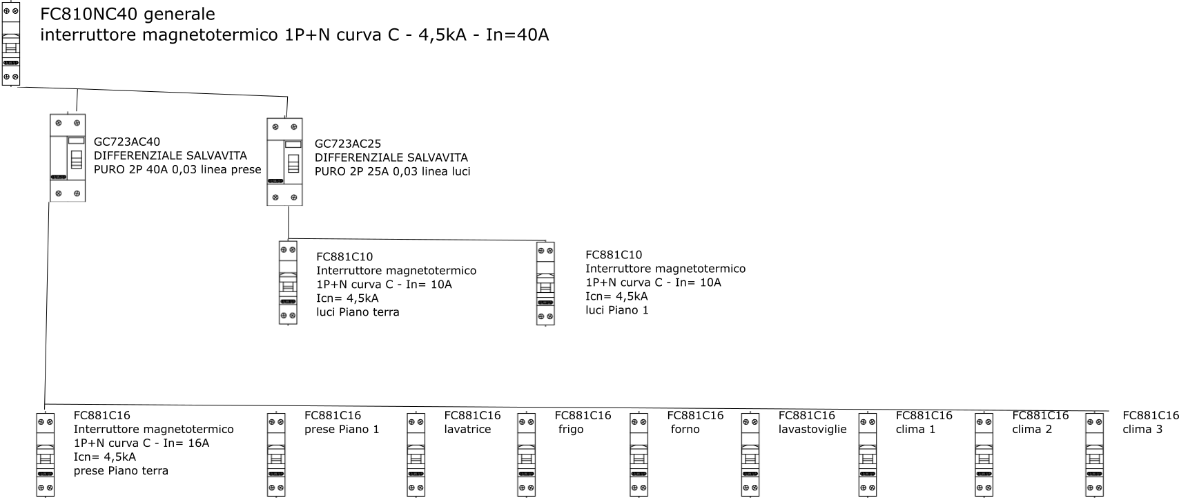

Quadro impianto elettrico appartamento su 2 livelli
Ciao a tutti. Chiedo consigli su bontà quadro impianto elettrico appartamento su 2 livelli di circa 95mq.
Il quadro va bene. Uniche due migliorie consigliabili: sostituire i differenziali di tipo AC con dei tipo F, e ripartire un po più equamente i carichi tra i due differenziali. Per il resto è a posto.
se hai spazio potresti aggiungere un diff per i tre clima, soprattutto questo F.
forse quello luci potresti lasciarlo AC
  • Livio Migliaresi changed the title to Quadro impianto elettrico appartamento su 2 livelli
Ciao,
io eviterei di accorpare sotto lo stesso Differenziale dei carichi/utilizzatori che si trovano su piani differenti, se avessi problemi su quella linea resteresti senza luce in tutto l'appartamento. Quindi farei più una divisione tra piani ma non sapendo quali utenze hai su ogni piano non so dirti di più.
Conseguentemente da quello che posso vedere mettere le luci Piano Terra e luci Piano 1 sotto Differenziali diversi.
Inoltre il frigorifero lo metterei sotto un suo magnetotermico-differenziale separato direttamente dopo il Generale, in modo da non essere influenzato da problemi su altre linee.
Luca
beh dai, è diviso in due linee sotto MT, capire quale dei due piani ha il problema è un attimo
però in affetti per le luci potrebbe usare due MTD ed eliminare il puro a sto punto.
il 12/4/2021 at 08:33 , reka scrisse:
però in effetti per le luci potrebbe usare due MTD ed eliminare il puro a sto punto.
A 'sto punto 9 M.T. sotto 1 solo DIFF. F.M.  sono eccessivi; la somma delle correnti di fuga dovute ai soli filtri anti-disturbo in stand by porterebbe la relativa dispersione oltre la corrente massima di non scatto Idn0 = 15 mA  !
il primo a rimetterci sarebbe il contenuto di frigo e congelatore!
ulteriore restiling:
> + 1 M.T.D. x luce di un piano
 DIFF. puro 25/0,030 luce con 2 M.T. 10 A x  luce dell'altro piano + (frigo + caldaia + eventuale congelatore);
DIFF. 40/0,030 alimenta 4 M.T.    F. M.
>+1 DIFF. 40/0,030   "  altri    4 M.T.   F.M.
Lasciando una lunghezza dei conduttori sufficiente a raggiungere tutti i M.T. , il quadro è già predisposto per future modifiche !
