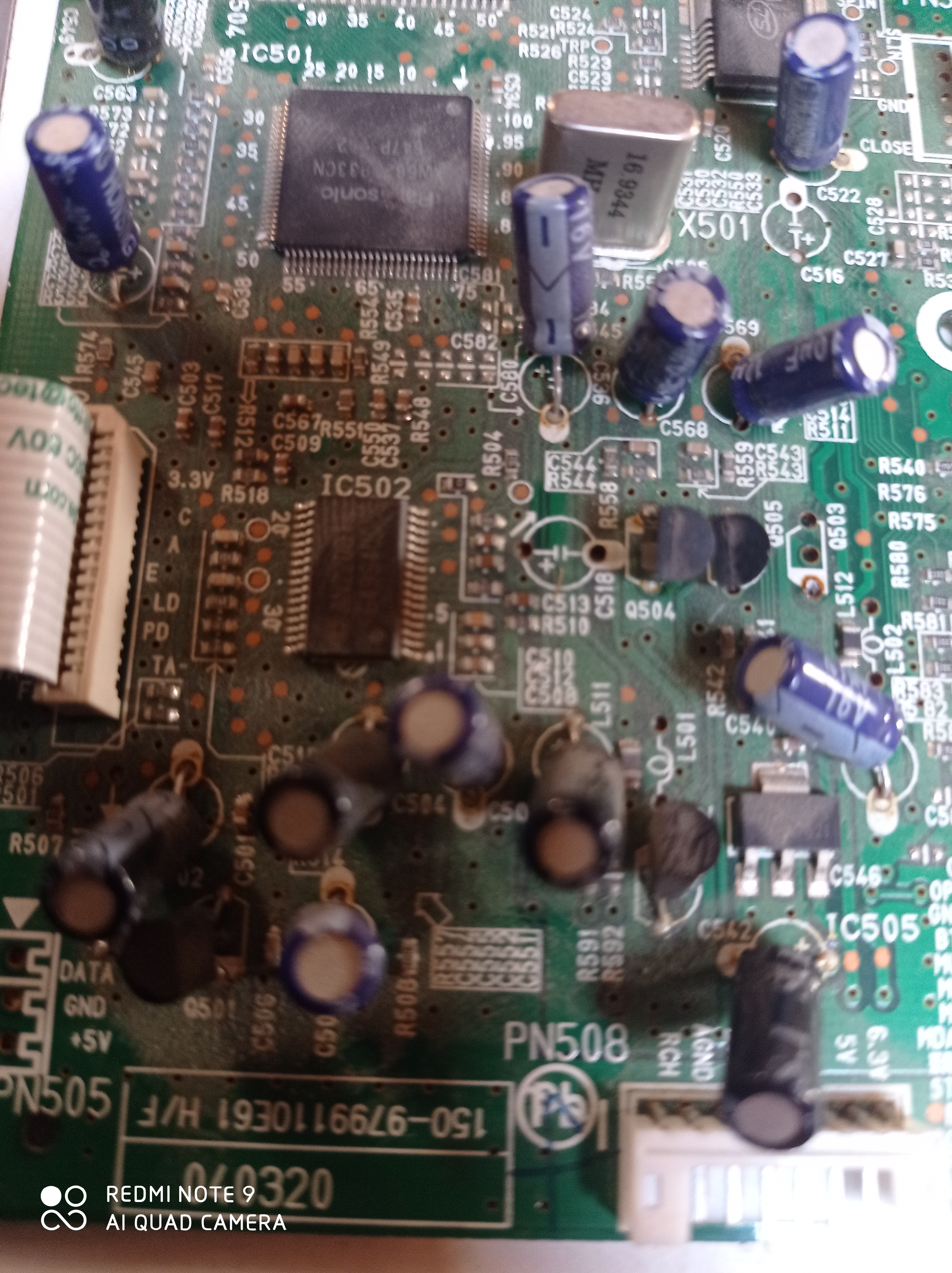

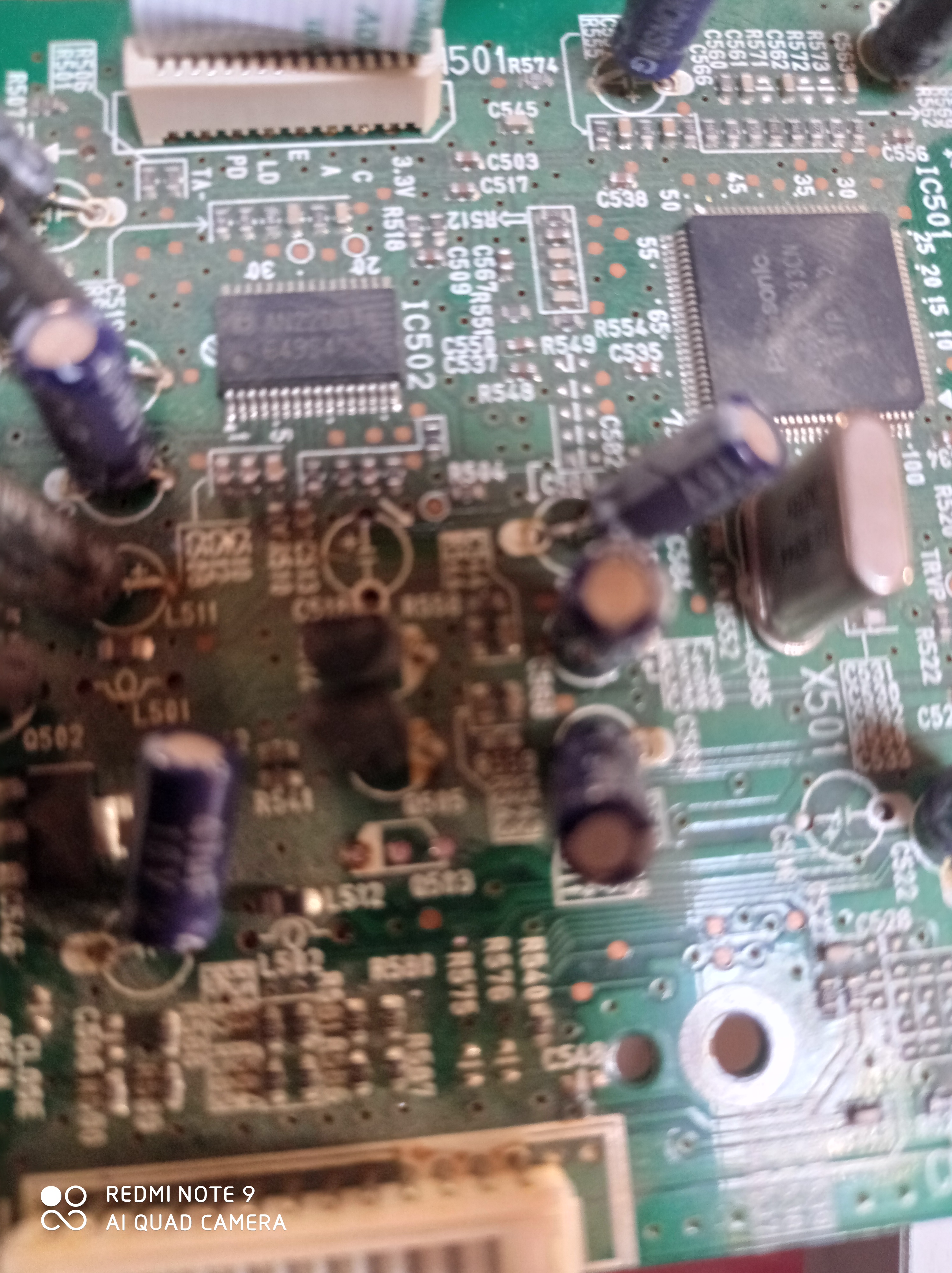

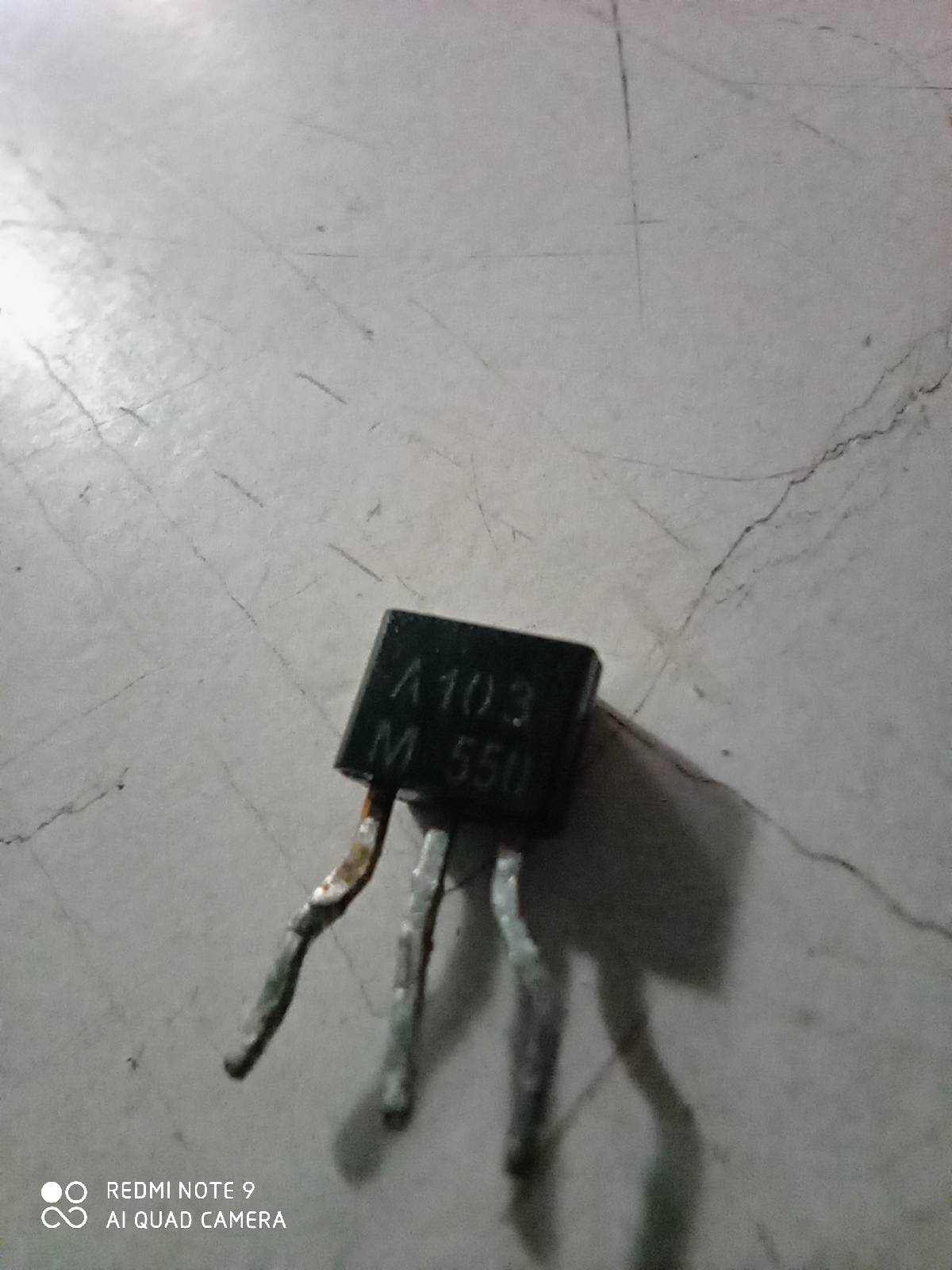

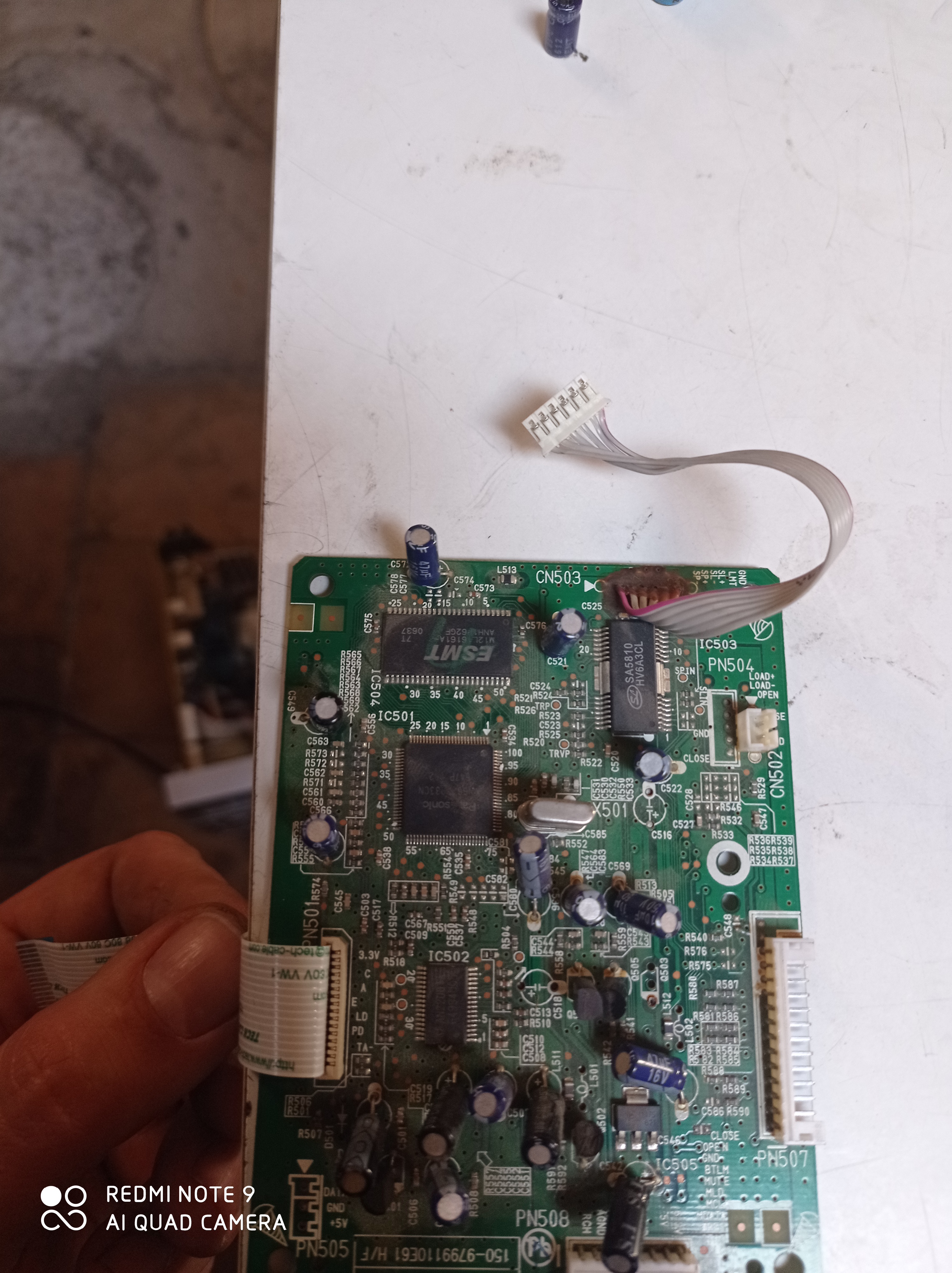

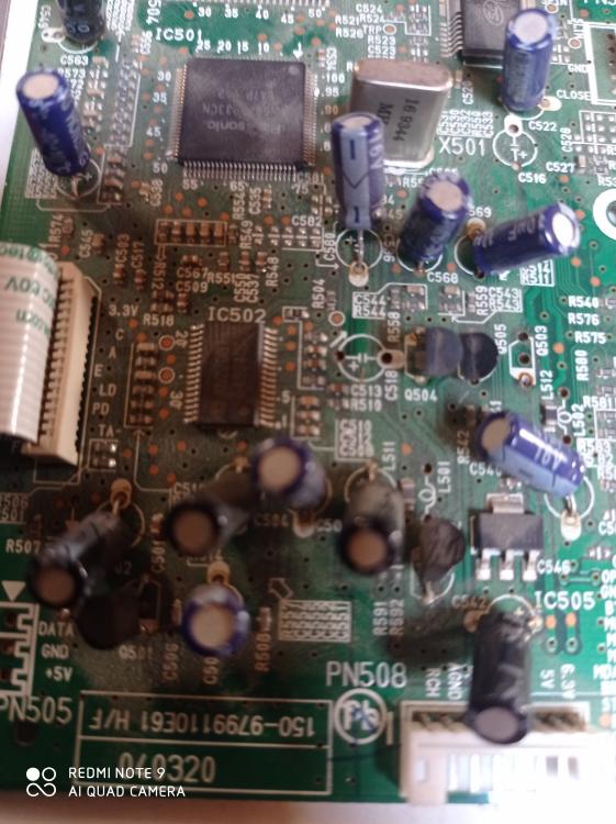

Transistor pnp al Germanio!
Ciao! Sto sistemando uno stereo LG mod.LX m 140. Che ultimamente non legge i CD e addirittura non parte neppure il motorino.
Controllando la scheda sottostante ho notato che un transistor non mi dà giunzione mettendo i puntali del tester in qualsiasi combinazione.
In tutte le combinazioni mi segna circuito aperto e non saprei se è guasto o é una caratteristica
Il transistor é un "A 103 M 550" pnp al Germanio.
Purtroppo in rete o dal venditore non l' ho trovato .
La prima domanda è se lo sostituisco col AC 132 o nella peggiore dell' ipotesi AC 128 é fattibile?
L' ultima domanda é se A 103 che è il transistor attuale non mi dà giunzione e ho circuito aperto in tutte le combinazioni è un guasto o é una caratteristica del transistor?
Grazie ! Spero di postarlo poi nella sezione guasti risolti!
Un Saluto Paolo
E' impossibile che un lettore CD abbia transistors al Germanio !
Magari non é al Germanio come tu hai detto perché ha la forma di un transistor normale.
Che sia marchiato A 103 con cosa lo posso sostituire?
Riccardo Ottaviucci
magari non è nemmeno un transistor bipolare
il 2SA103 è questo comunque
lotto di 10 TRANSISTOR 2SA103 TO-1 A103
È questo che non segna giunzione! Nemmeno io l' ho mai visto e online è introvabile!
Il modello dell' hifi è LG   mod. LX- m 140 e il transistor sospetto è il Q 503 montato sulla scheda a ridosso del CD. Se qualcuno avesse lo schema magari riusciamo a risalire al problema! Al momento posto una fotoIMG_20210407_123118.thumb.jpg.b2ec60e9dda202b7cfd6eed0011f3c18.jpg
Confer
Confermo che non é un transistor al Germanio
Sicuro che non è un A102, dovrebbe essere un transistor al silicio PNP con integrate le resistenze di polarizzazione sul circuito del MUTE. Se non ci sono altri guasti l'apparecchio dovrebbe funzionare anche senza il transistor perdendo la possibilità di effettuare il MUTE.
Va proprio sul mute.
Comunque anche cambiando l' ottica non gira neanche il disco e alimentando i motorini esternamente funzionano.
Tutto é iniziato che al quinto tentativo il CD girava poi piano piano al decimo tentativo si avviava e non lo fermava più nessuno e adesso è proprio morto.
Aggiornamento ieri ha letto il CD per 5 minuti poi si è fermato non ripartendo più.
Sinceramente penso che sia la scheda perché l' ottica anche ieri lo leggeva subito ed' era tutto reattivo per poi fermarsi dopo 5 minuti.
Ho sostituito i condensatori provato i transistor e scaldato col phon ma niente.
Nella peggiore dell' ' ipotesi è un IC da sostituire .
comunque farò prima a comprarlo.....
