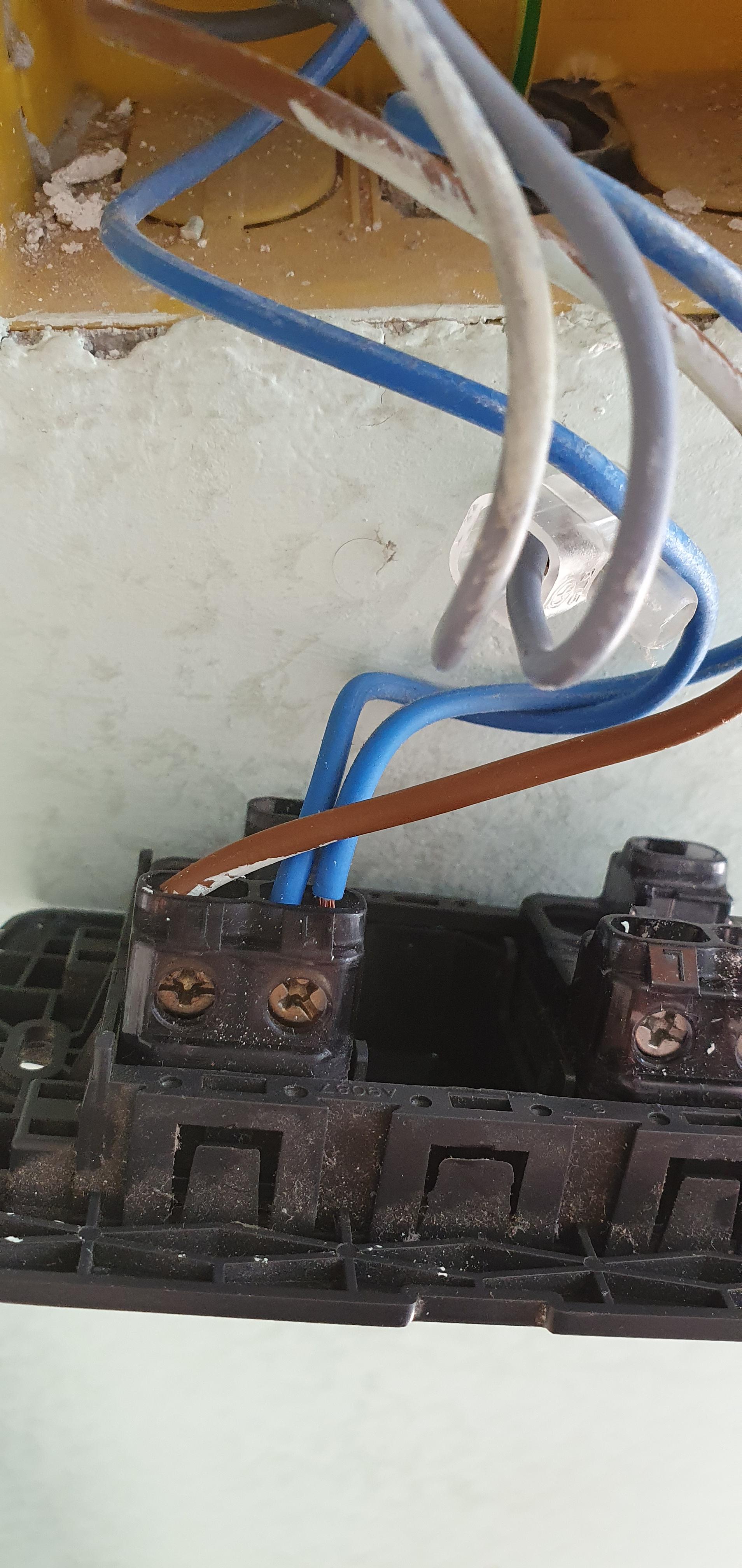

darkforce Inserito: 6 aprile 2021 Segnala Inserito: 6 aprile 2021 Salve, ho un pulsante connesso a relè finder type 20.21 che si trova nel quadro elettrico. Questo mi comanda due luci esterne. Vorrei fare in modo di accenderle al tramonto con un sonoff, posso sostituire il pulsante a relè con un banale interruttore e poi connetterlo ? Oppure devo per forza operare con il relè? Grazie!
patatino59 Inserita: 7 aprile 2021 Segnala Inserita: 7 aprile 2021 Se vuoi che lo stato della luce sull' APP corrisponda a On e Off devi eliminare il relè a impulsi e comandare le luci col solo Sonoff. Se vuoi anche il comando manuale devi usare Shelly al posto di Sonoff.
darkforce Inserita: 9 aprile 2021 Autore Segnala Inserita: 9 aprile 2021 il 7/4/2021 at 02:46 , patatino59 scrisse: Se vuoi che lo stato della luce sull' APP corrisponda a On e Off devi eliminare il relè a impulsi e comandare le luci col solo Sonoff. Se vuoi anche il comando manuale devi usare Shelly al posto di Sonoff. Ciao e grazie per la risposta io mi trovo in questa situazione : il marrone è la fase diretta che arriva al pulsante e poi c'è il neutro che viene poi ponticello con credo il neutro della lampada. Non riesco a capire i fili grigi connessi tra loro
darkforce Inserita: 9 aprile 2021 Autore Segnala Inserita: 9 aprile 2021 il 7/4/2021 at 02:46 , patatino59 scrisse: Se vuoi che lo stato della luce sull' APP corrisponda a On e Off devi eliminare il relè a impulsi e comandare le luci col solo Sonoff. Se vuoi anche il comando manuale devi usare Shelly al posto di Sonoff. Credo che i fili grigi siano la fase della lampada portata al relè, il marrone è quello che collega pulsante al rele. Come faccio a collegare il sonoff senza dover smontare il quadro elettrico ?
