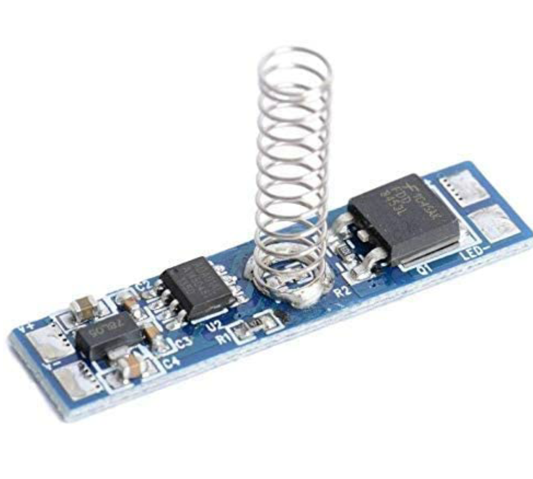

Interruttore a sfioramento: funzionamento e s
Ciao a tutti,
avevo scritto in passato ma il post è andato perso purtroppo.
Ho un dispositivo che viene acceso e spento da un interruttore a sfioramento, che non posso in alcun modo rimuovere o bypassare.
L'interruttore è simile a questo:
Quello che vorrei fare è simulare il tocco del dito per accendere il dispositivo al momento in cui viene inserita la spina (il carico è minimo).
Normalmente è sufficiente avvicinare il dito alla "molla", anche senza toccarla, per accendere/spegnere... Credo che funga da antenna, o qualcosa di simile.
Ho provato a collegarla direttamente a terra con un filo ma non succede niente.
Come potrei fare per simulare il tocco?
Grazie a tutti, a presto!
