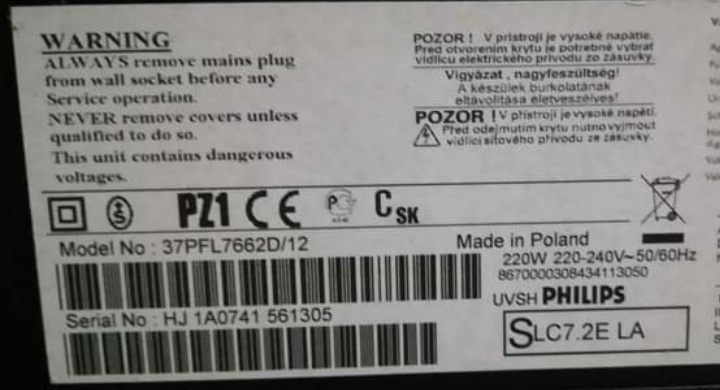

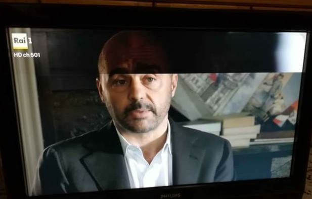

Luciano1278 Inserito: 7 aprile 2021 Segnala Inserito: 7 aprile 2021 Un amico mi ha chiesto se potevo riparargli questo tv che ad ogni canale mostra lo stesso difetto. Prima di aprirlo e perderci tempo chiedo se è riparabile oppure è il pannello difettoso.
Riccardo Ottaviucci Inserita: 7 aprile 2021 Segnala Inserita: 7 aprile 2021 pannello,o meglio,componentistica elettronica sulla scheda del pannello. Qualcuno riesce a sistemarlo in qualche modo.Aspetta altri pareri
Luciano1278 Inserita: 7 aprile 2021 Autore Segnala Inserita: 7 aprile 2021 4 ore fa, Riccardo Ottaviucci scrisse: pannello,o meglio,componentistica elettronica sulla scheda del pannello. Qualcuno riesce a sistemarlo in qualche modo.Aspetta altri pareri Grazie
Luciano1278 Inserita: 10 aprile 2021 Autore Segnala Inserita: 10 aprile 2021 Problema risolto. Ho smontato questo pesantissimo tv e seguendo il consiglio di Riccardo ottaviucci( controllare la scheda lungo il pannello) ho notato che toccando un cavo flat cof ( sembra il negativo delle pellicole fotografiche) il problema spariva, così ho messo uno spessore di 3 millimetri ( legno) tra il telaio e il cof in modo da far mantenere il contatto. Funziona perfettamente.
Riccardo Ottaviucci Inserita: 10 aprile 2021 Segnala Inserita: 10 aprile 2021 era meglio di sughero in lastre come spessore,ma finchè dura...
