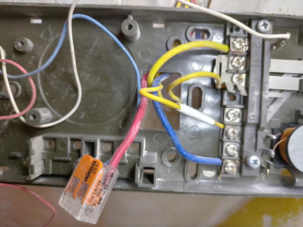

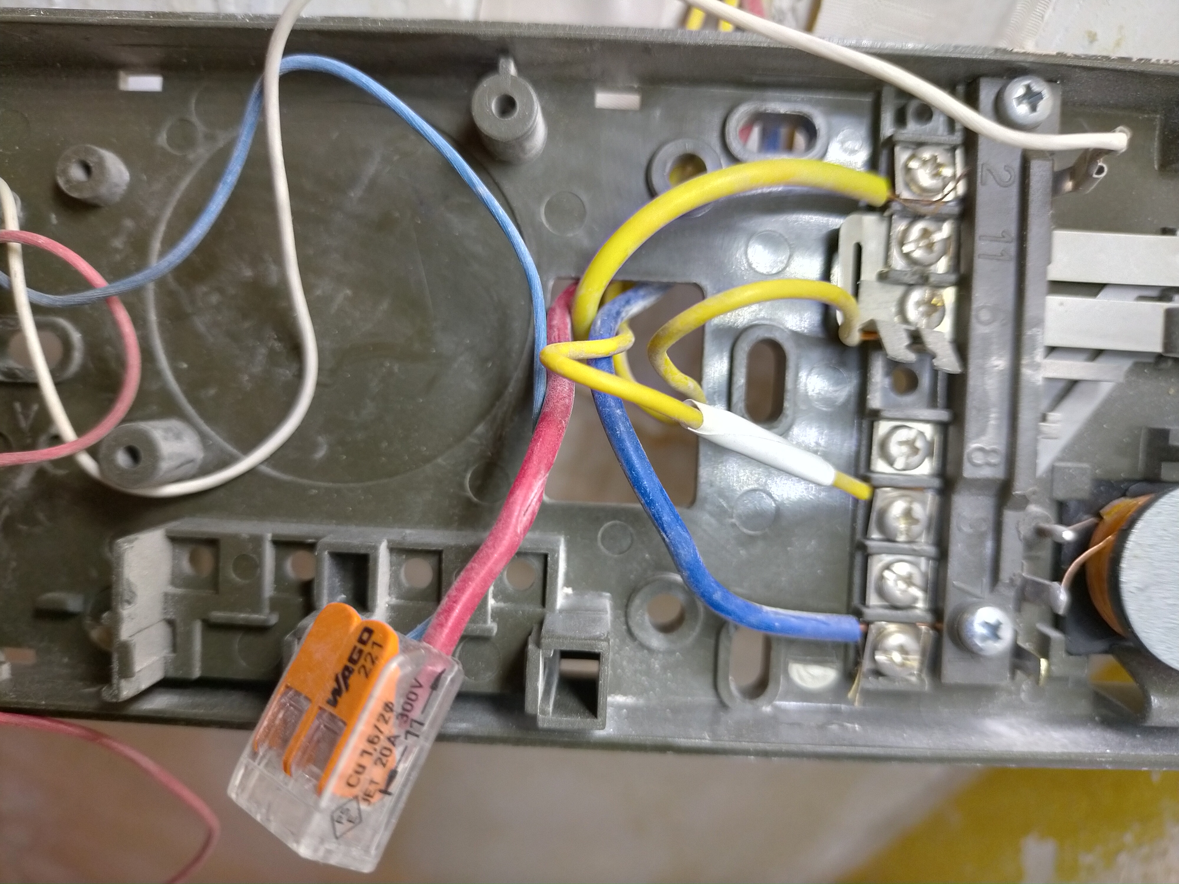

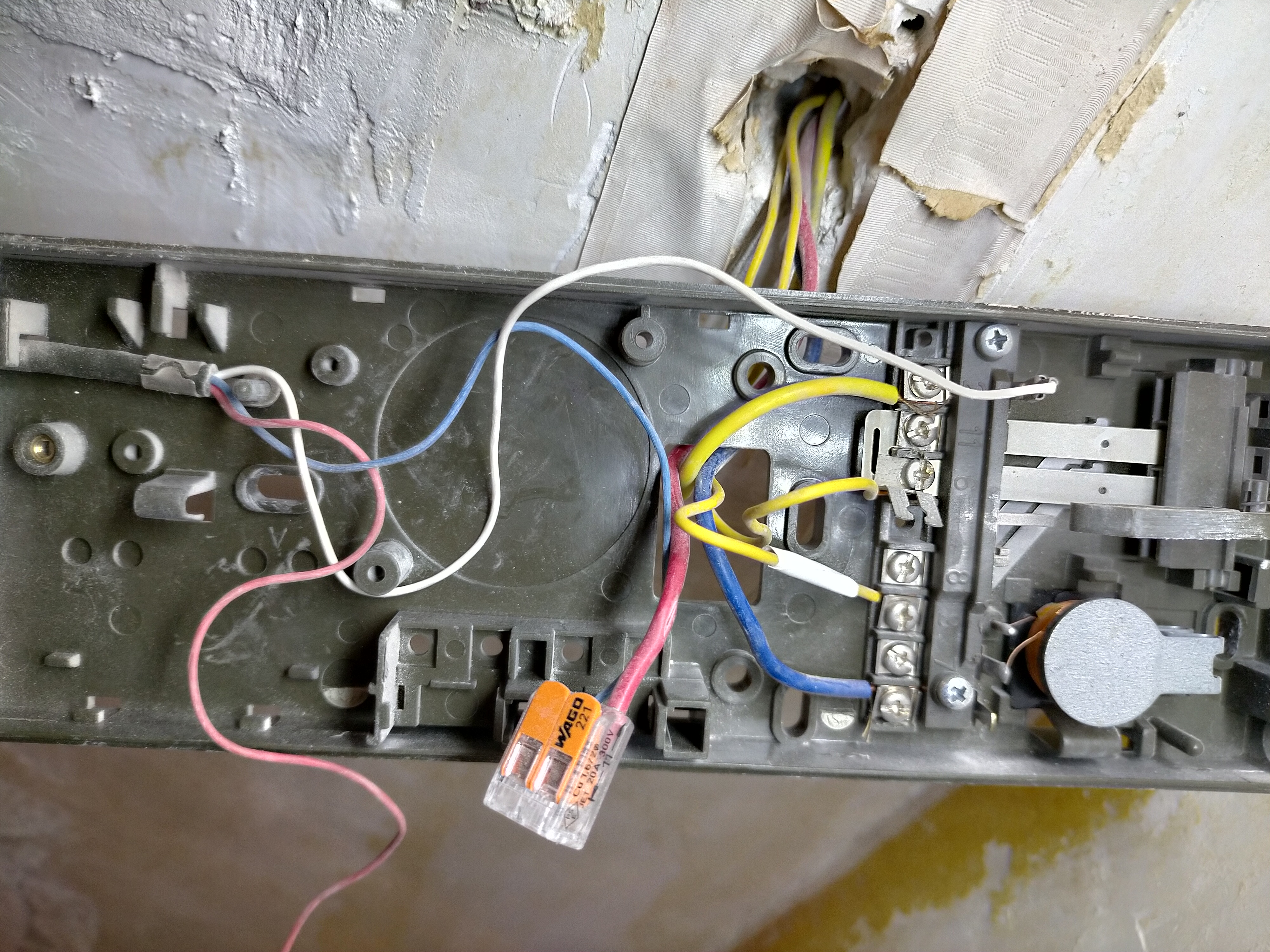

Citofono 1133/15
Buonasera
Ho comprato un citofono della Urmet 1133/15 per rimpiazzare un vecchio Urmet 1030/2b con rozzatore sopra la porta però no riesco ha trovare come farlo suonare, qualcuno mi può aggiustare? Tutto funziona meno la suoneria mando una foto del vecchio citofono.
Grazie se qualcuno può darmi una mano.IMG20210318151328.thumb.jpg.c6d02fd278093f513b18a42201cfc607.jpg
Roberto Garoscio
Non suona perché come campanello hanno utilizzato un ronzatore esterno (cit.) sopra la porta
