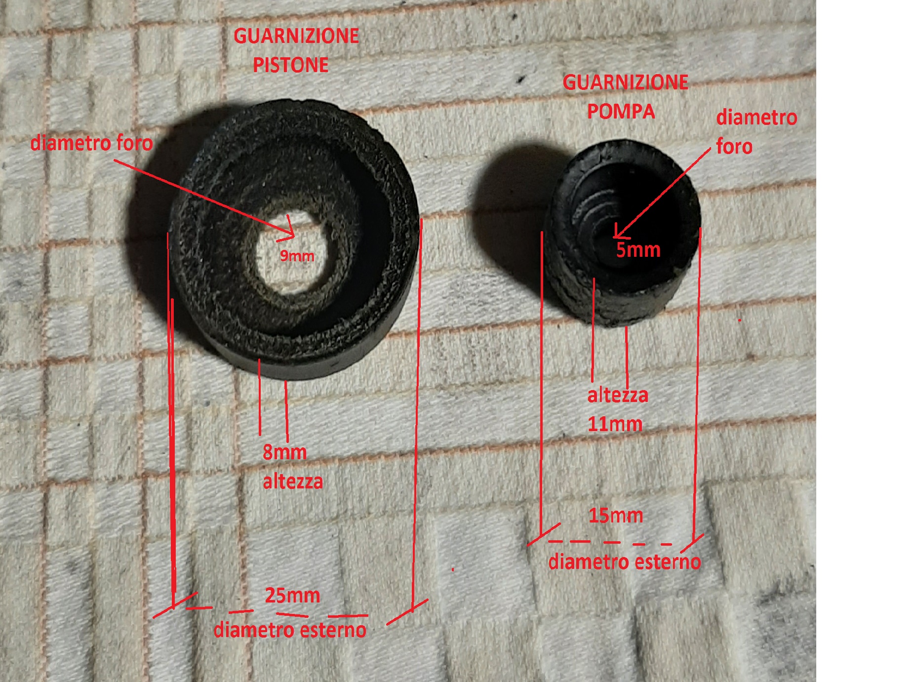

GICO750 Inserito: 8 aprile 2021 Segnala Inserito: 8 aprile 2021 (modificato) Salve a tutti, Sto revisionando un cric a bottiglia 2 ton. e non riesco a trovare la guarnizione a tazza alla base del pistone e quella del pompante, avrei bisogno di un aiuto per reperirle, un sito web, se qualcuno conosce un negozio ben fornito oppure qualche buon anima che me le compra e spedisce....ovviamente a mio carico. Si tratta di un cric vintage con corpo in alluminio ben fatto e vorrei ripristinarlo. Grazie in anticipo a chi volesse aiutarmi in questo piccolo progetto. Modificato: 8 aprile 2021 da GICO750
Simone Baldini Inserita: 8 aprile 2021 Segnala Inserita: 8 aprile 2021 Devi andare col campione presso un fornitore industriale che vende materiale per oleodinamica. Tipo questo https://www.verzolla.com/
