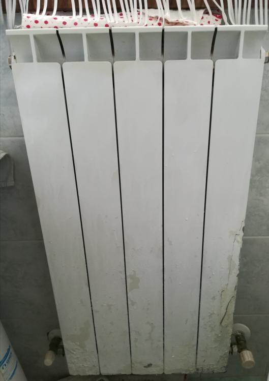

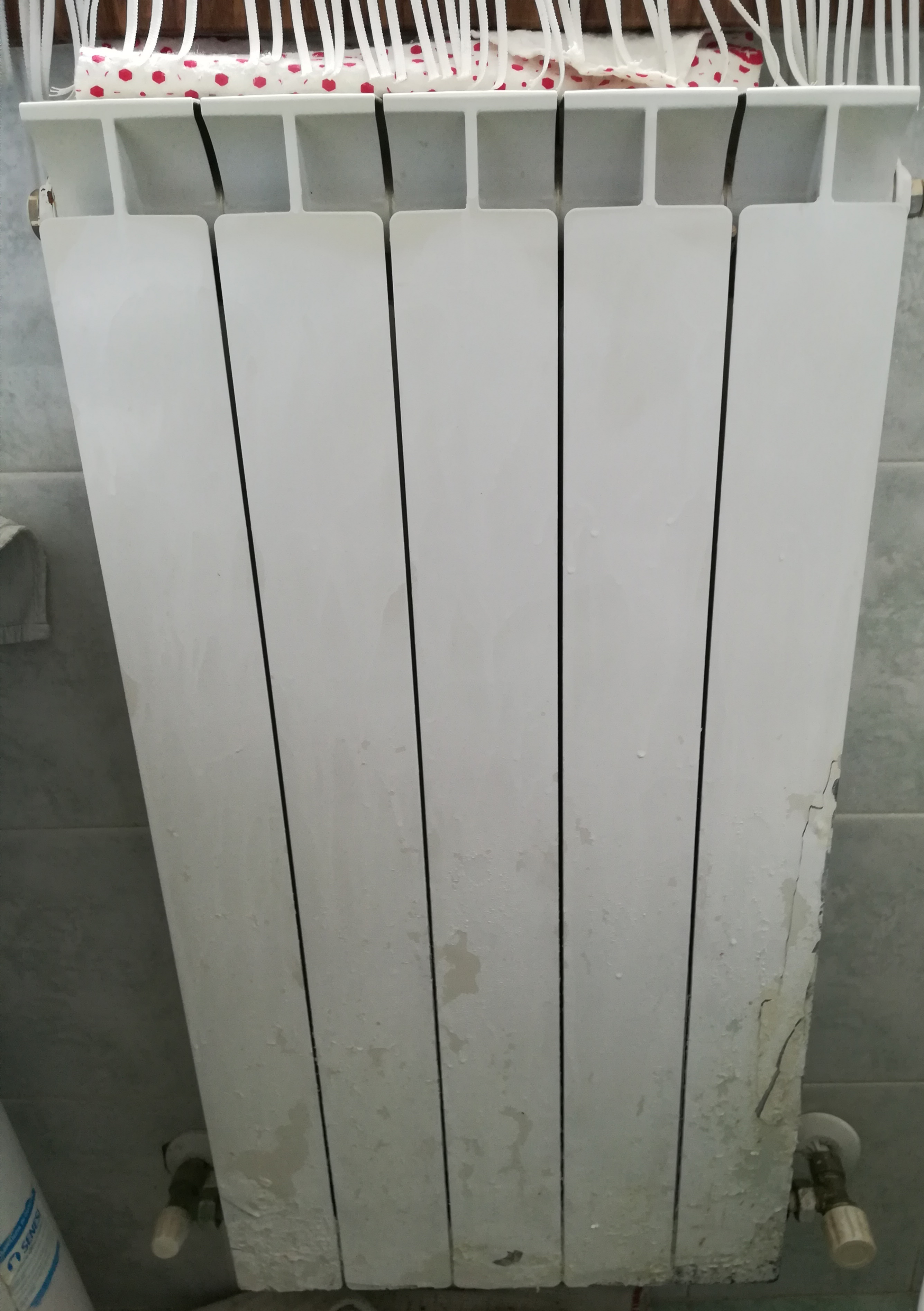

TentarNoNnuoce Inserito: 9 aprile 2021 Segnala Inserito: 9 aprile 2021 Salve gente salve forum Avrei questo problema in bagno con radiatore completamente andato, vi allego foto e vi chiedo se c'è modo di recuperarlo con kit particolari oppure è da cambiare. Grazie e buon lavoro a tutti. P. S: se ho sbagliato sezione chiedo venia.
miciobicio Inserita: 9 aprile 2021 Segnala Inserita: 9 aprile 2021 Non è un lavoro di da idraulico, ma da imbianchino o carrozziere...🙂
robertice Inserita: 9 aprile 2021 Segnala Inserita: 9 aprile 2021 Solo carrozziere, va prima sabbiato poi verniciato e poi passato nel forno.... Fai prima a ricomprarlo e risparmi
miciobicio Inserita: 10 aprile 2021 Segnala Inserita: 10 aprile 2021 Comunque se hai un po' di manualità puoi provare da solo.... Ovviamente devi smontare il radiatore. Poi devi raschiare via tutta la vernice rovinata, vedrai che si sfoglia come un velo di cipolla. La vernice ben ancorata la puoi lasciare. Poi devi carteggiare l'alluminio ossidato fino a farlo tornare lucido. A questo punto ti accorgerai che fra la parte del termo verniciata e quella in alluminio lucido, ci sarà un millimetro di differenza, lo spessore della vernice, che devi cercare di levigare, altrimenti si vedrà sempre. Poi per verniciare puoi usare una bomboletta, il colore è un RAL 9010 se bianco, 9016 se avorio. Dai due mani sull allumio lucido, seguendo le istruzioni sulla bomboletta per i tempi fra le due mani. Poi dai una terza mano a tutto il radiatore. Poi vedi il risultato, se non ti soddisfa, avrai speso i soldi di una bomboletta, "tentare non nuoce"...😂 Certo che se devi portarlo da un carrozziere, ha ragione Robertice...
