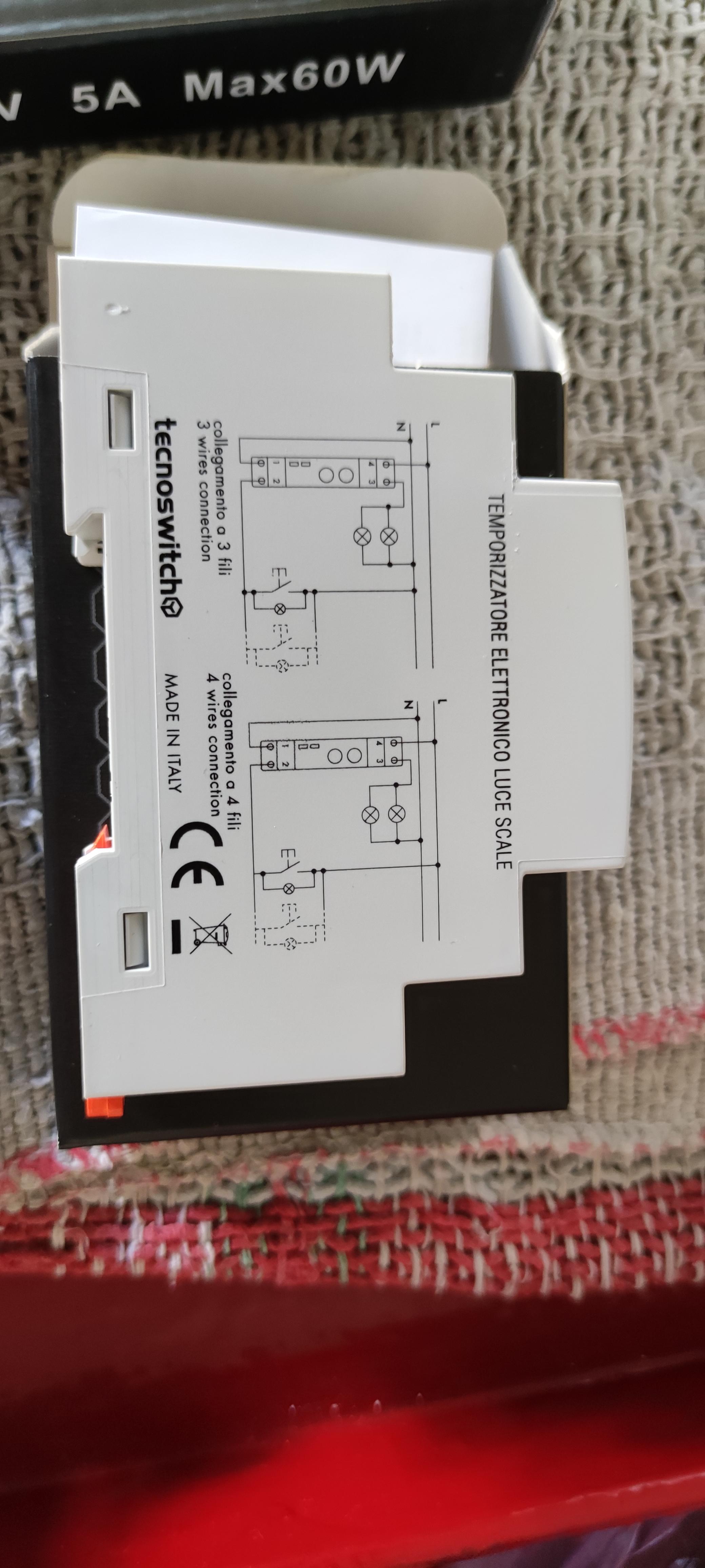

antonello810 Inserito: 10 aprile 2021 Segnala Inserito: 10 aprile 2021 Buongiorno a tutti, vorrei collegare un faretto LED 220 con un TEMPORIZZATORE scale TS 101 Di, ad un microswitch a levetta in modo che quando apro la saracinesca del garage, chiude il circuito, si accende il faretto e si spegne col timer. Negli allegati troverete le foto. Grazie
Ivan Botta Inserita: 11 aprile 2021 Segnala Inserita: 11 aprile 2021 Quote Negli allegati troverete le foto. Antonello, non ci sono allegati, verifica per favore.
piergius Inserita: 11 aprile 2021 Segnala Inserita: 11 aprile 2021 Ho già risposto alla discussione " Collegare temporizzatore 220 con centralina acm universal 2 ". Volendo utilizzare un microswitch ,se non erro, serve un temporizzatore con più funzioni selezionabili.
