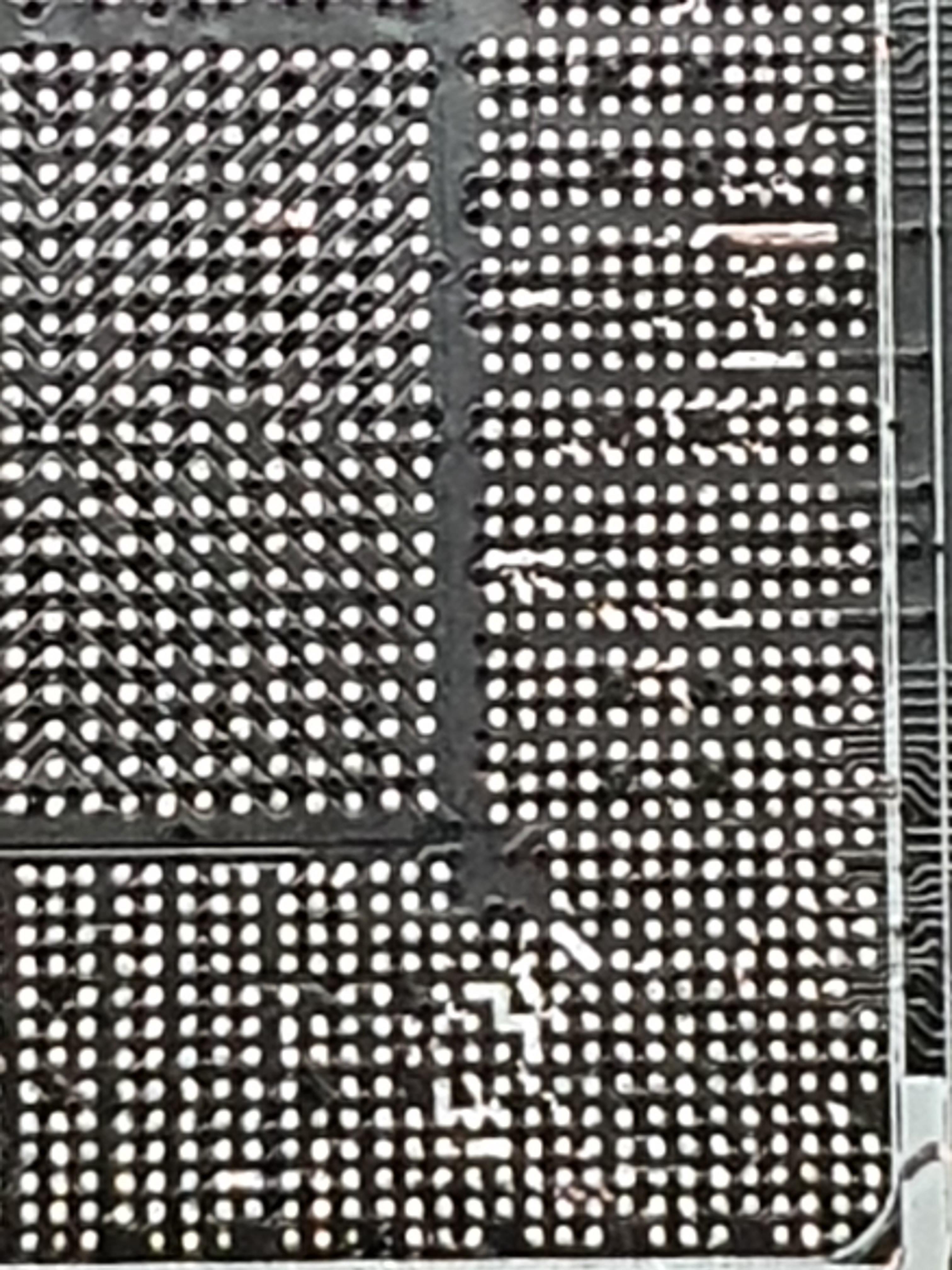

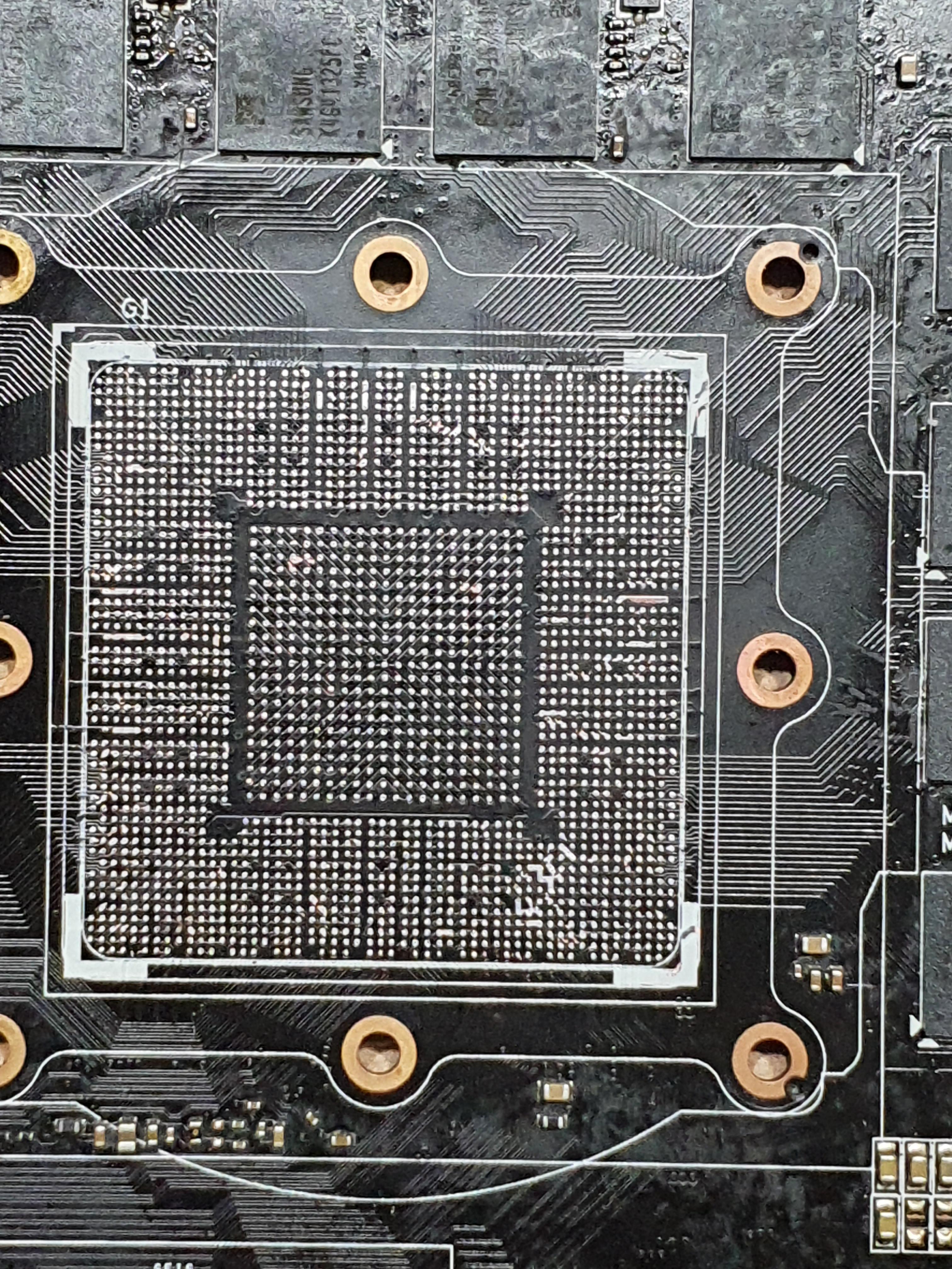

Reballing Cpu
Salve ragazzi siccome sono appassionato di reballing e sono un neofita vi posto qualche foto di quello che ho fatto e vorrei un consiglio di come procedere xche sul chip che ho ripulito noto che svariate parti dei pallini si congiungono e non sono convinto di una che sara una buona cosa che mi consigliasse di fare
Modificato: da Domenico Maschio
  • Domenico Maschio changed the title to Reballing Cpu
  • 2 years later...
Ciao, prova ad usare del flussante per separare quelle piazzole unite
Modificato: da marcodurante
Ospite
