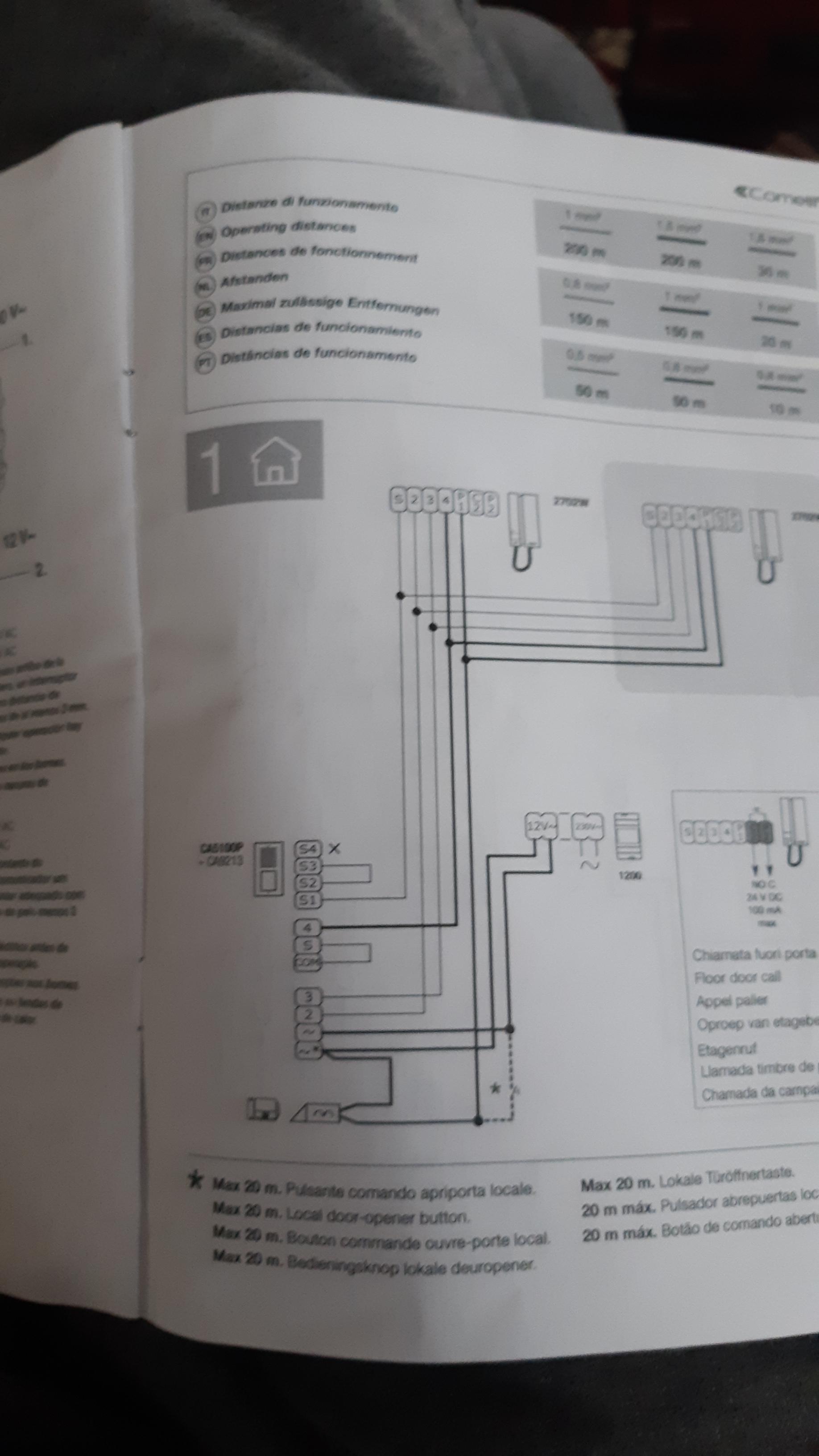

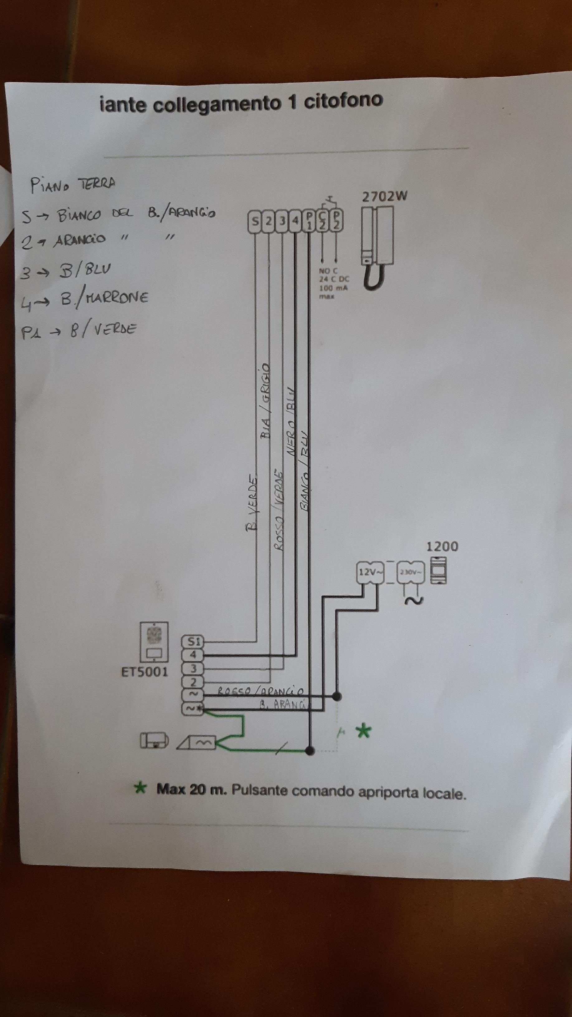

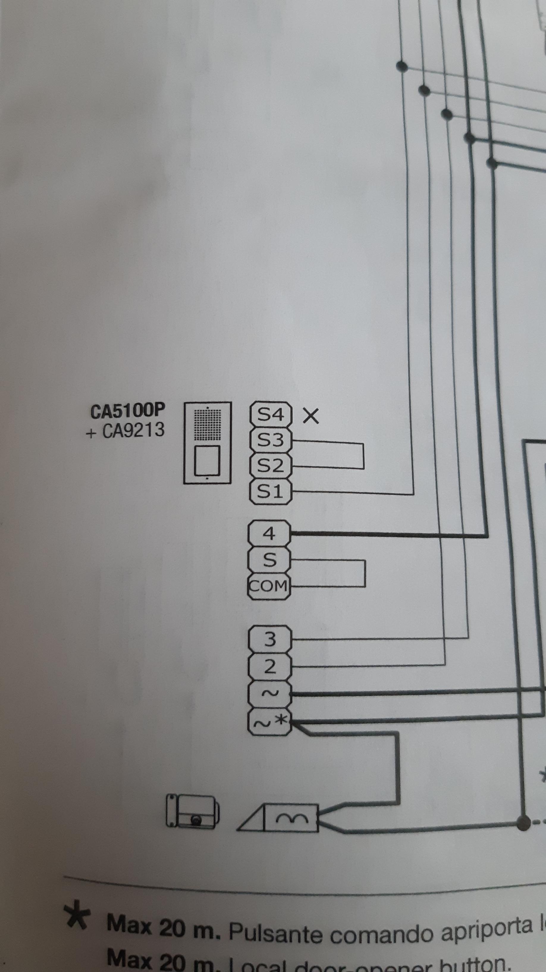

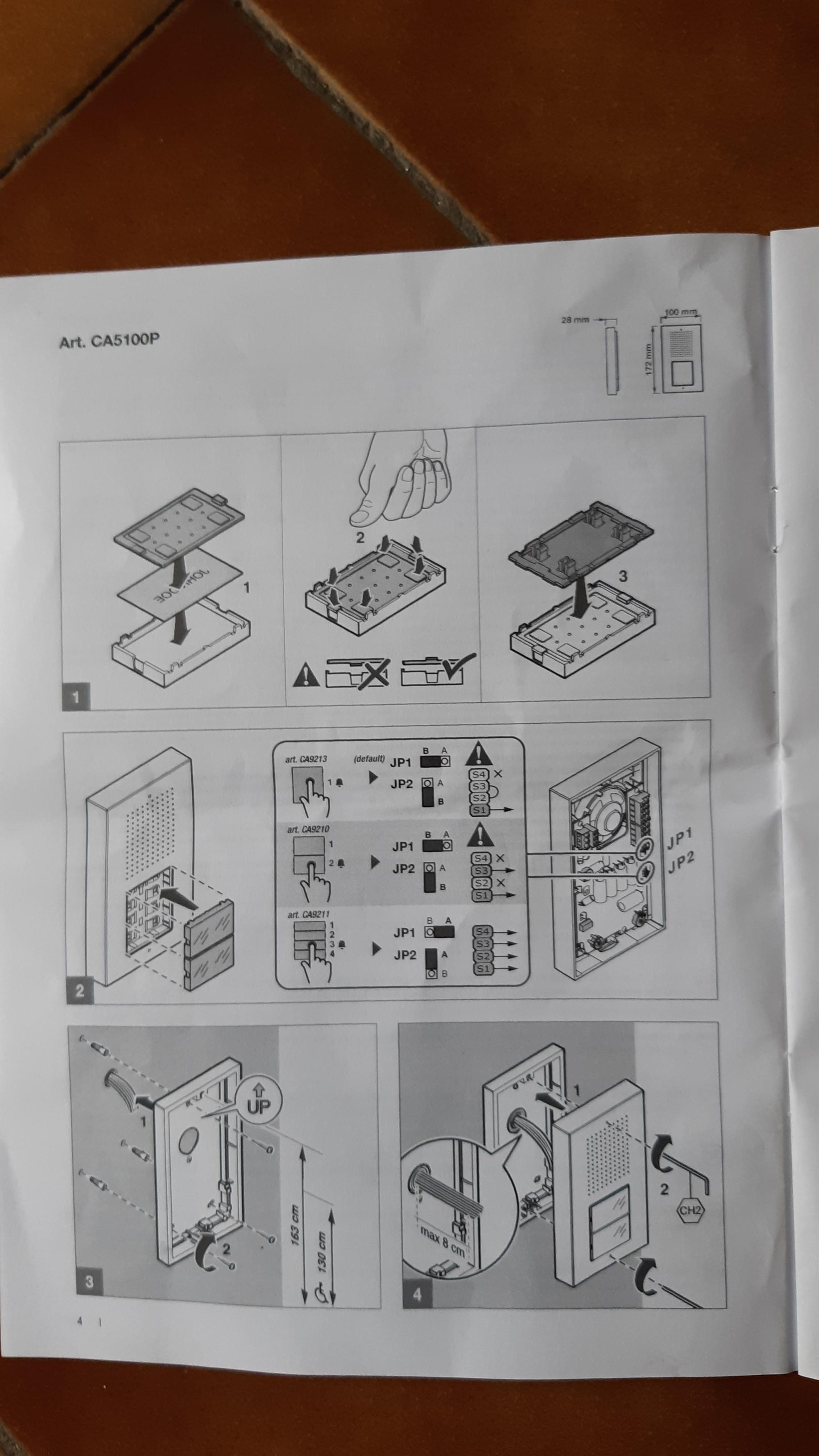

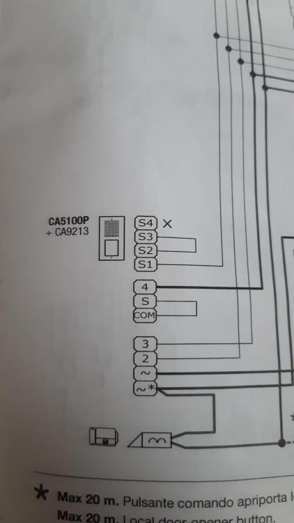

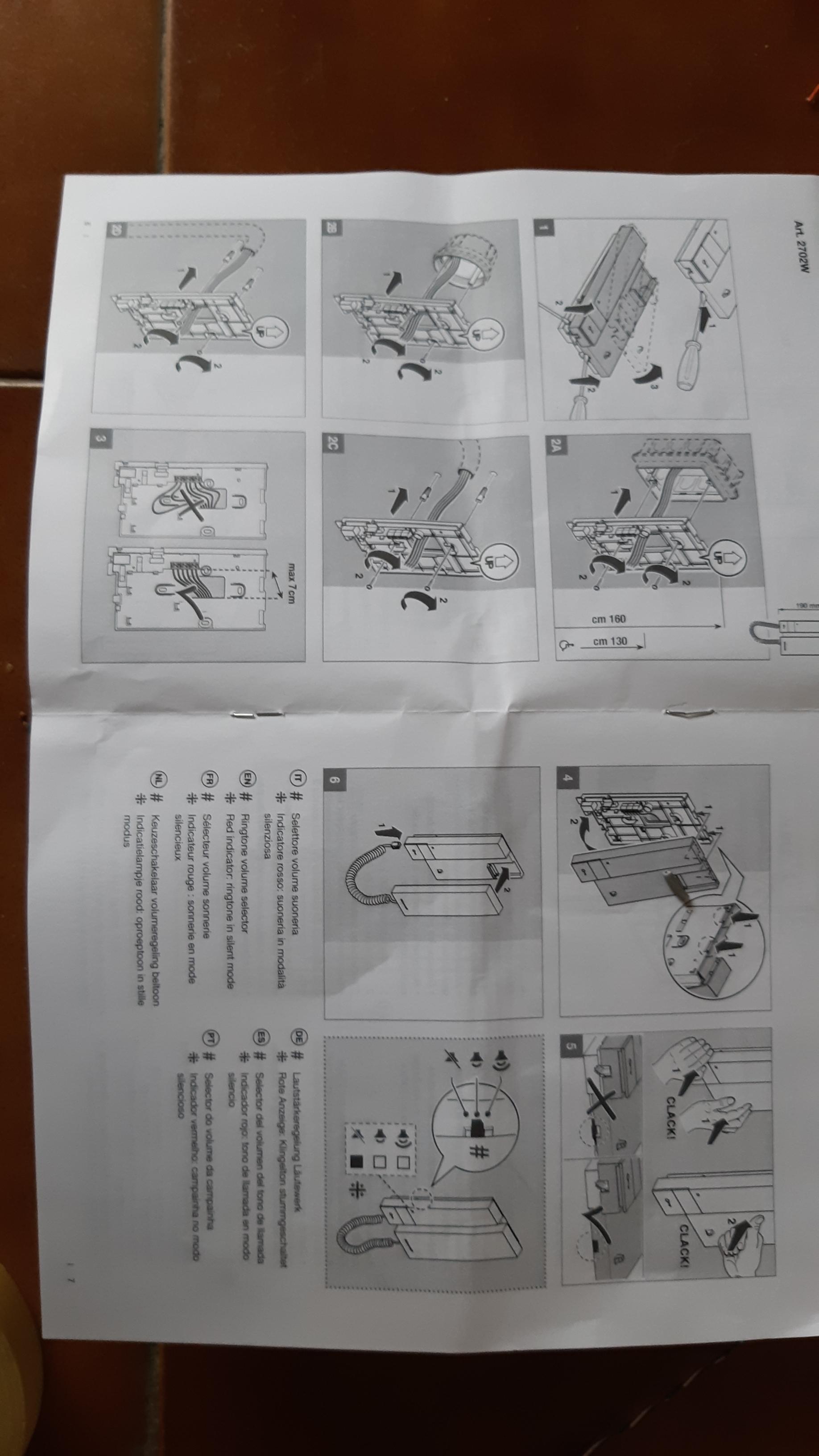

Alessio n. Inserito: 10 aprile 2021 Segnala Share Inserito: 10 aprile 2021 Buonasera.ho un problema.oggi ho installato il citofono comelit kca5061 con un ulteriore cornetta.ho rispettato tutti i collegamenti.funziona tutto.....pulsante apriporta, fonica interna ed esterna. Apertura cancellino funziona regolarmente. L unico problema è che dal cancellino schiacciando il pulsante di chiamata in casa non si sente nulla. Ho provato con il selettore a sx del volume ma niente.ho messo i jumper come da istruzioni ma niente.non so più cosa fare Link al commento Condividi su altri siti More sharing options...
ROBY 73 Inserita: 10 aprile 2021 Segnala Share Inserita: 10 aprile 2021 Ciao Alessio n., 35 minuti fa, Alessio n. scrisse: ho installato il citofono comelit kca5061 con un ulteriore cornetta. Hai provato a collegare un solo citofono alla volta invece che entrambi? https://staticpro.comelitgroup.com/storage/2020/01/23835/mt-kca5061.pdf Link al commento Condividi su altri siti More sharing options...
Alessio n. Inserita: 11 aprile 2021 Autore Segnala Share Inserita: 11 aprile 2021 Si .prima ho provato cn quello al piano terra e poi con quello della taverna ma niente. Stamane ho ricontrollato i collegamenti.sono giusto.ma non va. Link al commento Condividi su altri siti More sharing options...
Alessio n. Inserita: 11 aprile 2021 Autore Segnala Share Inserita: 11 aprile 2021 12 ore fa, ROBY 73 scrisse: Ciao Alessio n., Hai provato a collegare un solo citofono alla volta invece che entrambi? https://staticpro.comelitgroup.com/storage/2020/01/23835/mt-kca5061.pdf Puo darsi che non va perché non ho fatto il ponte tra "com"e "s" al porter esterno? Link al commento Condividi su altri siti More sharing options...
Alessio n. Inserita: 11 aprile 2021 Autore Segnala Share Inserita: 11 aprile 2021 18 ore fa, ROBY 73 scrisse: Ciao Alessio n., Hai provato a collegare un solo citofono alla volta invece che entrambi? https://staticpro.comelitgroup.com/storage/2020/01/23835/mt-kca5061.pdf Puo darsi che non va perché non ho fatto il ponte tra "com"e "s" al porter esterno? Ho risolto facendo il ponte tra "com" e "s" al porter esterno. Grazie a tutti Link al commento Condividi su altri siti More sharing options...
ROBY 73 Inserita: 11 aprile 2021 Segnala Share Inserita: 11 aprile 2021 (modificato) 5 ore fa, Alessio n. scrisse: Puo darsi che non va perché non ho fatto il ponte tra "com"e "s" al porter esterno? Credo proprio di sì, prova a farlo, tanto danni non ne fai di certo 5 minuti fa, Alessio n. scrisse: Ho risolto facendo il ponte tra "com" e "s" al porter esterno. Ecco appunto, prego ciao Modificato: 11 aprile 2021 da ROBY 73 Link al commento Condividi su altri siti More sharing options...
Alessio n. Inserita: 11 aprile 2021 Autore Segnala Share Inserita: 11 aprile 2021 18 ore fa, ROBY 73 scrisse: Ciao Alessio n., Hai provato a collegare un solo citofono alla volta invece che entrambi? https://staticpro.comelitgroup.com/storage/2020/01/23835/mt-kca5061.pdf Puo darsi che non va perché non ho fatto il ponte tra "com"e "s" al porter esterno? Grazie a te Link al commento Condividi su altri siti More sharing options...
