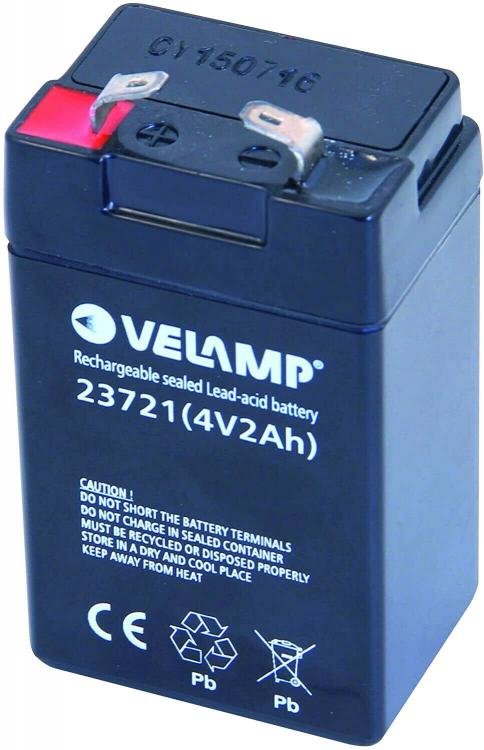

plozio Inserito: 11 aprile 2021 Segnala Inserito: 11 aprile 2021 Ho un lampada di emergenza con una batteria al piombo 4 V 1,5 Ah da cui fuoriesce l'acido, la posso sostituire con 3 batterie ricaricabili Li-Ion da 1,2 V messe in serie avrei 3,6 V.
plozio Inserita: 11 aprile 2021 Autore Segnala Inserita: 11 aprile 2021 (modificato) Chiedo scusa indendevo batterie NI-MH o NI-CD Modificato: 11 aprile 2021 da plozio
rfabri Inserita: 11 aprile 2021 Segnala Inserita: 11 aprile 2021 in teoria si però se il circuito elettronico che la controlla tiene conto anche del livello min della batteria anche quando saranno cariche per lui saranno scariche, meglio che ne metti una in più, comunque anche quella al piombo alla massima carica è a circa 4,5 4,8, poi il carica batterie deve essere idoneo per le batterie nuove.
plozio Inserita: 11 aprile 2021 Autore Segnala Inserita: 11 aprile 2021 Una batteria in più va bene, se il caricabatterie sia idoneo sinceramente non lo so.
Domenico Maschio Inserita: 11 aprile 2021 Segnala Inserita: 11 aprile 2021 Io metterei una batteria al piombo senza acido Ciao
plozio Inserita: 11 aprile 2021 Autore Segnala Inserita: 11 aprile 2021 Se riesco a trovarla delle stesse dimensioni ma ho già fatto un giro su internet e ancora non sono riuscito a trovarla, continuero a cercarla. Grazie
plozio Inserita: 12 aprile 2021 Autore Segnala Inserita: 12 aprile 2021 Grazie devo controllare le dimensioni.
