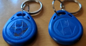

stepic7 Inserito: 11 aprile 2021 Segnala Share Inserito: 11 aprile 2021 (modificato) Dovrei duplicare il tag, un tondino di plastica, dell'apricancello del condominio per me ed altri condomini che l'amministratore non è in grado di fornire perchè il sistema fu installato molto tempo addietro da una ditta non più reperibile Ho acquistato il duplicatore universale su amazon http://obohands.com/en/product/product-85-629.html che sembra funzionare con altri tag RFID sia a scheda che dello stessa tipologia di quelli forniti con il duplicatore ma che purtroppo NON riesce a copiare quello che mi interessa Con mia sorpresa un condomino riferisce che una ditta specializzata in elettronica e sicurezza lo ha copiato tranquillamente anche se al costo di 20Eu che mi è sembrato esoso, oggi ci si compra un telecomando Che trucco hanno usato? Magari non è un tag RFID? cosa altro potrebbe essere? grazie Modificato: 11 aprile 2021 da stepic7 Link al commento Condividi su altri siti More sharing options...
ROBY 73 Inserita: 11 aprile 2021 Segnala Share Inserita: 11 aprile 2021 Ciao stepic7, 43 minuti fa, stepic7 scrisse: Dovrei duplicare il tag, un tondino di plastica, dell'apricancello del condominio Ma possiamo sapere e/o meglio vedere questo "tondino di plastica" e marca e modello dell'automazione e/o della scheda ricevente, cosa ne dici? Altrimenti come possiamo sapere cosa fare? Link al commento Condividi su altri siti More sharing options...
stepic7 Inserita: 13 aprile 2021 Autore Segnala Share Inserita: 13 aprile 2021 (modificato) allego una foto del tondino nella colonnina dove è posto il ricevitore non c'è scritto nulla, forse si dovrebbe smontare per capirlo? Modificato: 13 aprile 2021 da stepic7 Link al commento Condividi su altri siti More sharing options...
FraGallo Inserita: 13 aprile 2021 Segnala Share Inserita: 13 aprile 2021 Ciao, è un tag della V2. Non lo conosco ma penso che contattando il distributore tu riesca a copiare o a farti dare altri tag per poi inserirli nella memoria.. Link al commento Condividi su altri siti More sharing options...
ROBY 73 Inserita: 13 aprile 2021 Segnala Share Inserita: 13 aprile 2021 11 ore fa, stepic7 scrisse: allego una foto del tondino nella colonnina dove è posto il ricevitore non c'è scritto nulla, forse si dovrebbe smontare per capirlo? Certo sarebbe meglio smontarla, non la conosco per niente ma sicuramente è della V2 la scheda probabilmente è una PROXIMA, vedi qui: https://v2home.com/wp-content/uploads/2018/06/PROKSIMA_ZIS173_26.11.2018.pdf Link al commento Condividi su altri siti More sharing options...
stepic7 Inserita: 14 aprile 2021 Autore Segnala Share Inserita: 14 aprile 2021 grazie è un ottimo punto di partenza Link al commento Condividi su altri siti More sharing options...
stepic7 Inserita: 14 aprile 2021 Autore Segnala Share Inserita: 14 aprile 2021 purtroppo il manuale non specifica la frequenza di lavoro del chip V2 che interagisce con la centralina Penso però che la frequenza sia la stessa di quella usata dal copiatore universale NS208 http://obohands.com/en/product/product-85-629.html infatti quello copiato dalla ditta di elettronica è IDENTICO a quello fornito con il copiatore come mostra l'immagine a sinistra c'è quello che la ditta ha copiato al costo di 20Eu a destra uno di quelli forniti con il copiatore NS208 quindi il chip utilizzato deve essere lo stesso, potrebbe essere diversa la codifica o il modo di codificare per cui il copiatore non è adatto per me la cosa si fa ancora più oscura Link al commento Condividi su altri siti More sharing options...
ROBY 73 Inserita: 15 aprile 2021 Segnala Share Inserita: 15 aprile 2021 12 ore fa, stepic7 scrisse: .........per me la cosa si fa ancora più oscura Anche per me perché non li conosco proprio, casomai se riesci apri il lettore e vediamo l'articolo preciso Link al commento Condividi su altri siti More sharing options...
