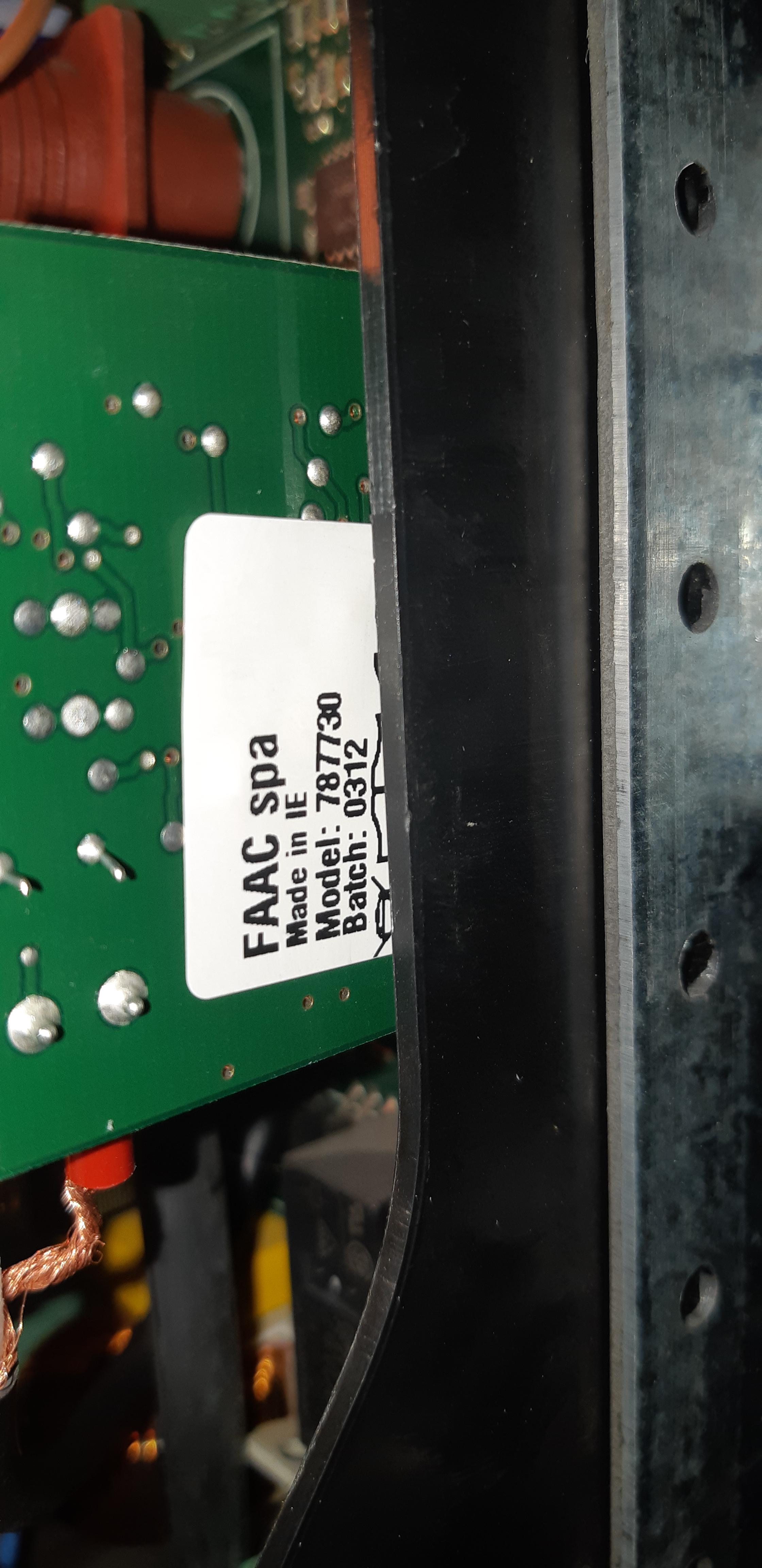

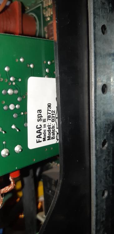

Alessio n. Inserito: 11 aprile 2021 Segnala Share Inserito: 11 aprile 2021 Buongiorno, è un po di tempo che non riesco con il telecomando ad aprire la basculante da lontano.devo avvicinarmi a meno di un metro ma faccio molta difficoltà. Devo premere diverse volte.ho provato a sostituire il telecomando ma non ho risolto.ho riprogrammato la ricevente ma nulla.cosa devo fare? Grazie! Link al commento Condividi su altri siti More sharing options...
ElettrOil Inserita: 12 aprile 2021 Segnala Share Inserita: 12 aprile 2021 Ciao, che frequenza è il ricevitore? hai già portato l’antenna col cavo coassiale all’esterno? Se si, hai usato un’antenna originale accordata della medesima frequenza? Link al commento Condividi su altri siti More sharing options...
Roberto Garoscio Inserita: 12 aprile 2021 Segnala Share Inserita: 12 aprile 2021 La frequenza dal codice scheda è 868MHz, l’antenna dalla calza con puntalino sembra sia collegata, visto che non è il tx sicuramente sarà la rx, prova a scollegare l’antenna e collegaci un filo lungo circa 8cm. e vedi se migliora la ricezione. Altrimenti potrebbe essere guasta la ricevente o siamo in presenza di un disturbo. Link al commento Condividi su altri siti More sharing options...
