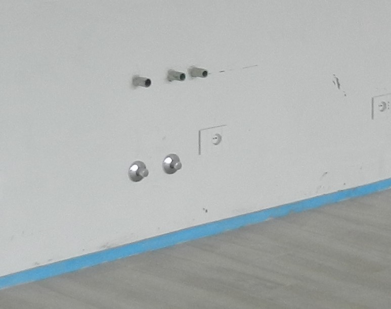

Attacchi cucina senza scarico?
Buongiorno.
Ho acquistato un appartamento di nuova costruzione, quasi completato. In un sopralluogo recente ho scattato alcune foto e ora, riguardandole, ho notato qualcosa di strano nella zona degli attacchi per il lavello della cucina.
Metto il particolare qua sotto. Secondo voi non manca lo scarico? Il terzo "tubetto" che si vede è un attacco separato per la lavastoviglie?
Grazie in anticipo a chi vorrà rispondere.
mi sembra strano ma secondo me uno è lo scarico, sicuro non sia una predisposizione per la lavastoviglie?
certo che anche la presa così vicino agli attacchi dell'acqua non è il massimo
Stefano Dalmo
Penso che sia stato  sigillato  senza volere e poi c'è stato pure pitturato sopra .
Bisogna picchiettare  sopra l'intonaco  nella zona  sotto ai tubi ,  per sentire  il vuoto ,
oppure se sono una serie di appartamenti  vedere da un vicino il punto  preciso .
Dalla predisposizione , direi che ad estrema destra è  l'attacco lavastoviglie ,  al centro la fredda e a sinistra la calda .
Modificato: da Stefano Dalmo
2 ore fa, Stefano Dalmo scrisse:
Penso che sia stato  sigillato  senza volere
Sicuramente
Avvisa il costruttore che ti manda l'idraulico che l'ha fatto
Chiedo chiarimenti al costruttore, non avevo pensato all'ipotesi "sigillatura".
Quando ho novità aggiorno la discussione, nel caso possa essere utile ad altri in futuro.
Grazie a tutti.
Non sigillatura, era più dentro e quando sono passati con l'intonaco l'hanno coperto per sbaglio
