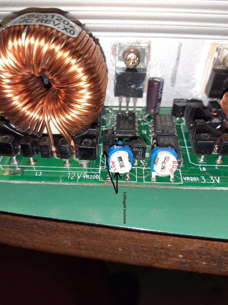

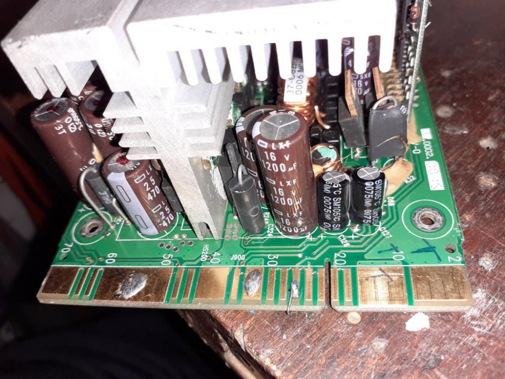

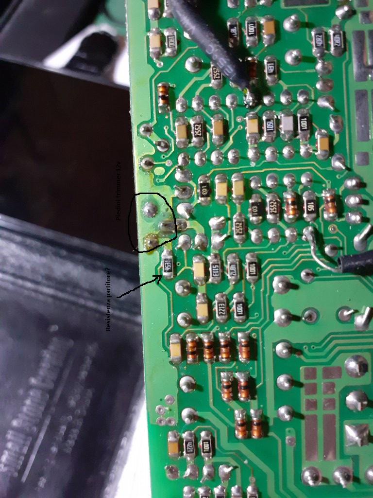

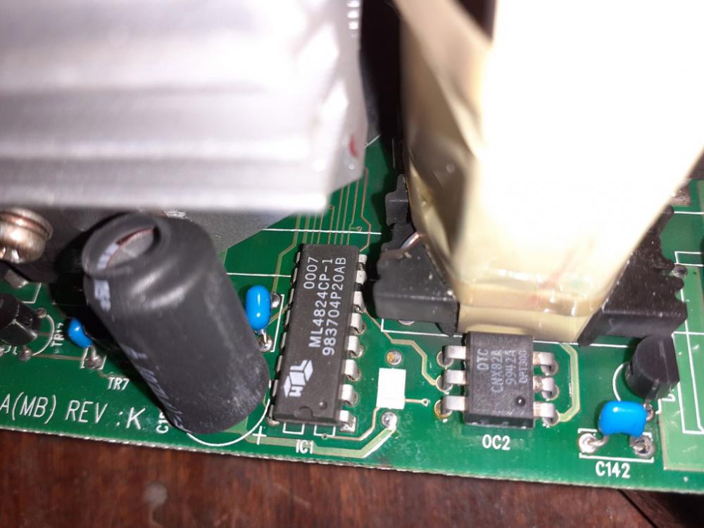

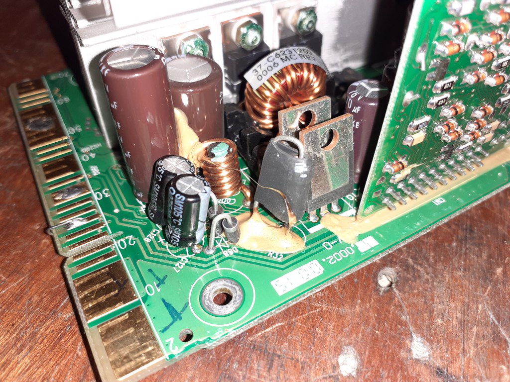

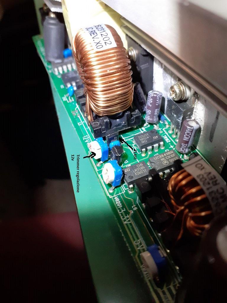

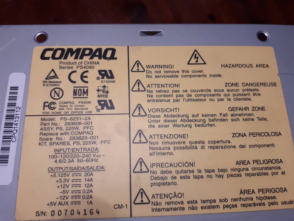

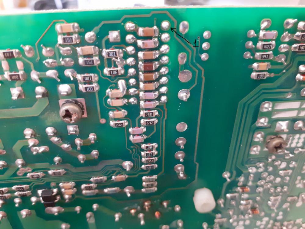

Maurizio06 Inserito: 12 aprile 2021 Segnala Share Inserito: 12 aprile 2021 Buongiorno,Ho un alimentatore da server compaq ps-6231-2a , sono riuscito ad accenderlo grazie a indicazioni recuperate online...Vorrei portare la tensione in uscita a 13,8 v, ho provato con il trimmer dedicato ma più di 12,75 non sono riuscito ad alzarla. Ho fatto un sacco di prove...aggiunto resistenze da 1k fino a 12k sui piedini 1 di due controller che ho identificato ( UC3843BN e ML4824 ) il buffo è che qualsiasi cosa faccia non ci si schioda dai 12,75 v max....e neanche salta tutto... Non avete mica indicazioni di come fare?Grazie. Allego qualche foto... Link al commento Condividi su altri siti More sharing options...
patatino59 Inserita: 12 aprile 2021 Segnala Share Inserita: 12 aprile 2021 Devi individuare il partitore composto dal trimmer di regolazione e una resistenza, posti all'uscita dei 12 volt, e il cui centro va ad un ic TL431. Abbassando di poco la resistenza dal centro verso massa o alzando quella dal positivo al centro la tensione in uscita aumenta. Link al commento Condividi su altri siti More sharing options...
Maurizio06 Inserita: 12 aprile 2021 Autore Segnala Share Inserita: 12 aprile 2021 Grazie per la risposta Patatino59, Credo di aver identificato il partitore come mi hai indicato, ti allego le foto.... Spero veramente di riuscirci...è veramente un alimentatore stupendo.... Ciao. Link al commento Condividi su altri siti More sharing options...
Maurizio06 Inserita: 12 aprile 2021 Autore Segnala Share Inserita: 12 aprile 2021 5 ore fa, patatino59 scrisse: Devi individuare il partitore composto dal trimmer di regolazione e una resistenza, posti all'uscita dei 12 volt, e il cui centro va ad un ic TL431. Abbassando di poco la resistenza dal centro verso massa o alzando quella dal positivo al centro la tensione in uscita aumenta. Link al commento Condividi su altri siti More sharing options...
Maurizio06 Inserita: 14 aprile 2021 Autore Segnala Share Inserita: 14 aprile 2021 il 12/4/2021 at 19:50 , Maurizio06 scrisse: Purtroppo non ha funzionato....ho provato....da 9.53K a 9K la tensione sale dal massimo che riuscivo ad avere prima (12,75v) a 12,88v, poi diminuendo ancora la resistenza fino a 5k non cambia più nulla....c'è qualche altro blocco... Grazie per eventuali altre indicazioni..... Link al commento Condividi su altri siti More sharing options...
Livio Orsini Inserita: 14 aprile 2021 Segnala Share Inserita: 14 aprile 2021 Potrebbeanche essere che quella sia lamassima tensione che può erogare l'alimentatore. In genere questi alimentatori non consentono grandi variazioni delle tensioni di uscita, ma solo piccoli aggiustaggi intorno al valore nominale. Link al commento Condividi su altri siti More sharing options...
Maurizio06 Inserita: 14 aprile 2021 Autore Segnala Share Inserita: 14 aprile 2021 2 ore fa, Livio Orsini scrisse: Potrebbeanche essere che quella sia lamassima tensione che può erogare l'alimentatore. In genere questi alimentatori non consentono grandi variazioni delle tensioni di uscita, ma solo piccoli aggiustaggi intorno al valore nominale. Che delusione....in effetti in una delle prove che ho fatto modificando il partitore delle resistenze la tensione di uscita l'avevo ridotta a 8 volt, quindi si riduce anche molto... E se tentassi di combinare due delle tre uscite ( 5 - 3,3 - 12v) per ottenere i miei 13,8 volt? a occhio direi che non si può fare....ma forse voi avete qualche ricetta valida.... Link al commento Condividi su altri siti More sharing options...
patatino59 Inserita: 14 aprile 2021 Segnala Share Inserita: 14 aprile 2021 Combinando una uscita positiva con una negativa avrai si, la somma delle tensioni, ma la corrente del ramo più debole (200 mA). Cosa ci devi alimentare e che corrente ti serve ? Considera che quegli alimentatori, in genere, sono ottimizzati per la tensione a potenza maggiore, e le altre uscite sono considerate accessorie. Link al commento Condividi su altri siti More sharing options...
DavidOne71 Inserita: 14 aprile 2021 Segnala Share Inserita: 14 aprile 2021 da 13,8 a 12 non sono tanti, mi sembra strano che non si riesca. In passato avevo modificato un alimentatore, e non mi sembra di non esserci riuscito, certo sono passati 20 anni. Riesci a disegnare il circuito che comprende il 431 il trimmer e i vari componenti attorno? Link al commento Condividi su altri siti More sharing options...
Maurizio06 Inserita: 15 aprile 2021 Autore Segnala Share Inserita: 15 aprile 2021 15 ore fa, patatino59 scrisse: Combinando una uscita positiva con una negativa avrai si, la somma delle tensioni, ma la corrente del ramo più debole (200 mA). Cosa ci devi alimentare e che corrente ti serve ? Considera che quegli alimentatori, in genere, sono ottimizzati per la tensione a potenza maggiore, e le altre uscite sono considerate accessorie. Almeno 10 A ... per un trasmettitore... Link al commento Condividi su altri siti More sharing options...
Maurizio06 Inserita: 15 aprile 2021 Autore Segnala Share Inserita: 15 aprile 2021 12 ore fa, DavidOne71 scrisse: da 13,8 a 12 non sono tanti, mi sembra strano che non si riesca. In passato avevo modificato un alimentatore, e non mi sembra di non esserci riuscito, certo sono passati 20 anni. Riesci a disegnare il circuito che comprende il 431 il trimmer e i vari componenti attorno? E' un pcb a doppia faccia...troppo difficile per me. Posso inviare foto ben definite della zona....anche se dopo, innumerevoli prove, credo che ci sia un altro controller che si occupa di limitare la tensione massima....c'è un ML4824 posizionato (mi sembra) prima della zona che si occupa della regolazione delle tensioni. Link al commento Condividi su altri siti More sharing options...
Maurizio06 Inserita: 18 aprile 2021 Autore Segnala Share Inserita: 18 aprile 2021 Ho provato a cercare in rete lo schema di questo alimentatore ma non ci sono riuscito... Non è che magari qualcuno sa come trovarlo? Grazie. Link al commento Condividi su altri siti More sharing options...
DavidOne71 Inserita: 18 aprile 2021 Segnala Share Inserita: 18 aprile 2021 il 15/4/2021 at 08:33 , Maurizio06 scrisse: E' un pcb a doppia faccia...troppo difficile per me. Posso inviare foto ben definite della zona vedo se riesco Link al commento Condividi su altri siti More sharing options...
DavidOne71 Inserita: 18 aprile 2021 Segnala Share Inserita: 18 aprile 2021 a pagina 22 del datasheet ti fa vedere lo schema attorno al TL431, nel tuo caso Rfbb potrebbe essere il trimmer Link al commento Condividi su altri siti More sharing options...
DavidOne71 Inserita: 18 aprile 2021 Segnala Share Inserita: 18 aprile 2021 nella zona a sx in basso, ERROR AMP, sarà simile al tuo Link al commento Condividi su altri siti More sharing options...
Maurizio06 Inserita: 19 aprile 2021 Autore Segnala Share Inserita: 19 aprile 2021 10 ore fa, DavidOne71 scrisse: nella zona a sx in basso, ERROR AMP, sarà simile al tuo Grazie Davide molto gentile. vedo se riesco a cavarci qualcosa.. Ciao. Link al commento Condividi su altri siti More sharing options...
3kek1 Inserita: 25 aprile 2021 Segnala Share Inserita: 25 aprile 2021 (modificato) Perché mettere lo.schema di un altro apparecchio? Il circuito di retroazione penso comprenda non solo il TL 431 ma anche i due operazionali in particolare uno per il 12v e uno per il 3,3v, io a intuito direi che il segnale del trimmer passa prima nel operazionale poi va nel tl431, inoltre c'è da capire come funziona il chip sul secondario che controlla la precisione delle tensioni, ma quello credo che abbia purtroppo una regolazione fissa standard per quelle tensioni da ATX, per cui sarebe da bypassare o da ingannare sul suo ingresso 12v.. vale a dire dovresti realizzare un partitre sul 13v che riporti 12 esatti su quel chip. Modificato: 25 aprile 2021 da James Bonz Link al commento Condividi su altri siti More sharing options...
Maurizio06 Inserita: 28 aprile 2021 Autore Segnala Share Inserita: 28 aprile 2021 il 25/4/2021 at 23:48 , James Bonz scrisse: Perché mettere lo.schema di un altro apparecchio? Il circuito di retroazione penso comprenda non solo il TL 431 ma anche i due operazionali in particolare uno per il 12v e uno per il 3,3v, io a intuito direi che il segnale del trimmer passa prima nel operazionale poi va nel tl431, inoltre c'è da capire come funziona il chip sul secondario che controlla la precisione delle tensioni, ma quello credo che abbia purtroppo una regolazione fissa standard per quelle tensioni da ATX, per cui sarebe da bypassare o da ingannare sul suo ingresso 12v.. vale a dire dovresti realizzare un partitre sul 13v che riporti 12 esatti su quel chip. Grazie per la risposta...ma non saprei come fare. Un saluto. Link al commento Condividi su altri siti More sharing options...
3kek1 Inserita: 2 maggio 2021 Segnala Share Inserita: 2 maggio 2021 (modificato) Che arrendevolezza, se non hai la minima idea di come funziona un apparato così, perché ti metti in testa di modificarlo? questo dimostra l'inutilità di moltissimi detti popolari, ovvero volere NON è potere.. Purtroppo non posso spiegare tutto nel dettaglio, serve sempre del proprio da parte di chi chiede aiuto, se non.sei mosso da sufficiente curiosità e motivazione allora non cimentarti in cose troppo difficili, servono solo a demotivarsi. Modificato: 2 maggio 2021 da James Bonz Link al commento Condividi su altri siti More sharing options...
Maurizio06 Inserita: 3 maggio 2021 Autore Segnala Share Inserita: 3 maggio 2021 23 ore fa, James Bonz scrisse: Che arrendevolezza, se non hai la minima idea di come funziona un apparato così, perché ti metti in testa di modificarlo? questo dimostra l'inutilità di moltissimi detti popolari, ovvero volere NON è potere.. Purtroppo non posso spiegare tutto nel dettaglio, serve sempre del proprio da parte di chi chiede aiuto, se non.sei mosso da sufficiente curiosità e motivazione allora non cimentarti in cose troppo difficili, servono solo a demotivarsi. Ho chiesto solo se qualcuno poteva aiutarmi. Nessuna intenzione di offendere o provocare. Un Saluto. Link al commento Condividi su altri siti More sharing options...
3kek1 Inserita: 6 maggio 2021 Segnala Share Inserita: 6 maggio 2021 Nessuno si offende ci mancherebbe, pero' la perdita di tempo c'e'.. Link al commento Condividi su altri siti More sharing options...
MaxRed Inserita: 2 luglio 2021 Segnala Share Inserita: 2 luglio 2021 Buonasera, ho anche io tre alimentatori Compaq ps-6231-2a, le sarei molto grato se potessi sapere la piedinatura esatta per farli partire.se cortesemente può anche inserire qualche foto Grazie in anticipo Link al commento Condividi su altri siti More sharing options...
Livio Orsini Inserita: 3 luglio 2021 Segnala Share Inserita: 3 luglio 2021 Nuovo utente che, probabilmente non ha letto il regolamento, infatti se lo avessi letto sapresti che gli accodamenti sono vietati, bisogna sempre aprire una nuova discussione. Inoltre per la tua problematica è preferire usare il forum speci9fico per PC, sezione compaquo sezione fgeneralista. Link al commento Condividi su altri siti More sharing options...
