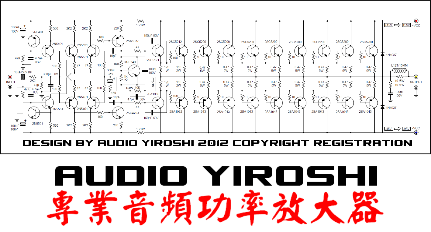

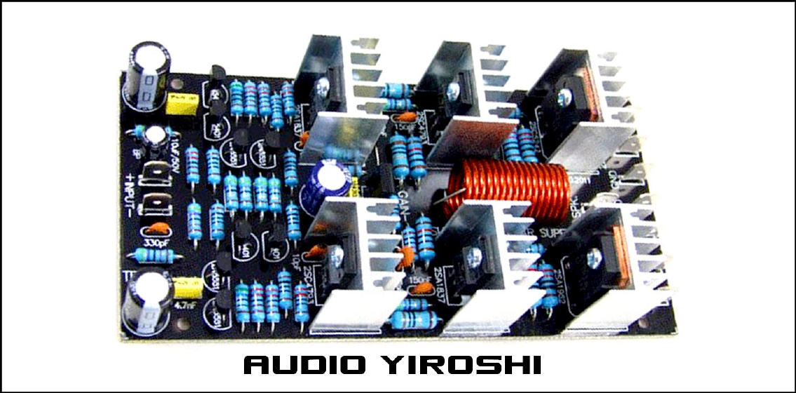

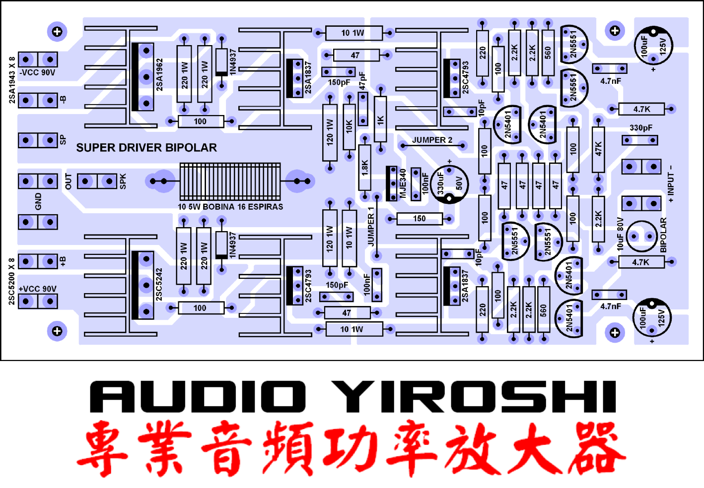

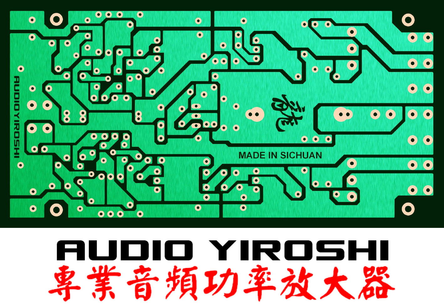

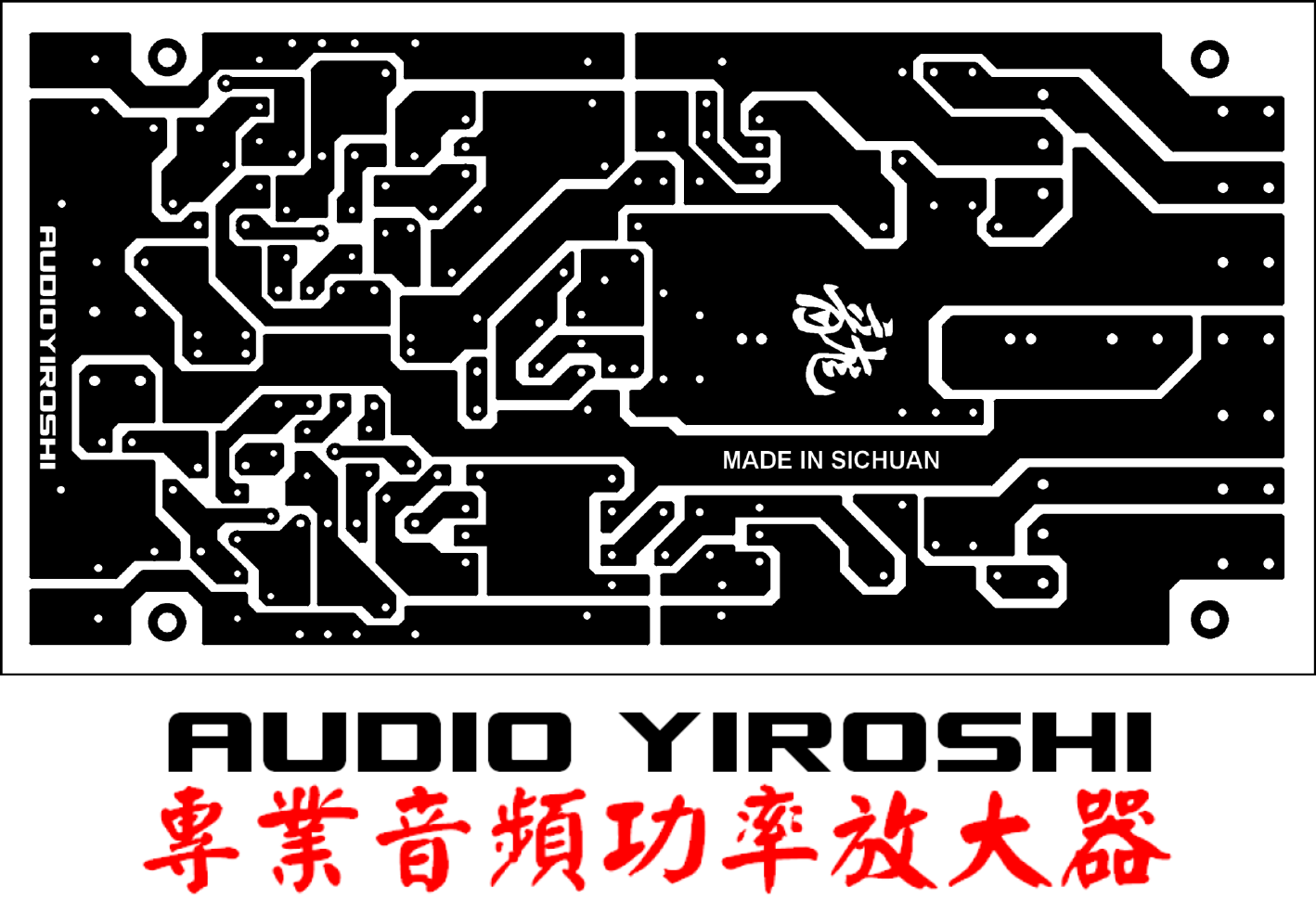

gpg70 Inserito: 12 aprile 2021 Segnala Inserito: 12 aprile 2021 Buonasera a tutti, Vorrei assemblare questo circuito per poi abbinarlo ad uno stadio finale secondo voi è fattibile? qualcuno ha già provato a farlo e con quale risultato? Grazie e spero di essere nella sezione giusta.
gpg70 Inserita: 12 aprile 2021 Autore Segnala Inserita: 12 aprile 2021 Grazie David one,si in effetti è un finale io provo a costruirlo spero che funzioni.
DavidOne71 Inserita: 12 aprile 2021 Segnala Inserita: 12 aprile 2021 è uno schema classico, la parte difficile è il layout specialmente il gnd
