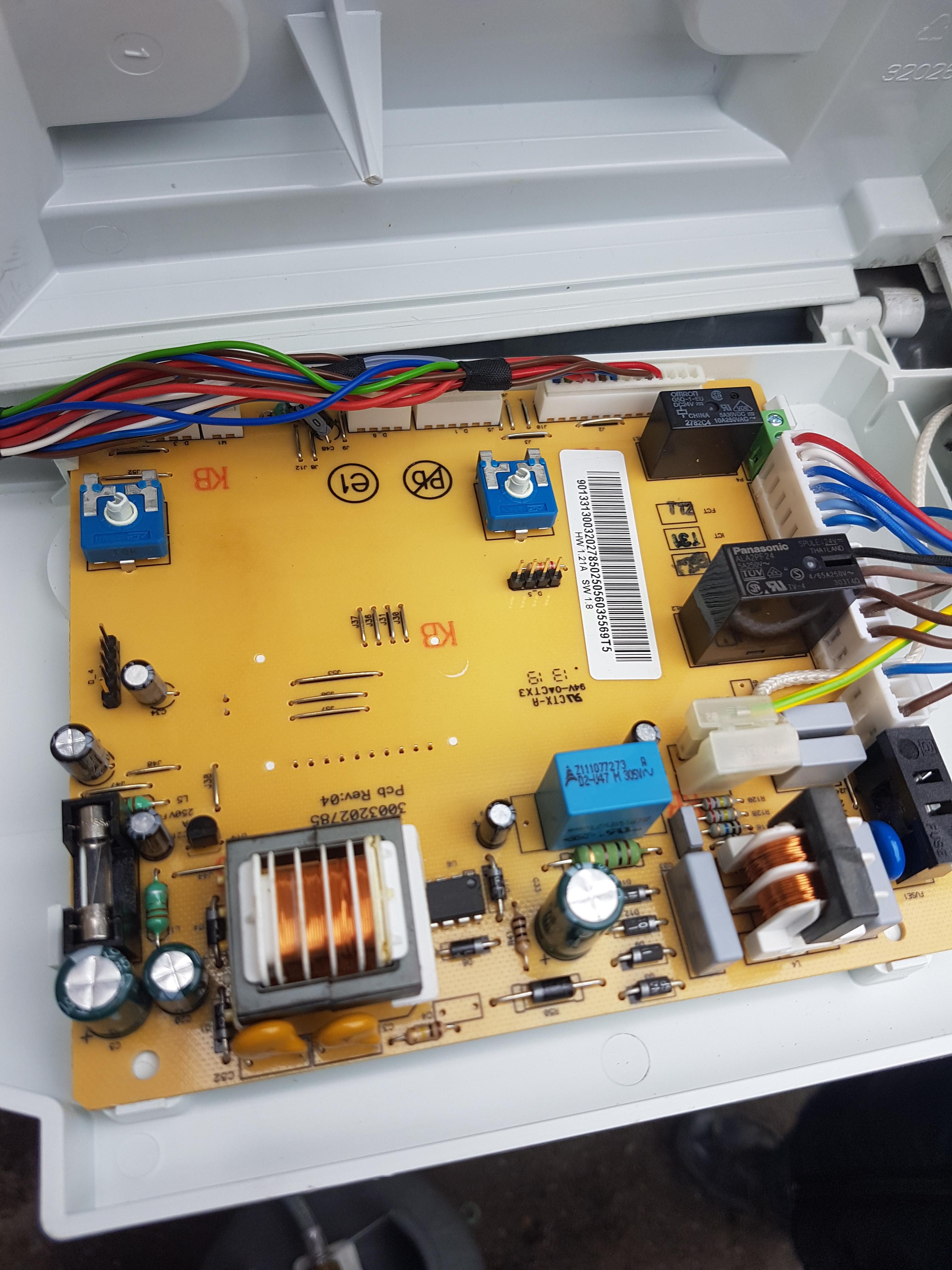

francesco4321 Inserito: 13 aprile 2021 Segnala Share Inserito: 13 aprile 2021 salve a tutti mi hanno appena installato una caldaia energas eva24s presa da un precedente appartamento dove c era il metano (dovrebbe essere un ariston, così mi diceva il tecnico)trasformata da metano a gpl.. sembrava funzionare tutto ma il giorno dopo mi sono accorto che qualcosa non va...in pratica vi spiego cosa fa: Con l acs appena apri si accende arriva alla temperatura impostata e si stacca ma poi scende di colpo per poi riattivarsi e quindi mentre è calda si fa fredda e così via...con i riscaldamenti invece se li imposti a 60 arriva a 63 e si stacca, scende a 40 e si riattacca.. inizia a fare dei cicli così fino a che non si stabilizza ad una temperatura di 15 gradi in meno a quella impostata..cosa potrebbe essere che non va? Link al commento Condividi su altri siti More sharing options...
piergius Inserita: 19 aprile 2021 Segnala Share Inserita: 19 aprile 2021 Quando si presenta questa situazione, conviene ridurre di almeno 5 gradi le temperature impostate PER ACS e Riscaldamento. Probabilmente sta iniziando ad intasarsi lo Scambiatore secondario che riesce a trasferire meno calore dal circuito primario all'acqua calda sanitaria. Link al commento Condividi su altri siti More sharing options...
Stefano Dalmo Inserita: 19 aprile 2021 Segnala Share Inserita: 19 aprile 2021 Visto che è stata fatta una trasformazione da metano a GPL , come prima cosa farei controllare se non è stata calibrata la valvola del gas per la modulazione , nel senso che se la fiamma non si abbassa , arrivata alla temperatura impostata e va ad oltranza , è normale che il bruciatore si spenga del tutto e si riaccenda al calarsi della temperatura . Link al commento Condividi su altri siti More sharing options...
francesco4321 Inserita: 22 aprile 2021 Autore Segnala Share Inserita: 22 aprile 2021 grazie per le risposte.. gli ugelli e valvola sono stati cambiati e tarati per gpl...almeno così dice il tecnico...oggi però mi sono messo un po ad osservare la situazione e ho visto che praticamente la fiamma non si alza mai..leggendo un po qui sul forum sui problemi alla valvola gas 845 sigma ho provato a caldaia accesa a staccare e riattaccare 1 dei fastom sulla valvola azzurrina e a volte fa un tikkettio la fiamma si alza ma non dura nemmeno 1 secondo..io credo che ci sia un problema in questa cosa... Link al commento Condividi su altri siti More sharing options...
Stefano Dalmo Inserita: 22 aprile 2021 Segnala Share Inserita: 22 aprile 2021 Ma la valvola modulatrice azzurra viene alimentata ? 17 v alla massima potenza . Se non ci arriva tensione o tensione bassa la valvola gas lavora sempre al minimo , ma è in contrasto con quello con cui hai aperto la discussione , nel senso che se la fiamma non si alza mai , come fa a far arrivare l'acqua alla temperatura impostata ?. Ma una curiosità , Appena si avvia la caldaia per la produzione di sanitaria , la fiamma è sempre bassa ? E se lo fosse , prova a vedere se viene alimentata la bobina azzurra , ma già da subito non quando l'acqua è riscaldata . Link al commento Condividi su altri siti More sharing options...
francesco4321 Inserita: 23 aprile 2021 Autore Segnala Share Inserita: 23 aprile 2021 domani provo la tensione che arriva alla valvola...si in effetti l'acqua arriva alla temperatura impostata solo se la misceli dal rubinetto Link al commento Condividi su altri siti More sharing options...
francesco4321 Inserita: 23 aprile 2021 Autore Segnala Share Inserita: 23 aprile 2021 per caso sapete quale resistenza devono misurare i pin del connettore grande della valvola? Link al commento Condividi su altri siti More sharing options...
francesco4321 Inserita: 23 aprile 2021 Autore Segnala Share Inserita: 23 aprile 2021 Allora ho fatto un po di prove..in primis ho provato a staccare i faston dalla valvola e accendendo la caldaia ho provato ad attaccare e staccare un alimentatore a 17v e la fiamma si alza e si abbassa a secondo se lo connetto o meno...quindi escluderei che la valvola non funzioni..poi ho provato a misurare la tensione dei faston che escono dalla scheda a caldaia accesa e ho notato che misuravano 24v...poi li ho attaccati alla valvola sentivo tikkettio e la fiamma si alzava nemmeno per 1 secondo e di colpo scendeva perche da 24v si passava a 10 anche forzando la caldaia ad andare al massimo (quindi tutto freddo, accensione e arriva massimo a 10v e ovviamente la fiamma si alza troppo poco)...chiudendo un po il rubinetto la temperatura sale e ho visto che quando deve iniziare a modulare lo fa passando da 10 fino a 2v...il problema però è che la massima si alza poco poichè secondo me gli arriva poca tensione...cosa potrebbe essere? è normale quel range 10v 2v? Link al commento Condividi su altri siti More sharing options...
Stefano Dalmo Inserita: 23 aprile 2021 Segnala Share Inserita: 23 aprile 2021 Ma a riscaldamento fa lo stesso ? Link al commento Condividi su altri siti More sharing options...
francesco4321 Inserita: 23 aprile 2021 Autore Segnala Share Inserita: 23 aprile 2021 a riscaldamento addirittura la max non sale oltre i 5v..ovviamente ci mette un mare di tempo a salire la temperatura... Link al commento Condividi su altri siti More sharing options...
Stefano Dalmo Inserita: 23 aprile 2021 Segnala Share Inserita: 23 aprile 2021 Scusa , ma il tecnico che ha fatto la trasformazione cosa ha guardato / tarato .? Credo che ci potrebbe essere un problema alla scheda . Link al commento Condividi su altri siti More sharing options...
francesco4321 Inserita: 24 aprile 2021 Autore Segnala Share Inserita: 24 aprile 2021 a questo punto me lo sono chiesto anche io...ma la tensione va bene o deve arrivare a 17? se il problema è la scheda dove si può reperire? Link al commento Condividi su altri siti More sharing options...
Stefano Dalmo Inserita: 24 aprile 2021 Segnala Share Inserita: 24 aprile 2021 (modificato) 845 SIGMA modulazione continua campo di modulazione 1-37 (modulatore in posizione orizzontale) alimentazione 9 V 310 mA DC (bobina bianca) 17 V 165 mA DC (bobina azzurra) Controlla lo stato del sensore riscaldamento . Se sta nella norma , ci sarà di certo un problema alla scheda . Ma non ho capito se era la tua già montata in un'altro appartamento o l'hai comprata usata . Nel secondo caso , credo che dovresti chiamare in causa chi l'ha procurata . Modificato: 24 aprile 2021 da Stefano Dalmo Link al commento Condividi su altri siti More sharing options...
francesco4321 Inserita: 24 aprile 2021 Autore Segnala Share Inserita: 24 aprile 2021 oggi ho fatto un altra prova sull ntc ponticellando con una resistenza da 10k ma la tensione con faston attaccati alla bobbina la tensione non supera i 10v...non capisco come mai appena attacco i faston da 24 passa a 10 e non 17...(parlando sempre di caldaia al max)...può essere che la scheda abbia qualcosa che non va? la caldaia me l hanno regalata dicendo essere funzionante ma a metano..ma a sto punto o decido di spendere soldi per un tecnico serio (e non quello che l ha montata che si è preso 200 eur)oppure devo comprarla nuova anche perchè non so dove reperire la scheda o a chi farla aggiustare... Link al commento Condividi su altri siti More sharing options...
francesco4321 Inserita: 28 aprile 2021 Autore Segnala Share Inserita: 28 aprile 2021 ragazzi per cortesia qualcuno potrebbe dirmi il pin 3 e 4 della sigma 845 quanto deve misurare? sulla mia ho queste misure pin 3 4 1.52 pin 1 3 6.46 pin 1 4 7.94 sopra ho 78 a parecchi vedo che il pin 3 e 4 misura 0.87...potrebbe essere questa la causa della caduta di tensione alla bobbina modulatrice che invece di avere 17v ne prende max 10? Link al commento Condividi su altri siti More sharing options...
Stefano Dalmo Inserita: 28 aprile 2021 Segnala Share Inserita: 28 aprile 2021 Le elettrovalvole ev 1 ed ev2 vengono alimentate con una tensione fissa e che non ha niente a che vedere con la tensione del modulatore . Il n° 3 è comune mentre 1 è per v1 e 4 per v2 In pratica viene alimentata a 24v o 220 , leggi i dati di targa , Mentre il modulatore max 17v dc .vedi sui dati di targa vicino alla valvola . Quindi parliamo di una tensione continua . Per cui due circuiti diversi . Poi visto che tu hai detto che hai alimentato la modulatrice con una tensione esterna dalla caldaia e questa funzionava ,ho qualche dubbio che la valvola abbia problemi . Al limite mettici un amperometro in serie e vedi quanto assorbe . Link al commento Condividi su altri siti More sharing options...
francesco4321 Inserita: 28 aprile 2021 Autore Segnala Share Inserita: 28 aprile 2021 intanto grazie sempre per le risposte...kmq dopo giorni di ricerche credo di aver risolto il problema e lo scrivo per utilità se qualcuno avesse bisogno...in pratica non avendo il manuale, ed essendo una caldaia marchiata energas (quindi non sapendo che marca originaria fosse) ho dovuto in primis capire di che marca si trattava...sono risalito tramite codice della scheda a capire che è una protherm jaguar..in rete non sono riuscito a rimediare nulla di italiano ma solo in russo..dopo tentativi di traduzione (manuale non traducibile con normali software)ho capito che avendo fatto la trasformazione da metano a gpl si doveva settare anche la scheda(che era ancora su metano)...fatta la procedura ora alla bobbina arrivano anche 14 15 v e quindi si vede la differenza di fiamma min max...a questo punto non mi fido nemmeno della regolazione della valvola...non so se comprare un micromanometro chiamare un tecnico che lo faccia Link al commento Condividi su altri siti More sharing options...
