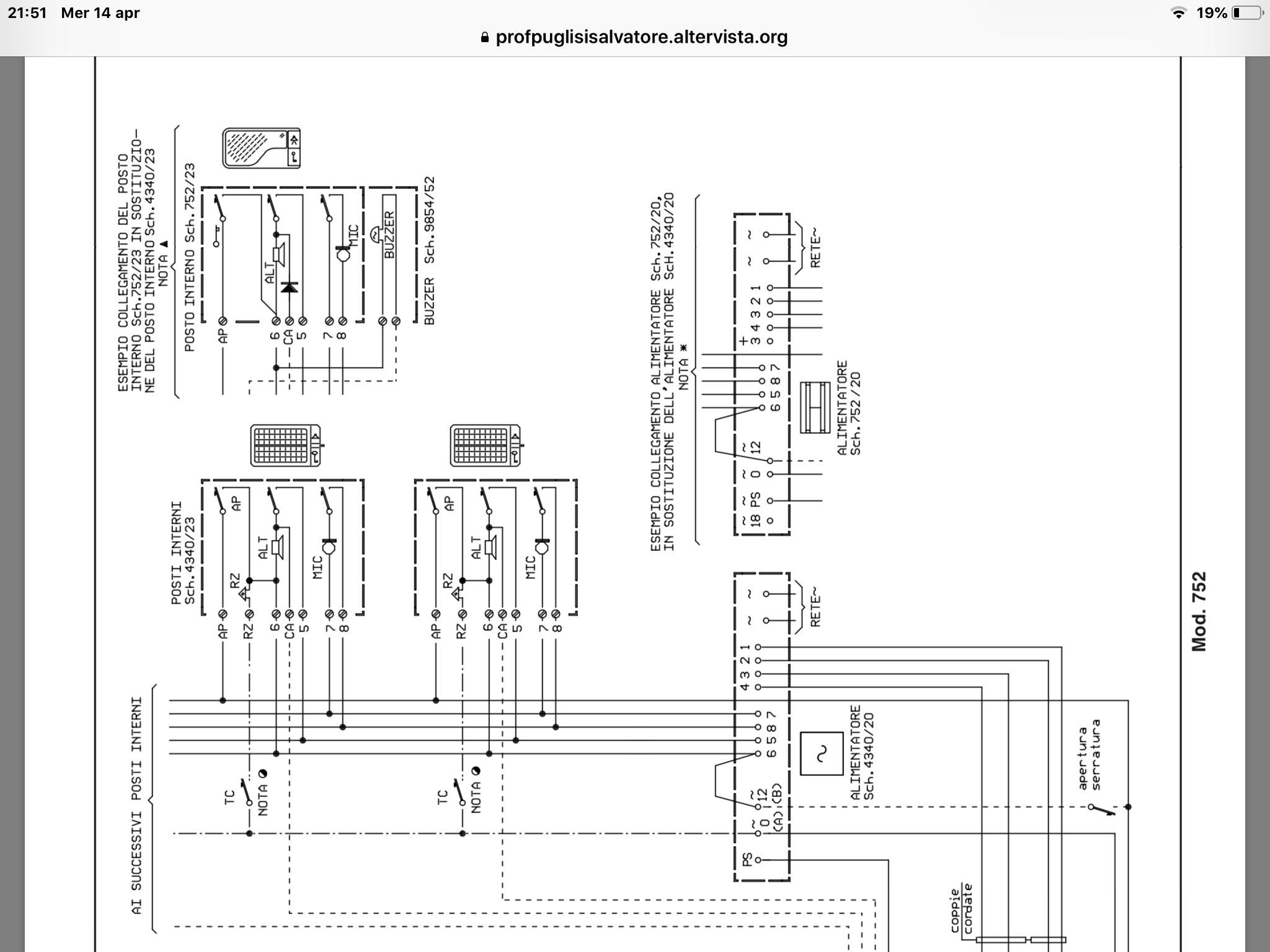

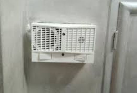

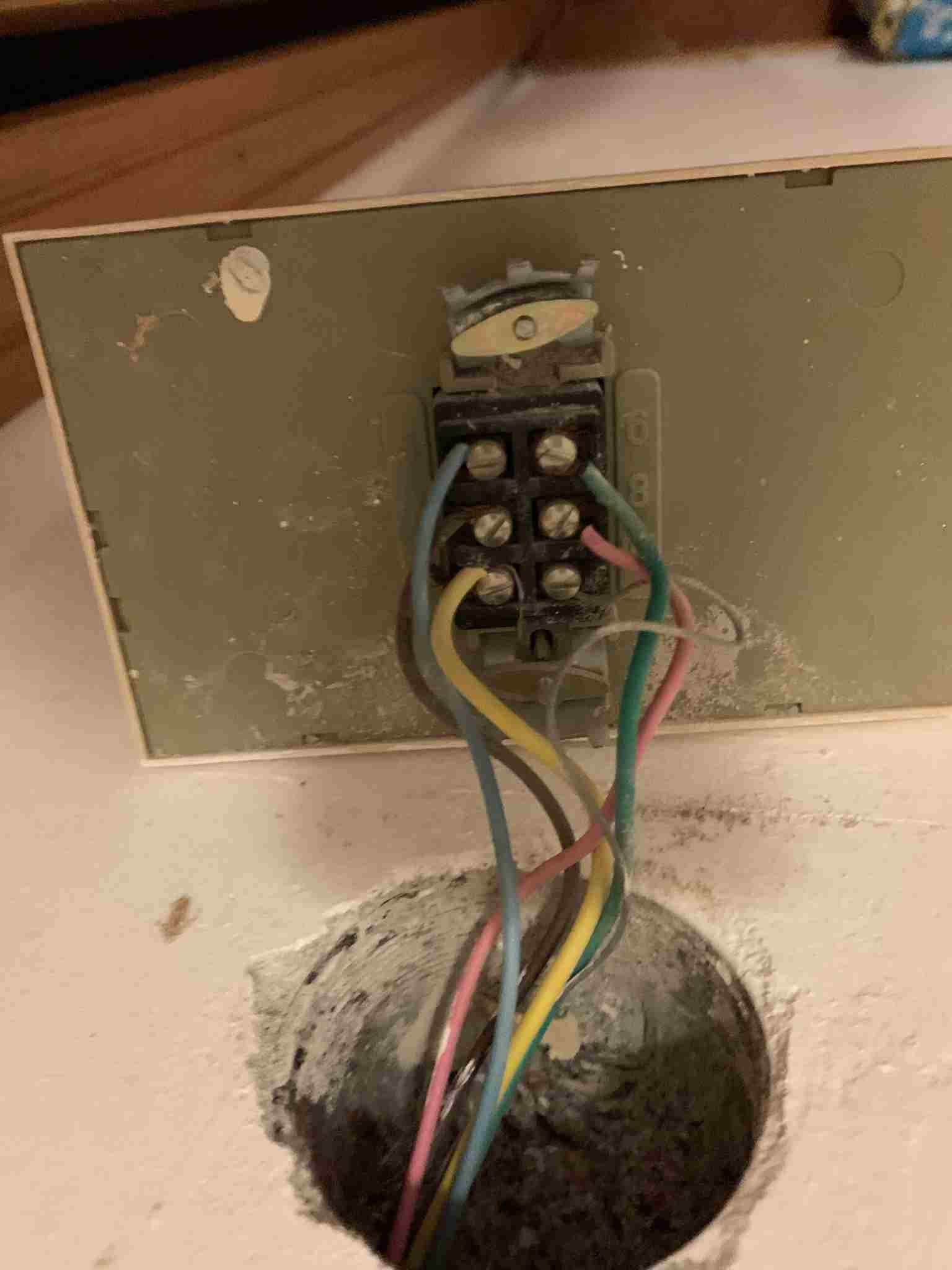

Vecchio urmet parla e ascolta - 6 fili da sostituire
Buongiorno a tutti,
avrei a casa un vecchio citofono parla e ascolta della urmet (direi anni 70/80) da sostituire
Aprendolo trovo 6 fili collegati sulla morsettiera.
https://ibb.co/Ydjh7kC
Se volessi cambiarlo su che cosa mi devo orientare?
Grazie!
Roberto Garoscio
Sei sicuro sia Urmet?
Dai numeri dei morsetti non ne sarei sicuro.
12 hours ago, Roberto Garoscio said:
Sei sicuro sia Urmet?
Dai numeri dei morsetti non ne sarei sicuro.
A questo punto mi fai venire il dubbio.... Ero convinto di aver letto la marca urmet una volta che avevo provato a smontarlo...
Se può servire ho allegato un'immagine da internet del modello attualmente installato
grazie
Roberto Garoscio
È molto vecchio e personalmente non lo conosco, sembra però possa essere questo sistema che puoi sostituire solo con 752/33.
  • 1 year later...
Buonasera a tutti
in seguito a quanto sopra ho finalmente acquistato un urmet 752/33 + buzzer universale per sostituire il vecchio citofono citato prima.
Come detto erano presenti 6 fili ( 5-6-7-8-Ap-Rz), collegati come da foto
Ho collegato nel nuovo 752/33 i fili 5-6-7-8 e Ap nelle rispettive posizioni della morsettiera, mentre ho collegato RZ nel +/~ del buzzer e il nero del buzzer insieme al 6
Ricevo bene la chiamata dal portone sul buzzer, posso aprire il portone, ho però il problema che si sente piuttosto piano nell’altoparlante e non sembra funzionare il microfono in quanto giù non sentono nulla
sbaglio qualcosa?? Avete qualche suggerimento?
grazie mille a chi può dare una mano
Roberto Garoscio
Prova ad invertire il 5 con 8, altro non saprei dirti.
Agli altri inquilini funziona bene?
