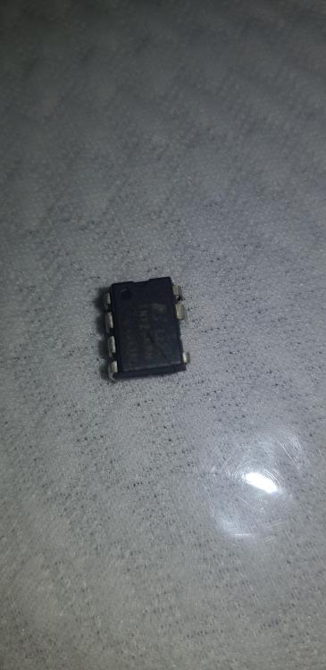

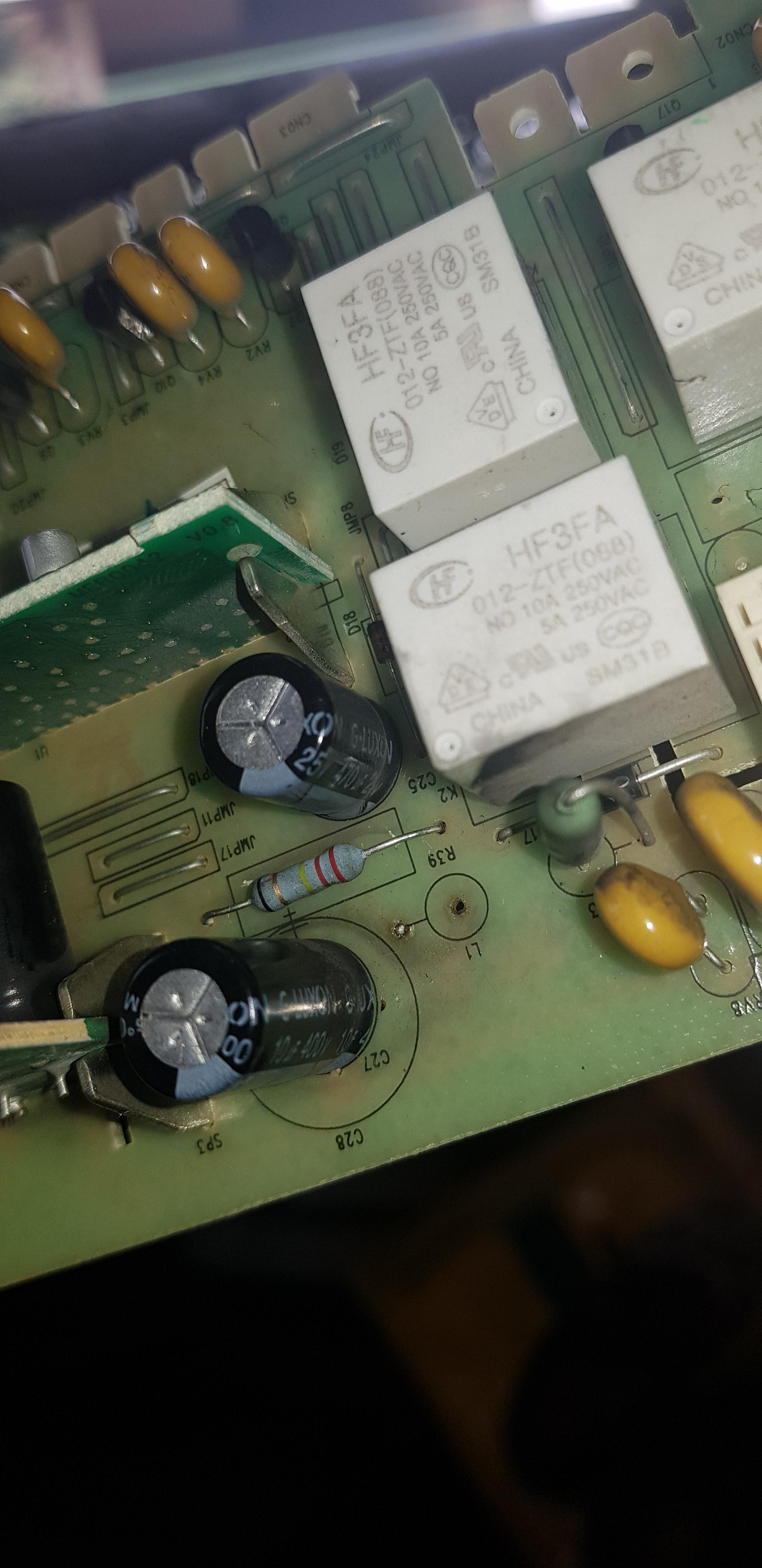

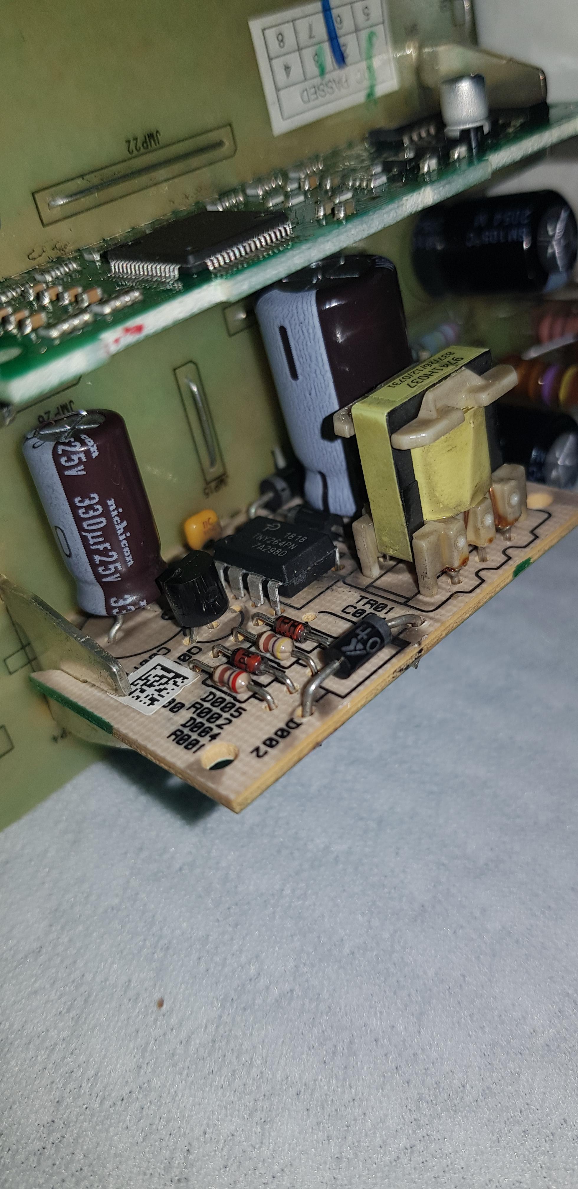

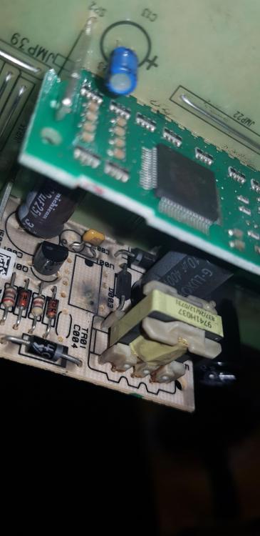

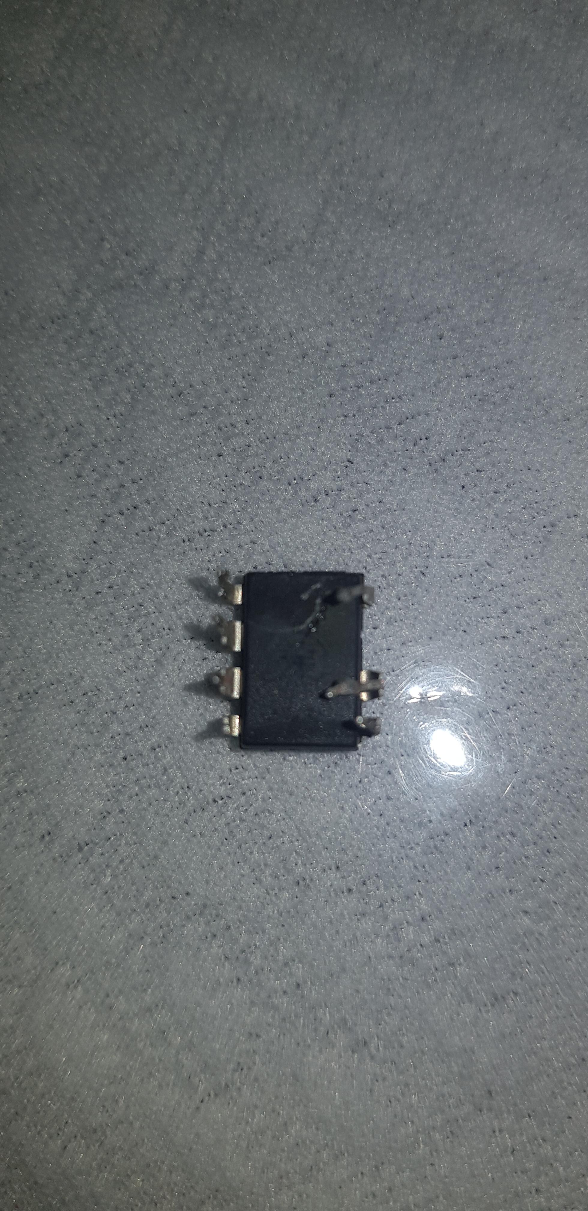

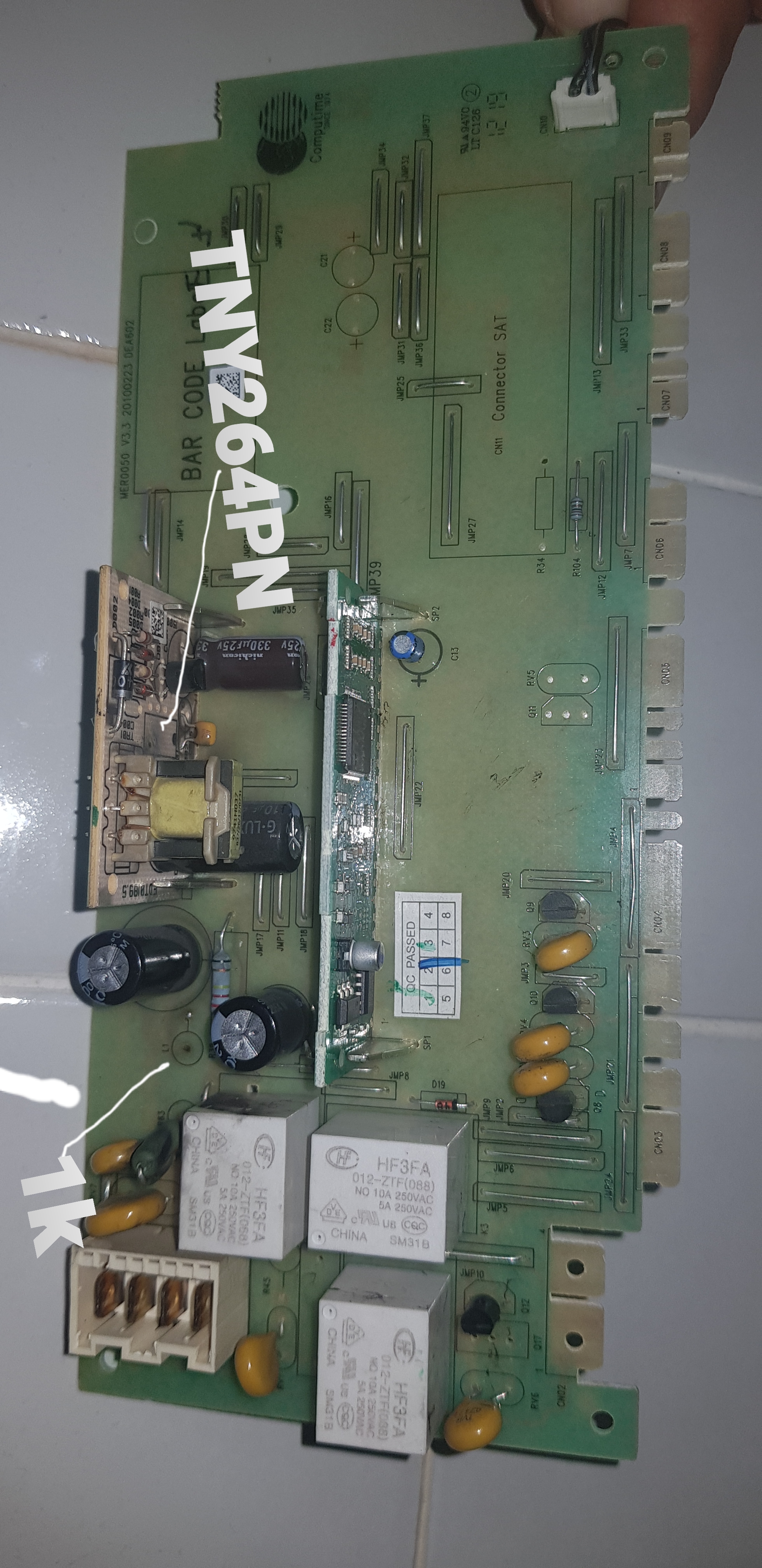

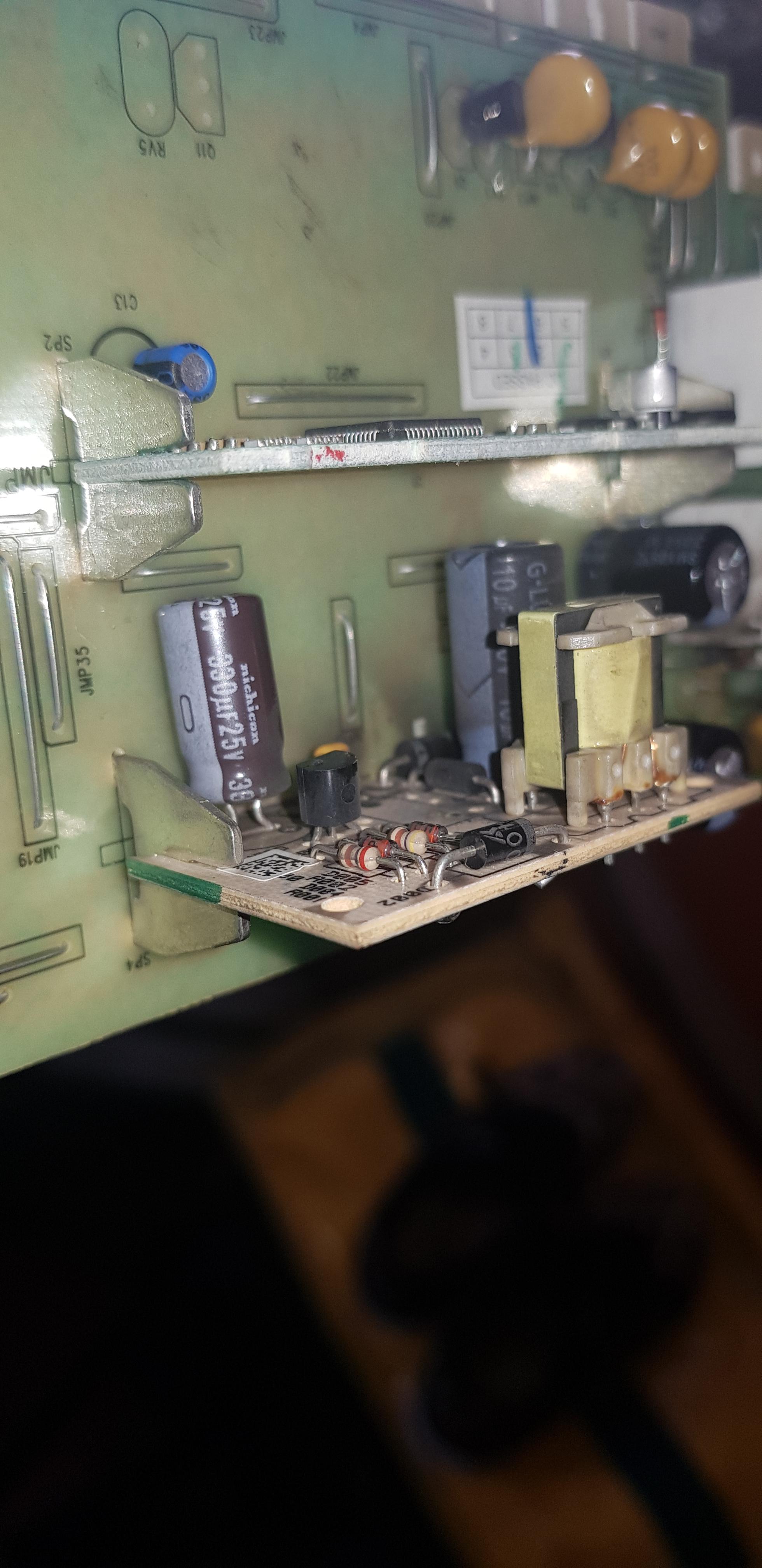

hannibal Inserito: 13 aprile 2021 Segnala Share Inserito: 13 aprile 2021 Salve ragazzi , vengo a chiedervi alcuni consigli per questa scheda della mia lavastoviglie indesit. La lavastoviglie non si accendeva più, apro la scheda elettrinica e trovo un resistore spaccato e un po' annerito, sostituisco il resistore da 1k ohm con un'altro e dopo 3 secondi brucia anche questo Guardo un po' la scheda e trovo questo circuito integrato dela TNY264PN spaccato Adesso l'ho dissaldato e vorrei sostituirloMa in rete trovo lo stesso componente ma con codici diversi.. il componente che avevo sulla schedaE TNY264PN e ci sono dei codici sotto 0H311D (date un'occhiata alla foto)In rete però non trovo gli stessi codici, ho girato internet ovunque ma sono tutti diversi.Posso usare qualunque? Basta che sia TNY264PN ?Grazie mille per il vostro aiuto , ora vi metto anche la foto della scheda indesit , cosi mi date qualche consiglio. Se riesco a cambiare il TNY264PN, e la resistenza di 1k potrei risolvere il problema? Oppure rischio che il TNY264PN si spacchi di nuovo ? vi ho messo varie foto per farvi vedere anche gli elettrolitici sono nelle vostre mani , grazie 🙏🙏🙏 Link al commento Condividi su altri siti More sharing options...
Stefano Dalmo Inserita: 13 aprile 2021 Segnala Share Inserita: 13 aprile 2021 Tu devi comprare un TNY 264 PN , altri codici non li pensare . Ho qualche dubbio che la resistenza fusibile sia da 1k . Forse da 100 Ohm ? Vedi bene . Link al commento Condividi su altri siti More sharing options...
DavidOne71 Inserita: 13 aprile 2021 Segnala Share Inserita: 13 aprile 2021 5 ore fa, hannibal scrisse: TNY264PN e ci sono dei codici sotto 0H311D la sigla corretta è TNY264PN il resto non conta Link al commento Condividi su altri siti More sharing options...
DavidOne71 Inserita: 13 aprile 2021 Segnala Share Inserita: 13 aprile 2021 la serigrafia indica L1 in genere induttori Link al commento Condividi su altri siti More sharing options...
hannibal Inserita: 13 aprile 2021 Autore Segnala Share Inserita: 13 aprile 2021 1 ora fa, DavidOne71 scrisse: la serigrafia indica L1 in genere induttori Si infatti chiedo scusa a tutti, in effetti era un induttore da 1000 uh E comunque volevo dirvi che ho sostituito sia l induttore che il Tny264pn Ma con risultati purtroppo negativi, perché il tny264pn si e bruciato, Ma linduttore e rimasto intatto. A questo punto non avendo più prove visive , e non avendo tanta esperienza nel campo, resto qui a chiedere il vostro aiuto , anche se vi servono altre foto metto tutto basta che mi aiutate a capire quale sia il problema. Al momento il tny264pn che ho comprato si e bruciato domani ne ricomprerò un'altro, ma vorrei almeno capire da cosa proviene questa alta tensione Link al commento Condividi su altri siti More sharing options...
DavidOne71 Inserita: 13 aprile 2021 Segnala Share Inserita: 13 aprile 2021 Foto lato saldature Link al commento Condividi su altri siti More sharing options...
hannibal Inserita: 15 aprile 2021 Autore Segnala Share Inserita: 15 aprile 2021 il 14/4/2021 at 10:39 , archimede57 scrisse: Non hai inserito la sigla del modulo o il modello della lavastoviglie, dalla foto sembra che stiamo parlando della scheda DEA 601 o simile. Inoltre non hai decritto se prima della sostituzione dell'integrato hai fatto tutte le "misure di rito" con il tester sui componenti che circondano l'integrato sulla schedina. Sostituire alla cieca un componente scoppiato o visivamente danneggiato si rischia di doverlo risostituire alla prima accensione. Nei circuiti con alimentatore "swich mode" anche il secondario del trasformatore gioca un ruolo fondamentale nel buon funzionamento del circuito, in particolare nel nostro caso il transistor di controllo tensione di riferimento che agisce sull'IC è importante. Difficilmente il trasformatore su questi circuiti di bassa potenza si guasta. Difficilmente salta l'induttanza L1 e non salta la resistenza fusibile, che ti ricordo non deve essere di carbone ma antifiamma...... Se non sei esperto e non hai dimestichezza su questi circuiti porta la scheda da un riparatore TV che dovrebbe conoscere bene questo tipo di circuito.................... Infine sul datasheet dell'integrato in oggetto c'è un circuito di base utile per farsi un'idea di come funziona il circuito. ciao Grazie per la risposta, comunque si e vero non sono molto esperto , comunque ho risostituito il TNY264PN perché si era bruciato , ed ho controllato il condensatore da 400v 10pf ed ho notato che era guasto facendo un test di carica e scarica con tester...ho rimontato il TNY264PN con il nuovo condensatore e infine ho alimemtato la scheda sulla lavastoviglie, e dopo qualche minuto la lavastoviglie si e accesa ma con 2 luci led lampeggianti , che lampeggiano di continuo. Il modello e della indesit DFG 262 Ho montato 2 induttanze in serie da 470uh 5% , perché quella da 1000uh 10% non l'ho trovata Adesso metto tutte le foto del guaio che sto combinando 😅 Ho controllato le saldature fatte sotto il TNY264PN e sembrano apposte nessun corto tra di loro anche se le saldature sono abbastanza vicine Link al commento Condividi su altri siti More sharing options...
hannibal Inserita: 15 aprile 2021 Autore Segnala Share Inserita: 15 aprile 2021 Proprio adesso, hannibal scrisse: Grazie per la risposta, comunque si e vero non sono molto esperto , comunque ho risostituito il TNY264PN perché si era bruciato , ed ho controllato il condensatore da 400v 10pf ed ho notato che era guasto facendo un test di carica e scarica con tester...ho rimontato il TNY264PN con il nuovo condensatore e infine ho alimemtato la scheda sulla lavastoviglie, e dopo qualche minuto la lavastoviglie si e accesa ma con 2 luci led lampeggianti , che lampeggiano di continuo. Il modello e della indesit DFG 262 Ho montato 2 induttanze in serie da 470uh 5% , perché quella da 1000uh 10% non l'ho trovata Adesso metto tutte le foto del guaio che sto combinando 😅 Ho controllato le saldature fatte sotto il TNY264PN e sembrano apposte nessun corto tra di loro anche se le saldature sono abbastanza vicine Questa e la foto delle induttanze in serie che ho messo, da 470uh 5% , ripeto il circuito portava quella da 1000uh 10% che non sono riuscito a trovare. comunque la le spie della lavastoviglie si accendono dopo 2/3 minuti e lampeggiano di continuo solo 2 spie sul lato end e sul lato start/pause Di sicuro mi avvisa che ce un problema alla scheda , ma non so quale sia Ho controllato tutti i condensatori elettrolitici sulla scheda e tutti funzionano , solo 1 che non caricava e stato sostituito, e adesso funziona. Link al commento Condividi su altri siti More sharing options...
Livio Orsini Inserita: 16 aprile 2021 Segnala Share Inserita: 16 aprile 2021 Forse dovresti aprire una discussione nella sezione lavastoviglie dove è più facile che la discussione sia letta da chi conosce questa macchina. Avvisa se apri un'altra discussione, così che possa riunirle; oppure, se preferisci, sposto questa. Link al commento Condividi su altri siti More sharing options...
