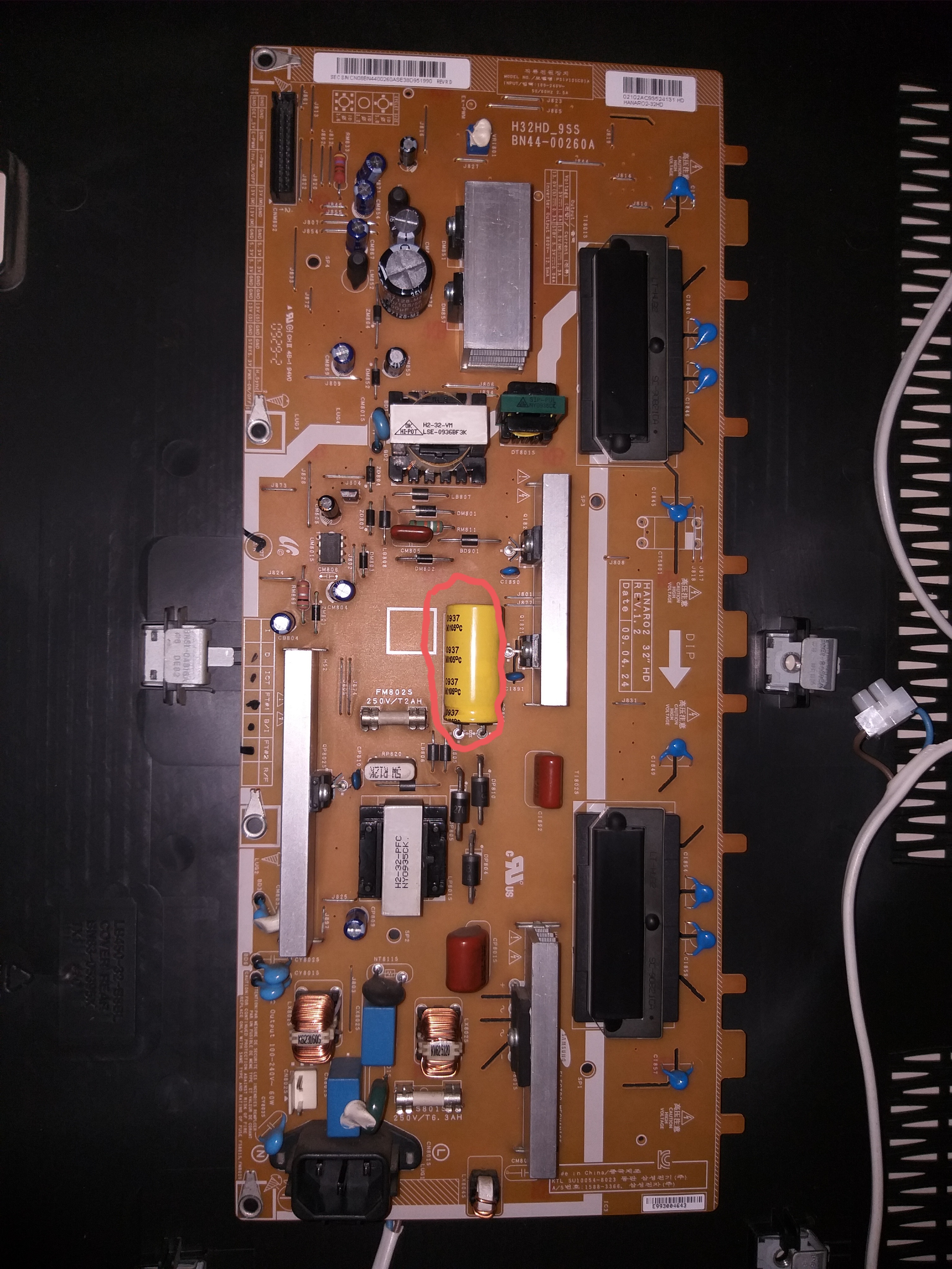

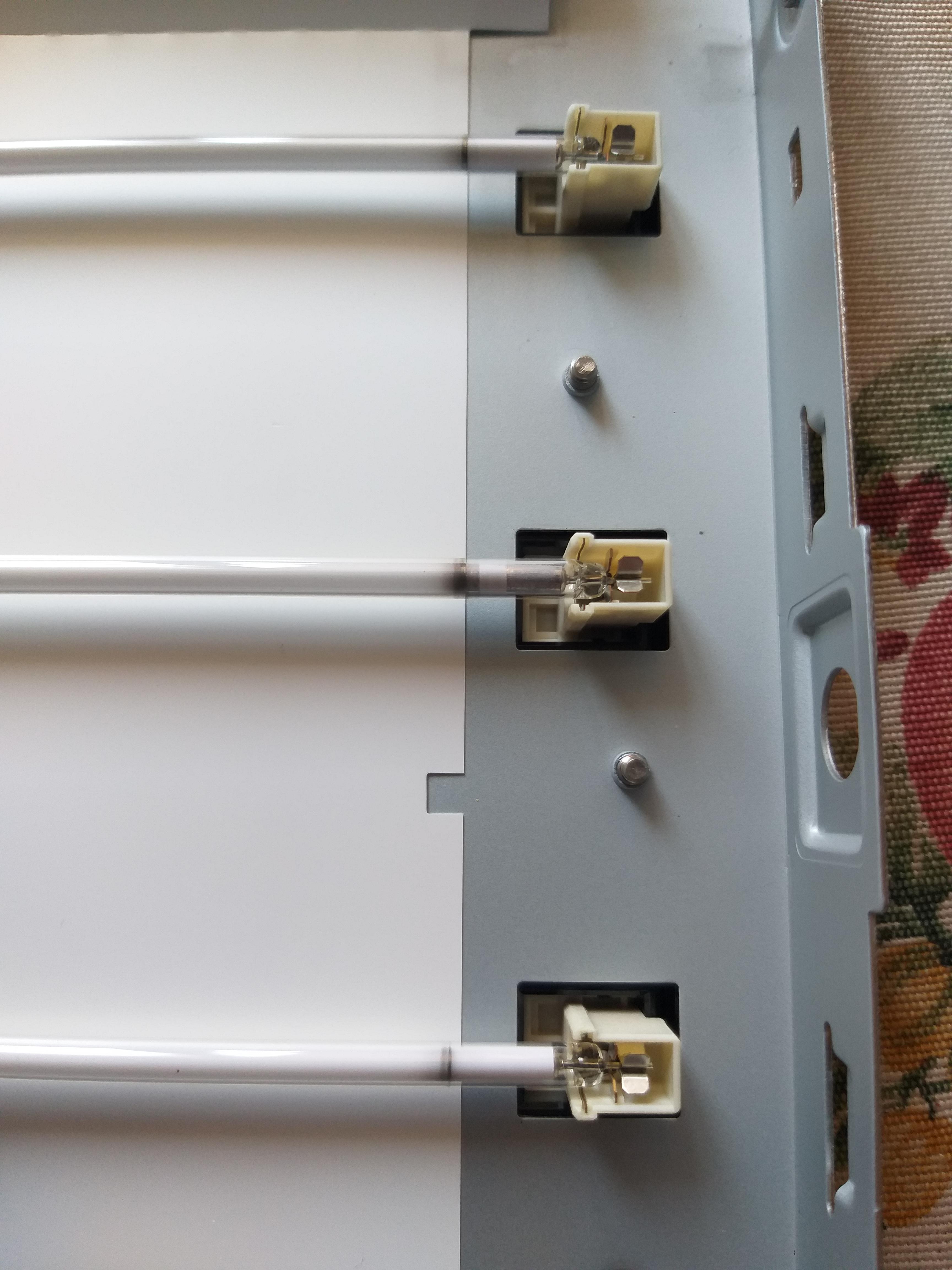

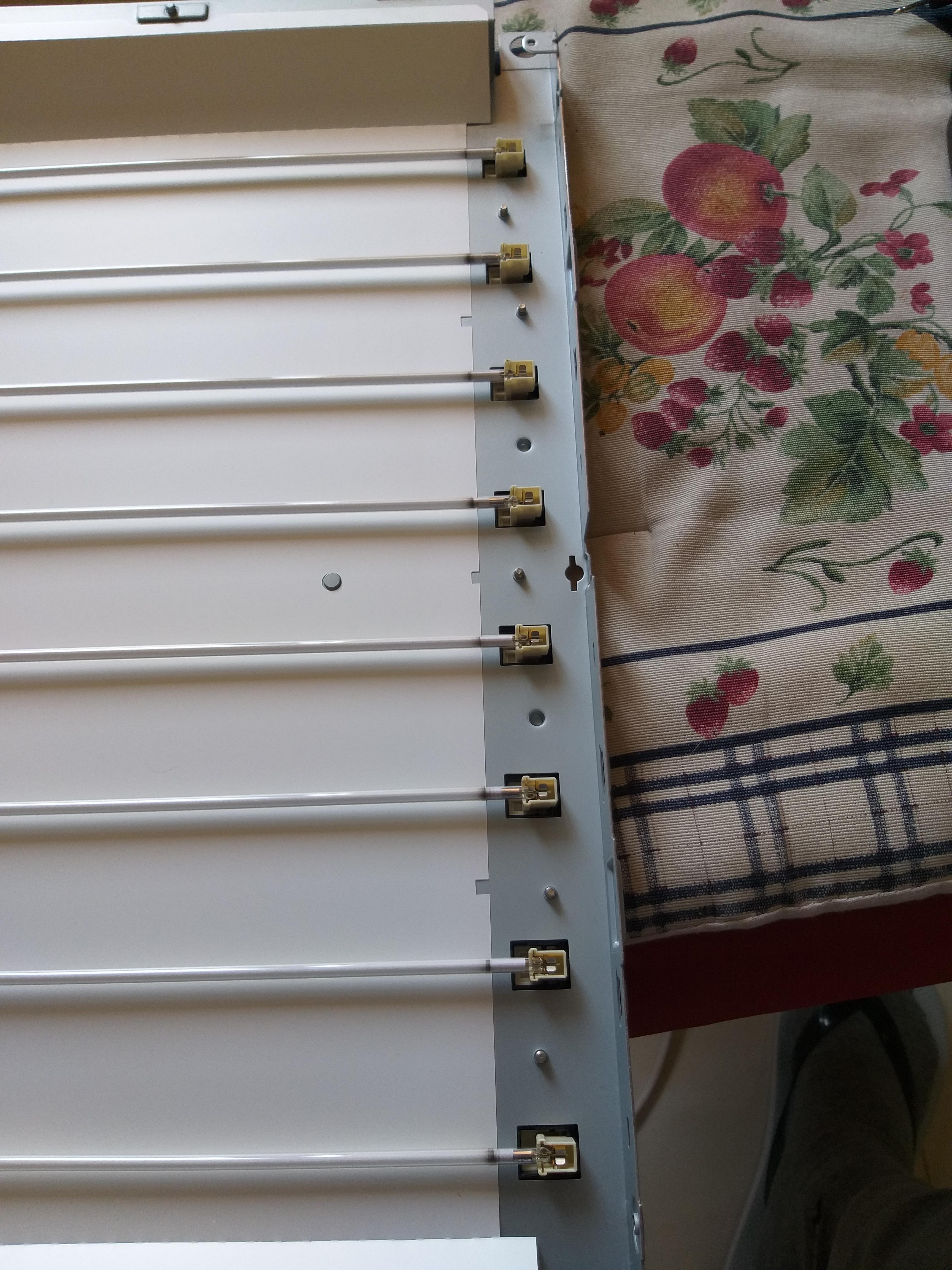

rikibiker Inserito: 13 aprile 2021 Segnala Inserito: 13 aprile 2021 Salve a tutti, ho un problema con il mio televisore Samsung 32 pollici: audio presente e schermo nero...monta una scheda di alimentazione BN44-00260A con 2 trasformatori inverter lt-hu32 che non riesco a trovare in commercio da nessuna parte...sinceramente non credo siano guasti in quanto li ho anche smontati dalla scheda e misurati e i valori in ohm sono pressoché uguali su entrambi i trasformatori...sono riuscito però a trovarne alcuni da un venditore privato che però sono siglati lt-hu40...sapete se possono andar bene lo stesso...ringrazio in anticipo!
Riccardo Ottaviucci Inserita: 13 aprile 2021 Segnala Inserita: 13 aprile 2021 hai provato prima ad inibire temporaneamente la protezione? In didattica TV è spiegato come fare
rikibiker Inserita: 13 aprile 2021 Autore Segnala Inserita: 13 aprile 2021 Ciao Riccardo...onestamente no e non essendo tanto esperto non saprei come fare ad inibire la protezione...ho guardato anche in didattica tv come mi hai suggerito ma ti ripeto non sono molto esperto...posso dirti che fino ad ora ho provato a sostituire diversi condensatori e per qualche minuto l'immagine è ritornata, così ho deciso di sostituirli tutti...ma poi è sparita di nuovo...Guardando diversi video su YouTube di Luigi Di Donato, ho visto che misurava le tensioni in uscita di 13V e di 5.3 V sul morsetto che va alla scheda madre...ecco facendo le stesse misure anche io sulla mia scheda di alimentazione mi sono accorto che non ho nessuna delle due tensioni in uscita...può essere questa la causa della mancata retroilluminazione? E da cosa dipende che non ho nessuna tensione in uscita?...grazie per la collaborazione!
Riccardo Ottaviucci Inserita: 13 aprile 2021 Segnala Inserita: 13 aprile 2021 non può essere che non ci siano,non si accenderebbe il TV e non ci sarebbe l'audio. Sbagli a prendere la misura
rikibiker Inserita: 13 aprile 2021 Autore Segnala Inserita: 13 aprile 2021 Eh si probabilmente sbaglio nel prendere la misura...comunque ho provato anche con gli inverter lt-hu40 ma la situazione non cambia...a questo punto credo che, come avevo ipotizzato, gli inverter non c'entrano nulla...un'altra cosa che ho notato è che se inserisco la spina nella presa di corrente a 220 V con la scheda di alimentazione montata sul televisore ma con il morsetto che va alla scheda madre scollegato, le lampade della retroilluminazione si accendono per un istante e si spengono subito...sapete il perché?
Riccardo Ottaviucci Inserita: 14 aprile 2021 Segnala Inserita: 14 aprile 2021 per testare la retroilluminazione stacca il cavetto che alimenta la main .Se si accende il problema è altrove
rikibiker Inserita: 14 aprile 2021 Autore Segnala Inserita: 14 aprile 2021 Si si Riccardo già fatto...e come ho scritto sopra si accende per una frazione di secondo, praticamente fa un lampeggio e si spegne subito...comunque voglio fare la prova che mi hai suggerito, e cioè inibire temporaneamente la protezione...ho letto in didattica tv e credo di aver capito come si fa: dallo schema elettrico ho visto che c'e un Sem 2006 che si occupa della retroilluminazione, e per fare questa prova dovrei collegare il Pin 5 a massa! Se mi confermi che la procedura è questa appena possibile ci provo...grazie per la disponibilità!
Riccardo Ottaviucci Inserita: 14 aprile 2021 Segnala Inserita: 14 aprile 2021 esatto,ma solo per un test
rikibiker Inserita: 16 aprile 2021 Autore Segnala Inserita: 16 aprile 2021 Ciao Riccardo...Tranquillo, non sono esploso insieme al tv, è che sono riuscito soltanto oggi ad avere un po di tempo per fare il test che mi hai suggerito. Allora ti aggiorno: ho provato IERI ad accendere il tv giusto per fare una prova ed ecco che come per magia è tornata l'immagine. Allora ho provato a staccare il cavetto che alimenta la main e le lampade restavano accese: queste prove sono durate circa 5 minuti, dopodiché di nuovo schermo nero e lampade spente con il cavetto staccato. OGGI ho provato ad inibire la protezione collegando il Pin 5 a massa del SEM 2006 e la situazione non è cambiata, audio presente e schermo nero! È come se il televisore restasse per qualche giorno spento, appena lo accendo funziona per poco tempo e poi sparisce l'immagine...Non so più cosa fare!
Riccardo Ottaviucci Inserita: 16 aprile 2021 Segnala Inserita: 16 aprile 2021 piuò esserci qualche supporto portalampade bruciacchiato
rikibiker Inserita: 17 aprile 2021 Autore Segnala Inserita: 17 aprile 2021 Eh allora vedrò di smontare il pannello e verificare questa cosa...ti farò sapere...grazie Riccardo
rikibiker Inserita: 18 aprile 2021 Autore Segnala Inserita: 18 aprile 2021 Pannello smontato...ho notato che le lampade in alcune parti sono nere...allego 2 foto...pensi che possano essere esaurite le lampade?
Riccardo Ottaviucci Inserita: 18 aprile 2021 Segnala Inserita: 18 aprile 2021 eliminando temporaneamente la protezione quell ancora buone si sarebbero dovute accendere.Certo non stanno in condizioni ottimali.Cambiarle non sarebbe economicamente conveniente. Se staccando la main e togliendo la protezione non si accende nulla,io penserei al circuito inverter guasto ,IC e mosfet o al PFC. Hai misurato la tensione del PFC?
rikibiker Inserita: 19 aprile 2021 Autore Segnala Inserita: 19 aprile 2021 Ah ok...perdonami Riccardo la mia poca esperienza, ma per IC intendi il SEM 2006 giusto? Il mosfet quale sarebbe? Comunque non ho misurato la tensione sul PFC, onestamente non so dove si misura...potresti darmi una dritta?...ti ringrazio anticipatamente
Riccardo Ottaviucci Inserita: 19 aprile 2021 Segnala Inserita: 19 aprile 2021 (modificato) se ogni tanto si accende escluderei i mosfet. La PFC deve essere circa 400V (PFC_OUT sullo schema) Modificato: 19 aprile 2021 da Riccardo Ottaviucci
rikibiker Inserita: 19 aprile 2021 Autore Segnala Inserita: 19 aprile 2021 Ok grazie Riccardo...appena riesco a fare questa verifica ti aggiorno...grazie ancora
rikibiker Inserita: 22 aprile 2021 Autore Segnala Inserita: 22 aprile 2021 Ciao Riccardo...scusami ma solo ieri sera sono riuscito a mettere mano al tv...perdonami la mia scarsa competenza, ma per PFC OUT cosa si intende? Per caso è la tensione che sta sul condensatore di filtro quello grosso CP815 ?(allego foto)...perché sulla scheda non ho trovato un punto dove c'è scritto PFC dove misurare! Perché se così fosse a me risultano 300V scarsi, a volte 298/299 V. Grazie comunque per l'aiuto!
Riccardo Ottaviucci Inserita: 22 aprile 2021 Segnala Inserita: 22 aprile 2021 la PFC la puoi misurare sulla RD901,sempre col negativo sulla massa primaria (il negativo del grosso condensatore di filtro)
rikibiker Inserita: 22 aprile 2021 Autore Segnala Inserita: 22 aprile 2021 RD901 o forse intendevi BD901? (forse non si vede molto bene bella foto) perché se posso misurarla sulla BD901 allora l'ho già misurata: credevo di aver compreso male lo schema elettrico e che stessi sbagliando, invece ho misurato bene...e comunque non mi dava alcuna tensione...stasera ci provo di nuovo per darti ulteriore conferma, ma posso dirti già da subito che il tester non mi segnava alcuna tensione...ma invece è normale che sul condensatore di filtro misuro appena 300 V anziché 400V? Grazie Riccardo!
Riccardo Ottaviucci Inserita: 22 aprile 2021 Segnala Inserita: 22 aprile 2021 sul condensatore di filtro,sempre col puntale negativo sulla massa primaria,devi misurare al max 315V,dopo la bobina del PFC devi trovarne 400
rikibiker Inserita: 22 aprile 2021 Autore Segnala Inserita: 22 aprile 2021 Buonasera Riccardo...allora ho fatto le misurazioni che mi hai suggerito: sul condensatore di filtro CP815 ho trovato 305/307 V circa, quindi ci siamo con i valori che mi hai detto: invece per quanto riguarda la PFC sulla bobina BD901 ho trovato soltanto 300V...
Riccardo Ottaviucci Inserita: 23 aprile 2021 Segnala Inserita: 23 aprile 2021 e allora non funziona il circuito PFC,dovrei dare un'occhiata allo schema
rikibiker Inserita: 23 aprile 2021 Autore Segnala Inserita: 23 aprile 2021 Ah ok...nel frattempo ho testato tutti i diodi e mi sono accorto che i diodi DM802 e ZM804 sono guasti...intanto provvedo appena possibile a sostituirli entrambi e vediamo se cambia qualcosa...Ti aggiorno...grazie Riccardo
Riccardo Ottaviucci Inserita: 23 aprile 2021 Segnala Inserita: 23 aprile 2021 lo stadio PFC è questo,che però non si attiva se c'è qualche problema sull'accensione delle lampade
rikibiker Inserita: 24 aprile 2021 Autore Segnala Inserita: 24 aprile 2021 Ciao Riccardo, allora ho sostituito i diodi DM802 e ZM804 ma stessa situazione, audio presente e schermo nero. In realtà il diodo ZM804 l'ho testato dissaldato dalla scheda ed invece era buono, saldato sulla scheda invece in polarizzazione diretta mi dava la tensione di giunzione, in polarizzazione inversa mi dava un valore altissimo tipo 1523: questo sia con il diodo vecchio che con quello nuovo sostituito: è normale che mi dia queste misure o magari c'è qualcosa nelle vicinanze che non lo fa funzionare? Comunque grazie per lo schema: come dovrei muovermi adesso per testare il circuito PFC?
