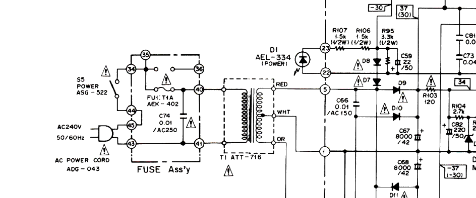

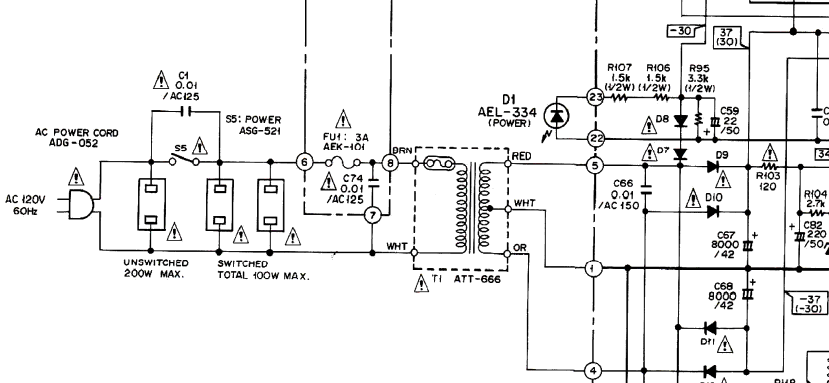

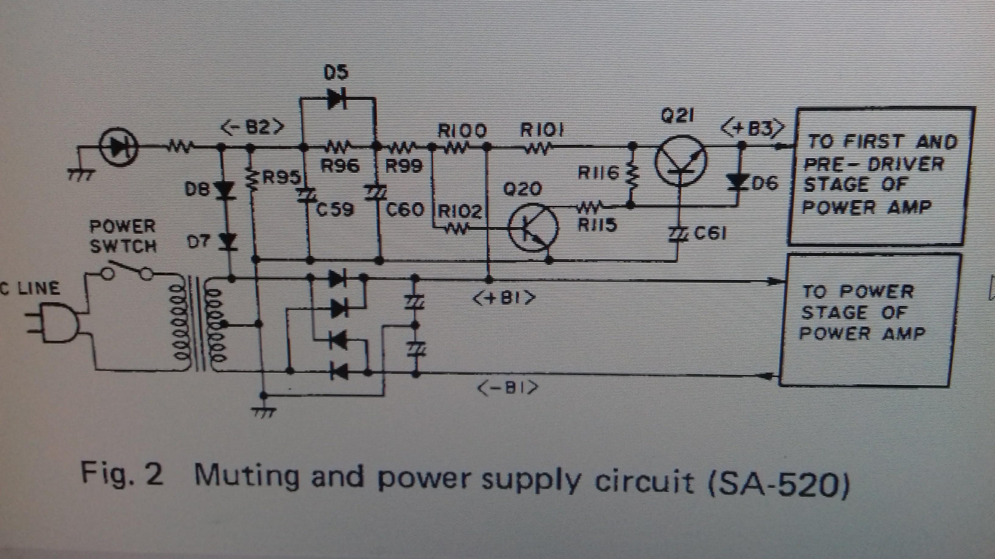

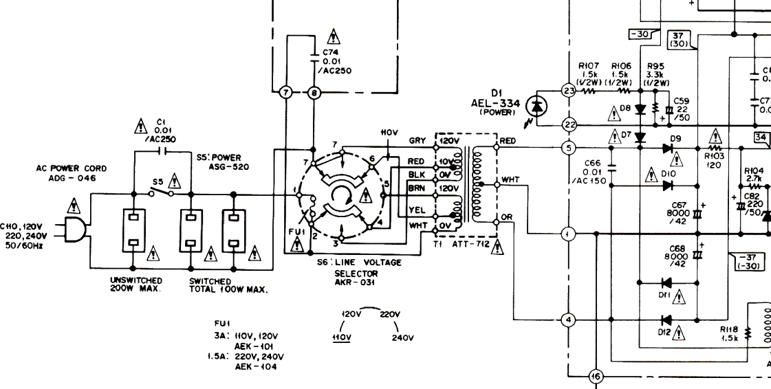

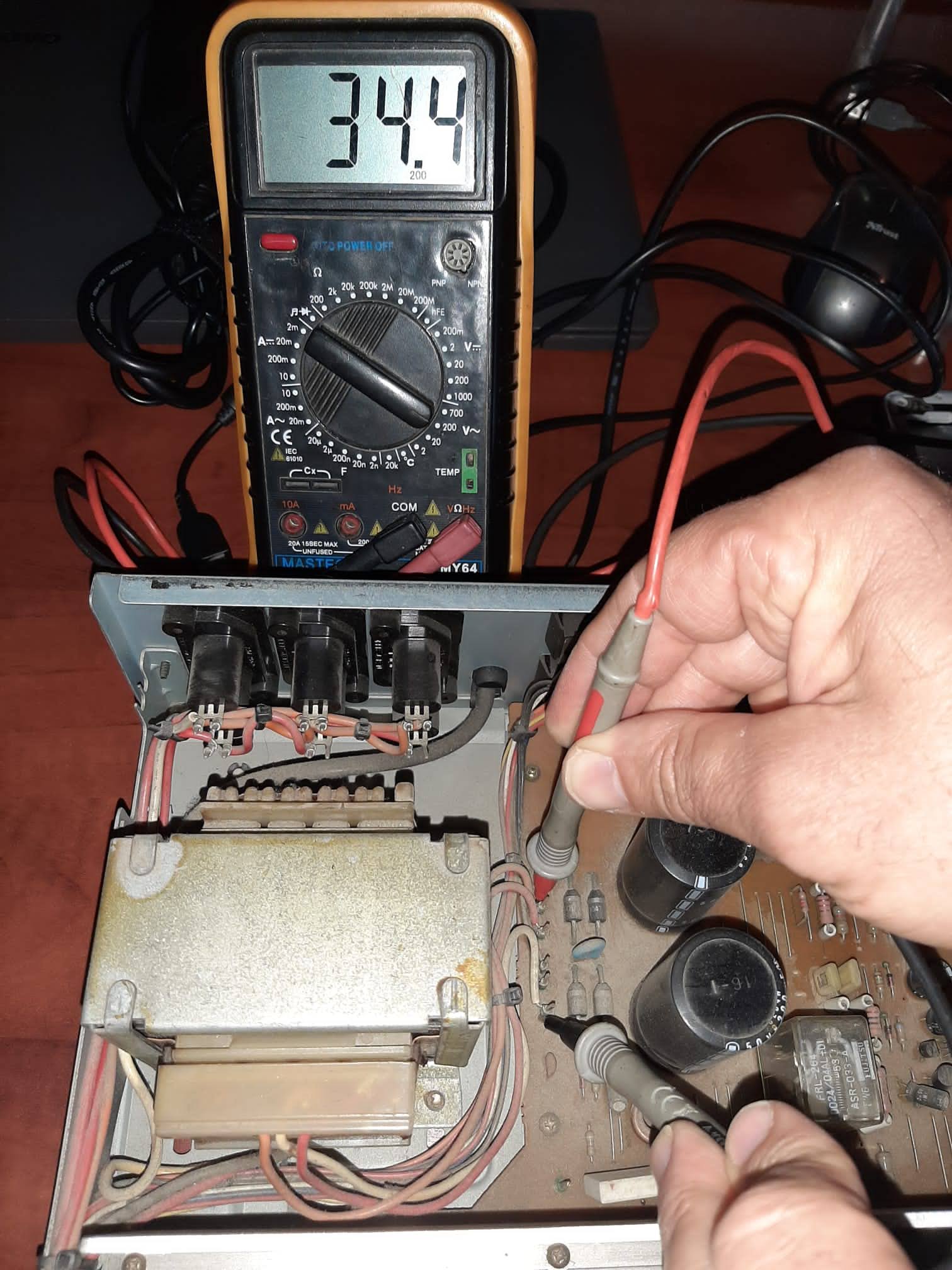

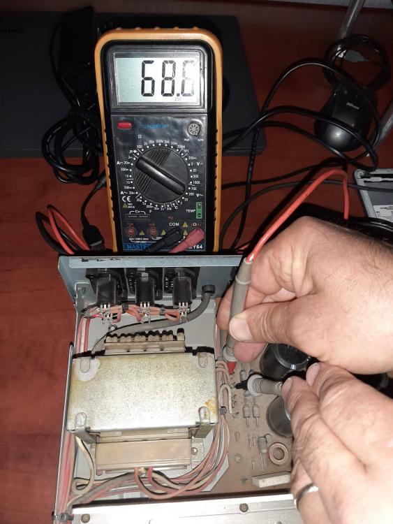

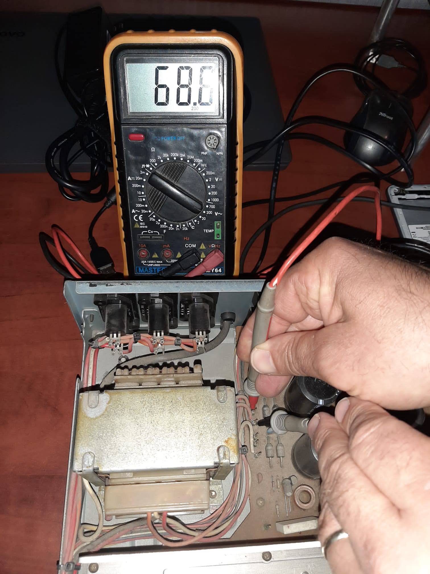

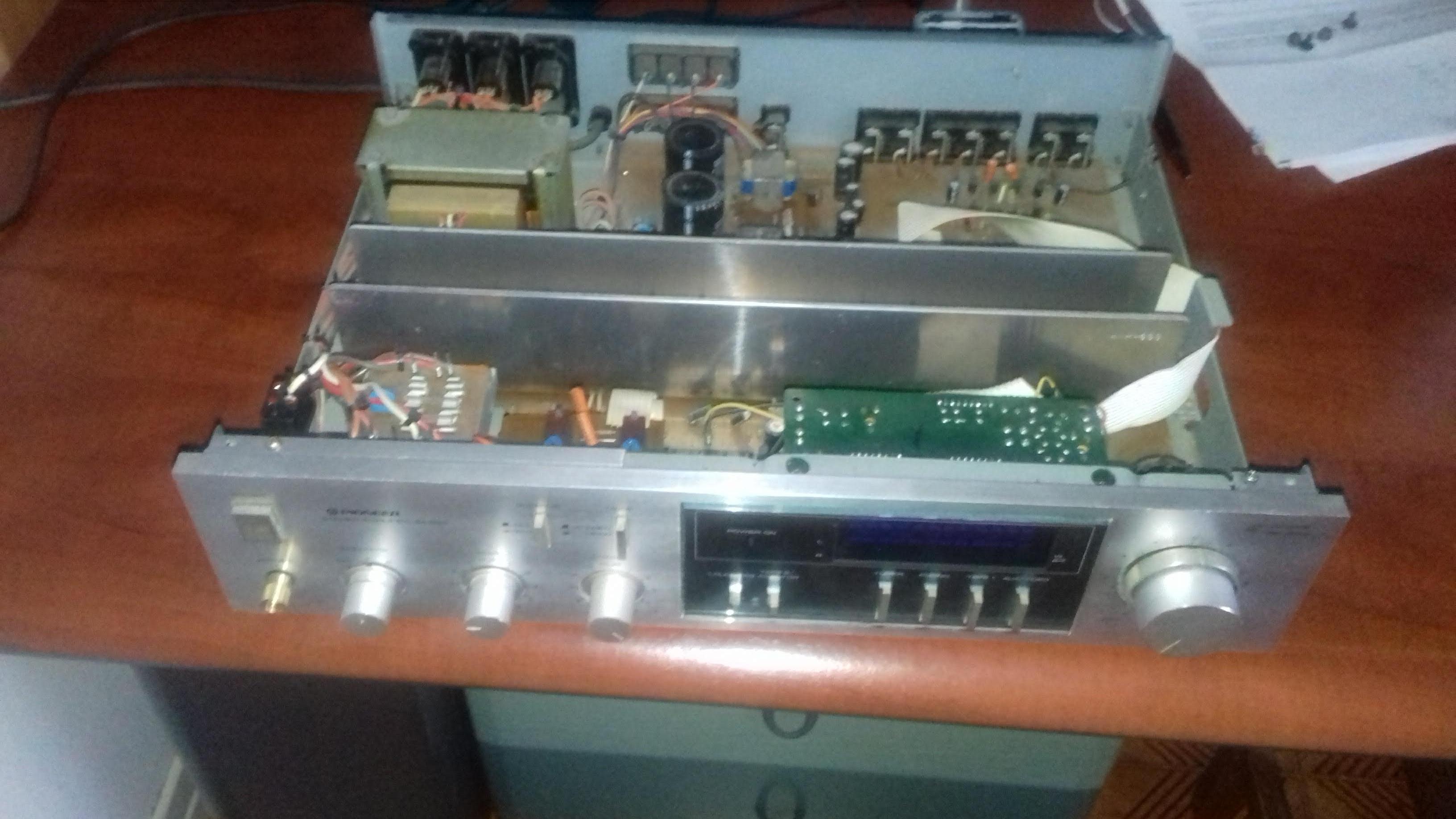

Amplificatore Pioneer Sa-520 non si accende.
Buonasera ho in riparazione questo amplificatore pioneer che non si accende, aprendolo ho trovato la resistenza da 0.22 ohm in ceramica da 5w crepata questa resistenza è da protezione ai finali, infatti misurando anche i finali erano in corto, li ho sostituiti, ma comunque non si accende misurando l'uscita del trasformatore non ho nessuna tensione, il trasformatore è siglato att705 non rieso a capire le caratteristiche di questo trasformatore avete dei consigli.
Riccardo Ottaviucci
difficilmente il trafo si guasta,più probabile i prefinali guasti che si tirano giu i finali. Hai lo schema?
No non ho lo schema, però misurando l'uscita del trasformatore non misuro nessuna tensione, ho scollegato l'uscita del tras dalla schema ma non trovo nessuna tensione.
giuseppe071964
Ciao, sono in possesso del Service Manual del Sa720-620-520-420, avendo in casa un Sa-620 perfettamente funzionante, ho purtroppo solo una copia in pdf non ricordando da quale sito devo averlo scaricato, comunque lo schema non riporta valori di tensione, ho fatto una foto dello schema di alimentazione
giuseppe071964
Riccardo ti ha indicato dove scaricare il Service Manual
Grazie Giuseppe per lo schema, ho scaricato anche quello indicatomi da Riccardo comunque non ci sono segnate le tensioni di uscita.
Buongiorno comunque ho ricontrollato tutto,in ingresso del trasformatore cè la tensione di rete, mentre in uscita del trasf 0v, se non riesco a trovare che tensione esce dall'uscita del trasformatore penso di non riuscire a ripararlo.
giuseppe071964
Dovrei scollegare l'amplificatore, aprirlo e misurarti le tensioni in uscita al trasformatore x aiutarti a cercarne uno simile,  il mio modello e il SA-620, ma comunque il trasformatore dovrebbe essere identico, quando lo apro ti invio delle foto
giuseppe071964
Sul secondario del trasformatore del modello SA-620 riscontro un uscita di 34+34V
Grazie Giuseppe sei stato gentilissimo, scusami per il ritardo, ok grazie al tuo aiuto cercherò un trasformatore con queste uscite.
Riccardo Ottaviucci
verifica la continuità del primario.Se non c'è continuità sicuramente è saltato il fusibile termico sull'avvolgimento. Devi individuarlo rimuovendo parte dell'isolante lato ingresso fili
Ho tolto l'isolante ma il fusibile termico non c è.
Mi devo arrendere a questa riparazione non riesco a trovare il trasformatore. Poi il problema stà sull'uscita secondaria, perchè misurando il primario mi misura la resistenza dell'avvolgimento.
16 minuti fa, IL PUNTO scrisse:
misurando il primario mi misura la resistenza dell'avvolgimento.
Ma se il primario da resistenza è molto improbabile che si siano interrotti i secondari !
Scollega il trasformatore dall'amplificatore, applica la tensione di rete al primario e misura in alternata la tensione di uscita sui secondari (che probabilmente sarà presente).
Riccardo Ottaviucci
mi sa che le misure in AC sono prese in modo non corretto o al primario non arriva tensione per altri motivi (fusibile,interruttore,ecc)
Dal service manual si evince che il trasformatore ha un fusibile al primario(occhio che potrebbe esser nel selettore di tensione), verifica bene che la tensione di rete arrivi ai terminali del trasformatore,
verifica poi misurando al secondario tra bianco rosso e tra arancio rosso dovresti avere circa 28 + 28 Vac, se misuri tra arancio e rosso dovresti avere circa 56V
Per ricavarti la tensione del trasformatore puoi usare la tensione segnata a schema 37V sono a vuoto il (30) è la tensione a carico, per avere 37V a vuoto considerando la caduta del ponte ti serve un trasformatore da 28+28V (anche 30+30 va bene...)
Quando dici che misuri resistenza al primario quanto misuri ? devi avere poche decine di ohm
per toglierti il dubbio che non dipenda dal fusibile, switch ecc misura direttamente in ohm sulla spina dell'apparecchio col tasto power acceso, ovviamente la spina SCOLLEGATA dalla rete a 230V
P.S. Il service della versione a 120V riporta un fusibile interno al trasformatore
NOTA : Nella versione con tensione universale, il fusibile del primario è contenuta nel selettore
