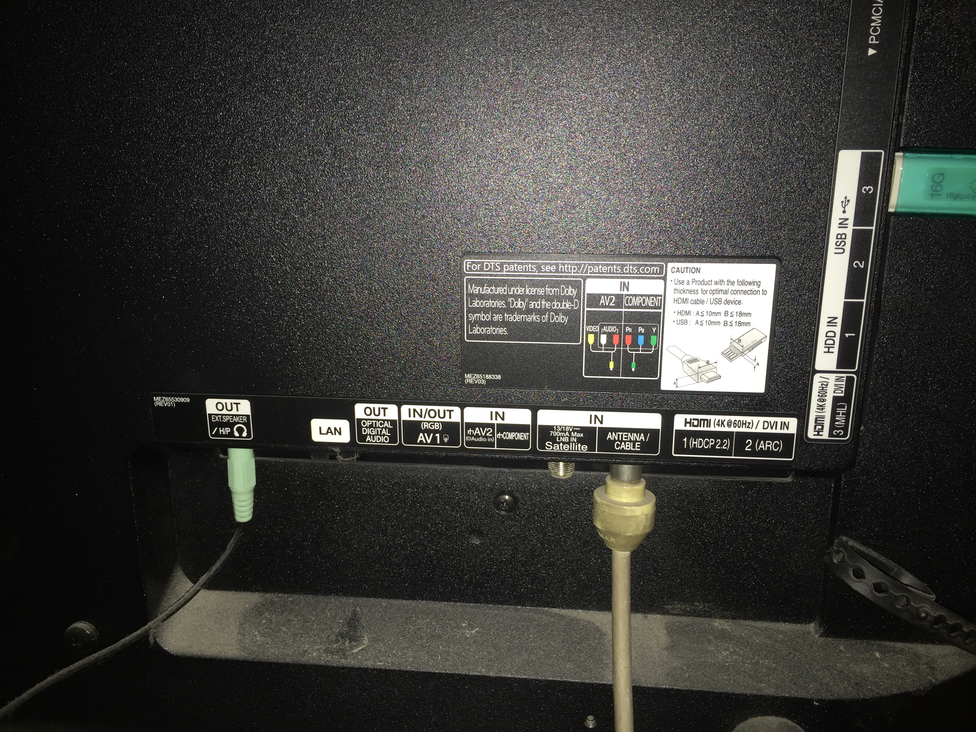

Alessio Menditto Inserito: 14 aprile 2021 Segnala Inserito: 14 aprile 2021 (modificato) Ciao ragazzi, devo unire la mia tv (senza scart) a: 1)lettore dvd con scart 2) decoder satellite con scart 3) Wii console giochi NON ho videoregistratore Quale configurazione è migliore? Modificato: 14 aprile 2021 da Alessio Menditto
Riccardo Ottaviucci Inserita: 14 aprile 2021 Segnala Inserita: 14 aprile 2021 non ha altri ingressi analogici,tipo RCA ? Che modello è? Puoi postare una foto della zona ingressi posteriore?
Alessio Menditto Inserita: 14 aprile 2021 Autore Segnala Inserita: 14 aprile 2021 Ciao Riccardo, dunque questo è il retro della tv, un LG SMART TV, ho visto che non ha la scart ma la porta HDMI. Allora ho visto che c’è l’adattatore SCART/HDMI, per cui la domanda è, se la Wii ha i suoi cavetti, il lettore cd e il satellite come li unisco, che hanno la scart entrambi?
patatino59 Inserita: 14 aprile 2021 Segnala Inserita: 14 aprile 2021 (modificato) Hai due ingressi analogici: AV1, con adattatore esterno che dovrebbe essere fornito e dotato di una Scart AV2 con adattatori Jack- RCA colorati, sicuramente forniti con la TV. Per il decoder satellitare hai la TV con ingresso SAT, cosa ci devi ricevere ? (suppongo sia molto vecchio, senza HDMI) La WII dovrebbe avere un cavo Component o HDMI come accessorio. Per il DVD, forse ti costa meno sostituirlo con un lettore Bluray semplice, con HDMI, che un adattatore. Personalmente ho messo tutti i miei video su un Hard disk, e li vedo senza maneggiare dischi. Considera che la qualità video Scart/Rca in formato PAL, su una TV con schermo grande, sarà molto scadente. Modificato: 14 aprile 2021 da patatino59
Riccardo Ottaviucci Inserita: 14 aprile 2021 Segnala Inserita: 14 aprile 2021 l'IN/OUT AV1 dovrebbe essere l'ingresso analogico RGB da utilizzare con l'apposito adattatore che termina con la femmina SCART volante. Normalmente è in dotazione ma lo si trova facilmente. Poi basta un semplice commutatore scart a due o più ingressi (manuale o automatico) per unire le due scart. La Wii utilizza sicuramente l'ingresso HDMI. Puoi usare anche l'ingresso AV2 RCA tramite l'apposito adattatore RCA/Scart che puoi anche costruirti facilmente
Alessio Menditto Inserita: 14 aprile 2021 Autore Segnala Inserita: 14 aprile 2021 Grazie, adesso verifico 😊
Alessio Menditto Inserita: 14 aprile 2021 Autore Segnala Inserita: 14 aprile 2021 (modificato) 2 ore fa, patatino59 scrisse: Per il decoder satellitare hai la TV con ingresso SAT, cosa ci devi ricevere ? Scusa Patatino quindi in questa presa posso attaccarmi direttamente al cavo del satellite? Purtroppo non posso provare perché è un collegamento che farò futuro in una taverna e questo tv è troppo grande per fare la prova adesso, per quello devo predisporre senza avere il tv sul posto. Nella taverna prima c’era il cavo che scende dalla parabola, che era attaccato al decoder satellite e da questo tramite la Scart al televisore vecchio. Questa tv quindi ha già il decoder satellite incorporato? Se è così non dovrò usare il vecchio decoder. Modificato: 14 aprile 2021 da Alessio Menditto
Riccardo Ottaviucci Inserita: 14 aprile 2021 Segnala Inserita: 14 aprile 2021 5 minuti fa, Alessio Menditto scrisse: Questa tv quindi ha già il decoder satellite incorporato? certo,però se vuoi ricevere canali da TVsat devi dotarti di apposita Cam e smartcard altrimenti ricevi solo i canali fta, la maggior parte arabi e di televendite
patatino59 Inserita: 14 aprile 2021 Segnala Inserita: 14 aprile 2021 5 minuti fa, Alessio Menditto scrisse: Questa tv quindi ha già il decoder satellite incorporato? Se è recente, con lo standard T2 HEVC 265 è divenuto obbligatorio anche il tuner Sat S2. Sulle impostazioni di sintonia deve esserci la parte satellite, e inoltre puoi anche usare una CAM con Smart.card adatta per canali criptati (eccetto SKY) Per questo motivo il decoder SAT esterno non ti serve più, e la TV gestisce Tivusat anche come ordinamento LCN.
Alessio Menditto Inserita: 14 aprile 2021 Autore Segnala Inserita: 14 aprile 2021 Ah ho capito, verifico pure quello grazie ! È che il manuale tv è su CD-ROM che non trovo più...come faccio a sapere se è una tv come dici tu? È del 2016, sembra abbia tutto, è Smart tv ma ho sentito in giro che questa non è una condizione sufficiente perché sia adatta al nuovo cambiamento...
Alessio Menditto Inserita: 14 aprile 2021 Autore Segnala Inserita: 14 aprile 2021 21 minuti fa, Riccardo Ottaviucci scrisse: canali da TVsat Quali sono Riccardo?
Riccardo Ottaviucci Inserita: 14 aprile 2021 Segnala Inserita: 14 aprile 2021 tutti quelli italiani codificati,tra cui quasi tutti i rai e mediaset,la7 e molti altri
Alessio Menditto Inserita: 14 aprile 2021 Autore Segnala Inserita: 14 aprile 2021 Ah ok, no il vecchio satellite prendeva i canali stranieri, questa tv allora li prende uguale?
Alessio Menditto Inserita: 14 aprile 2021 Autore Segnala Inserita: 14 aprile 2021 Non deve essere tvsat? Da dove lo vedo se lo è...?
Riccardo Ottaviucci Inserita: 14 aprile 2021 Segnala Inserita: 14 aprile 2021 per ricevere i canali di tivusat devi avere la cam specifica e la smartcard abilitata
Alessio Menditto Inserita: 14 aprile 2021 Autore Segnala Inserita: 14 aprile 2021 Ah no non ho niente di tutto questo. Comunque mi sembra di aver capito che il vecchio decoder non serve, appena porto il tv vicino alla presa del satellite lo attacco e vedo cosa succede, grazie ancora delle spiegazioni !
Riccardo Ottaviucci Inserita: 14 aprile 2021 Segnala Inserita: 14 aprile 2021 ovviamente devi entrare nel menu sintonia del satellite ed effettuare una ricerca su hotbird 13°E
Alessio Menditto Inserita: 14 aprile 2021 Autore Segnala Inserita: 14 aprile 2021 Quando sarà il momento vedrai mi farò vivo 😊
