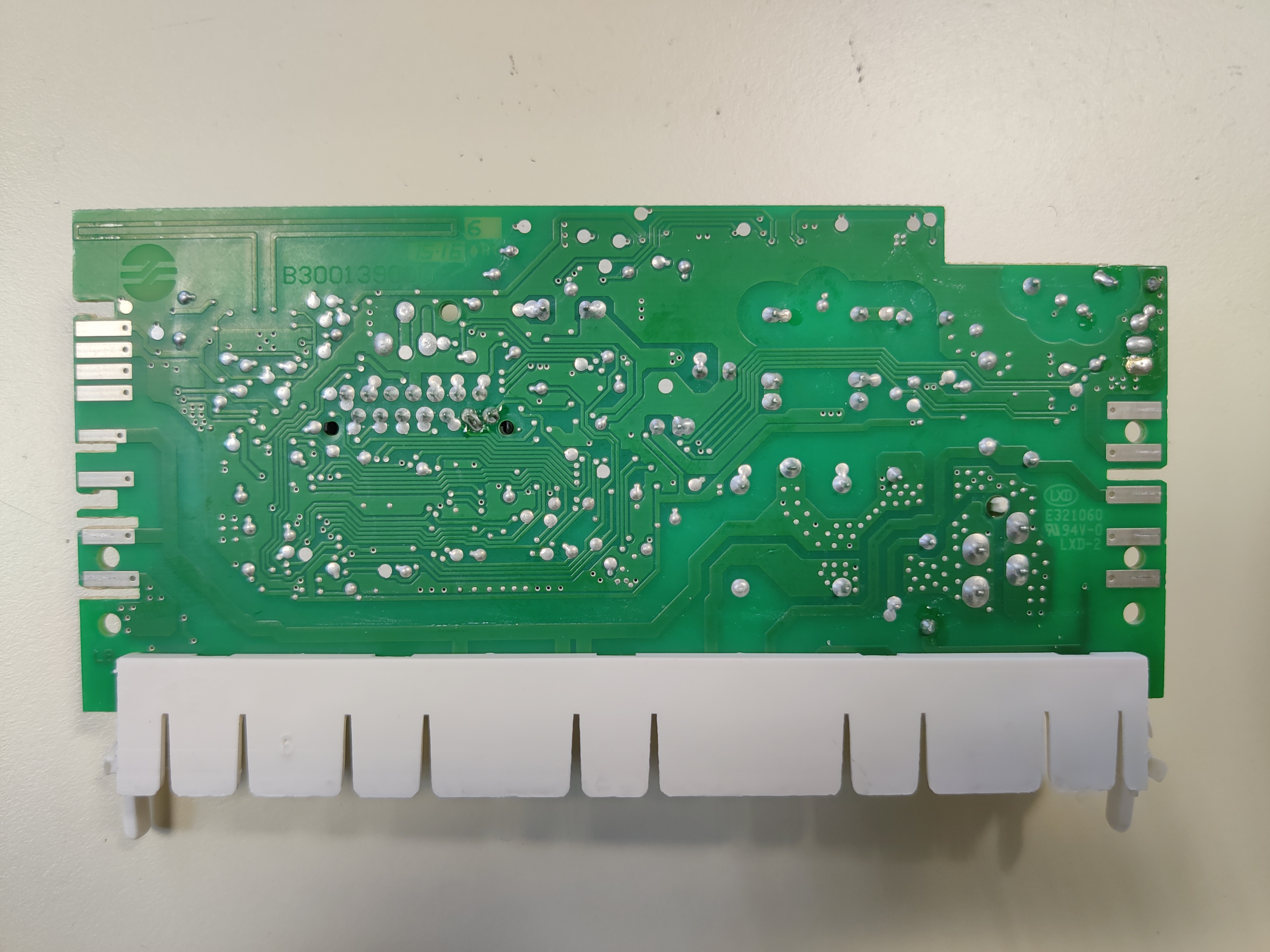

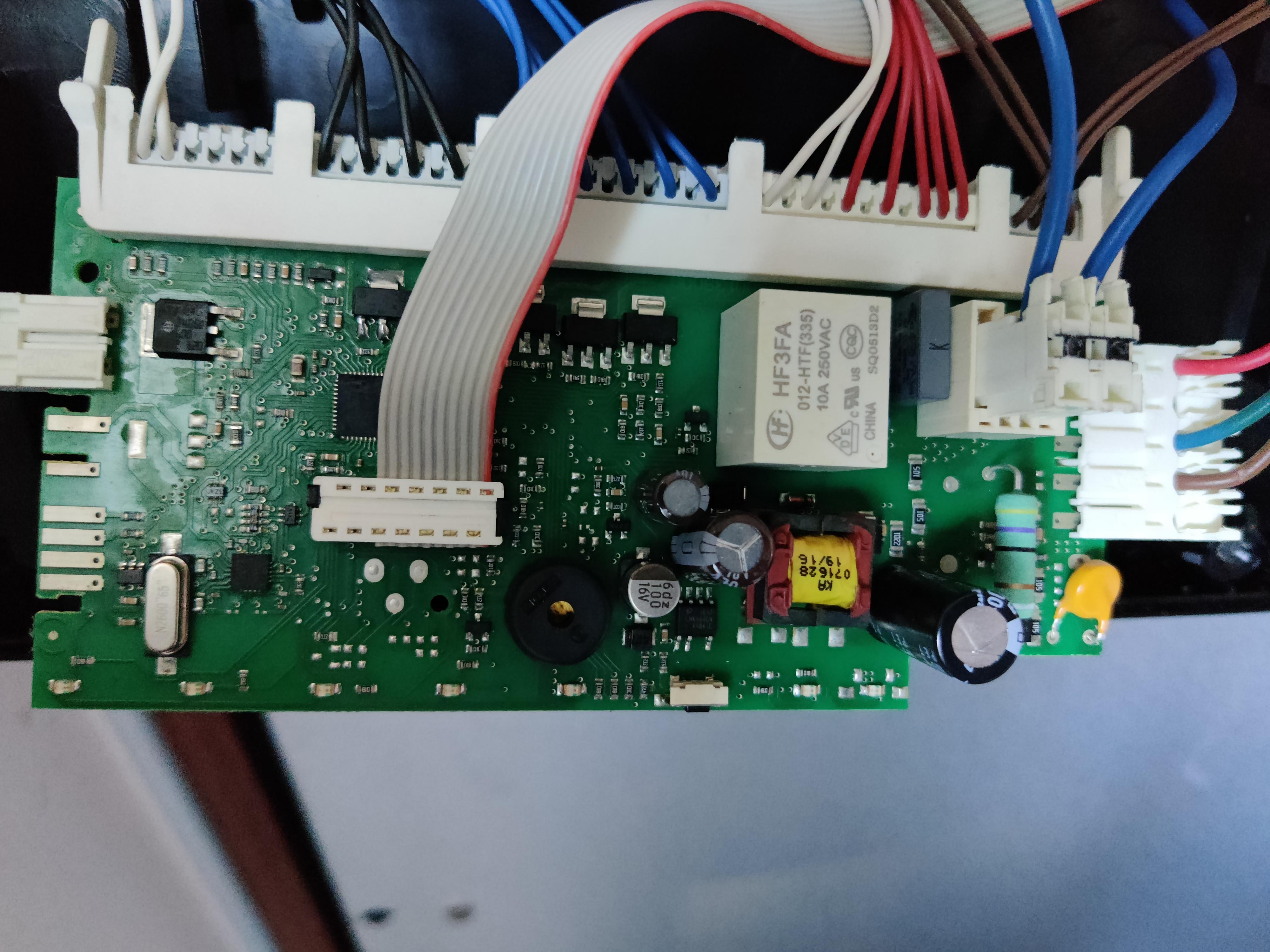

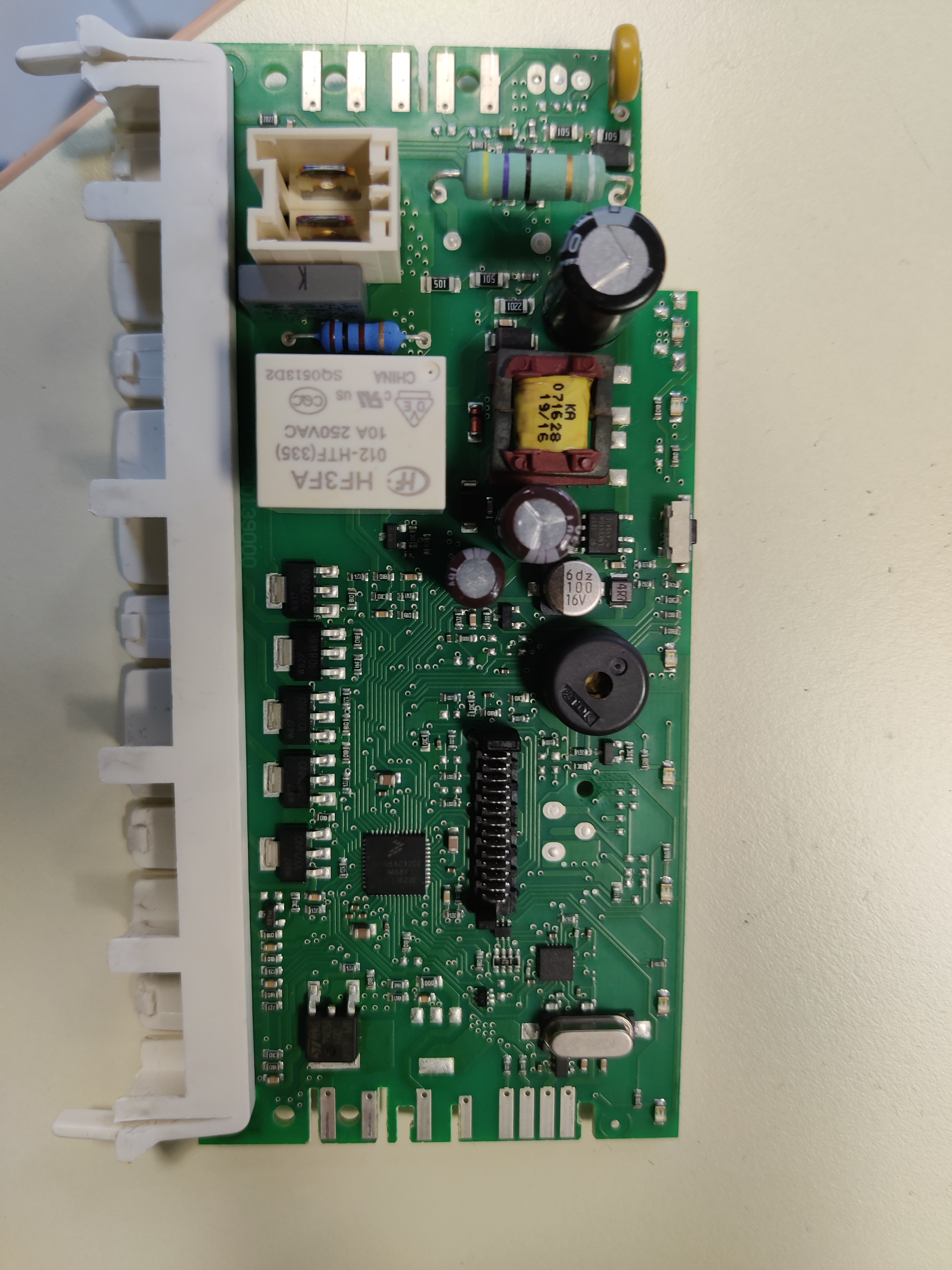

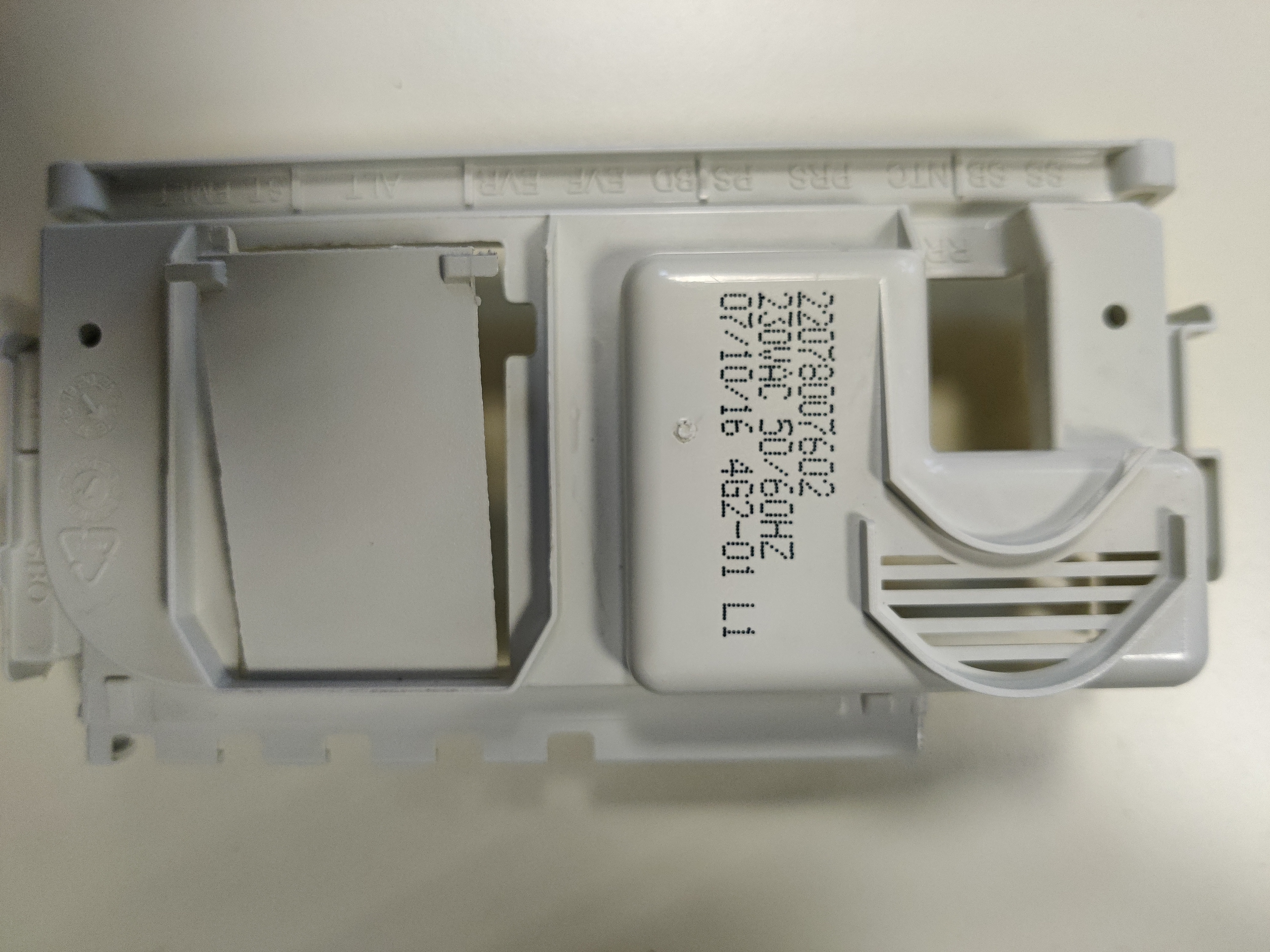

marcolintrek Inserito: 14 aprile 2021 Segnala Share Inserito: 14 aprile 2021 Salve a tutti ho una SMEG ST531 che di punto in bianco all'accensione fa il BIP ma non accende nessun led. se premo il tasto di selezione lavaggio non si sente alcun suono , penso sia chiaramente la scheda ma su quali parti della scheda dovrei concentrarmi? Link al commento Condividi su altri siti More sharing options...
Stefano Dalmo Inserita: 14 aprile 2021 Segnala Share Inserita: 14 aprile 2021 Posta qualche foto della scheda , nei due lati. Link al commento Condividi su altri siti More sharing options...
marcolintrek Inserita: 15 aprile 2021 Autore Segnala Share Inserita: 15 aprile 2021 16 hours ago, Stefano Dalmo said: Posta qualche foto della scheda , nei due lati. 16 hours ago, Stefano Dalmo said: Posta qualche foto della scheda , nei due lati. Non ci sono segni di bruciature o di componenti saltati Link al commento Condividi su altri siti More sharing options...
attila01 Inserita: 16 aprile 2021 Segnala Share Inserita: 16 aprile 2021 sera dubbio e' ala scheda Link al commento Condividi su altri siti More sharing options...
marcolintrek Inserita: 25 maggio 2021 Autore Segnala Share Inserita: 25 maggio 2021 Avevo smontato e rimontato senza fare alcun lavoro.. ha funzionato perfettamente per 50gg ma oggi ha ripreso con quel problema. All'accensione sento il bip ma tutti i led rimangono spenti e non c'è modo di programmarla e farla partire chiudendo Link al commento Condividi su altri siti More sharing options...
Dumah Brazorf Inserita: 25 maggio 2021 Segnala Share Inserita: 25 maggio 2021 (modificato) La saldatura sotto la grossa resistenza verde da 2W sembra crepata, prova a ripassarla. A parte questo nulla di evidente. Modificato: 25 maggio 2021 da Dumah Brazorf Link al commento Condividi su altri siti More sharing options...
marcolintrek Inserita: 1 dicembre 2021 Autore Segnala Share Inserita: 1 dicembre 2021 Salve Avevo rimontato la scheda ed era ripartita. ha continuato a funzionare per qualche mese ma l'altro giorno durante il lavaggio è scattato il contatore. Aperta nuovamente la scheda ho notato un TRIAC fuso che è stato sostituito.. nonostante ora la scheda sembri visualmente ok ed arrivi correttamente alimentazione la lavastoviglie non da segni di vita nemmeno il Bip al pulsante di accensione quali altre verifiche potrei fare sulla scheda? quale altro componente potrebbe essere implicato nel path di alimentazione? grazie mille a chi vorrà rispondere Link al commento Condividi su altri siti More sharing options...
perryfranz18 Inserita: 1 dicembre 2021 Segnala Share Inserita: 1 dicembre 2021 (modificato) controlla che non sia in corto l'integrato di alimentazione TNY o LNK, relativa resistenza fusibile e condensatore. Non devi avere corto sul TNY/LNK tra drain e source. Per il datasheet cerca il codice del chip a 7 piedini vicino al toroidale. e io comunque una controllata ai cavi della porta la darei... che uno non sia danneggiato e poi ha fatto massa sulla carcassa mandando in corto il triac e facendo saltare anche il differenziale (?) Modificato: 1 dicembre 2021 da perryfranz18 Link al commento Condividi su altri siti More sharing options...
marcolintrek Inserita: 1 dicembre 2021 Autore Segnala Share Inserita: 1 dicembre 2021 controlla che non sia in corto l'integrato di alimentazione TNY o LNK, relativa resistenza fusibile e condensatore. Non devi avere corto sul TNY/LNK tra drain e source. Per il datasheet cerca il codice del chip a 7 piedini vicino al toroidale. e io comunque una controllata ai cavi della porta la darei... che uno non sia danneggiato e poi ha fatto massa sulla carcassa mandando in corto il triac e facendo saltare anche il differenziale (?) ciao grazie della risposta intanto. a quale cavo ti riferisci esattamente? p.s. il triac non potrebbe essere stato fuso dallo spunto del motore ed essere andato in corto come conseguenza? Link al commento Condividi su altri siti More sharing options...
perryfranz18 Inserita: 1 dicembre 2021 Segnala Share Inserita: 1 dicembre 2021 11 minuti fa, marcolintrek ha scritto: a quale cavo ti riferisci esattamente tutti i cavi che passano per la piega dello sportello e vanno verso pompa, resistenza, etc... 12 minuti fa, marcolintrek ha scritto: non potrebbe essere stato fuso dallo spunto del motore controlla dove arrivano quei cavi, se vengono dal motore, resistenza, elettrovalvole etc... così giustamente puoi capire chi ha causato cosa Link al commento Condividi su altri siti More sharing options...
marcolintrek Inserita: 1 dicembre 2021 Autore Segnala Share Inserita: 1 dicembre 2021 tutti i cavi che passano per la piega dello sportello e vanno verso pompa, resistenza, etc... controlla dove arrivano quei cavi, se vengono dal motore, resistenza, elettrovalvole etc... così giustamente puoi capire chi ha causato cosa Ok perfetto. Nel frattempo ho verificato l'integrato e tra drain e source non c'è nessun corto 😞 Link al commento Condividi su altri siti More sharing options...
marcolintrek Inserita: 1 dicembre 2021 Autore Segnala Share Inserita: 1 dicembre 2021 alimentando la scheda ho misurato i 3 condensatori proprio sopra l'integrato che mi hai chiesto di verificare, mentre sui due through-all c'è tensione su quello più piccolo SMD invece non c'è nè e con la scheda disalimentata i suoi terminali sembrerebbero in corto potrebbe essere lui? Link al commento Condividi su altri siti More sharing options...
Dumah Brazorf Inserita: 1 dicembre 2021 Segnala Share Inserita: 1 dicembre 2021 (modificato) Non è detto, per botta di c... potrebbe anche esserlo ma l'unica cosa certa ora è che c'è un corto sulla linea su cui è collegato quel condensatore. Senza termocamera e senza il test del dito che ritengo poco simpatico fare su una scheda dove gira la 220 dovrai cominciare a seguire le piste e dissaldare roba finchè non sparisce il corto. Modificato: 1 dicembre 2021 da Dumah Brazorf Link al commento Condividi su altri siti More sharing options...
marcolintrek Inserita: 1 dicembre 2021 Autore Segnala Share Inserita: 1 dicembre 2021 Non è detto, per botta di c... potrebbe anche esserlo ma l'unica cosa certa ora è che c'è un corto sulla linea su cui è collegato quel condensatore. Senza termocamera e senza il test del dito che ritengo poco simpatico fare su una scheda dove gira la 220 dovrai cominciare a seguire le piste e dissaldare roba finchè non sparisce il corto. vero. la prima cosa da fare sicuramente è dissaldarlo e vedere se il corto persiste sulle pad e se rimane solo sul condensatore Link al commento Condividi su altri siti More sharing options...
perryfranz18 Inserita: 1 dicembre 2021 Segnala Share Inserita: 1 dicembre 2021 1 ora fa, marcolintrek ha scritto: tra drain e source non c'è nessun corto Arriva tensione alla scheda? Link al commento Condividi su altri siti More sharing options...
perryfranz18 Inserita: 1 dicembre 2021 Segnala Share Inserita: 1 dicembre 2021 (modificato) 59 minuti fa, marcolintrek ha scritto: potrebbe essere lui su quelle che ho visto io, era il condensatore elettrolitico "grande". tipo su una scheda di una lavastoviglie electrolux recente è un 400V 10uF su quella di una asciugatrice candy a pdc è sempre 400V 10uF su quello della mia asciugatrice electrolux-rex è un 400V 22uF Modificato: 1 dicembre 2021 da perryfranz18 Link al commento Condividi su altri siti More sharing options...
marcolintrek Inserita: 1 dicembre 2021 Autore Segnala Share Inserita: 1 dicembre 2021 Arriva tensione alla scheda? si si arriva Link al commento Condividi su altri siti More sharing options...
marcolintrek Inserita: 1 dicembre 2021 Autore Segnala Share Inserita: 1 dicembre 2021 su quelle che ho visto io, era il condensatore elettrolitico "grande". tipo su una scheda di una electrolux recente è un 400V 10uF su quella di una asciugatrice candy a pdc è sempre 400V 10uF su quello della mia asciugatrice electrolux-rex è un 400V 22uF su questa il grande è 400V 10 uF Link al commento Condividi su altri siti More sharing options...
perryfranz18 Inserita: 1 dicembre 2021 Segnala Share Inserita: 1 dicembre 2021 se però non hai: lnk/tny in corto, resistenza fusibile andata, condensatore non scoppiato, arriva tensione (immagino dal pulsante alla scheda) devi verificare con la scheda scollegata se la continuità dai cavi di alimentazione fin dove arriva e capire se e dove si ferma. Direi che forse la tensione arriva dai due fili blu e quindi di partire da li. Link al commento Condividi su altri siti More sharing options...
marcolintrek Inserita: 1 dicembre 2021 Autore Segnala Share Inserita: 1 dicembre 2021 (modificato) se però non hai: lnk/tny in corto, resistenza fusibile andata, condensatore non scoppiato, arriva tensione (immagino dal pulsante alla scheda) devi verificare con la scheda scollegata se la continuità dai cavi di alimentazione fin dove arriva e capire se e dove si ferma. Direi che forse la tensione arriva dai due fili blu e quindi di partire da li. come detto la tensione arriva alla scheda e c'è tensione su 2 dei 3 capacitori che stanno sopra l'integrato LNK. l'unico che sembra in corto (o lui o il circuito su cui è collegato) è il condensatore SMD da 100uF 16V che ho cerchiato in blu. se la scheda fosse ok sicuramente il micro accenderebbe almeno i led mentre invece rimane tutt spento. secondo me non arriva tensione al micro .. quindi proverò a verificare il Datasheet e vedere se riesco a misurare se gli arriva tensione Modificato: 1 dicembre 2021 da marcolintrek Link al commento Condividi su altri siti More sharing options...
