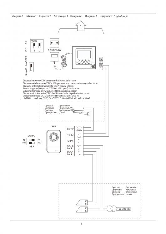

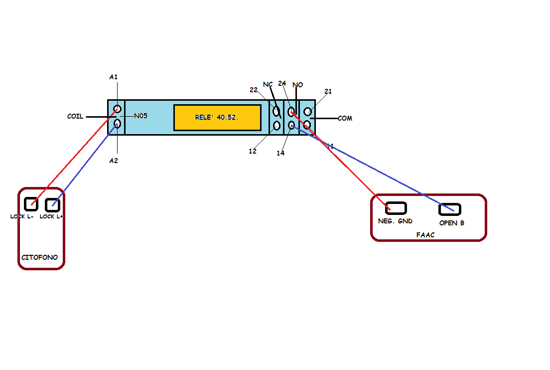

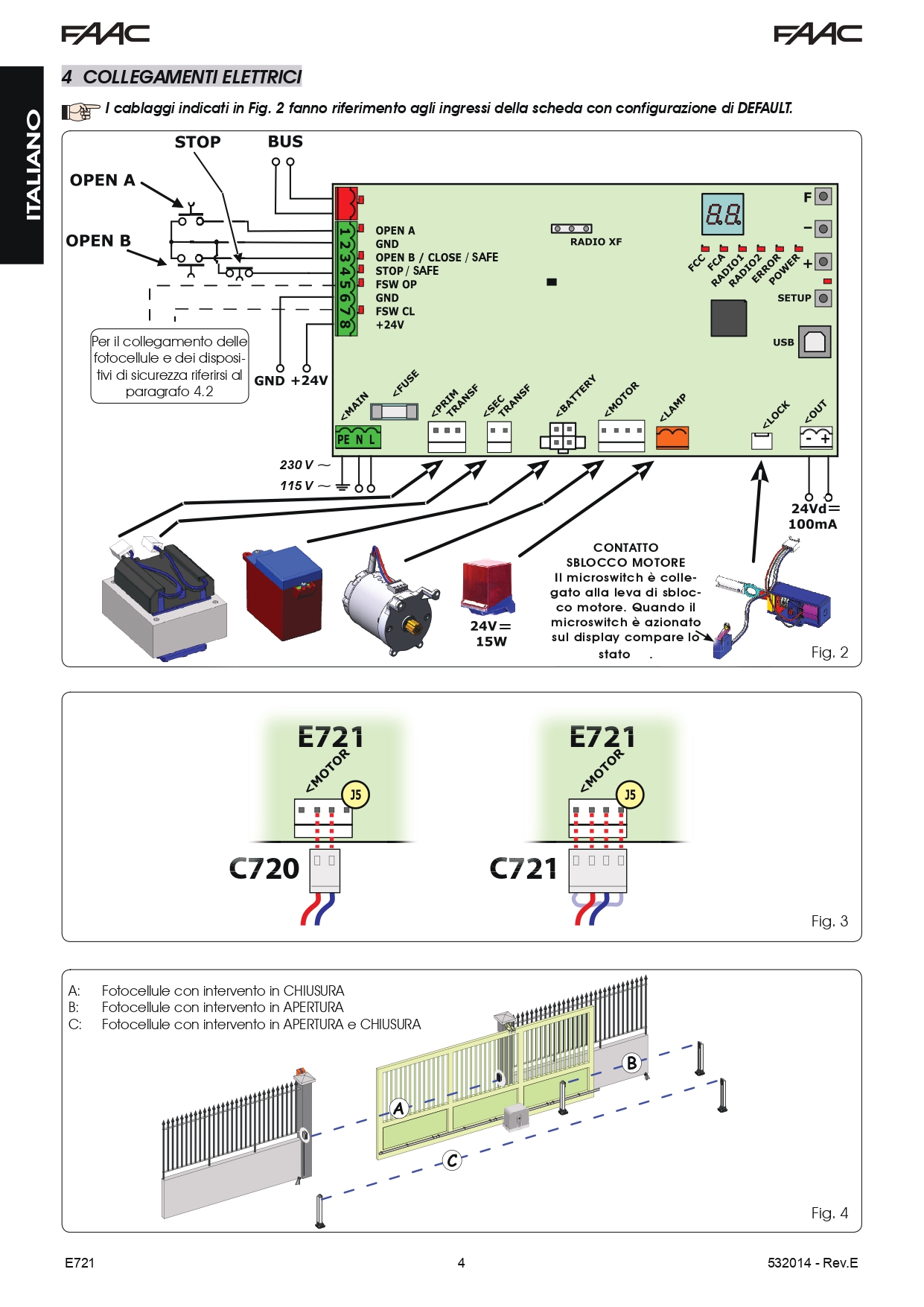

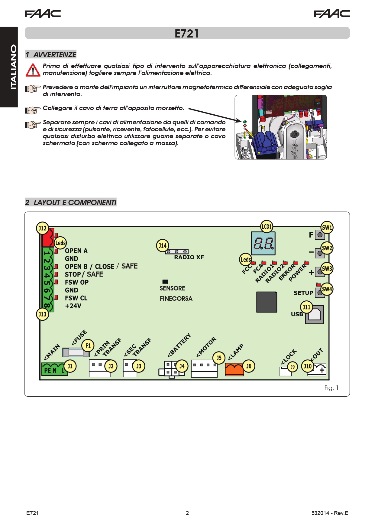

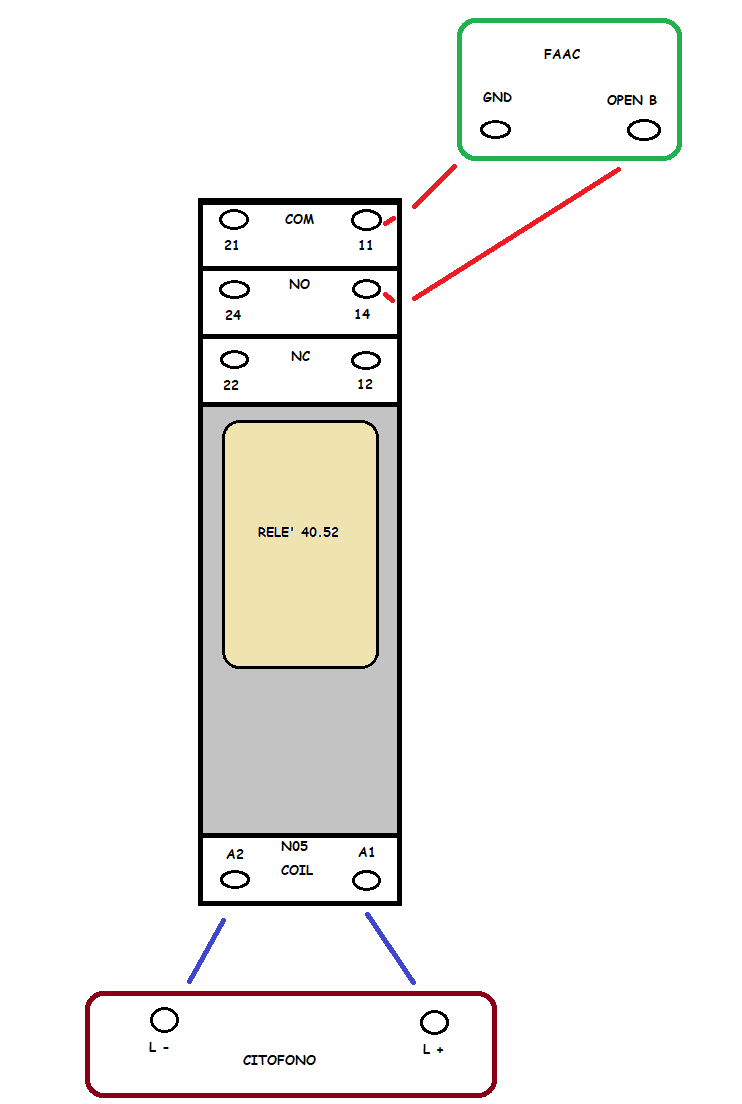

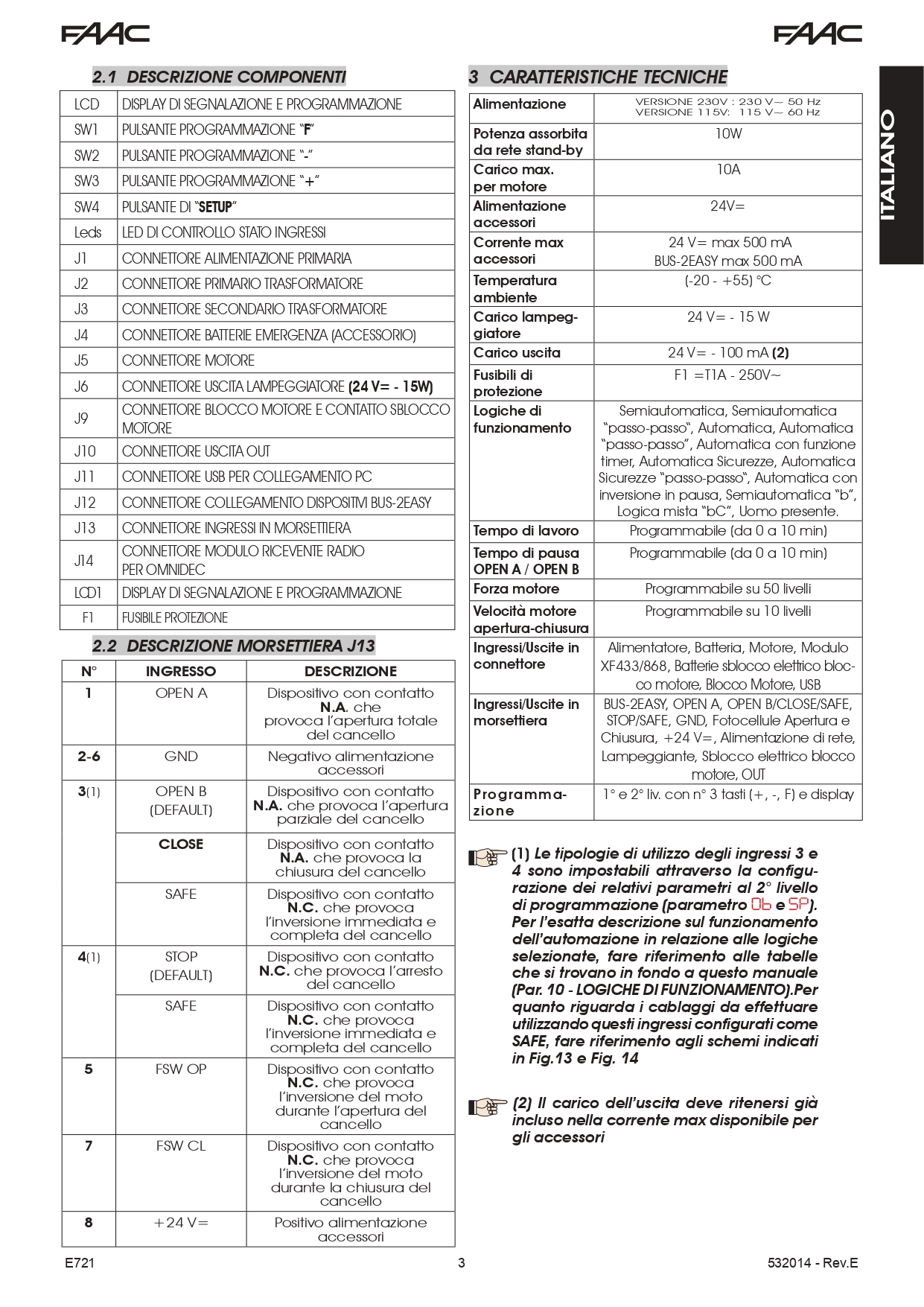

Cannibal Inserito: 14 aprile 2021 Segnala Share Inserito: 14 aprile 2021 salve ho installato sul mio nuovo cancello scorrevole un FAAC C720 con scheda elettronica E721. Originaramente accedevo a casa con un cancelletto che era collegato al videocitofono BTicino 316913 il quale ha due pulsanti , uno per l'apertura porta ( che usavo prima) ed un altro per l'apertura cancello. Non avendo più il cancelletto ma soltanto il cancello carrabile volevo collegare il citofono, visto che la scheda FAAC lo permette, con i due pulsanti e precisamente il pulsante porta per l'apertura parziale e il pulsante cancello per l'apertura totale. Da quanto ho capito devo intervenire sulla morsettiera J13. La scheda E721 sulla morsettiera J13 presenta un'apertura A e un'apertura B (che si può usare come parziale). Se collego da citofono il pulsante cancello su apertura A della scheda si apre tutto il cancello, se invece collego da citofono il pulsante porta nulla. Se invece collego su scheda il pulsante cancello e porta su apertura B (parziale) il cancello si apre parzialmente e se uso l'apertura a chiave e il telecomando il cancello si apre totalmente. Sapete dirmi come fare i collegamenti esatti? Grazie Link al commento Condividi su altri siti More sharing options...
ROBY 73 Inserita: 15 aprile 2021 Segnala Share Inserita: 15 aprile 2021 Ciao Cannibal, 13 ore fa, Cannibal scrisse: La scheda E721 sulla morsettiera J13 presenta un'apertura A e un'apertura B (che si può usare come parziale). Se collego da citofono il pulsante cancello su apertura A della scheda si apre tutto il cancello, se invece collego da citofono il pulsante porta nulla. Se invece collego su scheda il pulsante cancello e porta su apertura B (parziale) il cancello si apre parzialmente e se uso l'apertura a chiave e il telecomando il cancello si apre totalmente. Se l'hai già fatto questo collegamento, mi raccomando di non insistere perché lanci una tensione a 18VDC direttamente sul comando della scheda FAAC, il ché non è molto adeguato. Ti serve un relè monostabile tipo il Finder 40.51.8.012 (oppure 40.52.8.012) con il relativo zoccolo 95.05: https://cdn.findernet.com/app/uploads/2020/09/28102136/S40IT-3.pdf per disaccoppiare i due circuiti, dove la bobina (A1-A2) di questo la collegherai indifferentemente ai morsetti DOOR Lock L+/L- ed un contatto dello stesso relè COM-NA (NO = Normalmente Aperto) lo collegherai ai morsetti Negativo GND e 1 OPEN-A o 3 OPEN-B della scheda FAAC, scegli qu quello che preferisci. Mentre il contatto GATE Lock G+/G- li colleghi direttamente al GND e quello che hai lasciato libero tra OPEN-A o OPEN-B Facci sapere gli sviluppi Link al commento Condividi su altri siti More sharing options...
Cannibal Inserita: 15 aprile 2021 Autore Segnala Share Inserita: 15 aprile 2021 Grazie per la risposta e appena avrò messo in opera le farò sapere Link al commento Condividi su altri siti More sharing options...
ROBY 73 Inserita: 15 aprile 2021 Segnala Share Inserita: 15 aprile 2021 13 ore fa, Cannibal scrisse: appena avrò messo in opera le farò sapere Attendiamo buone nuove allora, prego ciao Link al commento Condividi su altri siti More sharing options...
Cannibal Inserita: 15 aprile 2021 Autore Segnala Share Inserita: 15 aprile 2021 Quindi i collegamenti sono come li ho disegnati nell'allegato che le dimostro?. Scusi se insisto ma sono un neofita Link al commento Condividi su altri siti More sharing options...
ROBY 73 Inserita: 16 aprile 2021 Segnala Share Inserita: 16 aprile 2021 40 minuti fa, Cannibal scrisse: Quindi i collegamenti sono come li ho disegnati nell'allegato che le dimostro? Sono giusti in parte, cioè il contatto NO (Normalmente Aperto in italiano) del relè devi collegarlo tra un COM 11 (o COM 21) e NO 14 (o NO 24), e non tra i due morsetti NO. 14 ore fa, Cannibal scrisse: 46 minuti fa, Cannibal scrisse: che le dimostro?. Scusi le farò sapere Dammi pure del "TU" come si fa normalmente nei forum o nelle chat in genere, grazie comunque Link al commento Condividi su altri siti More sharing options...
Cannibal Inserita: 16 aprile 2021 Autore Segnala Share Inserita: 16 aprile 2021 buongiorno, quindi dammi conferma se è come ultimo allegato. Ciao e poi ti farò sapere Link al commento Condividi su altri siti More sharing options...
Cannibal Inserita: 16 aprile 2021 Autore Segnala Share Inserita: 16 aprile 2021 RISOLTO. Grazie per il tu aiuto che è stato preziosissimo. Lasciami dire che l'assistenza FAAC è stata completamente assente, non si sono degnati neanche a complimentarmi per un loro acquisto. Ancora grazie Link al commento Condividi su altri siti More sharing options...
ROBY 73 Inserita: 16 aprile 2021 Segnala Share Inserita: 16 aprile 2021 (modificato) 7 ore fa, Cannibal scrisse: RISOLTO. Ottimo, l'importante è questo. 7 ore fa, Cannibal scrisse: Lasciami dire che l'assistenza FAAC è stata completamente assente, non si sono degnati neanche a complimentarmi per un loro acquisto. Non so cosa tu gli abbia chiesto, ma se la questione è sempre quella del tuo quesito stesso considera che di solito cercano di "sviare" certe richieste "elementari", anche perché essendo tu un privato e non un installatore di solito non è un loro dovere rispondere, ed inoltre tu non potresti eseguire certi interventi, anche se è il cancello / citofono di casa tua. Ad ogni modo non è solo l'assistenza FAAC, ma un po' tutti quanti e non solo per le automazioni, anche per i citofoni, antifurti, ecc... Prego di niente Modificato: 16 aprile 2021 da ROBY 73 Link al commento Condividi su altri siti More sharing options...
Cannibal Inserita: 16 aprile 2021 Autore Segnala Share Inserita: 16 aprile 2021 comunque ti ringrazio ancora, sei stato preziosissimo e ora posso godermi come si deve il mio cancello. grazie Link al commento Condividi su altri siti More sharing options...
ROBY 73 Inserita: 17 aprile 2021 Segnala Share Inserita: 17 aprile 2021 30 minuti fa, Cannibal scrisse: ora posso godermi come si deve il mio cancello. Bene così, prego e alla prossima Link al commento Condividi su altri siti More sharing options...
