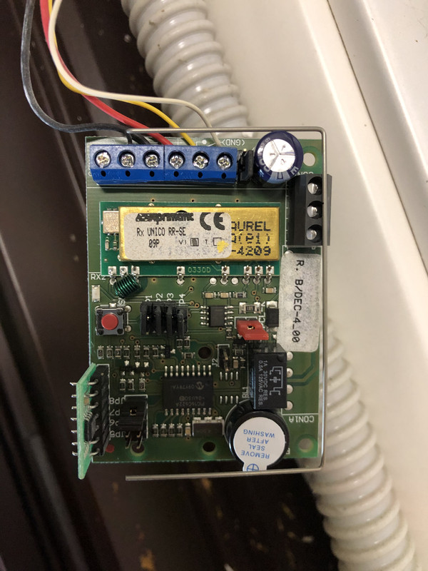

Programmazione Telecomando Aprimatic Tr4
Buongiorno,
come da titolo sto cercando di programmare un nuovo telecomando per l'unità ricevente aprimatic unico.
Il problema è molto semplice: non ci riesco! Seguo le seguenti istruzioni del produttore ma non viene emesso alcun suono.
Quote
1. Prendete il telecomando già programmato e pigiate tutti i tasti contemporaneamente, un suono si udirà ad indicare che la centralina è pronta a ricevere un nuovo telecomando. 2. Ora prendete il telecomando da programmare e pigiate simultaneamente tutti i tasti, il suono si interromperà un momento per poi riprendere, rilasciare tutti i tasti. 3. Premere ora il tasto che si desidera programmare, il suono si interromperà un momento per poi riprendere.
Cosa sbaglio? c'è qualche procedura per poter risolvere? Grazie
Ciao Andrea 6r,
solo per tua informazione in PLC Forum c'è la sezione apposita per gli impianti di Automazione Cancelli:
https://www.plcforum.it/f/forum/343-cancelli-elettrici/
comunque continua pure qui, casomai ci penserà un moderatore a spostare la discussione.
10 ore fa, Andrea 6r scrisse:
come da titolo sto cercando di programmare un nuovo telecomando per l'unità ricevente aprimatic unico.
Premetto che non conosco la scheda, ma per caso sei in condominio?
Sei sicuro che non ci siano già tutte le memorie piene?
Dove ti fermi di preciso?
https://www.ontrium.com/get.aspx?id=1857267
Ciao, grazie per la risposta
la memoria è libera, mi fermo subito perchè non viene emesso alcun suono dalla scheda e perciò non posso fare nulla
  • 3 months later...
Ermanno Valli
Il 15/4/2021 alle 10:34 , Andrea 6r ha scritto:
Ciao, grazie per la risposta
la memoria è libera, mi fermo subito perchè non viene emesso alcun suono dalla scheda e perciò non posso fare nulla
Modificato: da Ermanno Valli
  • 7 months later...
Il 15/4/2021 alle 10:34 , Andrea 6r ha scritto:
Ciao, grazie per la risposta
la memoria è libera, mi fermo subito perchè non viene emesso alcun suono dalla scheda e perciò non posso fare nulla
Buonasera sei riuscito a risolvere ? Ho lo stesso problema
