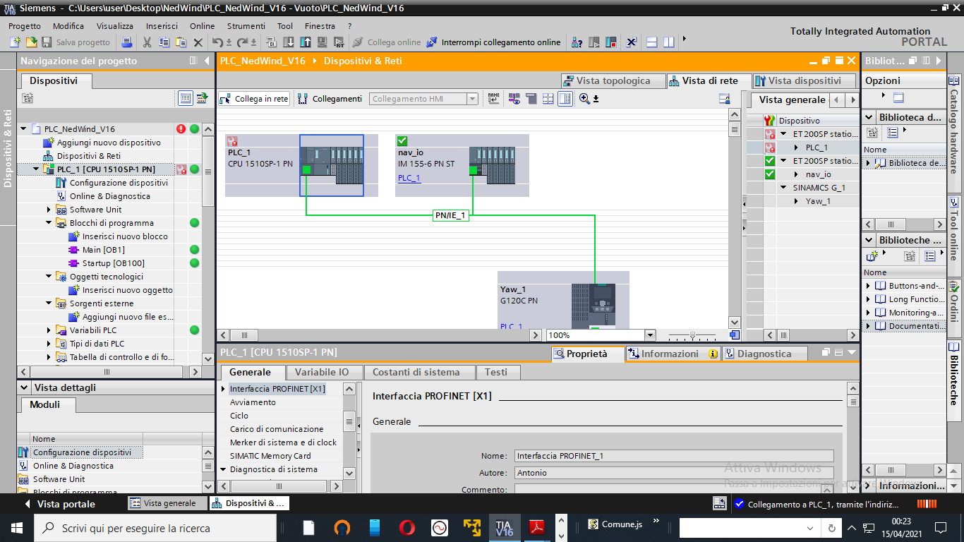

errore comunicazione G120C PN - CPU 15101500
Buonasera Ragazzi.
Per la PRIMA volta sto provando ad utilizzare il drive G120c in profinet ma il PLC non comunica conil driva.
ho semplicemente configurato le profinet del PLC e del drive sulla stessa subnet e li ho collegati in profinet
nella Vista di rete ma qualcosa non va?.La CPU indica che la comunicazione è disturbata.
dimenticavo nella profinet c'è anche un remoto ET200SP ma il plc sembra comunicare bene con questo.
La diagnostica cosa ti riporta come errore?
Utilizzando l'indirizzo IP che hai configurato, hai provato a pingare l'inverter? Risponde correttamente?
Ciao,
Claudio.
