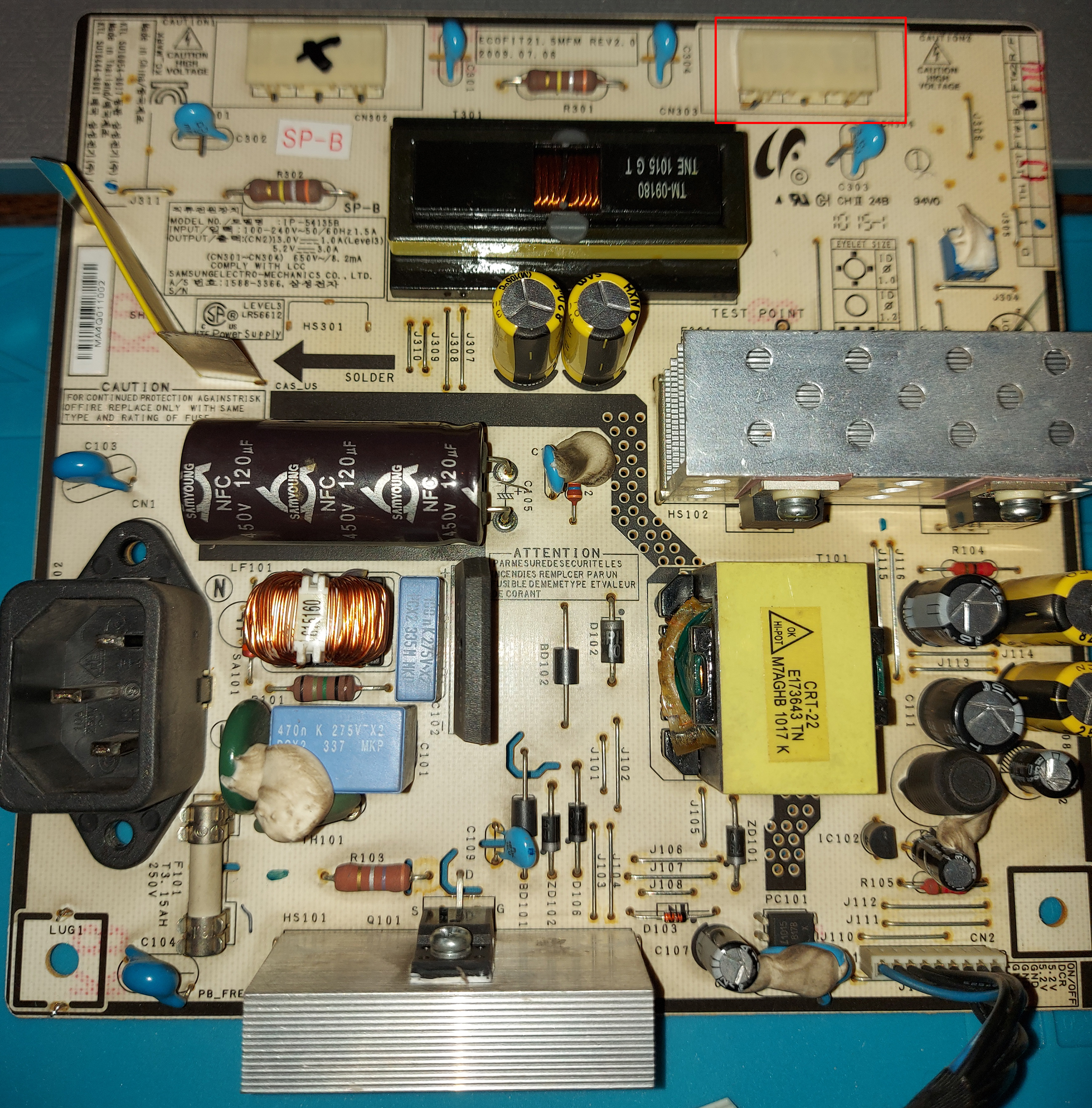

Samsung P2270HD no video...
Salve a tutti.... ho per le mani un televisore Samsung P2270HD con il classico problema della backlight che si spegne dopo un secondo di accensione e con audio e immagini presenti. Con molta probabilità il problema è il trasformatore dell'inverter TM-09180, ho controllato alla buona le varie tensioni e sembrano esserci, poi non sapendo come fare a controllare direttamente le lampade della Tv ho preso un vecchio monitor (funzionante) da 22 pollici di un pc e ho collegato i connettori delle lampade di questo all'inverter della Tv. Stesso risultato, le lampade si accendono 1 secondo e poi si spengono. Anzi si accendono per 1 secondo solo le lampade della parte inferiore mentre quelle della parte superiore rimangono spente. Allora per scrupolo ho provato a collegare le lampade della parte inferiore del monitor pc al connettore dell'inverter che alimenta le lampade superiori (contrassegnato in foto con rettangolo rosso) ed il risultato è che non si accendono nemmeno quel secondo. In base alla vostra esperienza pensate che possa andare direttamente a sostituire il trasformatore o mi consigliate di controllare qualche altro elemento della scheda? Grazie.
  • 8 months later...
Il 15/4/2021 alle 03:15 , osok ha scritto:
Salve a tutti.... ho per le mani un televisore Samsung P2270HD con il classico problema della backlight che si spegne dopo un secondo di accensione e con audio e immagini presenti. Con molta probabilità il problema è il trasformatore dell'inverter TM-09180, ho controllato alla buona le varie tensioni e sembrano esserci, poi non sapendo come fare a controllare direttamente le lampade della Tv ho preso un vecchio monitor (funzionante) da 22 pollici di un pc e ho collegato i connettori delle lampade di questo all'inverter della Tv. Stesso risultato, le lampade si accendono 1 secondo e poi si spengono. Anzi si accendono per 1 secondo solo le lampade della parte inferiore mentre quelle della parte superiore rimangono spente. Allora per scrupolo ho provato a collegare le lampade della parte inferiore del monitor pc al connettore dell'inverter che alimenta le lampade superiori (contrassegnato in foto con rettangolo rosso) ed il risultato è che non si accendono nemmeno quel secondo. In base alla vostra esperienza pensate che possa andare direttamente a sostituire il trasformatore o mi consigliate di controllare qualche altro elemento della scheda? Grazie.
Riesumo questo post per sapere se poi avevi risolto. Ho da parte lo stesso TV che è già stato rimpiazzato con n altro apparecchio, però mi interessava capire se posso recuperarlo.
Ciao gstudio.
4 minuti fa, gstudio ha scritto:
Riesumo questo post.............
Dovresti sapere che non è permesso dal regolamento.
Apri sempre una discussione solo tua.
  • Fulvio Persano locked this discussione
Ospite
