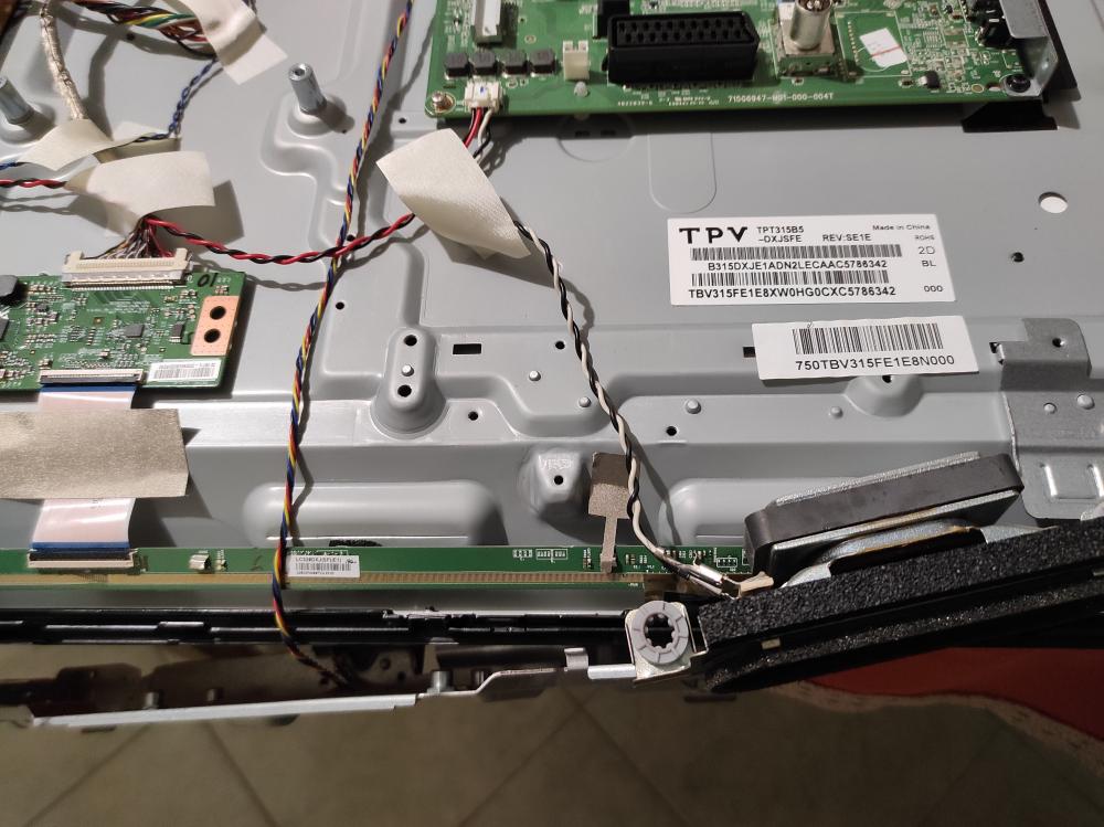

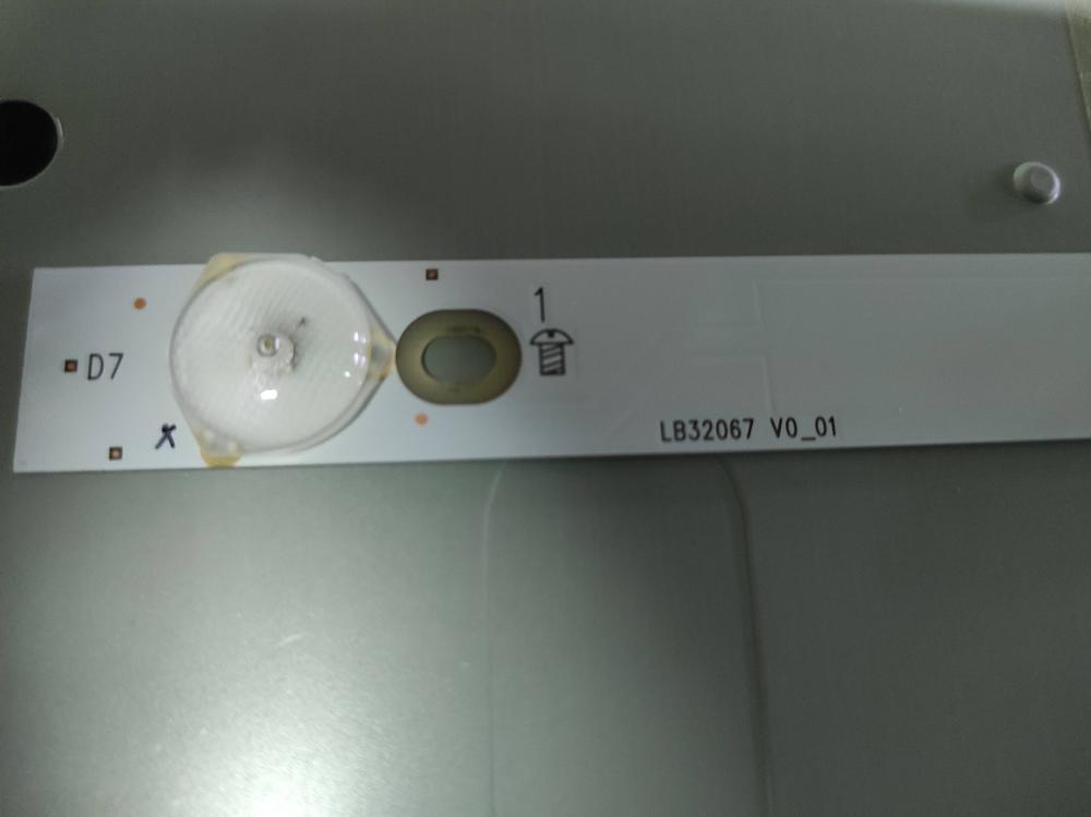

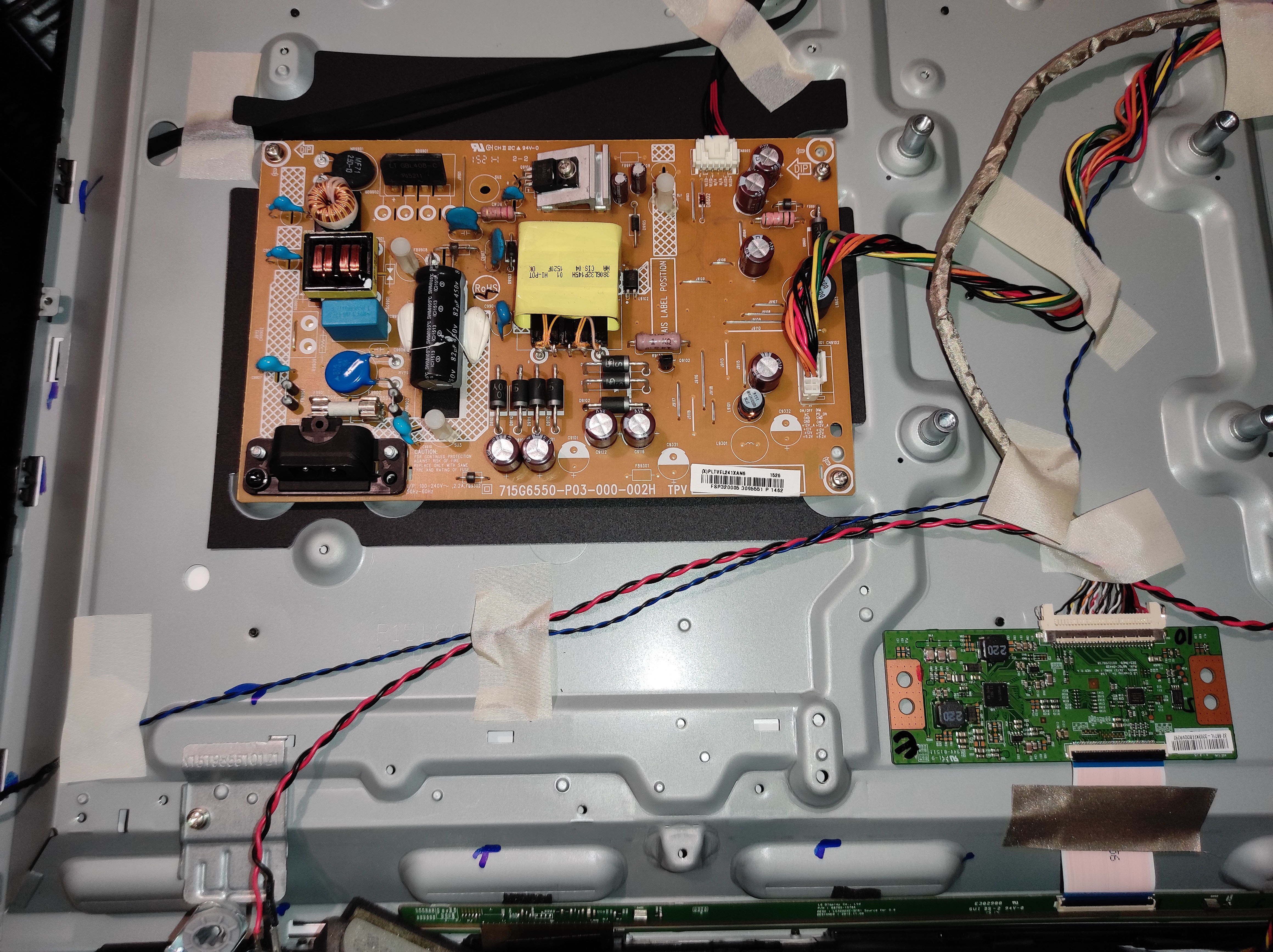

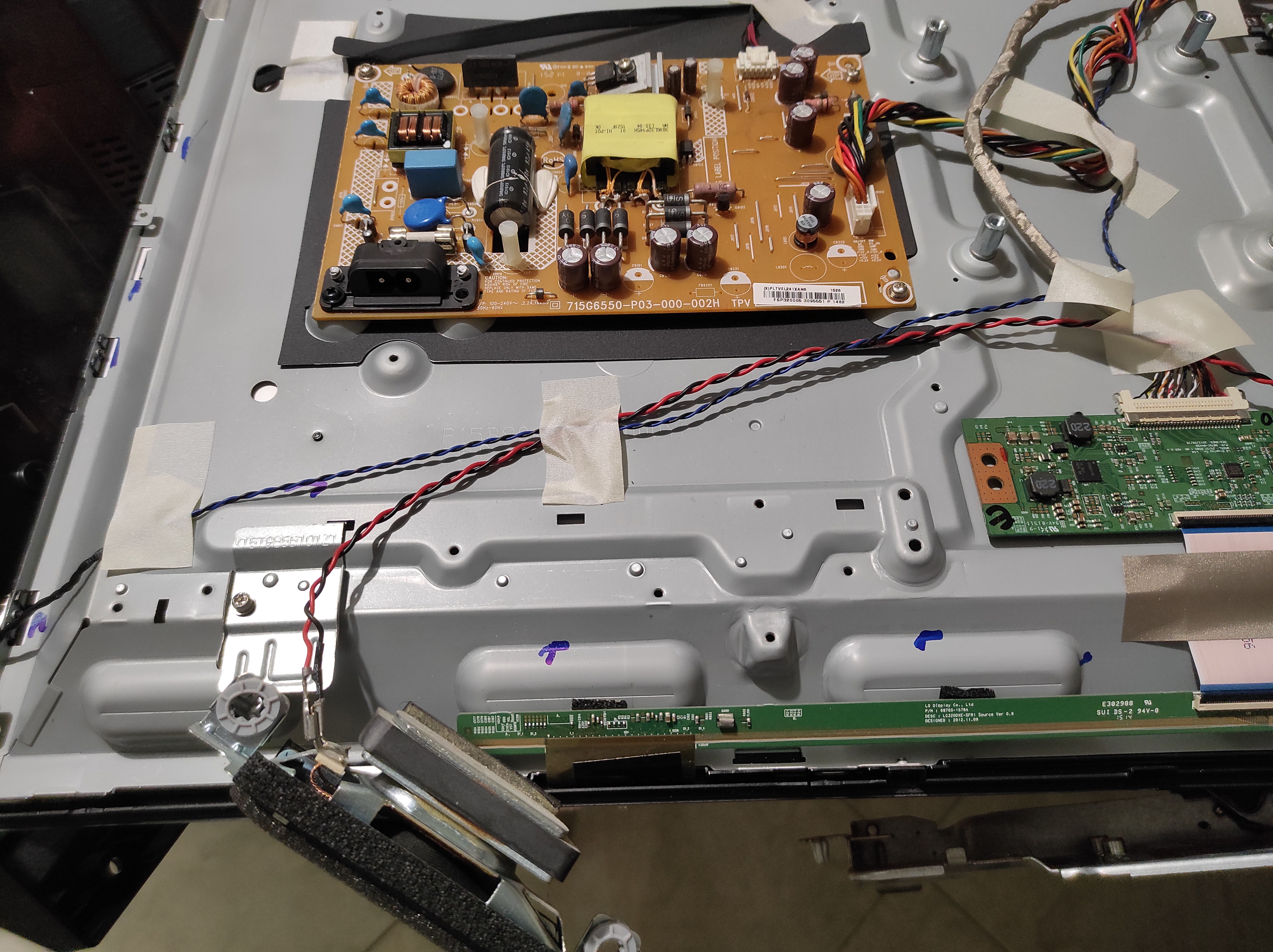

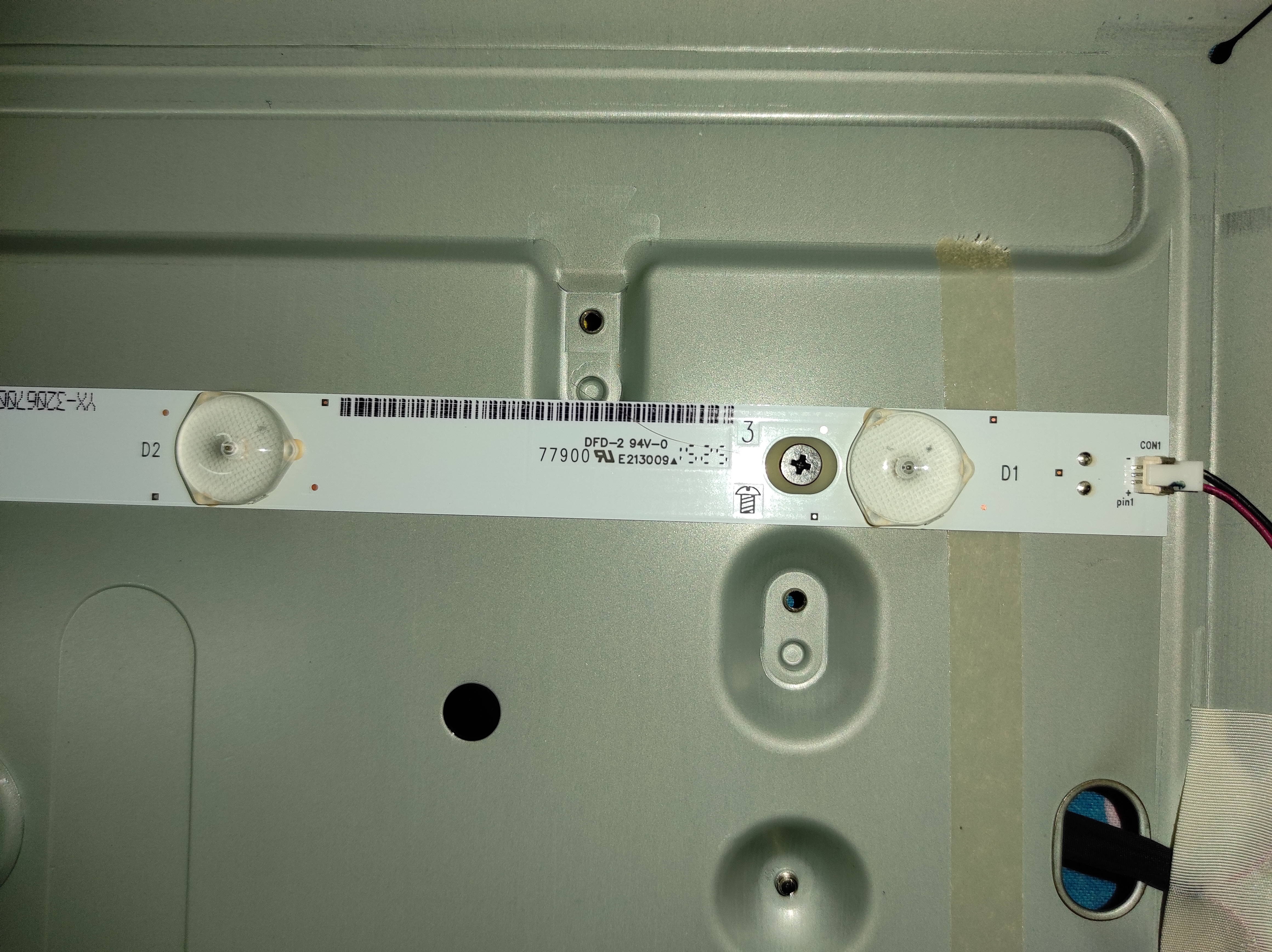

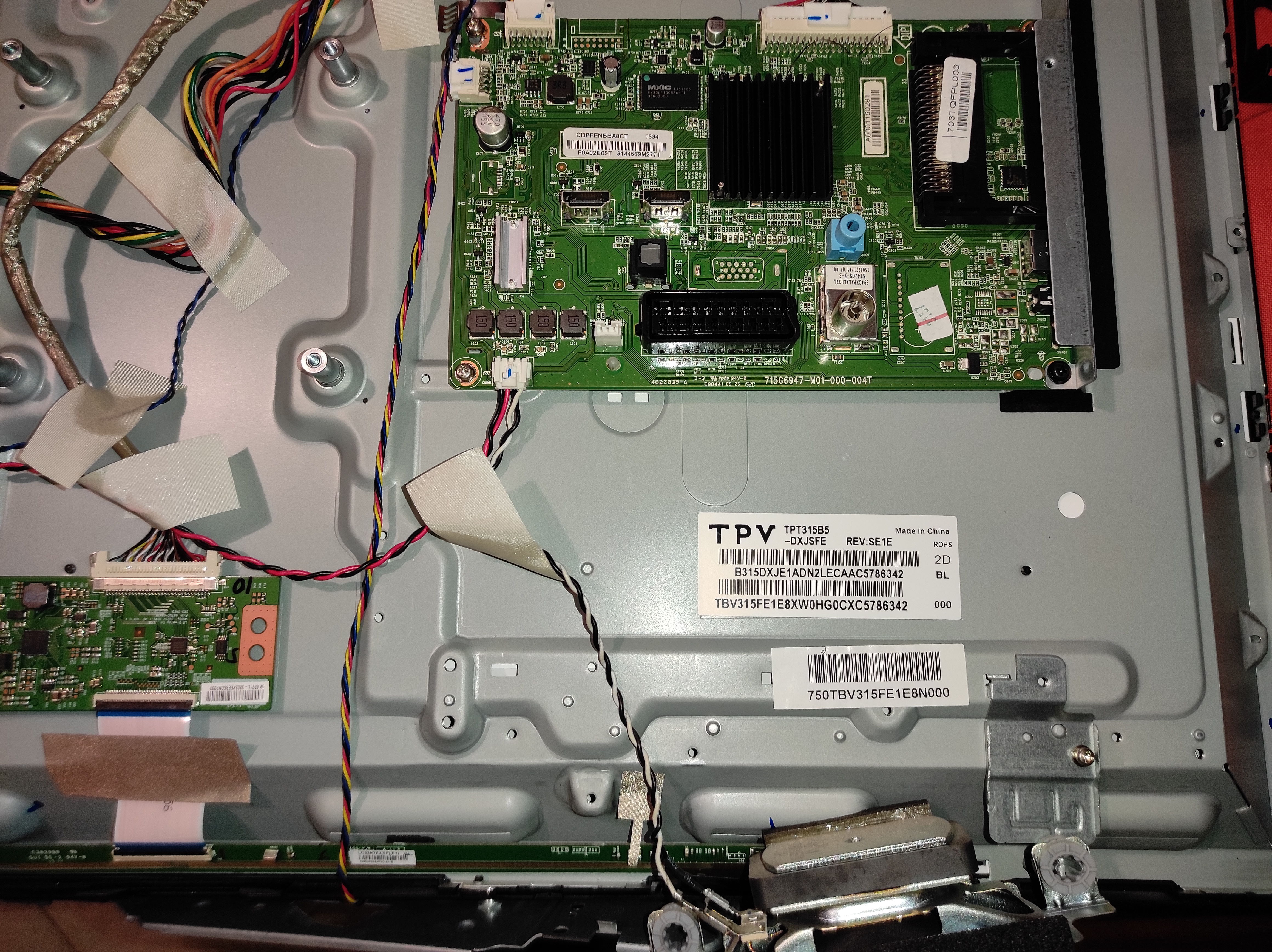

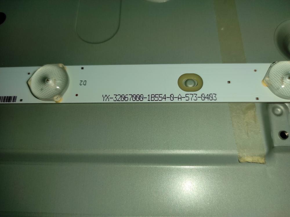

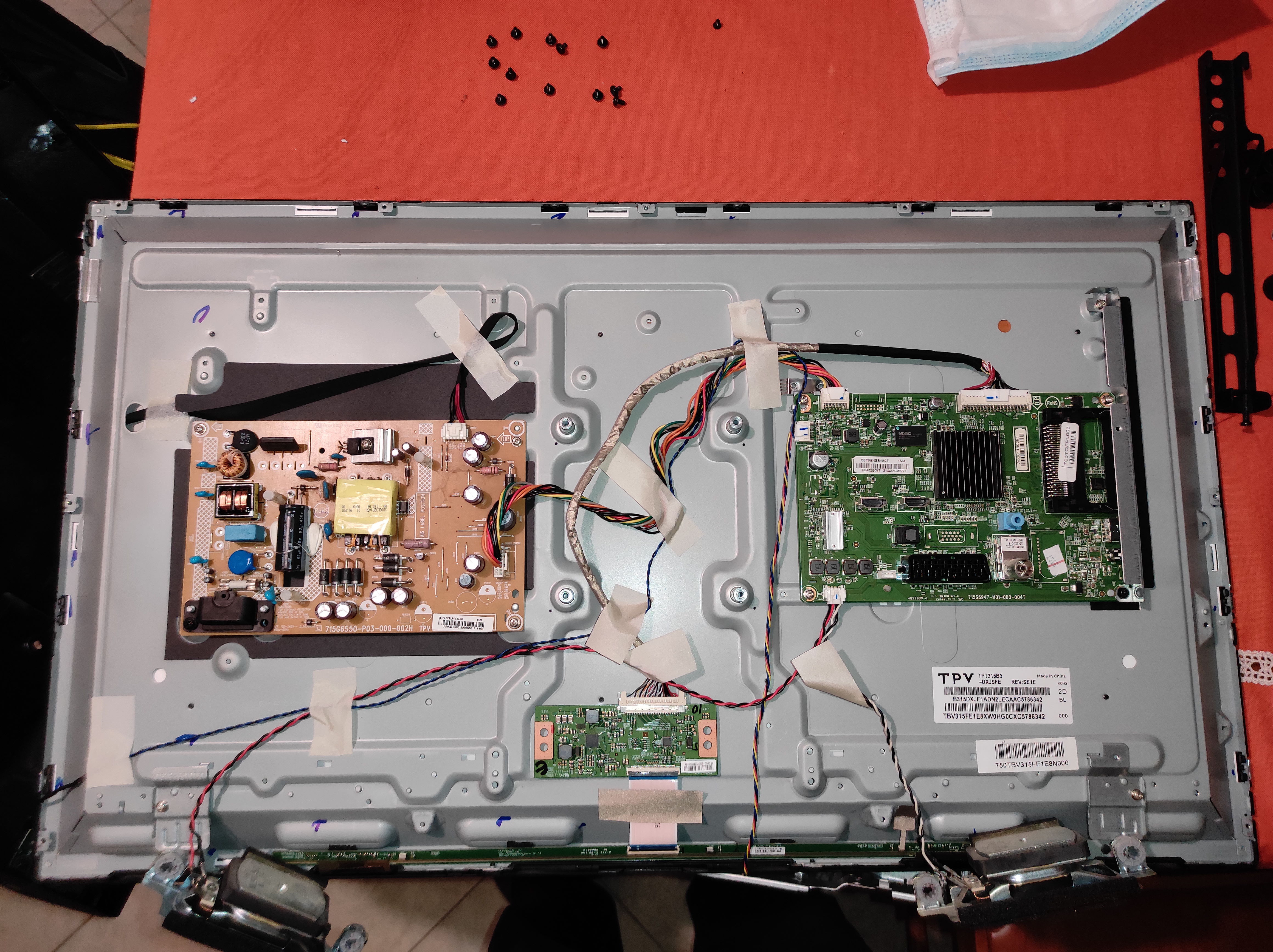

francesco58 Inserito: 15 aprile 2021 Segnala Inserito: 15 aprile 2021 Buongiorno, Il televisore da alcuni giorni mostrava una luminosità minore nella parte superiore dello schermo. Oggi, improvvisamente, lo schermo è nero e si sente solo la voce del canale sintonizzato. Suppongo si sia rovinato il driver che accende i led o qualcosa legato alla retro illuminazione. Allego delle foto e vi chiedo consiglio sulla riparazione (e anche se conviene o meno). Grazie a tutti per l'aiuto
Riccardo Ottaviucci Inserita: 15 aprile 2021 Segnala Inserita: 15 aprile 2021 hai una o più strisce led guaste
francesco58 Inserita: 15 aprile 2021 Autore Segnala Inserita: 15 aprile 2021 2 ore fa, Riccardo Ottaviucci scrisse: hai una o più strisce led guaste Grazie Riccardo. Conviene la riparazione?
Riccardo Ottaviucci Inserita: 15 aprile 2021 Segnala Inserita: 15 aprile 2021 penso di sì,ormai le strisce non costano più tantissimo
francesco58 Inserita: 16 aprile 2021 Autore Segnala Inserita: 16 aprile 2021 (modificato) 19 ore fa, Riccardo Ottaviucci scrisse: penso di sì,ormai le strisce non costano più tantissimo Grazie Riccardo. Ora cerco di capire come accedere alle strisce per prendere il codice e sostituirle. Mi conviene prima misurare la tensione su VLED+ e VLED- ? Modificato: 16 aprile 2021 da francesco58
Riccardo Ottaviucci Inserita: 16 aprile 2021 Segnala Inserita: 16 aprile 2021 la tensione sarà presente solo nell'istante iniziale poi va in protezione per i led guasti. Per accedere devi spsnnellare,non è semplicissimo e soprattuto si rischia di danneggiare il pannello stesso. Dòtati di ventose per sollevare il pannello una volta svincolato dalla cornice e dalle schede
francesco58 Inserita: 26 aprile 2021 Autore Segnala Inserita: 26 aprile 2021 @Riccardo Ottaviucci sono riuscito ad accedere alle barre, su ogniuna c'è un led bruciato. Ho individuato il ricambio ma esiste con led da 3V e da 6V. Ho chiesto al fornitore se potesse aiutarmi a risolvere il dubbio. Mi ha risposto che "... la informiamo che dovrebbe testare la tensione led delle sue barre led originali, in quanto per questo modello non è presente alcuna differenza nei codici presenti sulle barre led." Tu mi hai detto che "la tensione sarà presente solo nell'istante iniziale poi va in protezione per i led guasti. " Come devo fare a misurare la tensione sulla striscia (poi dovrei dividere per il numero di led (7). Grazie 1000
Riccardo Ottaviucci Inserita: 26 aprile 2021 Segnala Inserita: 26 aprile 2021 ordina le strisce complete e abbassa la retroilluminazione al 60% max . Così eviterai di spannellare a breve 25 minuti fa, francesco58 scrisse: Come devo fare a misurare la tensione sulla striscia (poi dovrei dividere per il numero di led (7). no,non è un test affidabile.
francesco58 Inserita: 26 aprile 2021 Autore Segnala Inserita: 26 aprile 2021 (modificato) 3 ore fa, Riccardo Ottaviucci scrisse: ordina le strisce complete e abbassa la retroilluminazione al 60% max . Così eviterai di spannellare a breve no,non è un test affidabile. @Riccardo Ottaviucci Ordino quindi quelle a 3V? Modificato: 26 aprile 2021 da francesco58
Riccardo Ottaviucci Inserita: 26 aprile 2021 Segnala Inserita: 26 aprile 2021 no ,ordina le strisce che corrispondono esattamente al codice di quelle bruciate, i led singoli possono essere a 3 o 6V
francesco58 Inserita: 26 aprile 2021 Autore Segnala Inserita: 26 aprile 2021 25 minuti fa, Riccardo Ottaviucci scrisse: no ,ordina le strisce che corrispondono esattamente al codice di quelle bruciate, i led singoli possono essere a 3 o 6V I codici di quelle bruciate, riportati nelle fotografie, non corrispondono alle ricerche su google. Solo il codice LB32067 V0_01 mi riporta su questo ricambio https://www.ebay.it/itm/362892497964?var=0&mkevt=1&mkcid=1&mkrid=724-53478-19255-0&campid=5338343582&toolid=10001&customid=eb%3Ag%3Avms%3Aeb%3Ap%3A362892497964%3BEAIaIQobChMIj6vci6Oc8AIV8BkGAB2FBAAgEAQYAiABEgIDPPD_BwE&gclid=EAIaIQobChMIj6vci6Oc8AIV8BkGAB2FBAAgEAQYAiABEgIDPPD_BwE Che è a 3V.
Riccardo Ottaviucci Inserita: 26 aprile 2021 Segnala Inserita: 26 aprile 2021 non capisco a cosa ti serva sapere la tensione del singolo led quando la devi cambiare per intero.Si ,è quella
francesco58 Inserita: 27 aprile 2021 Autore Segnala Inserita: 27 aprile 2021 13 ore fa, Riccardo Ottaviucci scrisse: non capisco a cosa ti serva sapere la tensione del singolo led quando la devi cambiare per intero.Si ,è quella Ho pensato che ci fosse differenza fra le due opzioni 3V e 6V riportate dal fornitore. Comunque ho effettuato l'ordine e ti ringrazio per i preziosi suggerimenti. Ciao, Francesco
francesco58 Inserita: 1 maggio 2021 Autore Segnala Inserita: 1 maggio 2021 @Riccardo Ottaviucci un grande ringraziamento Ottavio. Ho riparato il televisore grazie ai tuoi consigli e suggerimenti 👍
Riccardo Ottaviucci Inserita: 1 maggio 2021 Segnala Inserita: 1 maggio 2021 sono sempre Riccardo,non Ottavio🤣
francesco58 Inserita: 3 maggio 2021 Autore Segnala Inserita: 3 maggio 2021 il 1/5/2021 at 13:23 , Riccardo Ottaviucci scrisse: sono sempre Riccardo,non Ottavio🤣 Sorry...😁, Comunque grazie 😊
francesco58 Inserita: 4 giugno 2021 Autore Segnala Inserita: 4 giugno 2021 Buongiorno a tutti, ho un nuovo problema dopo aver sostituito le strisce led. In pratica il quadrante superiore sinistro del pannello cambia di intensità luminosa con frequenza costante ed è visibile soprattutto quando le scene sono luminose. E' come un flash molto tenue ma fastidioso. Per spiegare meglio il problema allego il link ad un filmato. Vi chiedo gentilmente se potete indicarmi la causa e la possibile soluzione. Ringrazio anticipatamente. https://drive.google.com/file/d/1IHrQXJYj_WyOZ-zwGYAWk_FlGRFwAHYR/view?usp=sharing
francesco58 Inserita: 4 giugno 2021 Autore Segnala Inserita: 4 giugno 2021 1 ora fa, francesco58 scrisse: Buongiorno a tutti, ho un nuovo problema dopo aver sostituito le strisce led. In pratica il quadrante superiore sinistro del pannello cambia di intensità luminosa con frequenza costante ed è visibile soprattutto quando le scene sono luminose. E' come un flash molto tenue ma fastidioso. Per spiegare meglio il problema allego il link ad un filmato. Vi chiedo gentilmente se potete indicarmi la causa e la possibile soluzione. Ringrazio anticipatamente. https://drive.google.com/file/d/1IHrQXJYj_WyOZ-zwGYAWk_FlGRFwAHYR/view?usp=sharing https://drive.google.com/file/d/1IHrQXJYj_WyOZ-zwGYAWk_FlGRFwAHYR/view
