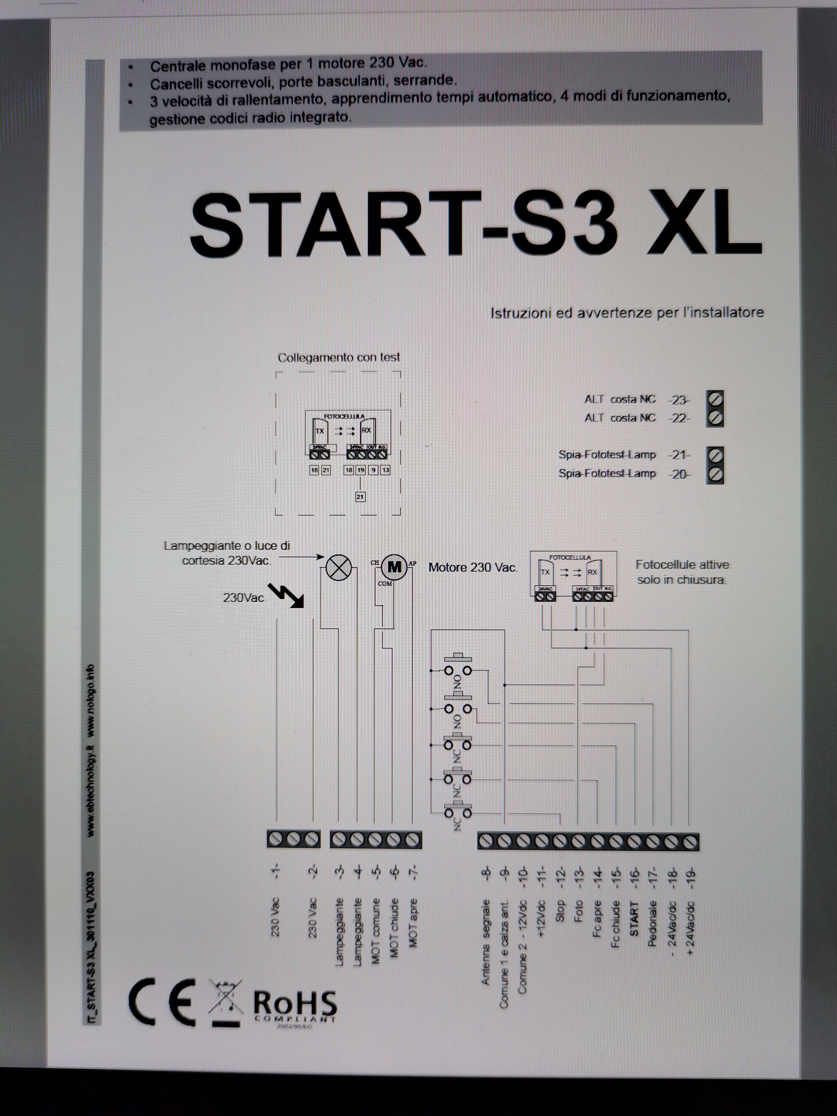

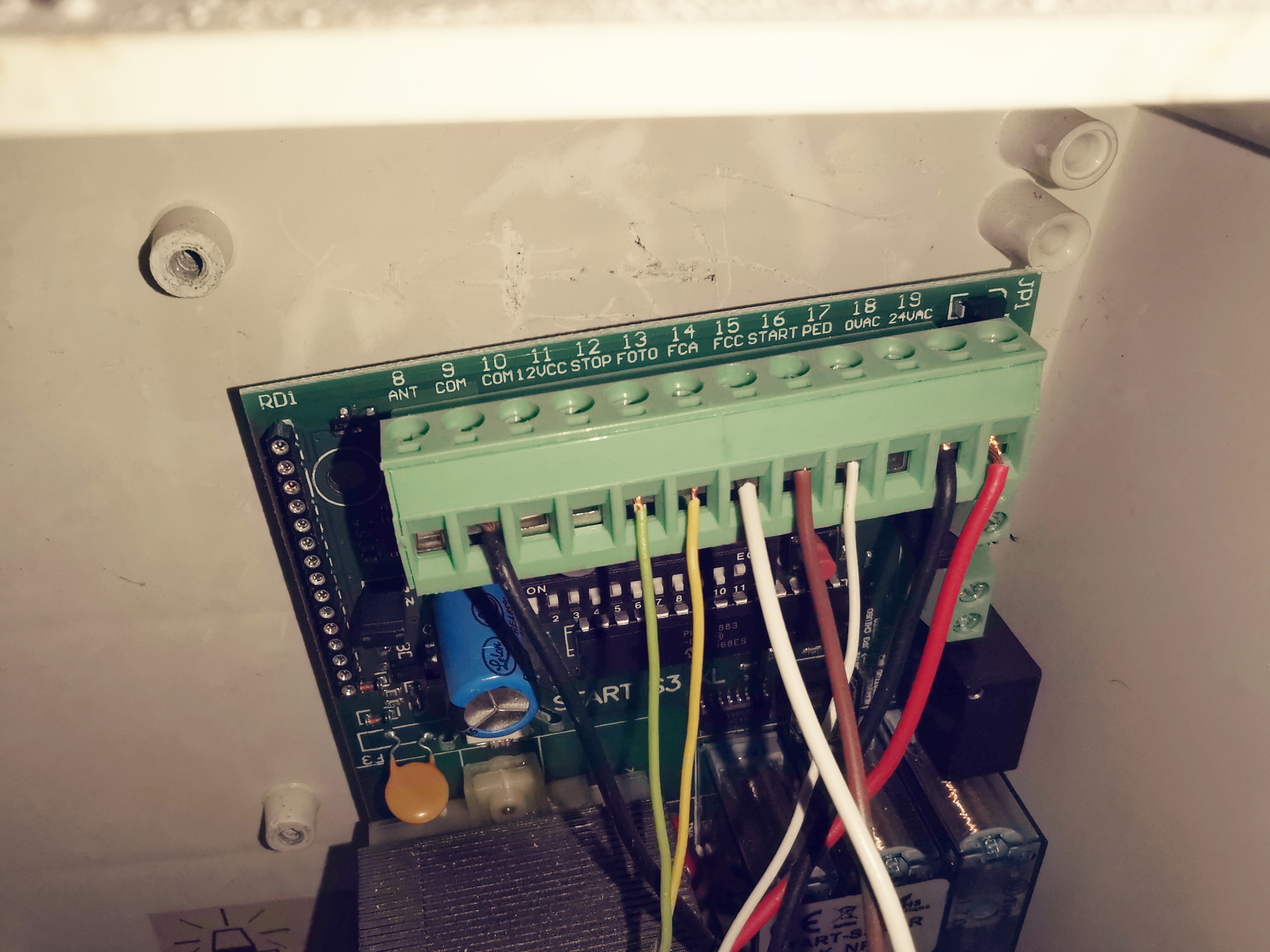

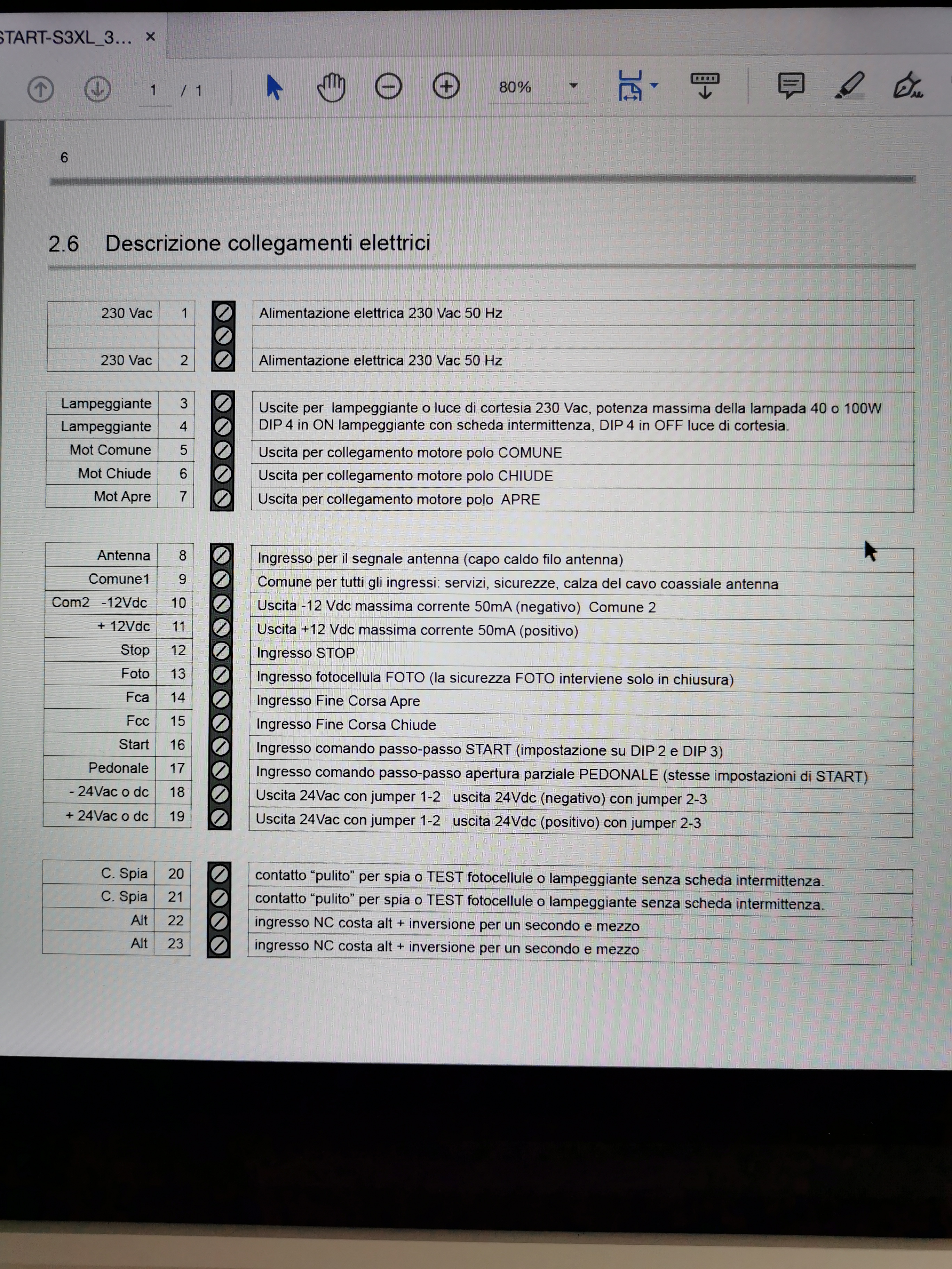

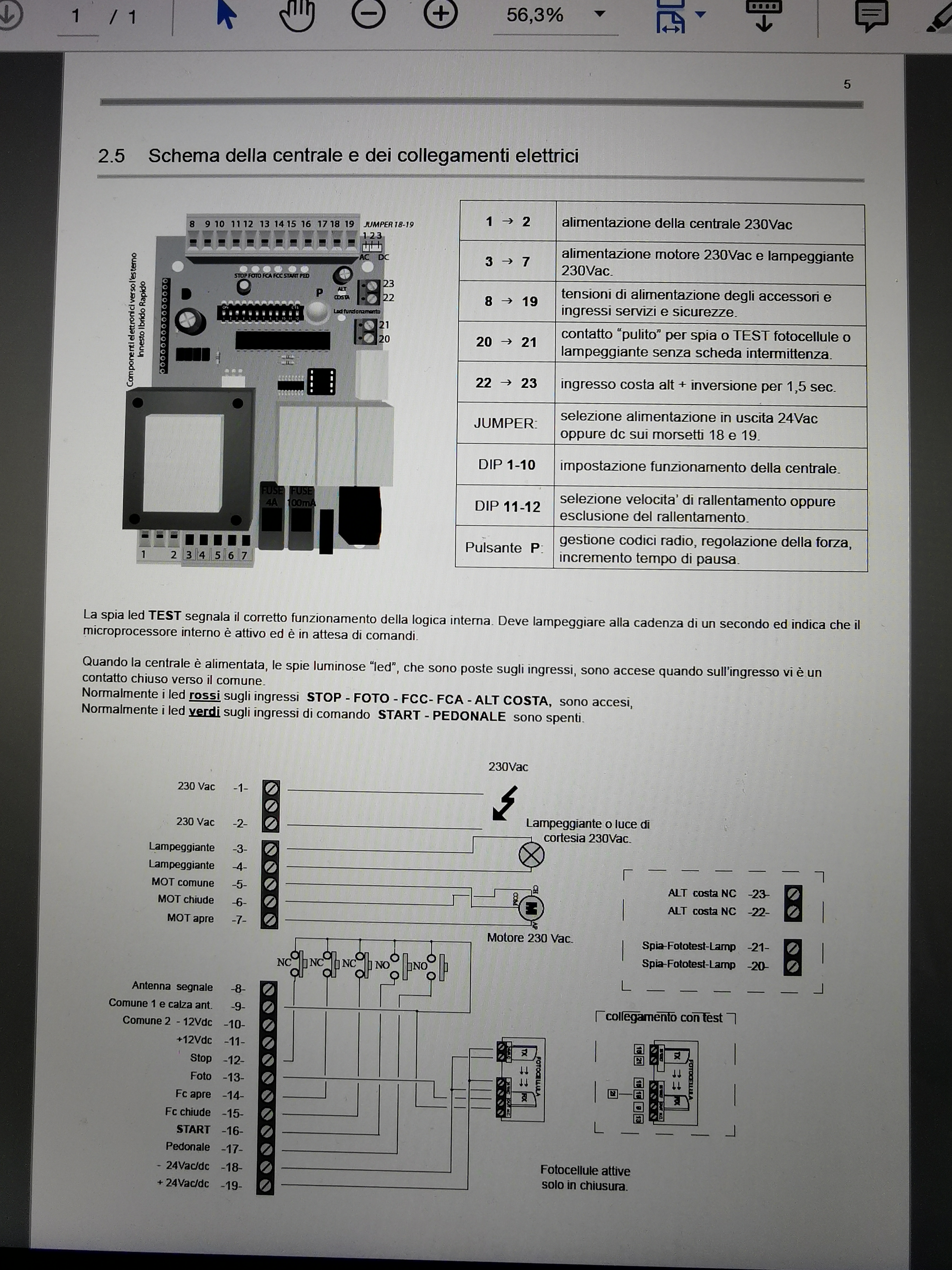

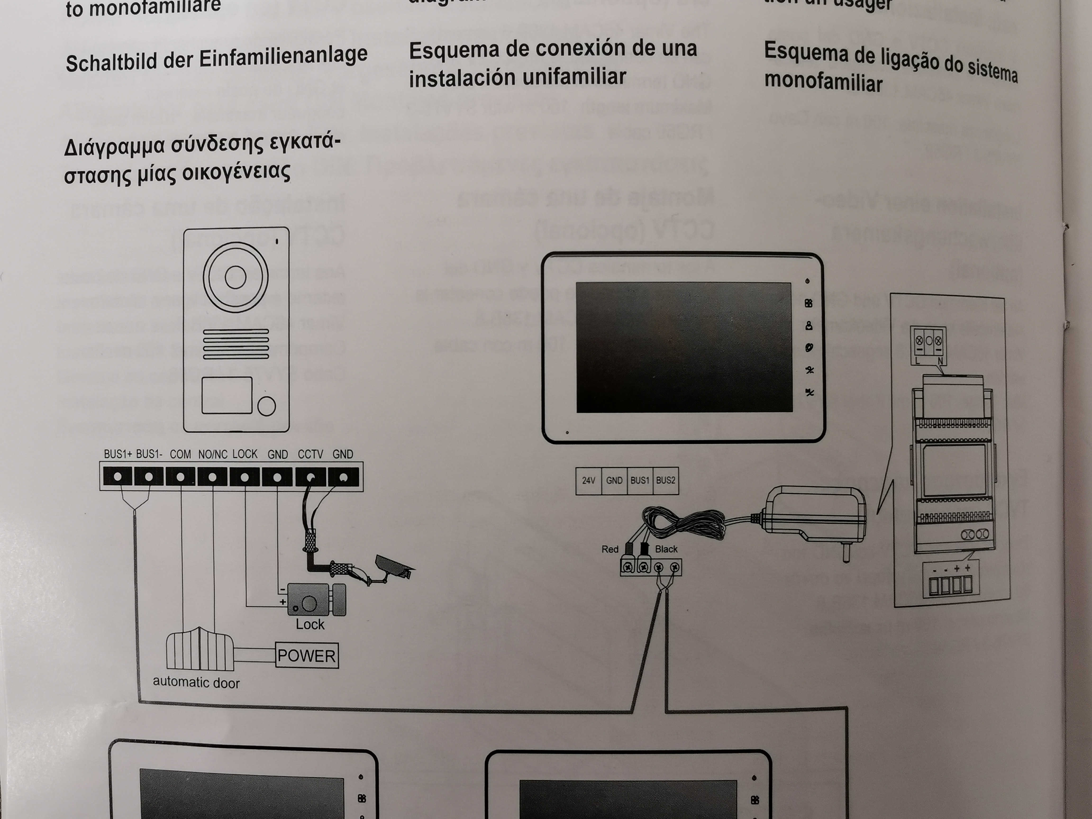

collegamento fili da videocitofono Vimar K40910 a scheda START-S3XL/2018 - NOLOGO per apertura automatica cancello
Salve,
ringrazio anticipatamente chi vorrà aiutarmi, ho installato un video citofono Vimar K40910 ed ora vorrei collegare l'unità esterna dello stesso alla scheda del cancello per permettere l'apertura e/o chiusura tramite  il pulsante presente nello schermo interno. Secondo le indicazioni della Vimar devo collegare un filo nel contatto COM e l'altro nel contatto NO/NC della pulsantiera esterna, mentre, in quali contatti della scheda del cancello devo andarli ad inserire?
dunque il COM del citofono lo collego al 16 Start della scheda cancello mentre il NO/NC al 9 COM1 della scheda?
marco.caricato
È indifferente... Puoi collegarli come vuoi. Ma se proprio vuoi seguire una logica il COM con COM1 e NO/NC con 16
