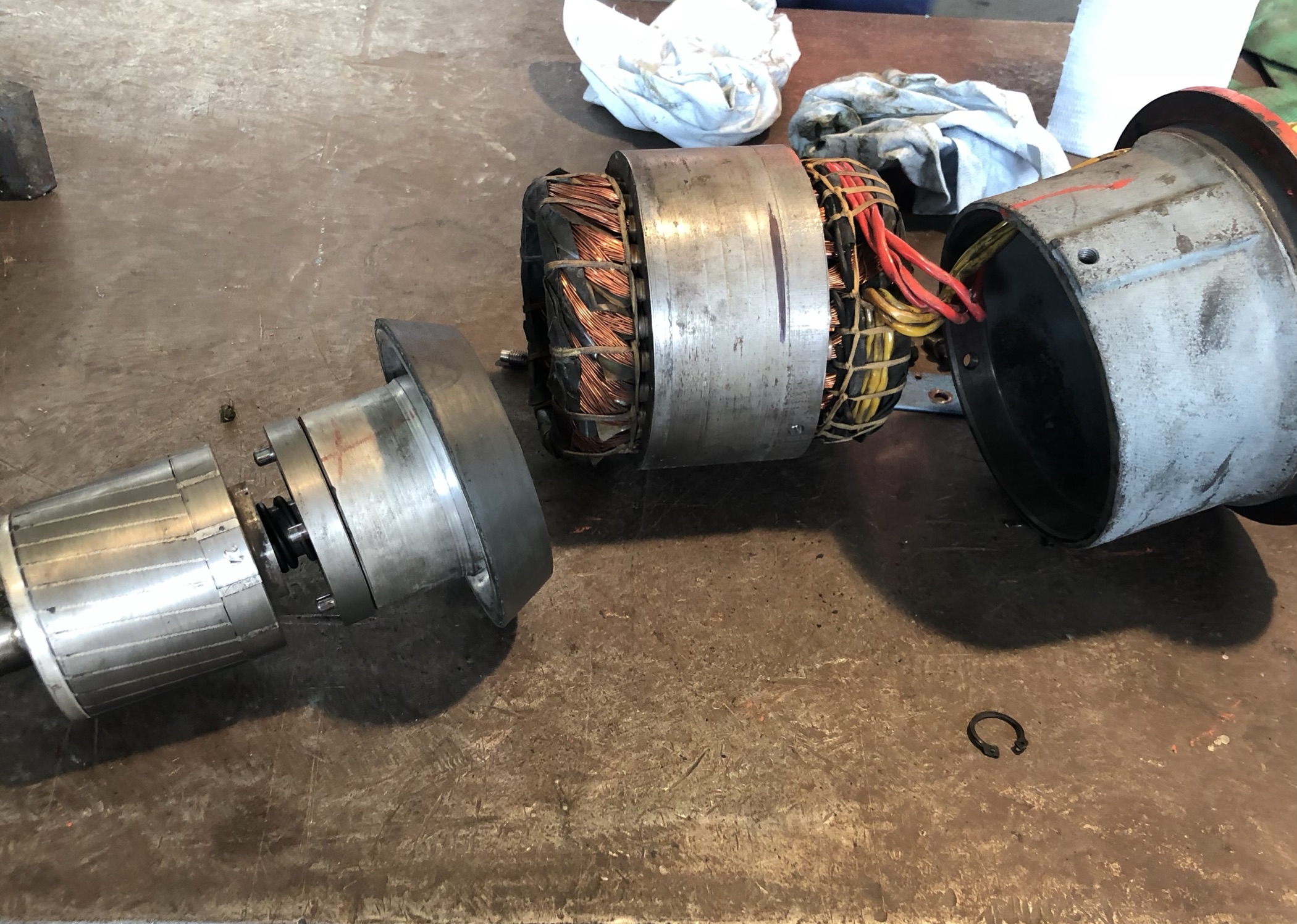

Impietroo Inserito: 15 aprile 2021 Segnala Share Inserito: 15 aprile 2021 https://share.icloud.com/photos/0Ootii5SXP09JyYsu0m6R-VHA sapete dirmi se la bobina che si occupa del freno è quella che si vede nella parte destra dell avvolgimento statorico? Si tratta di un argano. Link al commento Condividi su altri siti More sharing options...
Livio Orsini Inserita: 16 aprile 2021 Segnala Share Inserita: 16 aprile 2021 La tua foto non si carica, controlla il link. Link al commento Condividi su altri siti More sharing options...
thinking Inserita: 17 aprile 2021 Segnala Share Inserita: 17 aprile 2021 Io sono riuscito a scaricarla. La inserisco qua: Link al commento Condividi su altri siti More sharing options...
K 1 Inserita: 17 aprile 2021 Segnala Share Inserita: 17 aprile 2021 Sembra più tipo un autofrenante ad indotto conico. Link al commento Condividi su altri siti More sharing options...
