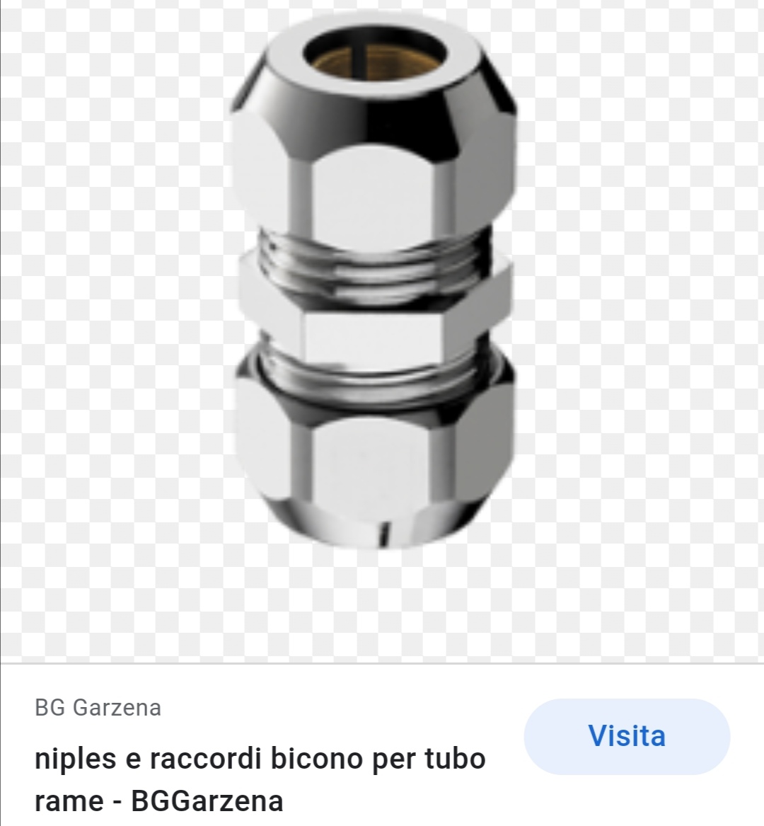

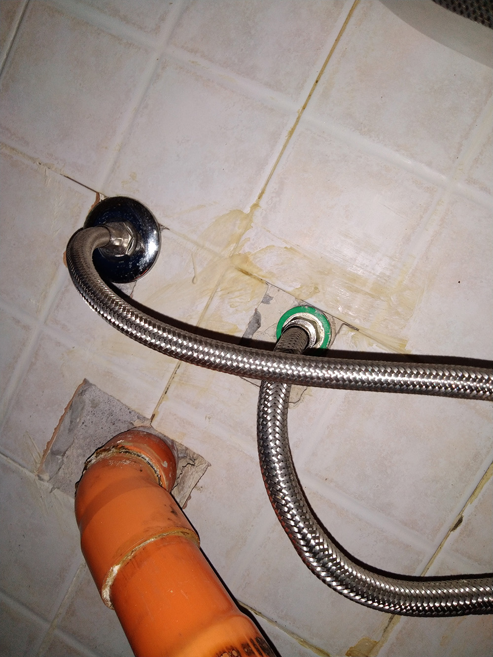

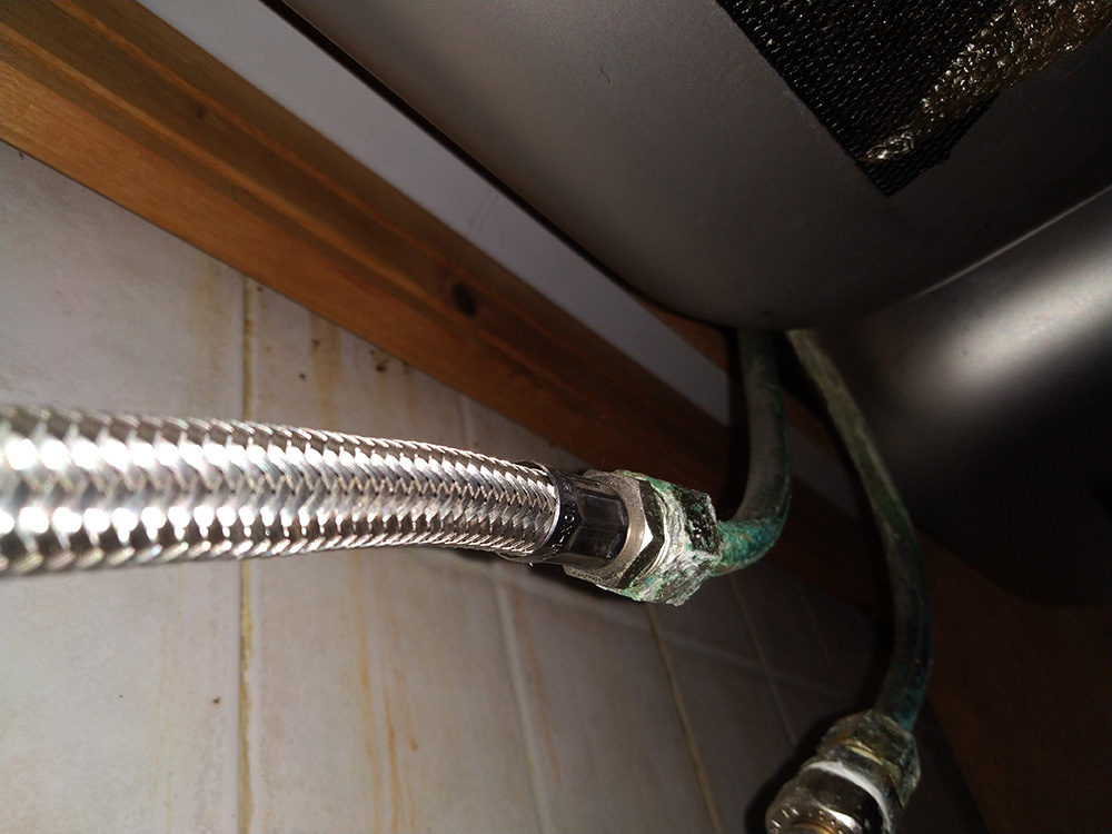

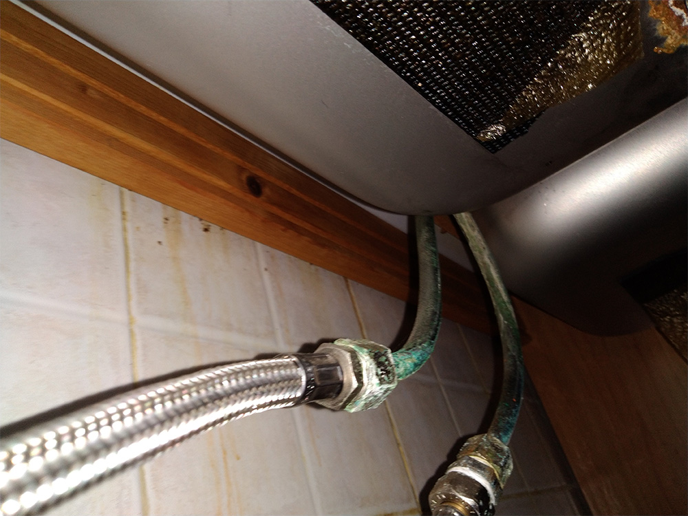

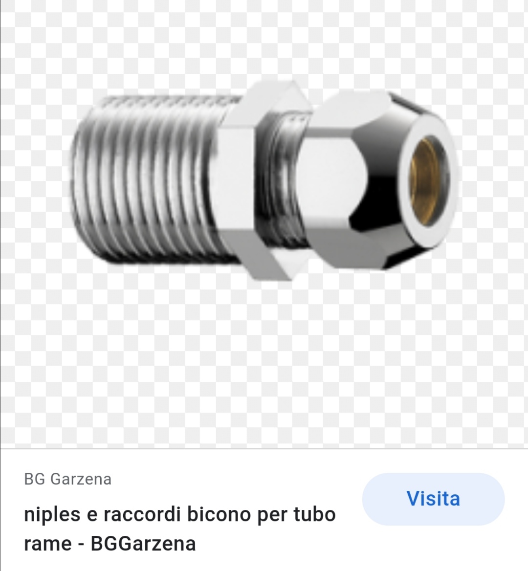

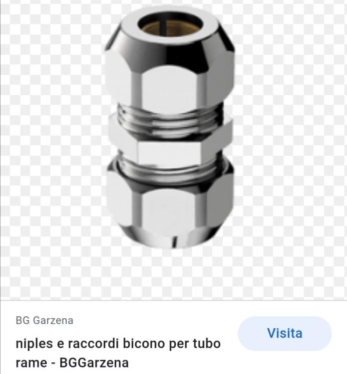

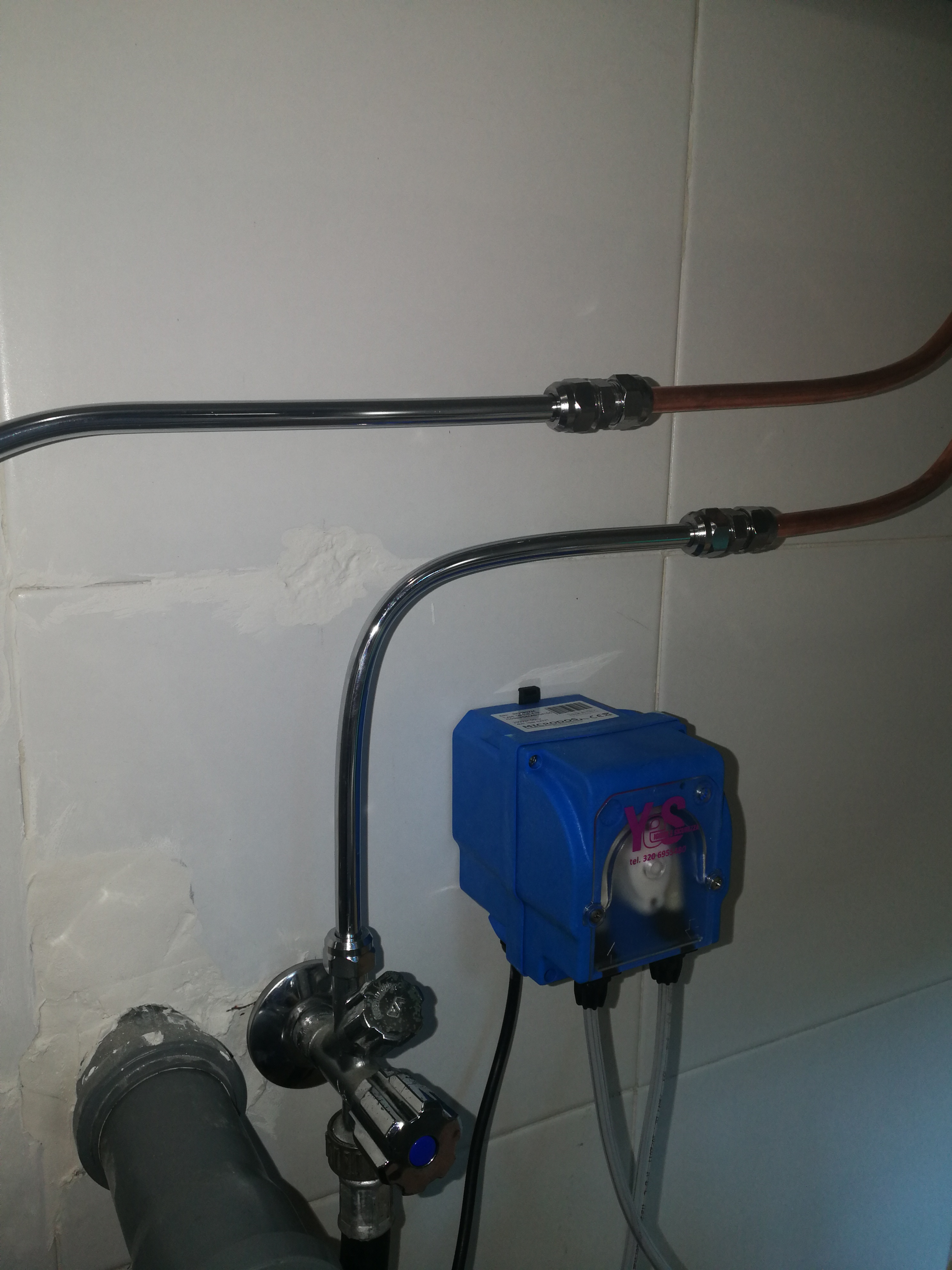

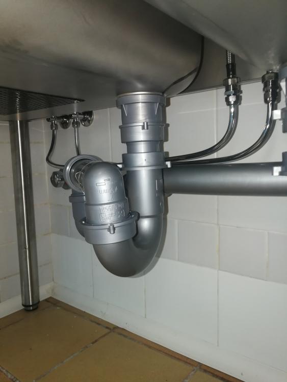

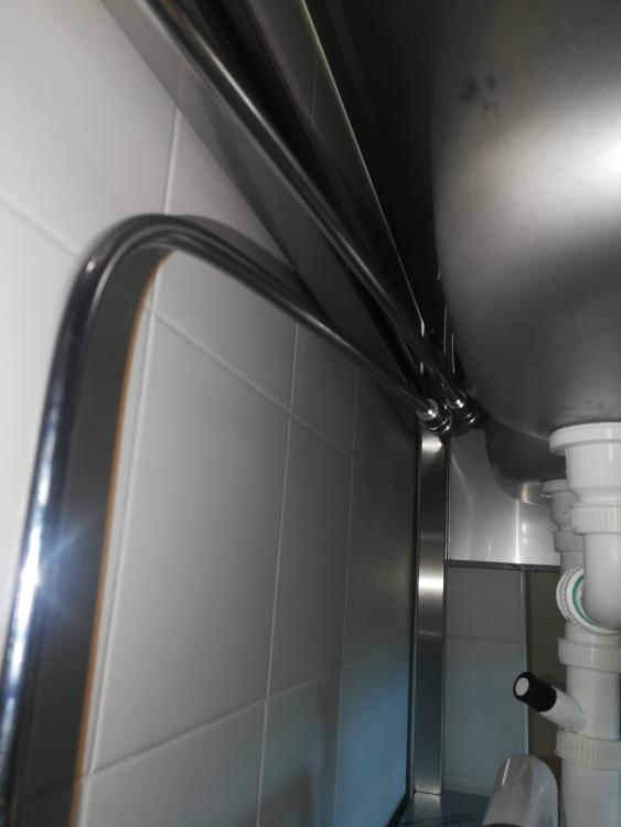

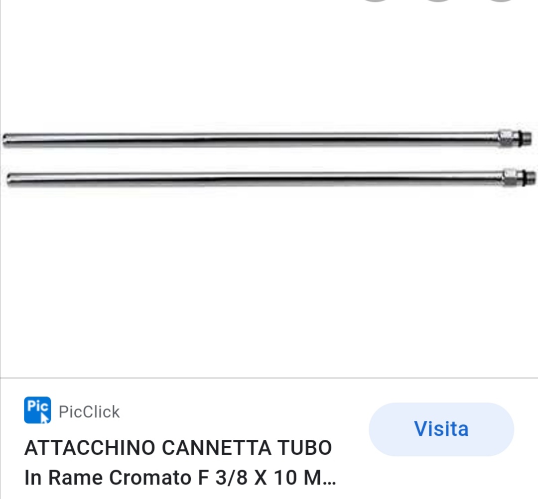

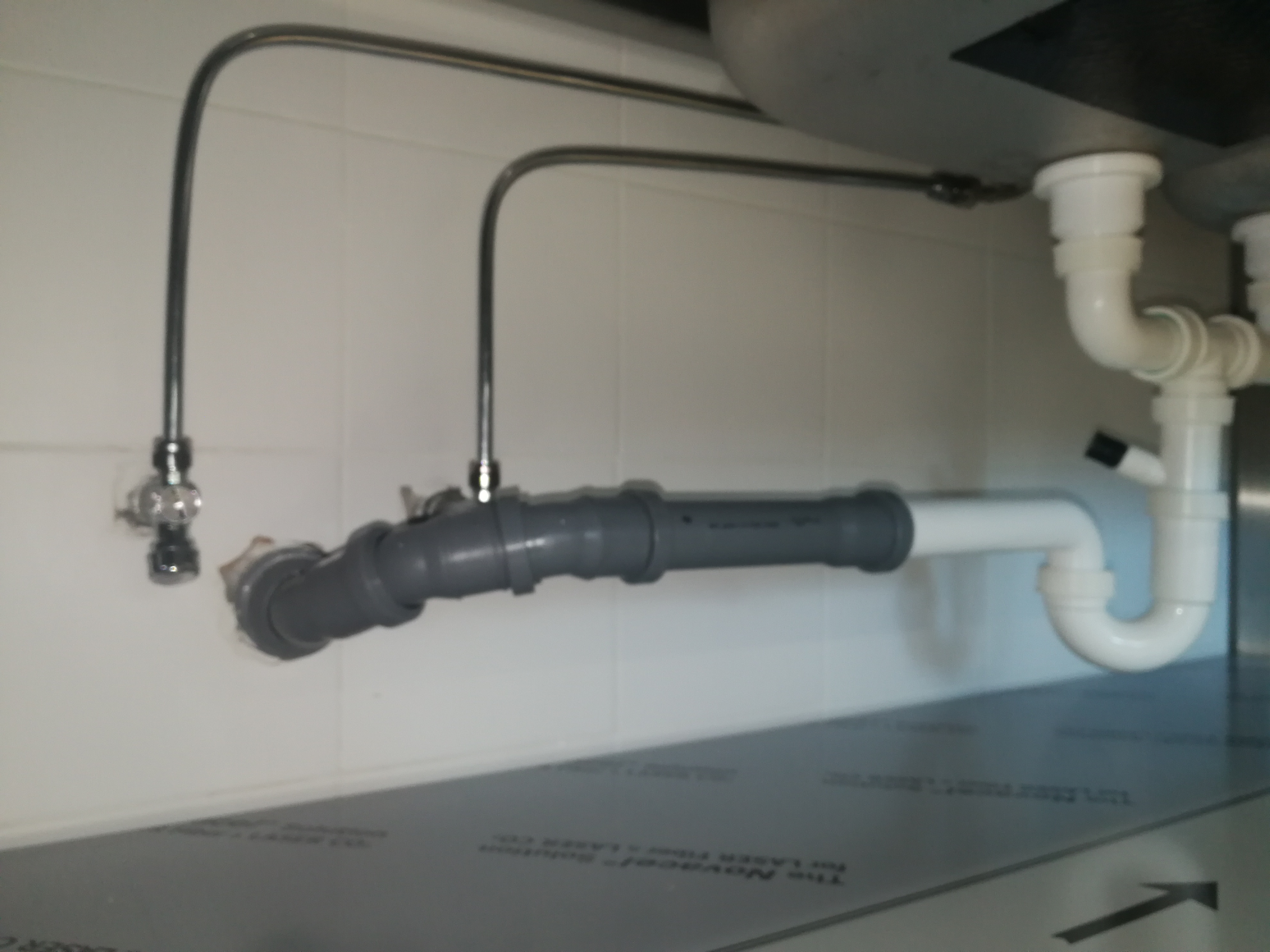

Fabius27tg Inserito: 15 aprile 2021 Segnala Inserito: 15 aprile 2021 (modificato) Salve, ho pianificato la sostituzione dei flessibili sanitari di casa perché ormai corrosi e soprattutto perché in tutti mancano i rubinetti d'arresto. Grazie ai vostri consigli sono riuscito ad acquistare flessibili sanitari e rubinetti compatibili e nel bagno principale li ho già fatti sostituire dall'idraulico, evitando almeno in quella stanza l'allagamento con chiusura centralizzata del flusso d'acqua. Mancano soltanto i flessibili della cucina e del bagno di servizio. A generarmi delle perplessità sono i flessibili della cucina perché il monocomando, come si evince dalla foto, è collegato direttamente a dei tubi flessibili rigidi che a loro volta sono collegati a dei tubi flessibili non rigidi. Volendo sostituire anche il monocomando, devo provvedere all'acquisto di tubi flessibili lunghi e diretti o devo seguire lo stesso schema? I flessibili collegati al muro sono da 1/2, collegati con un raccordo da 3/8 (almeno credo) al tubo rigido. Preferisco acquistare personalmente questo materiale sanitario. Grazie. Modificato: 15 aprile 2021 da Fabius27tg
robertice Inserita: 15 aprile 2021 Segnala Inserita: 15 aprile 2021 Il 15/04/2021 alle 17:07 , Fabius27tg ha scritto: . Volendo sostituire anche il monocomando, devo provvedere all'acquisto di tubi flessibili lunghi e diretti o devo seguire lo stesso schema? Expand Ci sono alcuni tipi di rubinetti che hanno a corredo tubi flessibili lunghi ma sono di marca e costosi, la maggior parte ha flessibili corti che puoi prolungare con rame da 10 cromato usando dei raccordi di passaggio a compressione. Meglio ancora se trovi un rubinetto tipo quello che hai con tubi di rame per evitare rotture dei flessibili Sempre rubinetto filtro a muro e colleghi tutto con rame
Fabius27tg Inserita: 16 aprile 2021 Autore Segnala Inserita: 16 aprile 2021 I flessibili rigidi come quelli che ho attualmente hanno una denominazione specifica per cercarli sul mercato? Possibilmente già dotati di dadi.
robertice Inserita: 16 aprile 2021 Segnala Inserita: 16 aprile 2021 Il 16/04/2021 alle 09:42 , Fabius27tg ha scritto: I flessibili rigidi hanno una denominazione specifica per cercarli sul mercato? Expand No Se non trovi un rubinetto con can nette in rame puoi sempre sostituire i flessibili che ci escono con i corrispettivi in rame Devono solo avere lo stesso filetto per accoppiarsi con il rubinetto e non hanno dado, è rame da 10 liscio poi con i raccordi meccanici a compressione fai quello che vuoi
Fabius27tg Inserita: 19 aprile 2021 Autore Segnala Inserita: 19 aprile 2021 Queste cannette in rame possono essere incurvate per facilitare il collegamento con i flessibili?
robertice Inserita: 19 aprile 2021 Segnala Inserita: 19 aprile 2021 Si certo sono in rame ricotto, le pieghi con le mani come vuoi
Fabius27tg Inserita: 19 aprile 2021 Autore Segnala Inserita: 19 aprile 2021 A titolo esemplificativo, potresti inviarmi una foto di una cannetta di rame per monocomando e del raccordo a cui collegare cannetta e flessibile da 1/2?
Fabius27tg Inserita: 20 aprile 2021 Autore Segnala Inserita: 20 aprile 2021 La differenza fra i due raccordi qual è esattamente? A intuito il secondo fa da prolungamento alla cannetta in rame collegando due cannette? Nel primo raccordo la filettatura a sinistra va dentro il dado da 1/2 del flessibile?
robertice Inserita: 20 aprile 2021 Segnala Inserita: 20 aprile 2021 Esatto, ci sono raccordi dritti e curvi con filetto o rame/rame per fare qualsiasi cosa
Fabius27tg Inserita: 21 aprile 2021 Autore Segnala Inserita: 21 aprile 2021 (modificato) E se collegassi il monocomando alla rete idrica soltanto mediante cannetta in rame/rubinetto d'arresto? Mi converrebbe? Modificato: 21 aprile 2021 da Fabius27tg
robertice Inserita: 21 aprile 2021 Segnala Inserita: 21 aprile 2021 Se ti arriva si, i raccordi servono per quando devi prolungare Metti a muro un rubinetto filtro con o senza snodo, che ti da l'uscita da 10 per cannetta di rame
Fabius27tg Inserita: 23 aprile 2021 Autore Segnala Inserita: 23 aprile 2021 La misura 10 a cosa corrisponde? A 1/2 pollice?
robertice Inserita: 23 aprile 2021 Segnala Inserita: 23 aprile 2021 10 è la misura della cannetta di rame ed è anche il passaggio interno del flessibile È la misura usata per collegare i rubinetti indipendentemente dalla misura che hai a muro Con i raccordi di passaggio poi fai quello che vuoi allego qualche foto di una cucina industriale che sto collegando stamattina, usando rame da 10 e raccordi di passaggio per il 3/8 - 1/2 e 10 perchè I rubinetti avevano flessibili e rame
Fabius27tg Inserita: 12 novembre 2021 Autore Segnala Inserita: 12 novembre 2021 Riprendo questo post per chiedere dei chiarimenti circa la differenza fra cannette di rame e flessibili sanitari. A causa di varie problematiche, sono in procinto soltanto adesso di sostituire i vecchi flessibili con i nuovi. Consultando le assistenze di alcuni store a cui mi sono rivolto, è emerso un dibattito fra chi ritiene le cannette di rame più stabili e durature e chi, invece, ritiene che non vi sia alcuna differenza sulla durata ma soltanto sulla flessibilità e agevolezza di installazione. Qualcuno può aiutarmi a far maggior chiarezza?
robertice Inserita: 12 novembre 2021 Segnala Inserita: 12 novembre 2021 Nel corso degli anni ho visto alcune decine di flessibili scoppiati....sia grandi che quelli piccoli dei rubinetti moderni... E nessuno in rame con il minimo difetto. È ovvio che i flessibili sono più semplici da installare, ma ricordo che i primi miscelatori avevano le cannette rigide e i rubinetti filtro si trovavano senza snodo e li collegavo ugualmente senza problemi.
Fabius27tg Inserita: 15 novembre 2021 Autore Segnala Inserita: 15 novembre 2021 D'accordo, grazie mille. Negli store online la cannetta di rame come viene nominata solitamente? Perché cercando per "cannetta" la trovo su alcuni store, su altri no.
