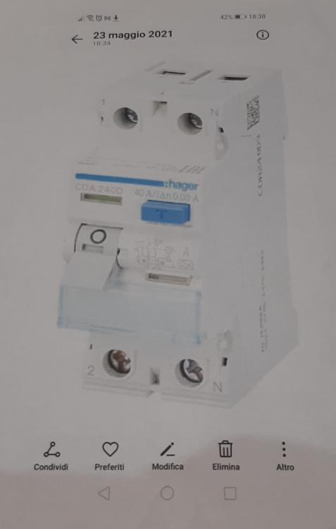

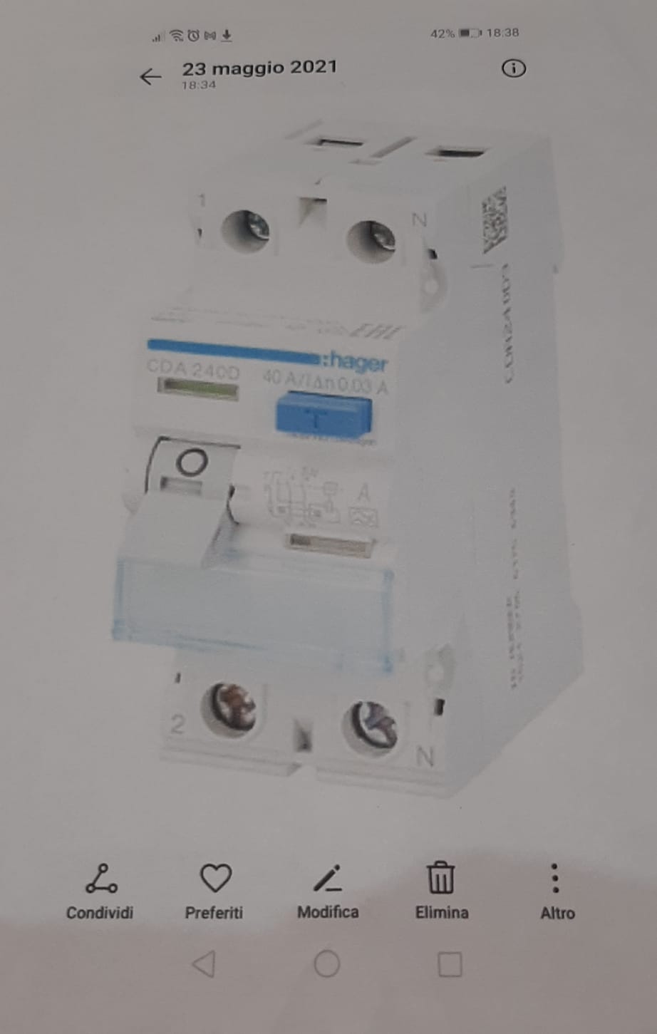

hfdax Inserita: 24 maggio 2021 Segnala Inserita: 24 maggio 2021 (modificato) Resta il fatto che sul catalogo Hager non c'è. Quanto costa? Modificato: 24 maggio 2021 da hfdax
Faton Inserita: 25 maggio 2021 Autore Segnala Inserita: 25 maggio 2021 Scusami porta pazienza ma non ho capito cosa significa cosà volevi dire secondo te non va mica bene
hfdax Inserita: 26 maggio 2021 Segnala Inserita: 26 maggio 2021 Siccome non trovo sui cataloghi Hager quella sigla (sono risalito fino al 2012) non vorrei che fosse un imitazione (tarocco). Ma potrebbe anche essere un modello autentico con una denominazione diversa destinato al mercato extraeuropeo che quindi non viene riportato sui cataloghi che ho io.
Faton Inserita: 26 maggio 2021 Autore Segnala Inserita: 26 maggio 2021 Ok grazie se possibile mandami il modello che dici tu questo che ho comprato lo mando in dietro
