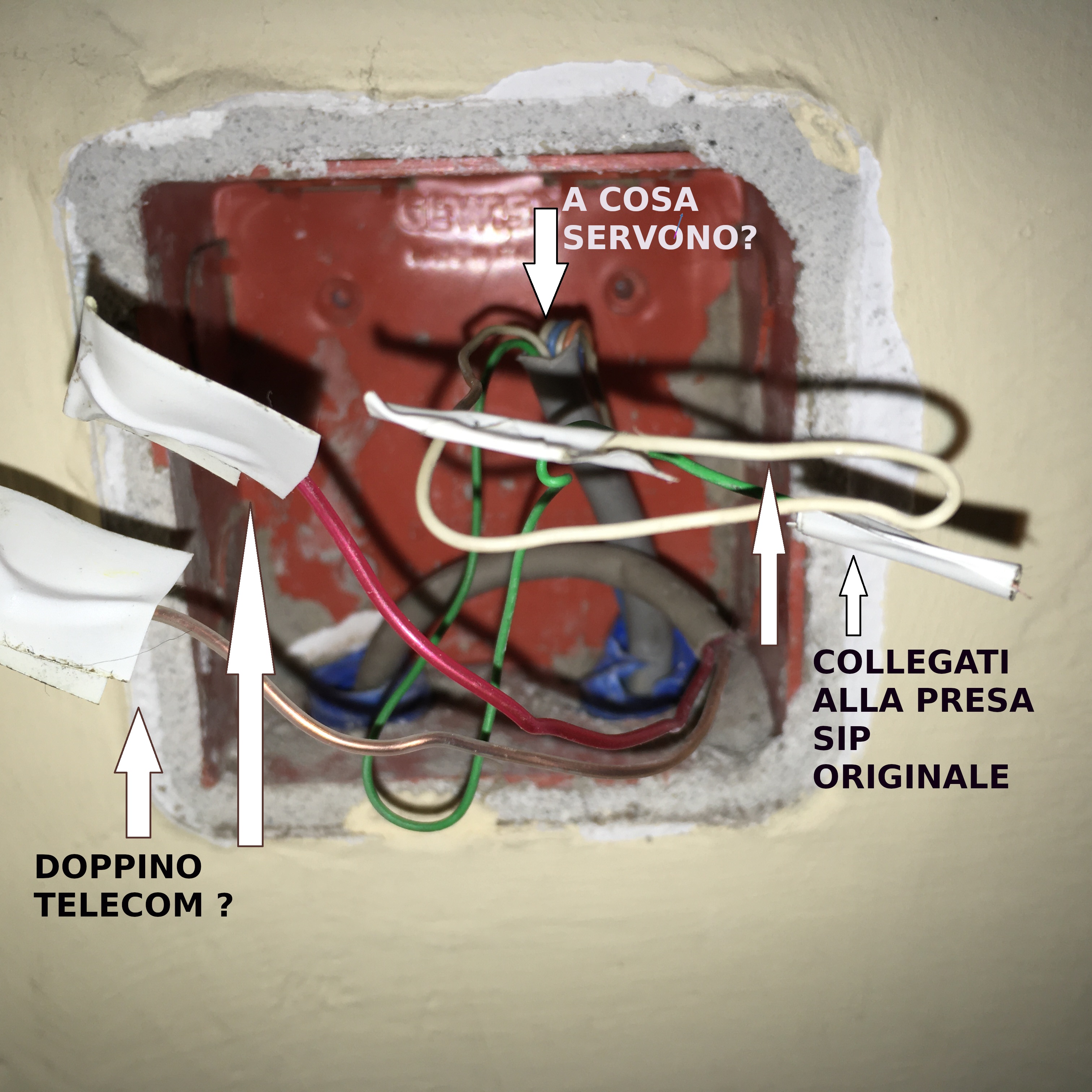

Stetoboy Inserito: 18 aprile 2021 Segnala Inserito: 18 aprile 2021 Buongiorno a tutti, dovendo a breve far installare una nuova linea TIM Fibra, ho controllato le due prese telefoniche che ho in casa. Il condominio è degli anni 70, è ha due prese: quella secondaria tripolare ha soltanto due fili, ma dato che non mi servirà a nulla l'ho staccata, nastrato gli unici due fili e chiusa con il coperchietto bianco. La presa principale invece, che era collegata con una vecchia tripolare SIP, si presenta come in fotografia. Penso che il doppino rosso e trasparente (di spessore maggiore degli altri) sia quello originale Telecom che entra nell'appartamento, mentre i due bianchi e verdi più sottili, in origine collegati alla tripolare, li ho staccati (forse portano alla presa secondaria che però presenta due fili bianchi e rossi, e non verdi e bianchi). Il problema sono anche gli altri quattro fili presenti, e che escono dallo stesso cavo grigio sulla destra, ma che non erano collegati alla presa tripolare originale, semplicemente escono e rientrano nel muro. Io vorrei collegare una nuova RJ11 senza utilizzare la presa secondaria, ma non capisco l'uso degli 5/6 fili presenti. Grazie a tutti!
patatino59 Inserita: 18 aprile 2021 Segnala Inserita: 18 aprile 2021 Scusami, ma nella presa secondaria arriva il cavo grigio multipolare di cui parli o solo i due bianco e verde ? I due fili collegati alla secondaria erano bianco e verde ? Hai altre scatole con giunte tra il multipolare e la presa secondaria ? Se li hai scollegati non serve più nè la coppia che era usata prima, nè le altre, che erano di scorta. Se invece vuoi portare alla presa secondaria la linea che esce dal modem puoi riutilizzarli.
Stetoboy Inserita: 18 aprile 2021 Autore Segnala Inserita: 18 aprile 2021 42 minuti fa, patatino59 scrisse: Scusami, ma nella presa secondaria arriva il cavo grigio multipolare di cui parli o solo i due bianco e verde ? I due fili collegati alla secondaria erano bianco e verde ? Hai altre scatole con giunte tra il multipolare e la presa secondaria ? Se li hai scollegati non serve più nè la coppia che era usata prima, nè le altre, che erano di scorta. Se invece vuoi portare alla presa secondaria la linea che esce dal modem puoi riutilizzarli. Nella presa secondaria vedo solo due fili sottili, bianco e rosso, e non ce sono altre in casa. Non mi servono altre prese secondarie, ma solo la principale, alla quale si colleghera il modem.
Domenico Maschio Inserita: 18 aprile 2021 Segnala Inserita: 18 aprile 2021 Probabilmente hai una cassetta di derivazione da qualche parte dove arriva quel cavo grigio multifili , ma se non ti servono prese secondarie è inutile stare ad approfondire . La presa telefonica nuova denominata CBS che ti farai mettere dal tecnico la colleghi ai due fili bianco-rosso che entrano in casa. Ciao
