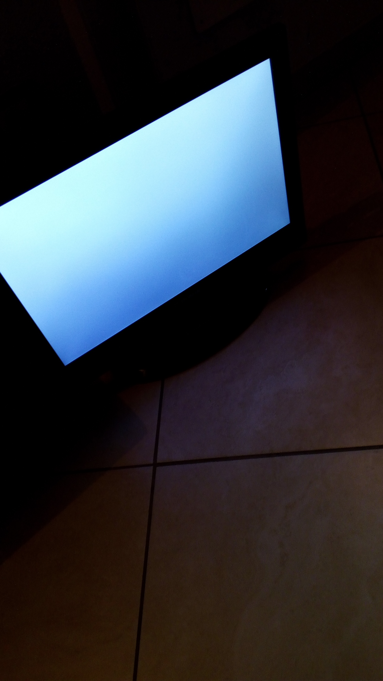

Beppejo9 Inserito: 18 aprile 2021 Segnala Share Inserito: 18 aprile 2021 Salve a tutti sono un nuovo utente del forum mi chiamo Beppe, ho una TV telefunken mod tb22d782 che funzionava regolarmente, ma ad una accensione errata pigiando a casaccio dai tasti del monitor lo schermo è diventato bianco, non capisco cosa potrebbe essere qualcuno potrebbe gentilmente aiutarmi? L'apparecchio è già stato smontato, ma nulla si rileva ad occhio nudo. Grazie a tutti Ciao Link al commento Condividi su altri siti More sharing options...
VERGHI1 Inserita: 18 aprile 2021 Segnala Share Inserita: 18 aprile 2021 L'audio è presente ? Link al commento Condividi su altri siti More sharing options...
Riccardo Ottaviucci Inserita: 18 aprile 2021 Segnala Share Inserita: 18 aprile 2021 se l'audio c'è verifica il picofusibile sulla t-con Link al commento Condividi su altri siti More sharing options...
