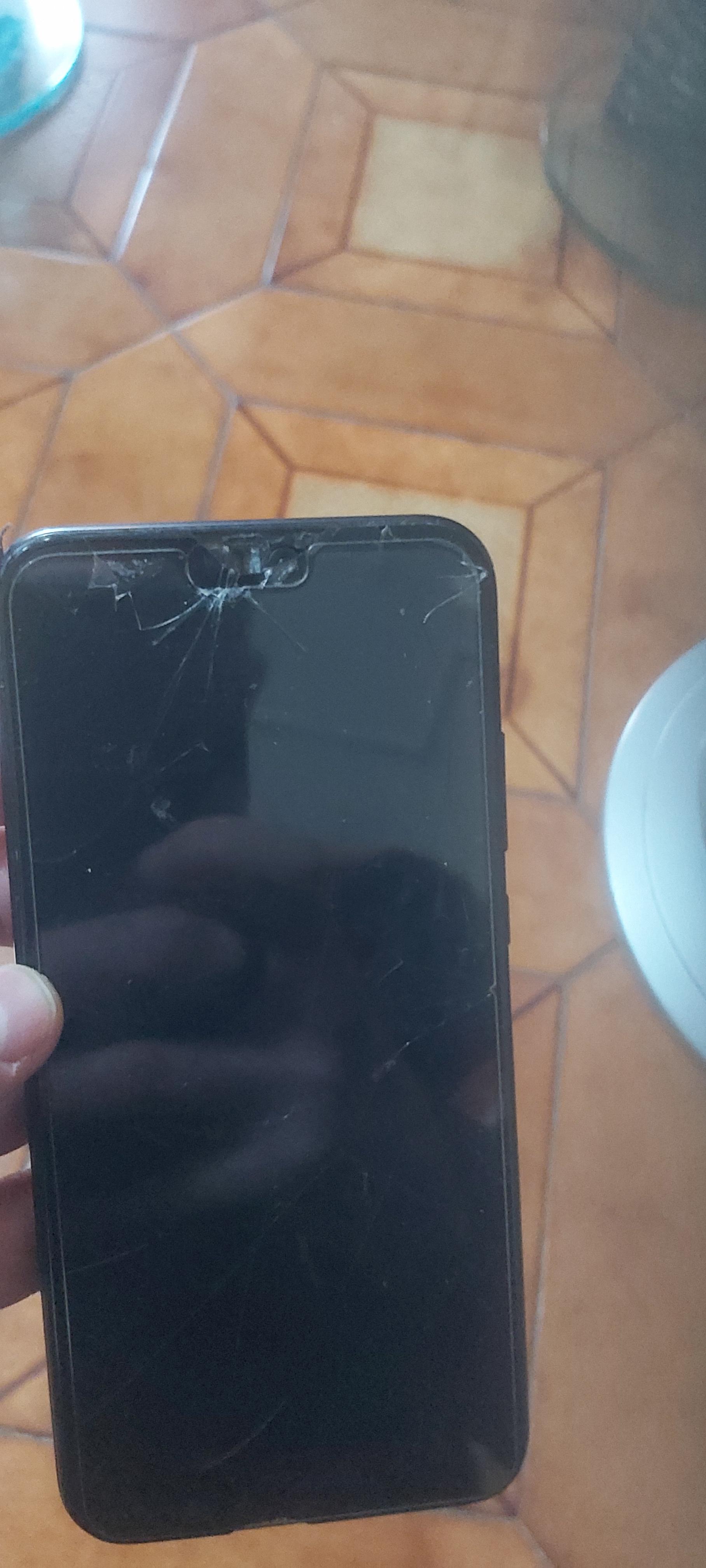

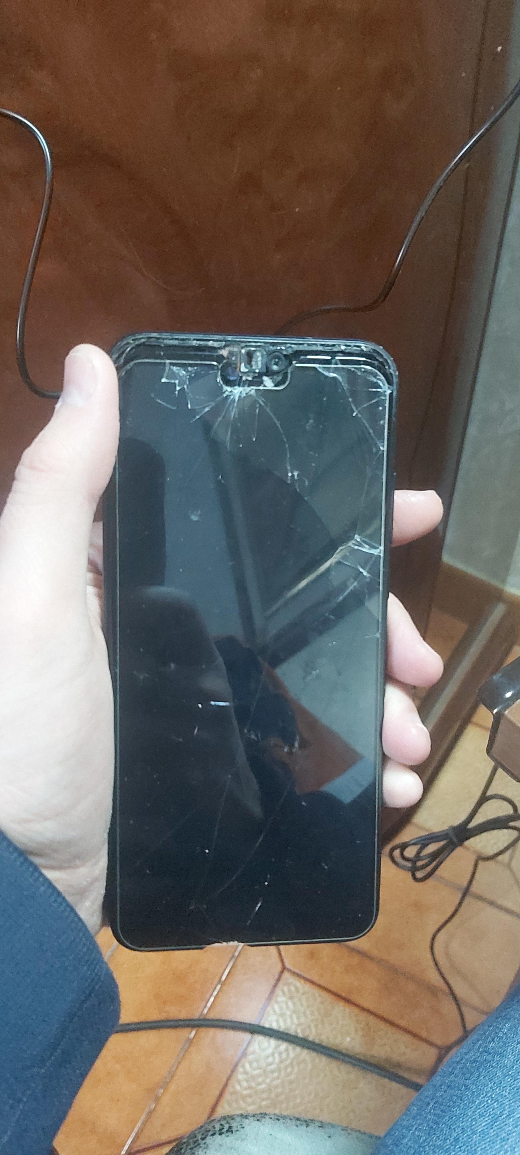

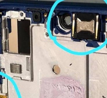

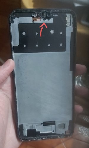

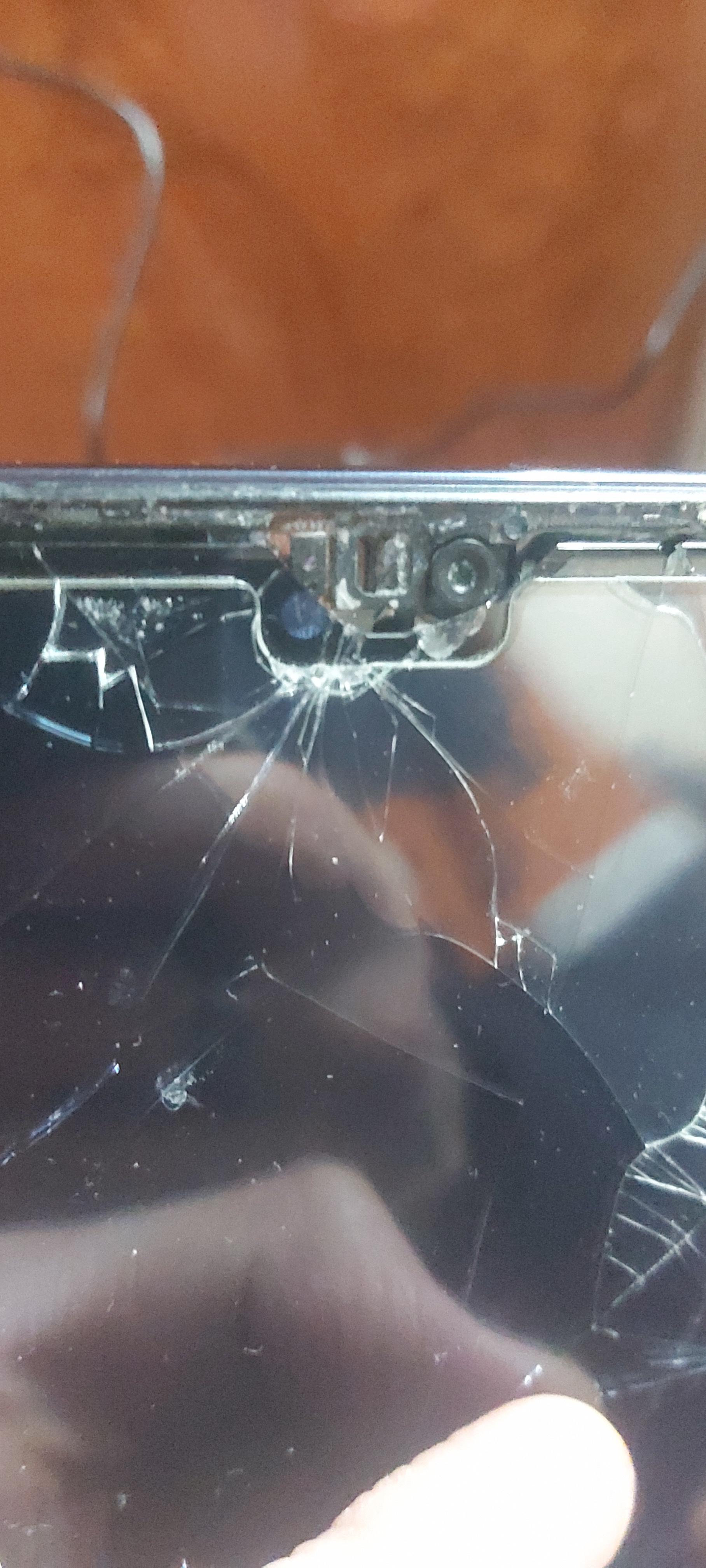

Omi95 Inserito: 19 aprile 2021 Segnala Inserito: 19 aprile 2021 (modificato) Salve a tutti, in una bella giornata di sole apro un cassetto e spunta fuori un mio vecchio Huawei P20 Lite che aveva il display rotto. Voglio cambiarlo ma mi accorgo che manca un componente che era attaccato al display, sapete come si chiama? Modificato: 19 aprile 2021 da Omi95
reka Inserita: 19 aprile 2021 Segnala Inserita: 19 aprile 2021 la foto è scarsina ma di solito li c'è cam, altoparlante e sensore luminosità.. alcuni credo che abbiano anche un sensore di "presenza"
Omi95 Inserita: 19 aprile 2021 Autore Segnala Inserita: 19 aprile 2021 (modificato) Grazie della risposta reka, è il componente centrale, la fotocamera mi sembra ci sia è sulla destra. Modificato: 19 aprile 2021 da Omi95
reka Inserita: 19 aprile 2021 Segnala Inserita: 19 aprile 2021 al centro mettono l'altoparlante di solito
konseland Inserita: 19 aprile 2021 Segnala Inserita: 19 aprile 2021 Ciao, se la parte a cui fai riferimento è quello nel cerchio azzurro in alto della foto che ho allegato è sicuramente lo speaker. Ad ogni modo, considerato che dalla foto che hai postato non si vede molto bene, confronta l'immagine che ti ho allegato con il tuo telefono per averne la sicurezza. Saluti!
Omi95 Inserita: 19 aprile 2021 Autore Segnala Inserita: 19 aprile 2021 Non riesco ad identificare la precisa posizione del componente dalla tua foto konse. Non potresti farne una frontale? Comunque adesso ti ripropongo una foto mia. Il componente era dove sta il quadrato vuoto.
reka Inserita: 20 aprile 2021 Segnala Inserita: 20 aprile 2021 la sua foto è dal retro, è lo stesso componente quindi lo speaker. per toglierti ogni dubbio potresti cercare un video tutorial dello smontaggio su YT
Omi95 Inserita: 20 aprile 2021 Autore Segnala Inserita: 20 aprile 2021 Si ragazzi ho risolto. Praticamente l'altoparlante c'è ma era dietro quel buco, sotto la scheda madre. Quindi suppongo che prima dentro quel buco ci fosse qualche griglia antipolvere.
