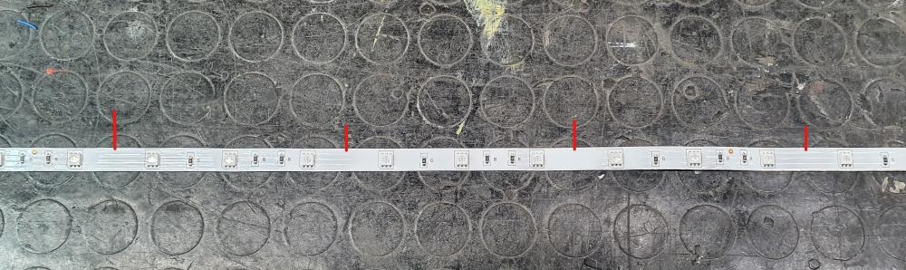

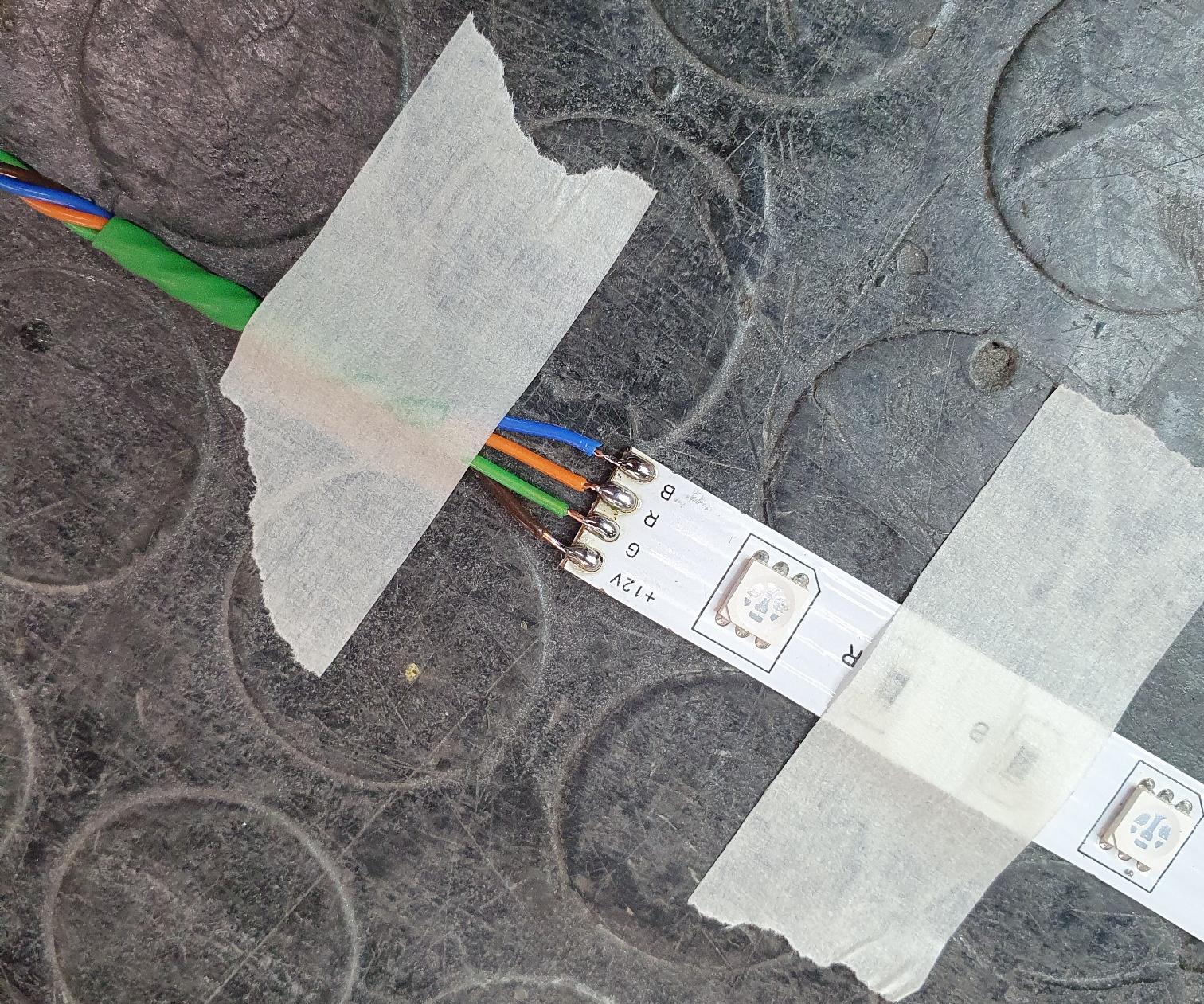

Taglio striscia Led (senza indicazione)
Ciao
prima di fare una cavolata chiedo Vs consiglio.
ho un striscia RGB da 5 mt con Alim 12 V
Sulla striscia non vi è alcuna indicazione di dove poter tagliare (come su quasi tutte le strisce in commercio col simbolo delle Forbici)
Solo ogni 0,5 mt vi è una saldatura di giunzione delle 4  piste. (R G B e 12V) fino ad arrivare ai 5 mt. totali
Naturalmente ero sicuro di poter tagliare in quel punto e l'ho fatto (vedi Foto1) collegando i miei fili . Quindi alimentando il pezzo da 0,5 mt tutto OK si accende.
Poichè mi serve invece un pezzo di circa 70 cm. mi chiedevo se posso tagliare ogni 3 LED (nei punti con tratto ROSSO della Foto2) .
Magari graffiando il rivestimento per poterci saldare i miei conduttori di prolunga
Gentilmente se qualcuno può darmi la sua opinione e motivarla tecnicamente
Scusate l'ignoranza in materia
grazie 1000
20210415_sald.thumb.jpg.280884d6807e502dc4a970fa24db2ae5.jpg20210415_cut.thumb.jpg.2d4d28c809cd8261e7493b44feac7353.jpg
1 ora fa, imola scrisse:
posso tagliare ogni 3 LED (nei punti con tratto ROSSO della Foto2) .
Magari graffiando il rivestimento
E' corretto.
A 12 volt ci sono sezioni da tre Led, mentre a 24 volt sono sei led per ogni sezione divisibile.
Sinceramente non ho mai visto strisce senza i soliti tagli predisposti.
Deve essere un prodotto economico.
ciao Patatino
magari non ci sono i segni ma è possibile tagliare lo stesso
guardando la striscia non si può capire il circuito ?
altrimenti sono costretto a sacrificare un pezzo tagliando a 0,5 mt e da questo effettuare un taglio 3 o 6 LED
Poi alimentare a 12 vdc i due pezzi
Credevo di aver risposto.
SI, puoi tagliare dove hai disegnato le linee rosse.
Manca solo la serigrafia e l'indicazione del taglio, ma il risultato è lo stesso, grattando la vernice e saldandoci 4 fili sottili.
