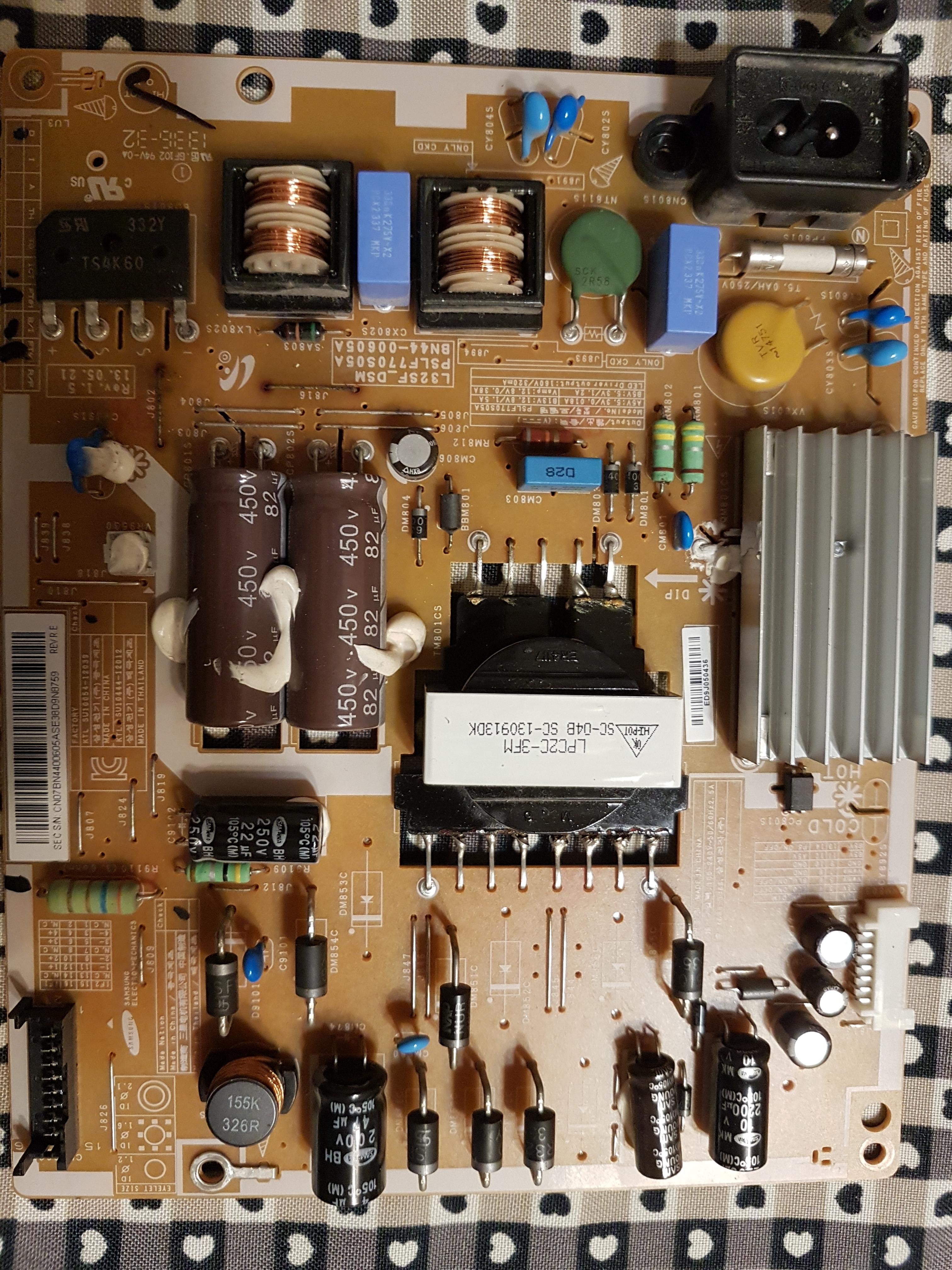

kkkt Inserito: 20 aprile 2021 Segnala Share Inserito: 20 aprile 2021 buonasera, improvvisamente il mio tv samsung, non da segni di vita, il led rosso non si accende più. smontato la scheda di alimentazione, trovo un condensatore ceramico scoppiato ( CM801). sostituito il condensatore, ma non è cambiato nulla. cosa dovrei verificare ancora? Allego foto della mia scheda. Link al commento Condividi su altri siti More sharing options...
Riccardo Ottaviucci Inserita: 21 aprile 2021 Segnala Share Inserita: 21 aprile 2021 di sicuro è saltato l'IC mosfet che gli sta di fronte. Ci sono molti interventi sullo stesso guasto,fai una ricerca nei post precedenti Link al commento Condividi su altri siti More sharing options...
kkkt Inserita: 21 aprile 2021 Autore Segnala Share Inserita: 21 aprile 2021 scusami, Riccardo, ma non riesco a trovare nessun post, che ne parli, mi aiuteresti? Link al commento Condividi su altri siti More sharing options...
kkkt Inserita: 21 aprile 2021 Autore Segnala Share Inserita: 21 aprile 2021 (modificato) Ho appena dissaldato il Mosfet, facendo delle verifiche con il tester, lette in rete, ( per quanto possano essere attendibili), sembra che funzioni. Modificato: 21 aprile 2021 da kkkt Link al commento Condividi su altri siti More sharing options...
Riccardo Ottaviucci Inserita: 21 aprile 2021 Segnala Share Inserita: 21 aprile 2021 vai nella sezione samsung e apri tutti i post che parlano nel titolo di tv spento,alimentazione guasta,ecc Link al commento Condividi su altri siti More sharing options...
