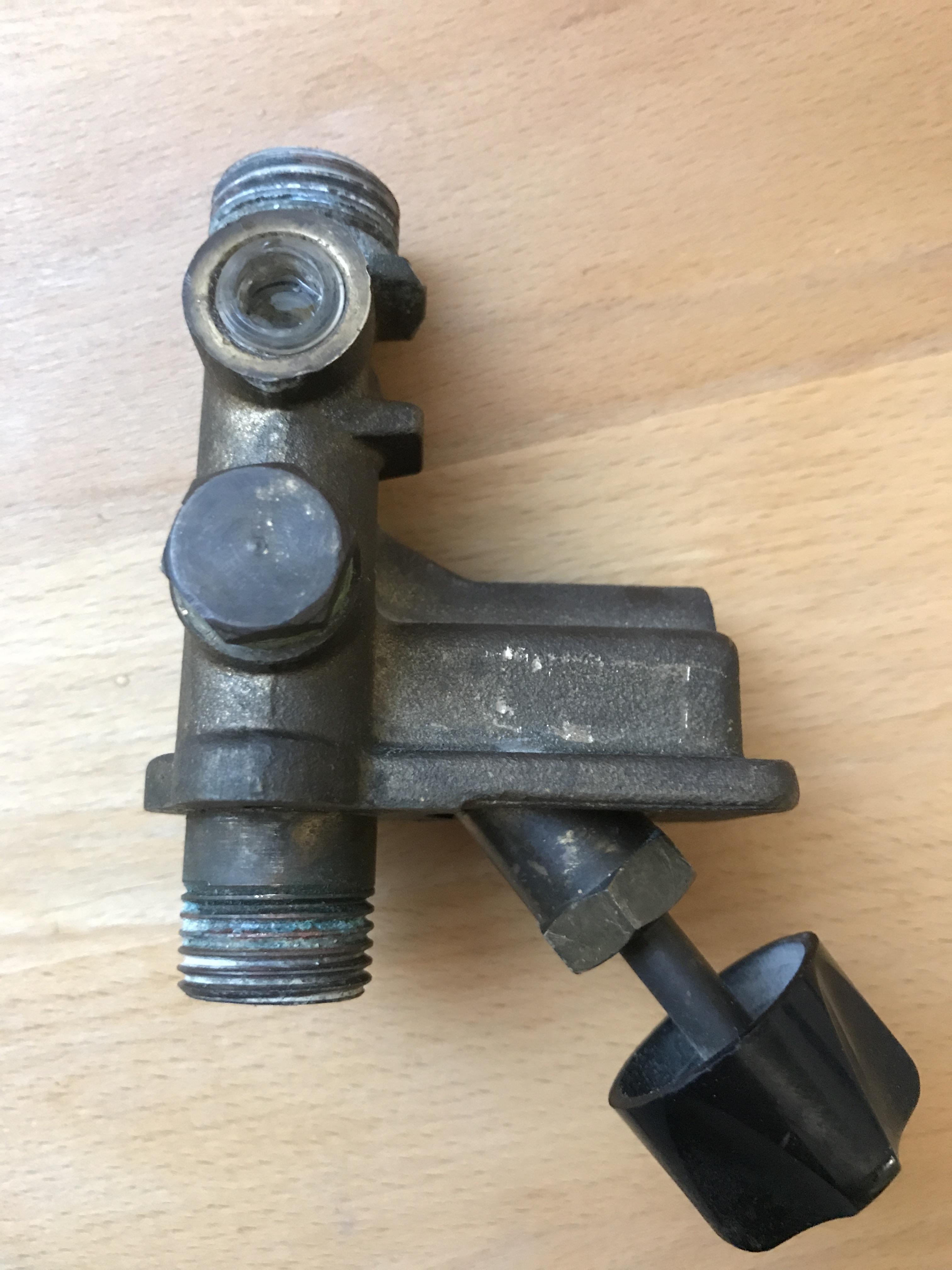

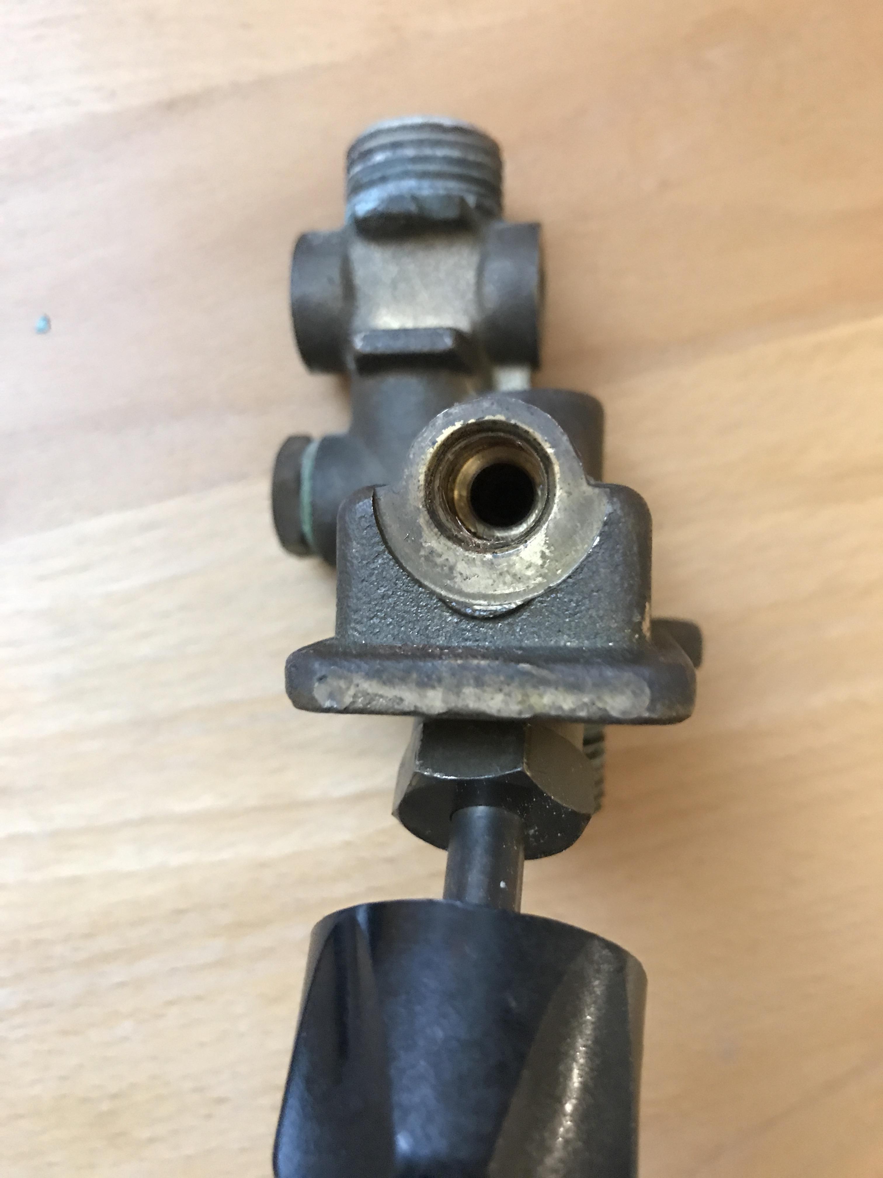

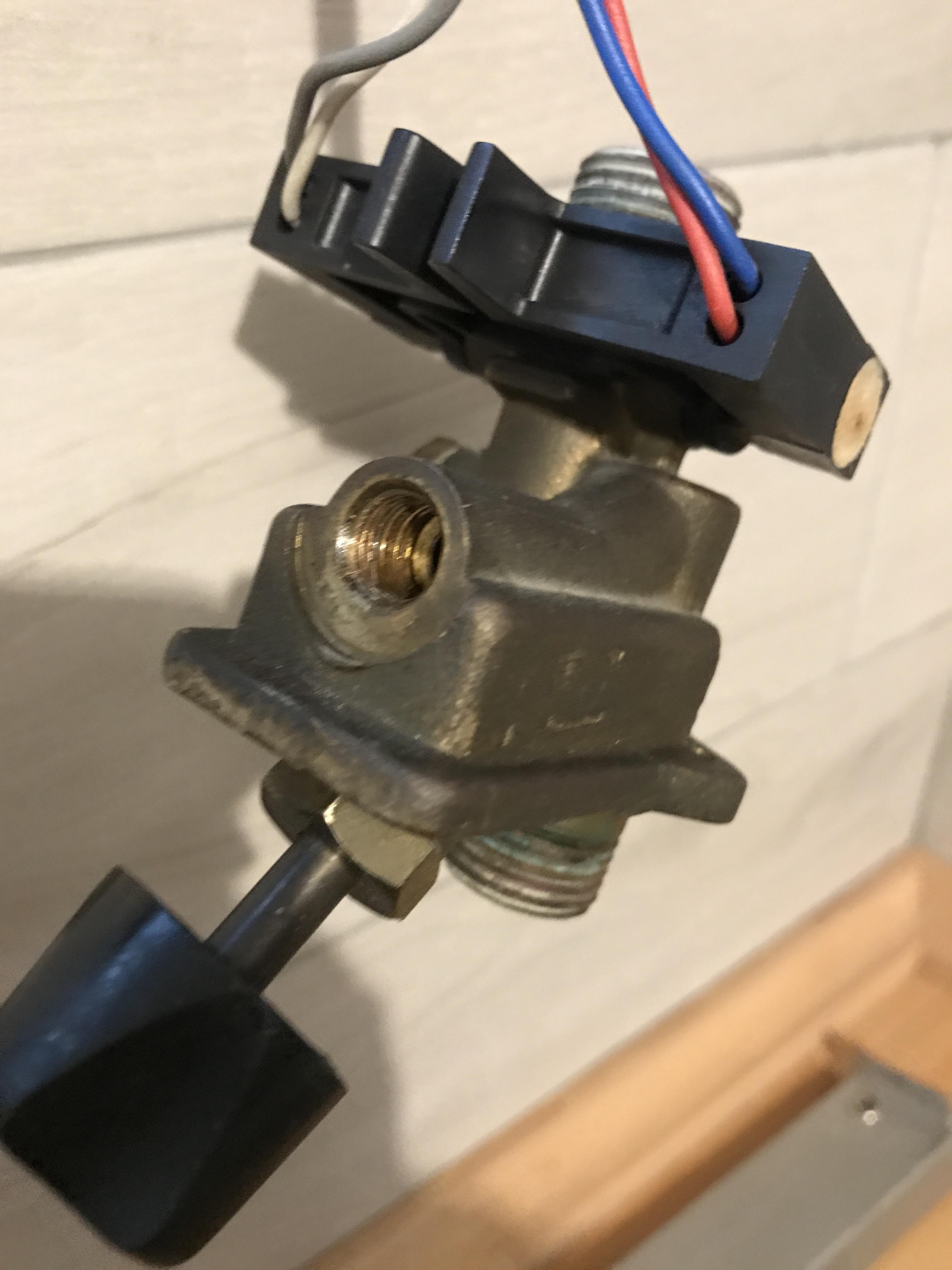

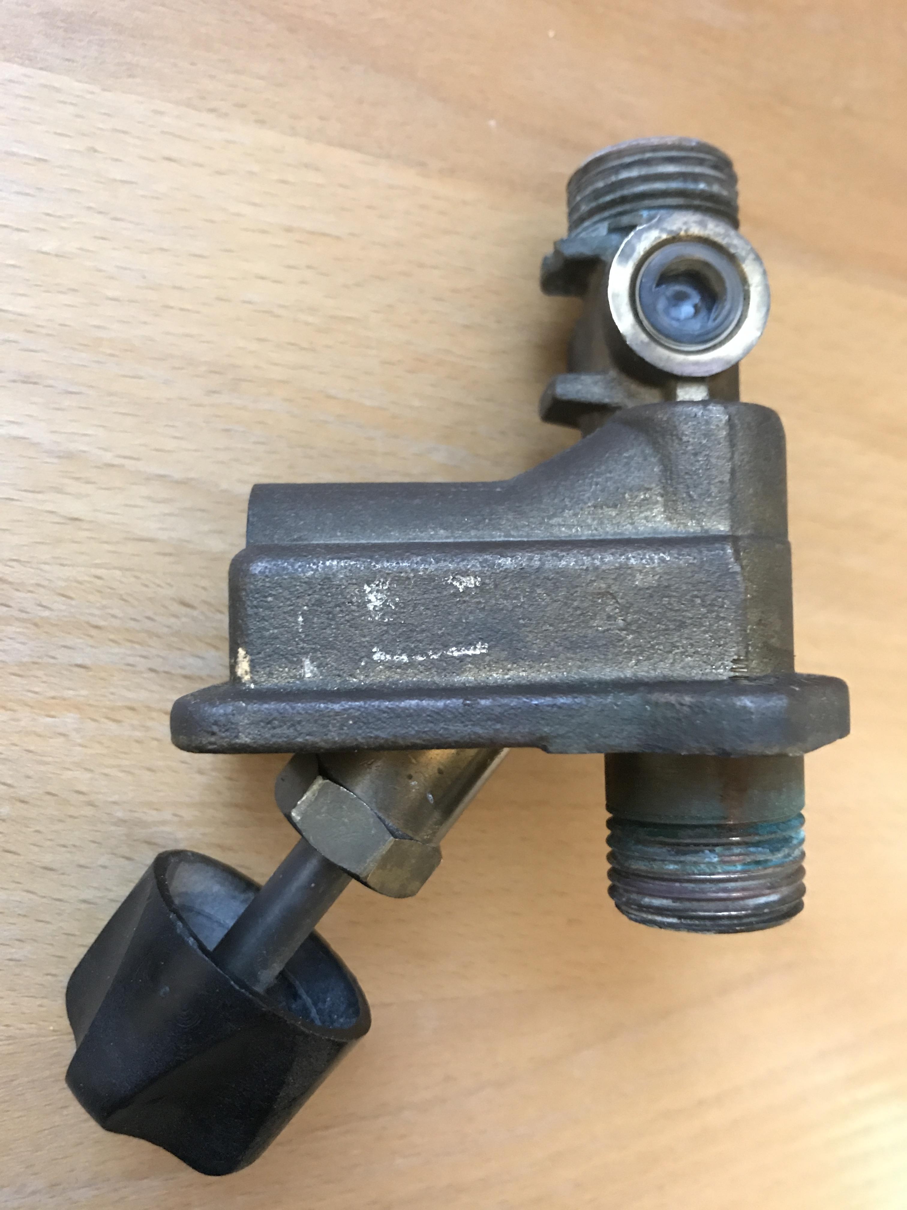

pitagoras Inserito: 20 aprile 2021 Segnala Share Inserito: 20 aprile 2021 Buonasera a tutti, oggi mi sono accorto che la caldaia, senza aprire i rubinetti, si accendeva, riscaldando l'acua sanitaria fino a 90 gradi, per poi bloccarsi, per fortuna. La faccio breve, dopo varie prove ho identificato il problema nel flussostato ottico. In pratica questo flussostato ha due tappetti trasparenti, in messo c'è una piccola sfera metallica, che si sposta di uno o due centimetri quando si aprono i rubinetti dell'acqua caldae per evitare che la sfera possa andare in giro per il circuito idrico, è naturalmente bloccata da una griglietta di plastica. Quindi, nel momento in cui apro l'acqua calda, la sfera si sposta lasciando passare i raggi infrarossi tra le due fotocellule che leggono dai tappetti trasparenti, dando il consenso all'accensione. Invece la caldaia resta accesa, ma se rimuovo la forcella ed interrompo i raffi infrarossi, la caldaia ovviamente lo interpreta come se avessi chiuso l'acqua (visto che la sfera dovrebbe frapporti in mezzo) e si spegne. Penso che per un qualche motivo la sfera sia riuscita a passare oltre la griglia, o sia bloccata li in mezzo come spero. Non riesco a trovare il ricambio in rete, che soluzione potrei adottare? grazie Link al commento Condividi su altri siti More sharing options...
Stefano Dalmo Inserita: 21 aprile 2021 Segnala Share Inserita: 21 aprile 2021 (modificato) Posta una foto del flussostato . Quindi a te non serve la forcella ottica , bensì la parte interna del blocco ,dove passa l'acqua ? Ma perchè non lo smonti e vedi cosa è successo ? Ecco di questo blocco devi mettere qualche foto . Modificato: 21 aprile 2021 da Stefano Dalmo Link al commento Condividi su altri siti More sharing options...
pitagoras Inserita: 21 aprile 2021 Autore Segnala Share Inserita: 21 aprile 2021 si, nel pomeriggio lo smonto. Ti confermo che ho bisogno proprio della parte dove passa l'acqua. La forcella funziona perfettamente, infatti staccandola dalla sua sede, la caldaia si accende se lascio le fotocellule scoperte, se metto un ostacolo, si spegne Grazie Link al commento Condividi su altri siti More sharing options...
pitagoras Inserita: 21 aprile 2021 Autore Segnala Share Inserita: 21 aprile 2021 Alla fine la sfera si era incastrata a causa di un frammento di ruggine, come potete vedere dalla foto dove si vede la sfera. Funziona tutto perfettamente. P.S. ma esiste il ricambio della parte o comunque della griglietta in plastica che blocca la sfera? Link al commento Condividi su altri siti More sharing options...
pitagoras Inserita: 8 novembre 2021 Autore Segnala Share Inserita: 8 novembre 2021 Buongiorno riprendo la mia discussione, avendo nuovamente lo stesso problema. Con frequenza maggiore, alcune volte a settimana, la caldaia resta accesa anche dopo aver chiuso il rubinetto ed alla successiva riapertura c'é il rischio di scottarsi, uscendo bollente. Basta un colpetto sul gruppo del flussostato e si riprende. Quindi immagino che la sfera resti fuori sede lasciando passare l'infrarosso. Vedendo le foto, pensate possa trovare una soluzione diversa? Link al commento Condividi su altri siti More sharing options...
pitagoras Inserita: 9 novembre 2021 Autore Segnala Share Inserita: 9 novembre 2021 pensavo come soluzione di bypassare il controllo con fotocellula e montare un flussostato di tipo diverso, a turbina per esempio, ma bisognerebbe conoscere come lavora la fotocellula. . Link al commento Condividi su altri siti More sharing options...
