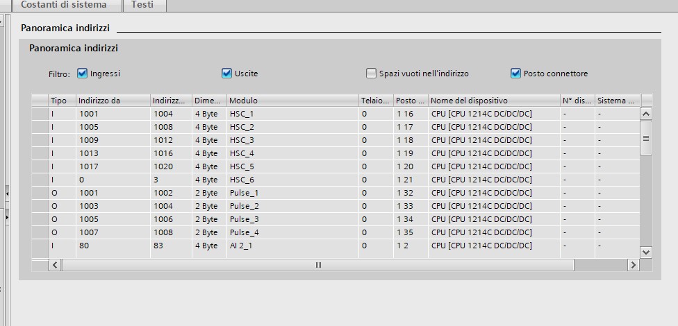

guazze Inserito: 21 aprile 2021 Segnala Inserito: 21 aprile 2021 Buona sera. vi volevo sottoposse un quesito. In un mio progetto, la quale struttura prevede l'impiego di una CPU 1200 e ET200sp Ba ho riscontrato una anomalia inerente alle variabili di ingresso. Nella fase iniziale del progetto avevo settato i primi 2 moduli di un et200sp con gli indirizzi (input) da 0 a 3. a un certo punto ho voluto provare a cambiare cpu ,da una 1211c a 12114c e con molta sorpresa ho riscontrato che gli ingressi 0.1;0.2 ecc fino arrivare al 3.9 non esistevano più, erano rimaste solo le variabili. osservando l'Hardware i moduli si sono settati co ingressi che partono dal 4.0, se provo a immettere un na vaolre ,es. 2 , mi viene detto che l,ingresso è gia stato utilizzato. ho cercato modulo x modulo ma nessuno di loro, compresa la cpu ha ingressi settati tra 0 e 3. Saprebbe darmi undicazione su cosa sto omettendo di controllare?
acquaman Inserita: 21 aprile 2021 Segnala Inserita: 21 aprile 2021 La cpu nuova si riserva i primi 4 byte, quindi quelli dell'ET200 sono shiftati, per questo, ho l'abitudine di dare degli indirizza più alti alla periferia, tipo dal byte 32 o 64 in su, e lasciare sempre delle aree libere tra una periferia e l'altra in caso di eventuali espansioni.
guazze Inserita: 21 aprile 2021 Autore Segnala Inserita: 21 aprile 2021 Qui di seguito sono riuscito a individuarli. Per andare a fondo alla questione..... visto che non posso indirizzarli, o atribuirgli un ingresso fisico La cpu come li gestisce? come normalmente vengono gestiti dai programmatori,?
drugo66 Inserita: 22 aprile 2021 Segnala Inserita: 22 aprile 2021 Ciao, Aquaman ti ha già risposto: se per i moduli di periferia utilizzi indirizzi più alti, il problema non si pone. In ogni caso, prova a verificare: andando nella proprietà della CPU in configurazione hardware, quegli indirizzi li dovresti poter cambiare; HSC_6 è uno dei contatori veloci della CPU.
