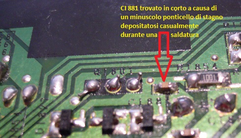

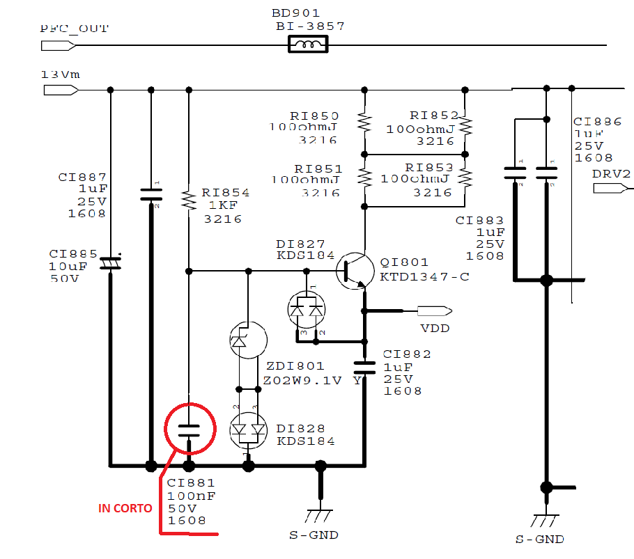

TV LCD Samsung LE 26B350F1w. (no Led) Si accende, sente solo l'audio ma lo schermo rimane buio.
Ciao Riccardo, finalmente la buona notizia!!
Il problema è risolto, ora le lampade si accendono e tutto funziona perfettamente!
La causa era dovuta ad un corto di un minuscolo condensatore SMD il CI881.
Come da te consigliato, ho smontato e ricontrollato i 2 elettrolitici: CM876 da 1200uF e il CM867 da 47uF, che erano OK e li ho rimontati.
Sono poi andato a controllare i componenti in quella parte del circuito 13Vm e la fortuna ha voluto che incontrassi il "minuscolo" quanto poco visibile e banale problema, da me causato involontariamente durante la saldatura dell'elettrolitico CI885 li vicino.
Con la lente di ingrandimento ho notato il minuscolo "capello" di stagno depositatosi, credo, nel momento in cui ho rimosso la punta del saldatore dalla precedente saldatura, "inquinando"  con un filino di stagno quel piccolissimo condensatore.
Uno di quei problemi banali quanto difficili da scovare!
Ma grazie alla tua disponibilità e alle tue preziose indicazioni, che mi hanno indirizzato verso la probabile area del circuito, in cui era da ricercare l'anomalia e grazie anche a un pò di fortuna.....rimosso quel impercettibile ponticello.....ora il TV funziona e sono soddisfatto
Grazie Riccardo!
Spero che quanto descritto, possa tornare utile ad altri. (vedi allegati)
Condensatore in corto.png
Foto scheda_2.jpg
Riccardo Ottaviucci
18 ore fa, Osva52 scrisse:
grazie anche a un pò di fortuna...
quella è il fattore fondamentale con questa tecnologia di ....
