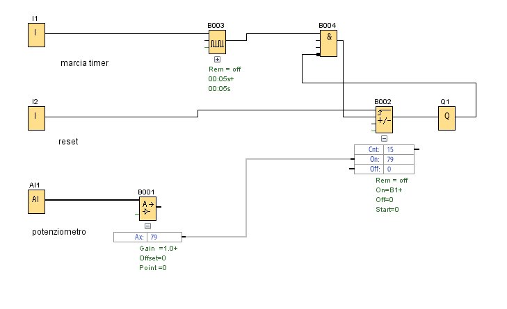

dadoblu_2000 Inserito: 21 aprile 2021 Segnala Inserito: 21 aprile 2021 Salve credo sia possibile ma non ne ho la conoscenza per poterlo fare, ho un Plc Logo 0BA6 a transistor, vorrei utilizzare un potenziometro esterno per regolare il periodo di tempo relativo al comando spegnimento ritardato o comunque avere un'idea su come poter aumentare o diminuire il tempo di interruzione di un relativo blocco, in sostanza il programma mette in movimento un motore elettrico, ad ogni rotazione di 180 viene comandato un frenco che si attiva e disattiva tramite due sensori induttivi, in oltre e' presente un terso sensore che puo intervenire nel mezzo della rotazione, io vorrei quindi usare il potenziometro da usare come regolatore per determinare la lunghezza di rotazione tramite un tempo, spero riusciate a darmi qualche consiglio.
rfabri Inserita: 21 aprile 2021 Segnala Inserita: 21 aprile 2021 sai programmare qualcosa con il logosoft confort? che versione hai?
dadoblu_2000 Inserita: 21 aprile 2021 Autore Segnala Inserita: 21 aprile 2021 logo 8.2, si riesco a programmare
rfabri Inserita: 21 aprile 2021 Segnala Inserita: 21 aprile 2021 piccolo esempio, vedi se capisci qualcosa.
dadoblu_2000 Inserita: 22 aprile 2021 Autore Segnala Inserita: 22 aprile 2021 da quello che riesco a capire l ingresso analogico comanda un amplificatore il quale e' associato ad un contatore avanti/dietro il quale comanda l uscita Q1 la marcia del contatore viene data da I1 che alimenta un emettitore asincrono di impulsi che insieme a Q1 aumenta BOO2, questo credo sia il programma dello schema che hai disegnato, capisco pero' che ho espresso male quello che voglio fare io, in sostanz io con il potenziometro vorrei regolare il tempo di un'accenzione ritardata, come posso inserire l'immagine del programma in modo da farti vedere cosa intendo? da logosoft non trovo una funzione esporta immagine
dadoblu_2000 Inserita: 22 aprile 2021 Autore Segnala Inserita: 22 aprile 2021 rfabri ho provato lo schema, e si adatta alla mia esigienza, ho fatto un paio di modifiche in modo da integrarlo al mio programma, adesso pero' e' nato un altro problema, ho collegato un potenziometro a diposizione ho un bourns 3590s-2-103 res.10k, ma non so come collegarlo al plc, dimmi se faccio errori, collego il +24dc al polo 1, la terra o 0 al polo 3 e l'uscita del polo 2 del potenziometro all'ingresso del plc in questo caso la I7, e' giusto?
rfabri Inserita: 22 aprile 2021 Segnala Inserita: 22 aprile 2021 (modificato) non ricordo ben gli ingressi analogici del logo 0ba6, .comunque usa il primo ingresso disponibile, potrebbe essere si i7, i 24vdc li devi abbassare con una resistenza in serie, perchè il plc digerisce solo i 10V, altrimenti ti trovi una corsa molto corta del potenziometro , in pratica i 10V li farà prima della metà, prova a mettere in serie al potenziometro una resistenza da 10-12k, fammi sapere. Modificato: 22 aprile 2021 da rfabri
dadoblu_2000 Inserita: 22 aprile 2021 Autore Segnala Inserita: 22 aprile 2021 ciao grazie per la disponibilit' ho risolto inserendo un temporizzatore esterno, dovevo finire il lavoro e mi mancava il materiale
